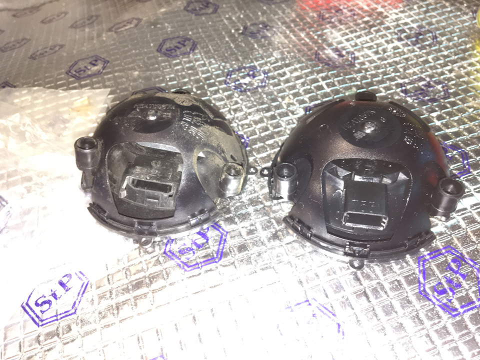

Для реализации функции нужен новый моторчик зеркала. Его номер 3D0 959 578 C
Заменить моторчик не сложно — снять зеркальный элемент и открутить три саморезка. Но к новому приводу нужно протянуть 4 дополнительных провода, а вот это уже совсем не просто.

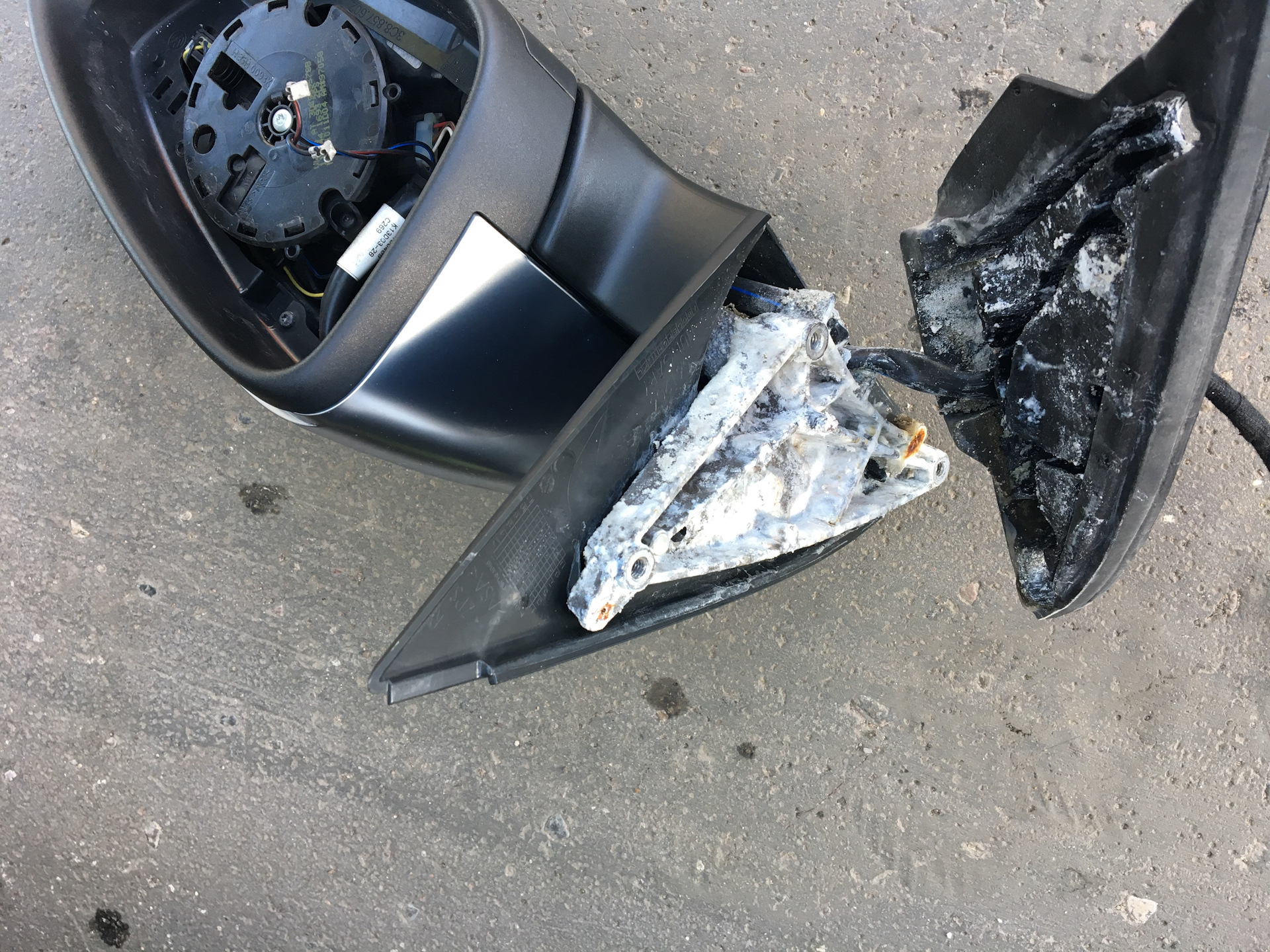

Вчера утром я помыл машину, а после обеда приступил к работе. Снял зеркало, открылась удручающая картина:
А машине нет и 4-х лет. Пластиковый декоративный кожух крепится к кронштейну двумя маленькими саморезиками (Т9 по-моему). Один открутился, второй я сломал. Разобрав зеркало очистил кронштейн от окислов, загрунтовал, покрасил из попавшегося под руку баллончика.

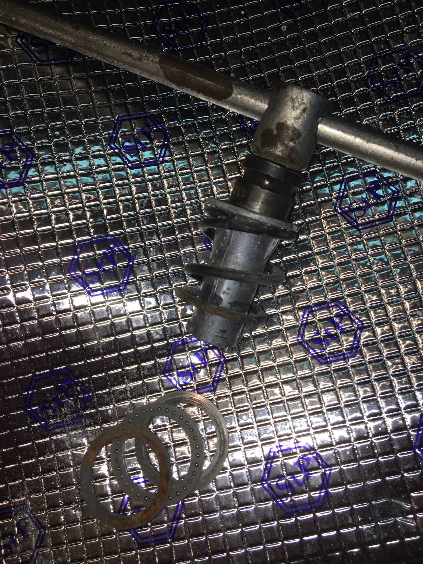

Для разборки механизма узла складывания необходим спецключ. Но я, по совету опытных товарищей, воспользовался обычной головкой (подошла на 13, но тут более важен наружный диаметр).
Вставляем головку во втулку механизма, давим, чтобы сжать пружину и поворачиваем по часовой стрелке (на левом зеркале наоборот).
Как я и ожидал подшипник сухой. Под моторчиком привода складывания есть еще один такой-же подшипник.

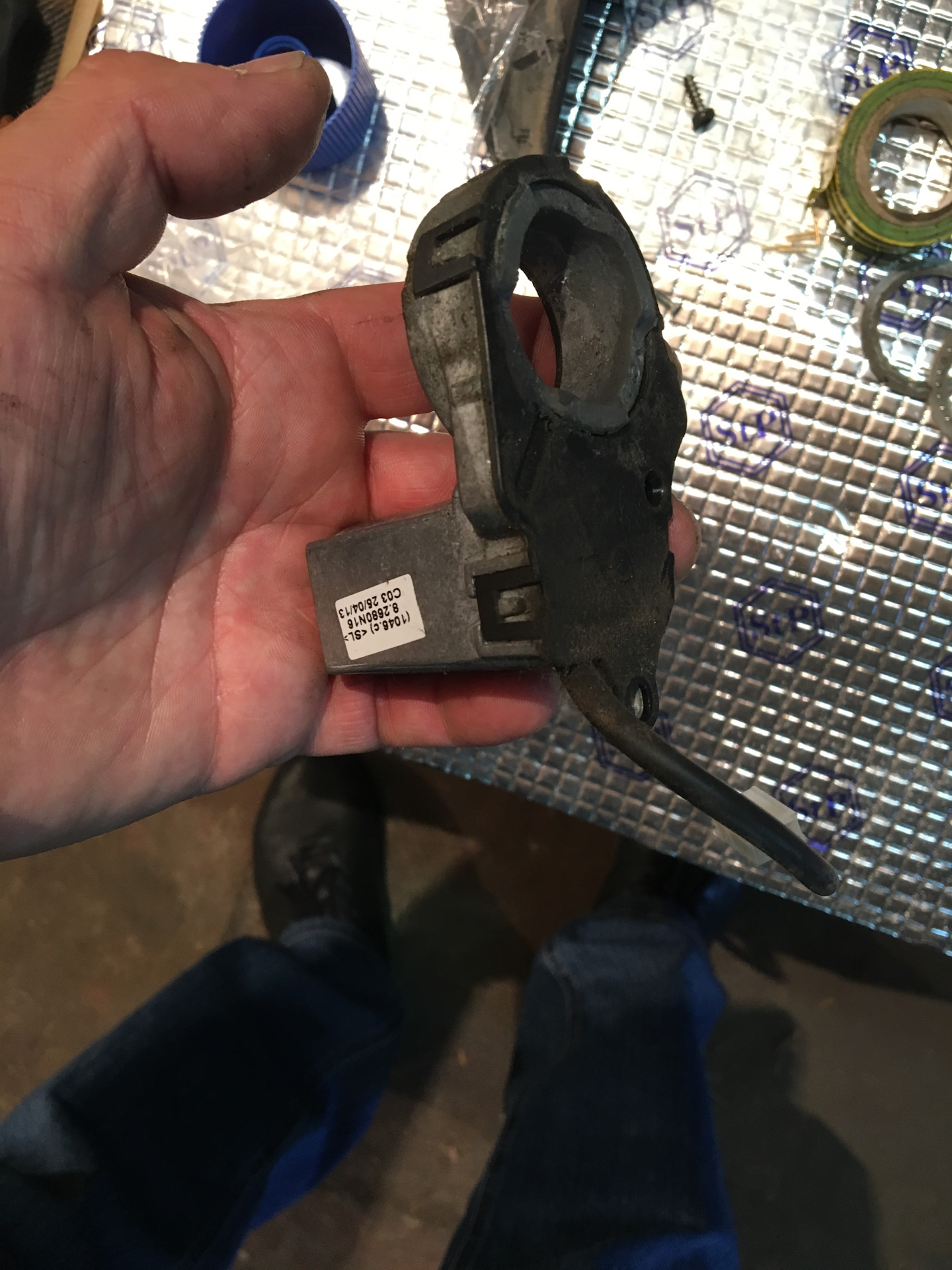

Снимаем привод складывания (саморез Т20)

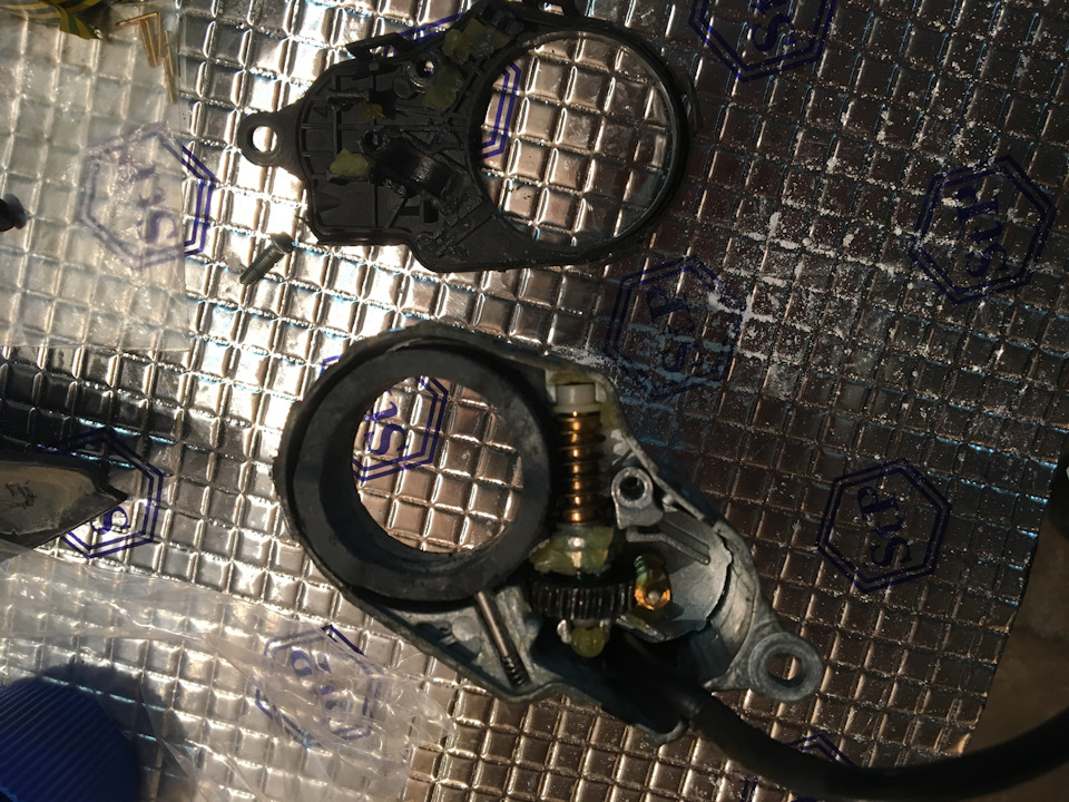

И снимаем с него крышку (винт Т10):
В принципе, внутри привода ничего криминального. Но я таки добавил туда смазки, смазал подшипники, собрал все обратно. Профилактика механизма выполнена, возвращаемся к проводке.

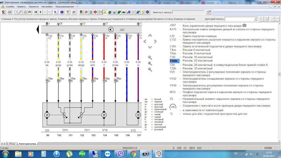

К старому моторчику идут три провода, новому нужно семь.
Удаляем изоленту с проводки, расправляем пластиковую трубку проводки, чтобы протянуть через неё недостающие четыре провода. Часть трубки со стороны блока управления придётся разрезать или вообще удалить, сантиметр или полтора.

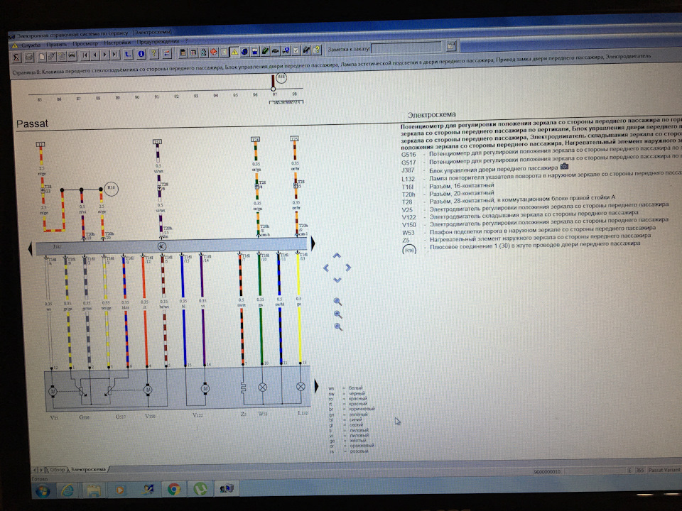

Схема хороша, только воспользоваться ею проблематично — нумерация проводов со стороны зеркала вызывает вопросы.
Вот распиновка моторчика. Слева 8-пиновый разъем моторчика, справа 20-пиновый разъем блока управления двери.
1-красно/синий ---1
2-красный ---4
3-серо/желтый ---9
4-
5-серый ---2
6-корич/белый ---5
7-желто/белый ---3
8-белый --12
