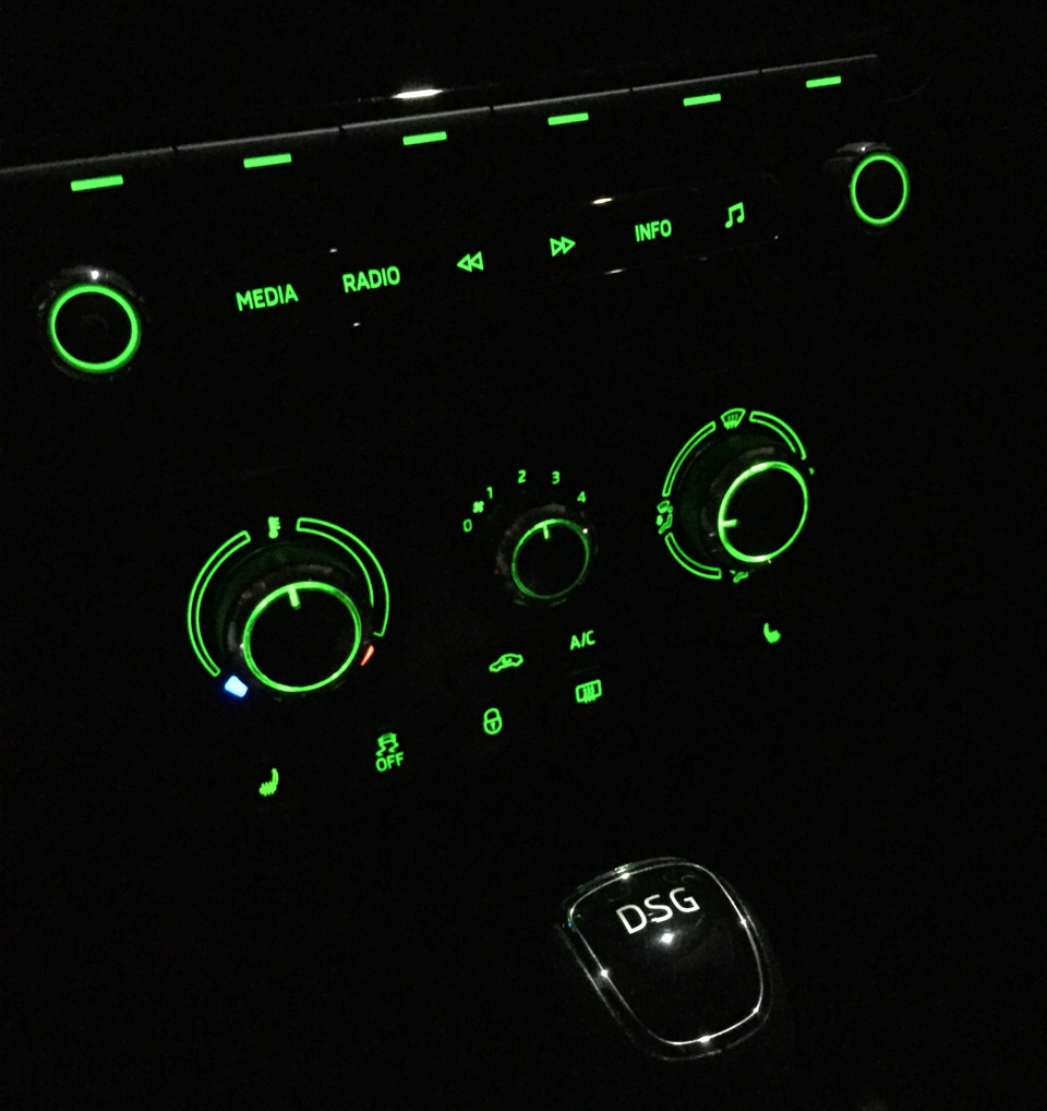

С первого дня после покупки мечтал сменить штатные ручки на круглые, ну никак они не вписываются в дизайн приборки…
Как я уже писал, пришла посылка из Китая с хорошими алюминиевыми ручками, крепления которых абсолютно не похожи на рапидовские. Я не первый, кто столкнулся с этим, вот например. Кстати спасибо автору за то, что стал первопроходцем, мне помог его фотоотчет.
Процесс переделки довольно-таки творческий :) В отличие от коллеги решил сэкономить время, не выпиливать пазы в алюминиевых ручках, а просто сточить надфилем пластик родных креплений, зафиксировать их и залить эпоксидкой. Навека, так сказать. Сложного в этом ничего нет, главное не полениться пару раз спуститься к машине, примериться по вылету что да как.
На всё про всё ушло около 4х часов, результатом чертовски доволен и горд собой)))
Смотрите сами:

слушай, как снял родные? просто тянуть на себя? или хитрее?
Просто тянуть. Но пальцами не получилось. Плоскогубцы и тряпочка :) Главное без фанатизма

Я сделал проще, они из алюминиевых выдавливается и спиливаю имя получается быстро
Если я правильно понял, я делал точно так же как и вы :)
Ну наверно я из новых выдавил срезал крепеж оставил только кругляшка и старые крепления вставил
я точно так же :)
Некоторые чего то там выпиливают, выжигают
Я так понимаю ты сточил пластик в китайских ручках и полность вставил туда пластик от родных крутилок, а то тоже пришли ручки щас думаю как бы их замастырить
Делал так: выбил пластик из алюминиевого кольца ручки, отпилил нижний круг, засунул его обратно. Потом снял родные крутили, вынул из них пластик, чуть подпилил по краям, чтобы в новые ручки влезал и залил это всё эпоксидкой

A как крутится? Не проскальзывают пальцы?
Там специальная ребристая нарезка по окружности. Всё очень удобно
