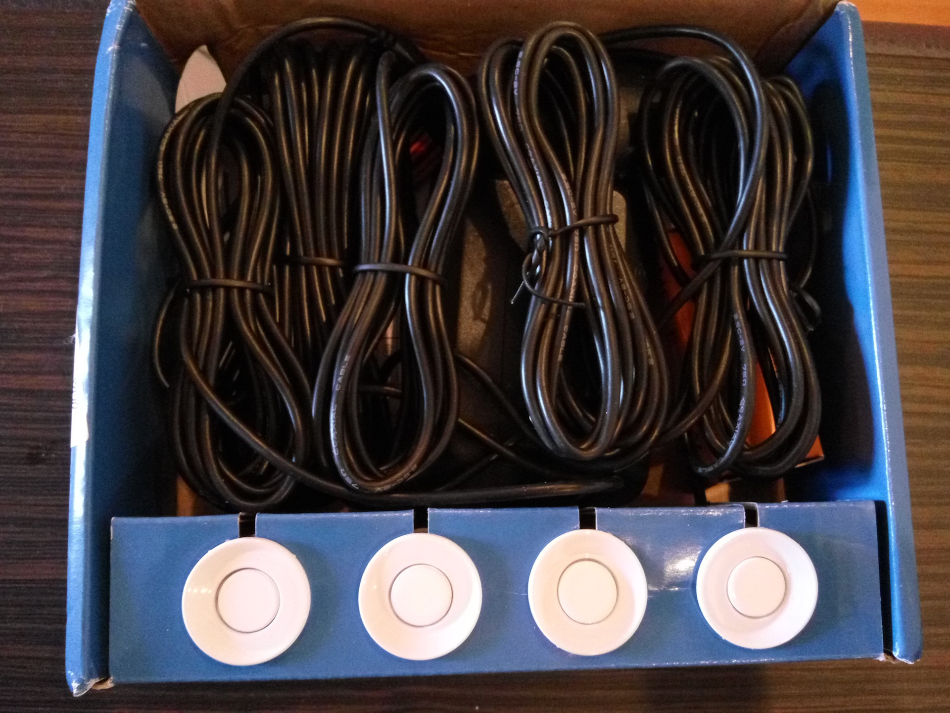

Давно хотел себе парктроники. Еще на прошлых машинах. Заказал с али-экспресс. Их там полно — выбрал простые самые популярные
Далее пока все это хозяйство шло мне 2 недели пролистал бортжурналы как их устанавливать. Сложного ничего нет. Больше голову ломал как буду кабель дисплея протягивать по салону в багажник.
Для установки парктроников я использовал:
сами парктроники, дрель, карандаш, стяжки, гофру, изоленту, бокорезы, отвертку.
открываем коробку и читаем инструкцию.

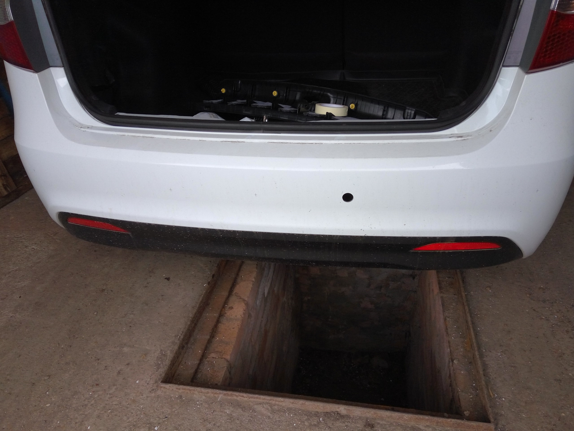

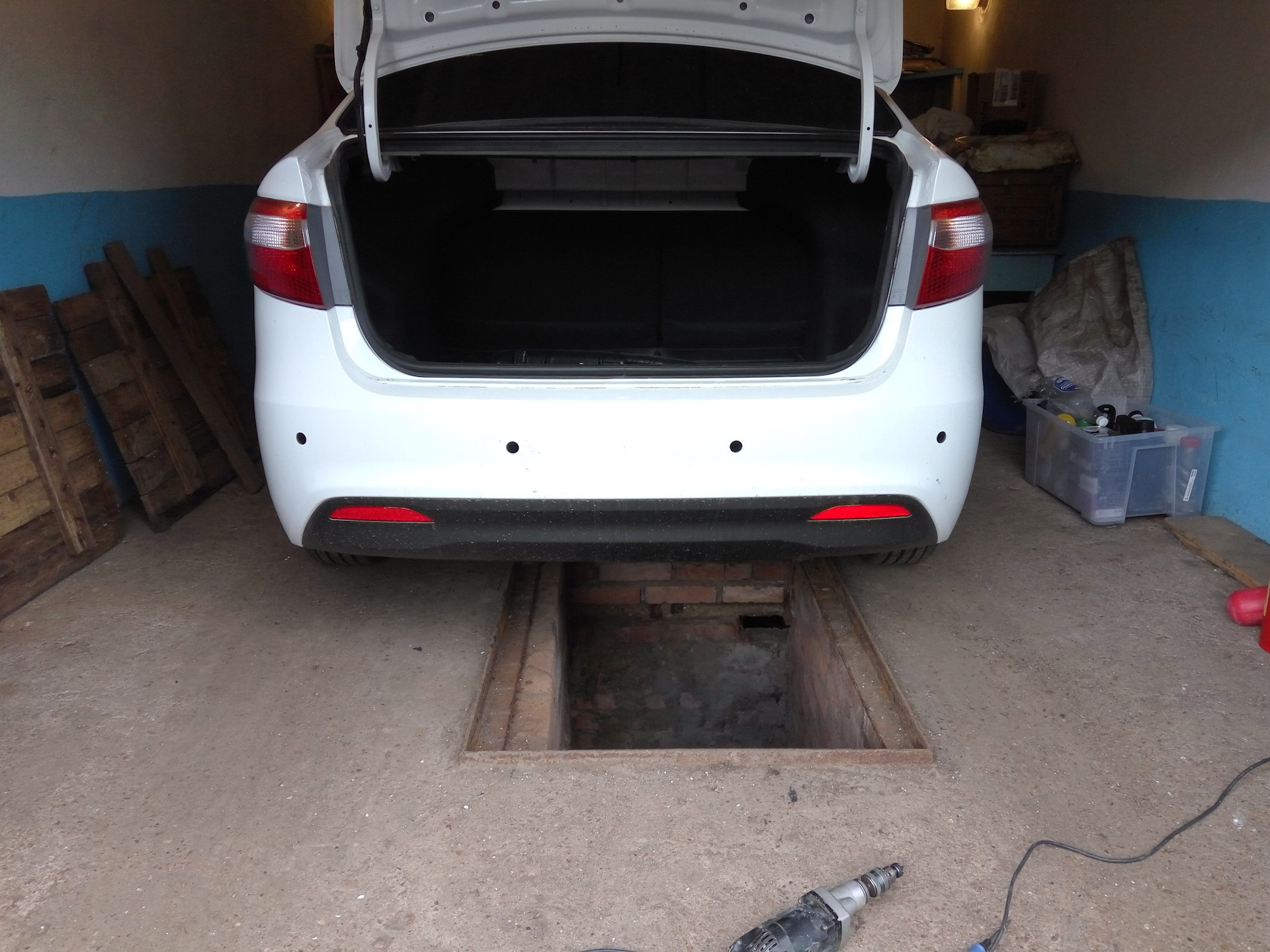

В инструкции есть размеры куда нужно ставить датчики. 0,6-0,8м на высоте от земли и 0,3-0,4м расстояние между датчиками.

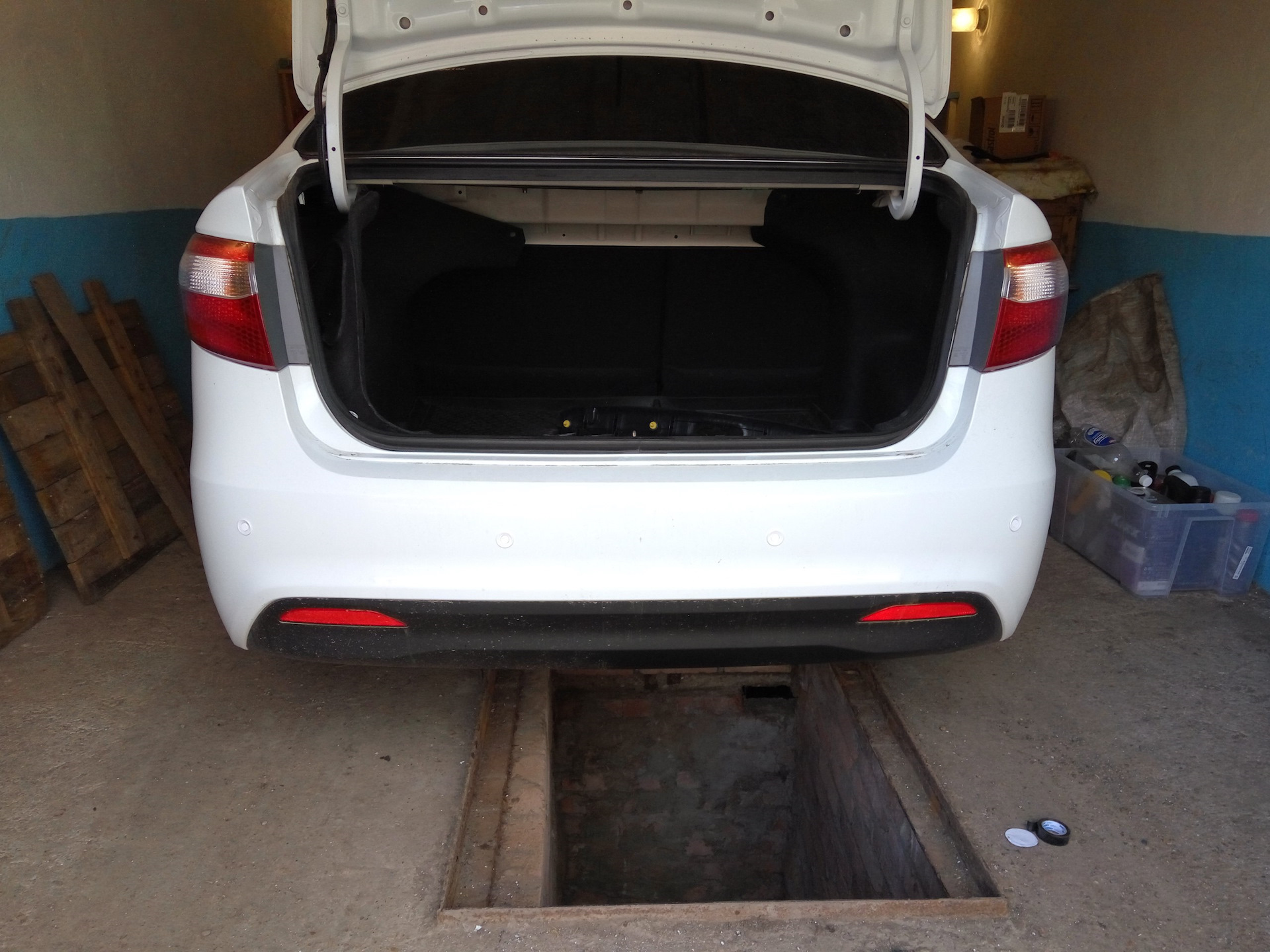

Значится замерил рулеткой — середина бампера получилось как раз 0,6м. По середине на глаз где петля багажника поставил точку карандашом. Далее от центра отмерил по краям влево и вправо по 20см для размещения датчика B и датчика C. От них по краям еще по 40см отмерил для датчика A и датчика D.
Теперь по высоте. Отмерять удобнее всего с верхнего края бампера. получилось где то по 17см.
Вообщем тут уж каждый как умеет.
Тут главное не спешить. Еще раз все перепроверил. Посмотрел на глаз — идеально.
Теперь самое интересное — ломать кромсать и сверлить.
В комплекте идет коронка под эти датчики — вставляем в дрель и понеслась душа в рай.
Далее разглядываю датчики и ищу маркировку A B C D — у меня их не оказалось. Пришлось малярной лентой ближе к разьему пометить 1 витком — датчик A, 2 витка — B, 3 витка — C, без ничего — D
Отчет идет с левой стороны.
Начинаем по порядку продевать кабеля в отверствия и вщелкивать датчики. На датчиках сзади есть направление со стрелочкой UP, устанавливаем вверх стрелочкой.

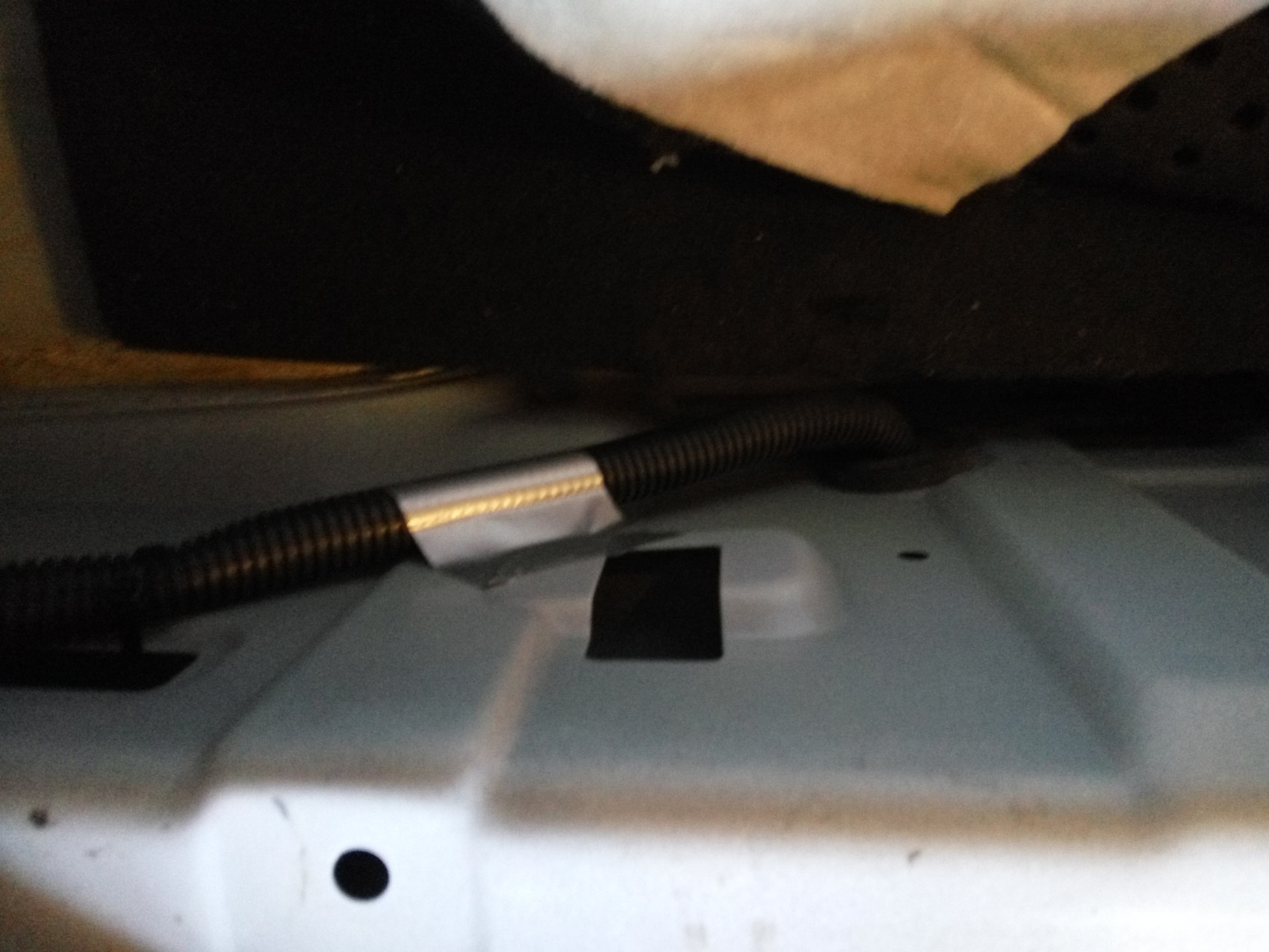

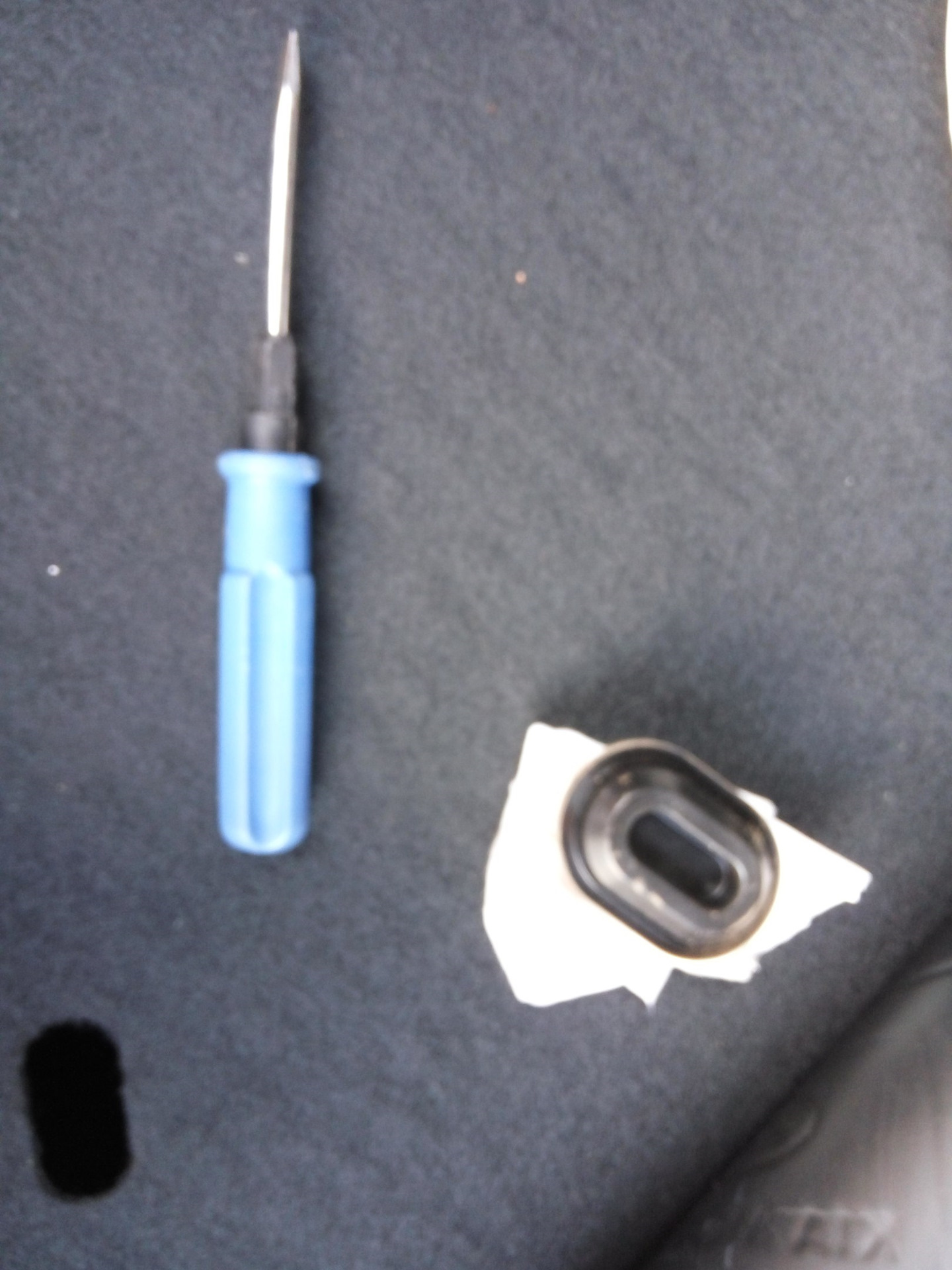

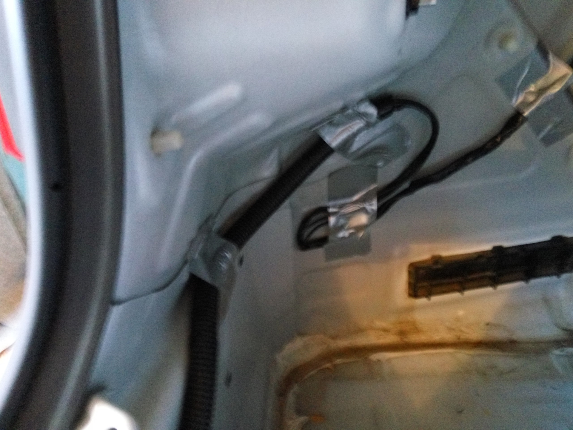

Теперь нам нужно освободить отверстие через которое мы протянем все 4 кабеля в багажник
Начитавшись других я уже знал где находится заглушка.
Далее полез в яму. Просунув руки под бампер вытащил все кабеля и продел в гофру. гофру покупал с разрезом чтобы удобнее было просовывать. Все там закрепил на хомутики чтобы не болталось. Закинул со стороны багажника тросик небольшой в отверствие и подвязался к нашим кабелям и вытащил в багажник. Потом одел заглушку с проделанным отверствием.

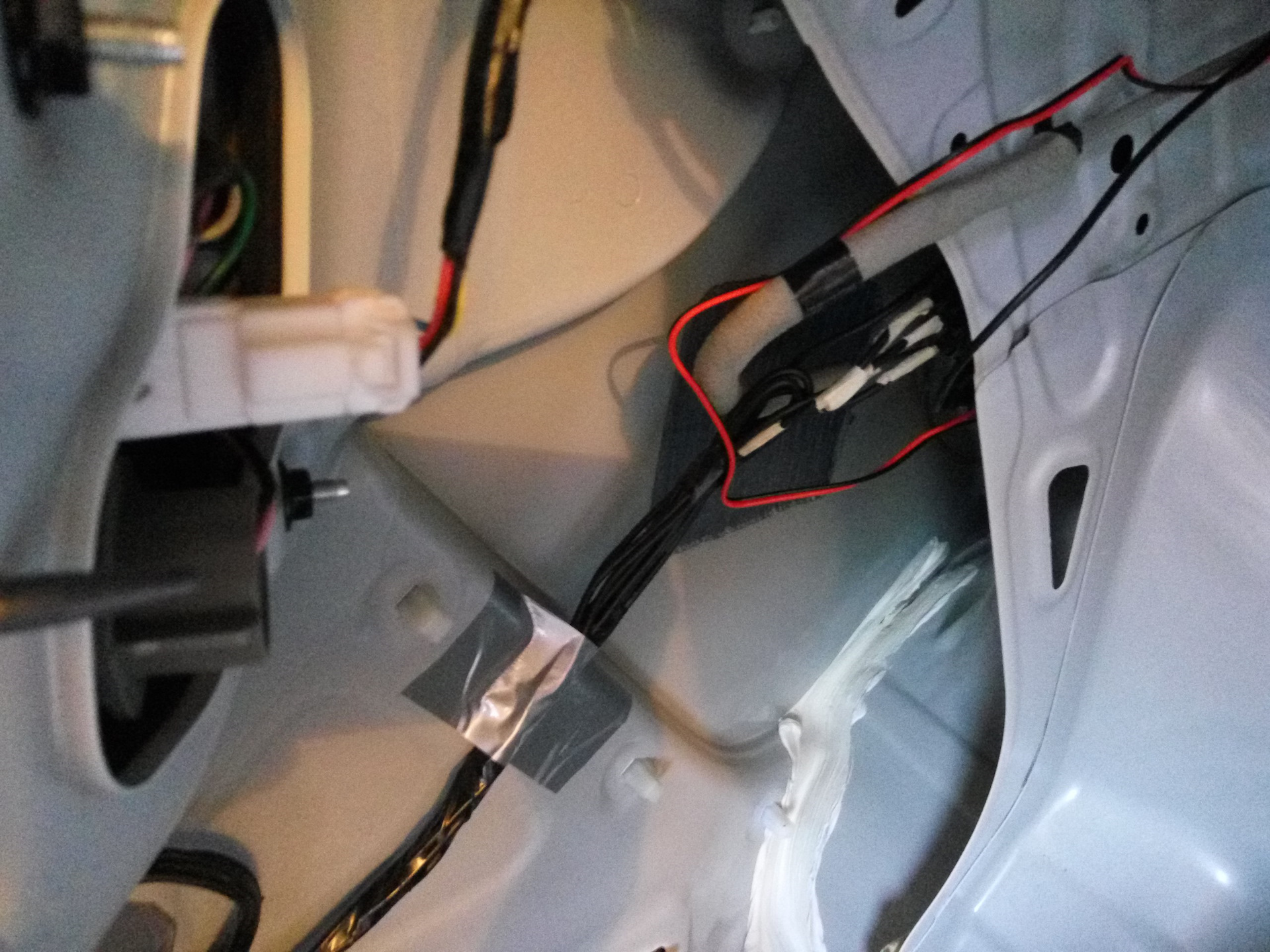

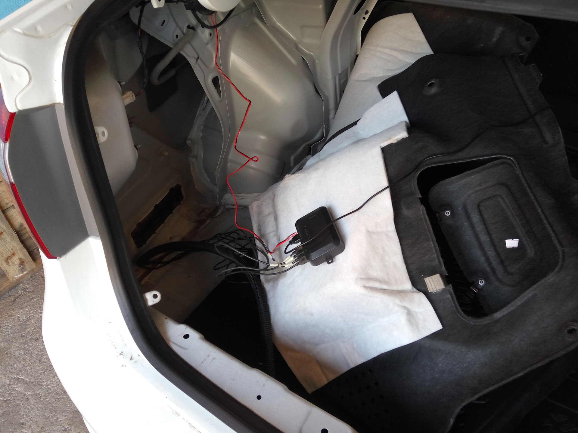

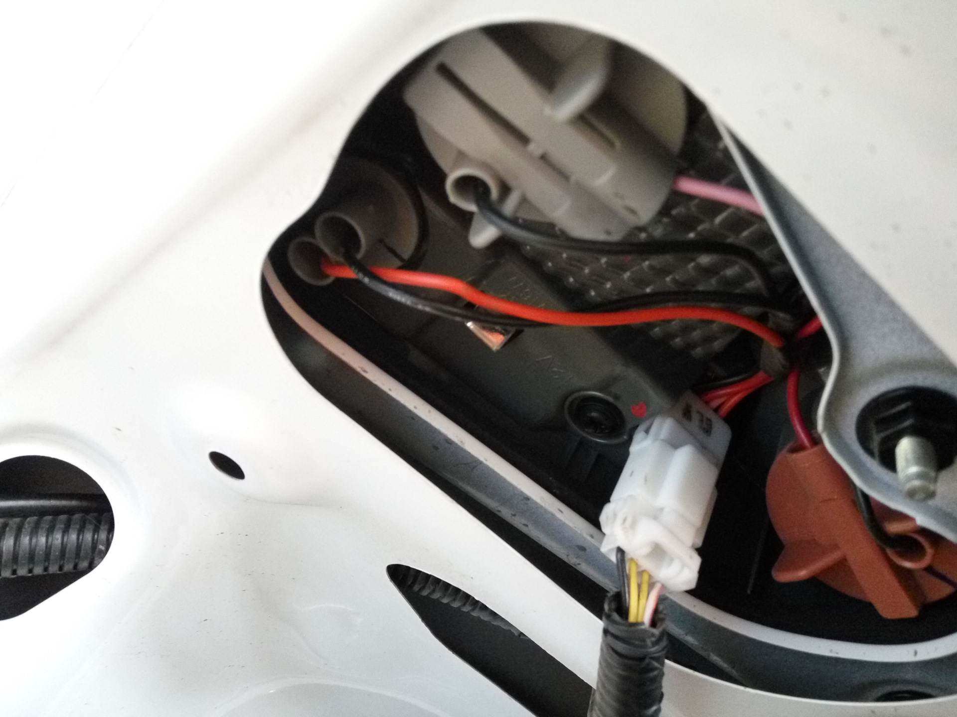

далее. Питание. Нам нужно питание чтобы парктроники включались при включении задней передачи. Для этого нам нужно в жгуте проводов которые идут на питание лампочки заднего хода найти + и массу.

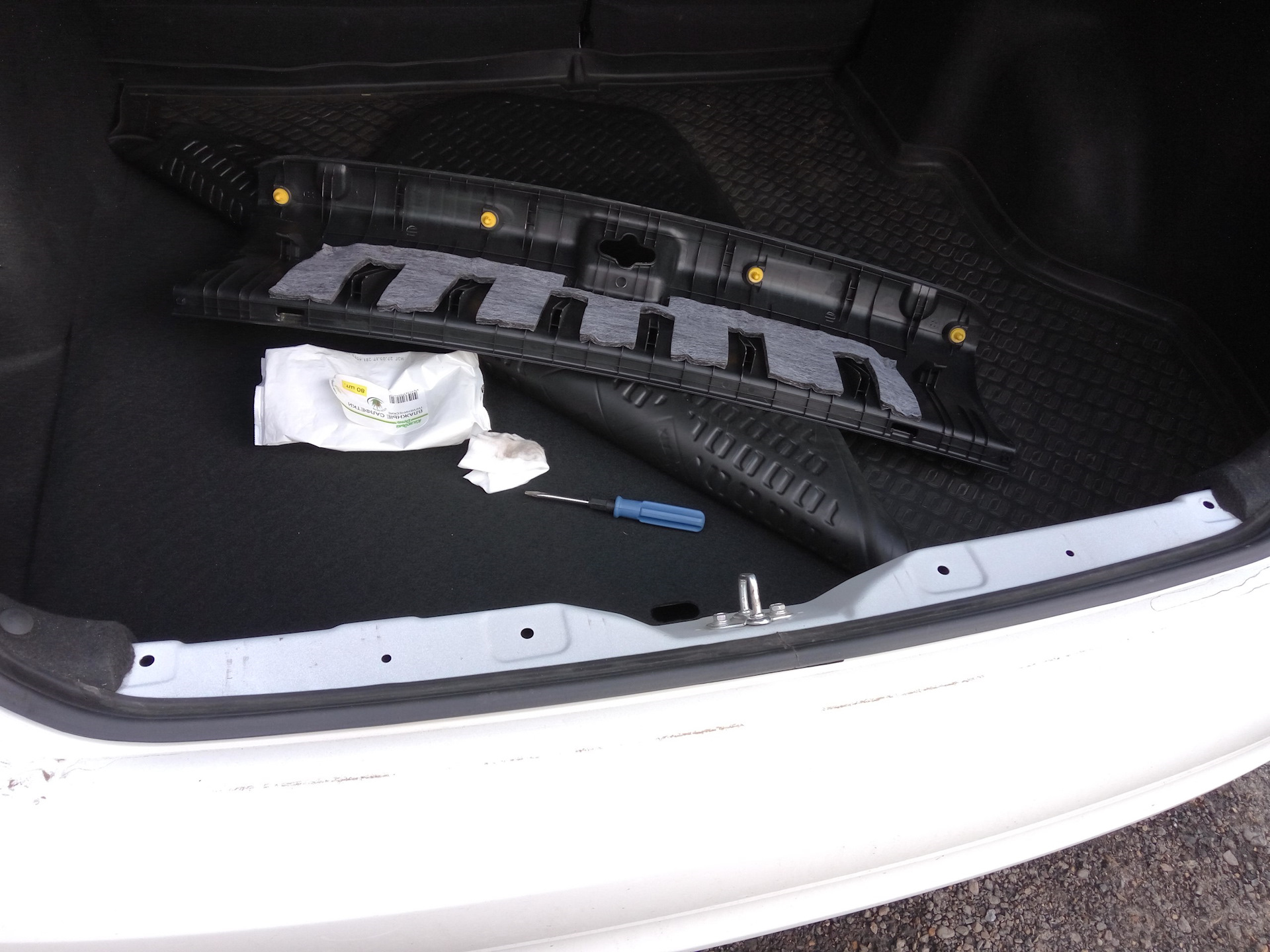

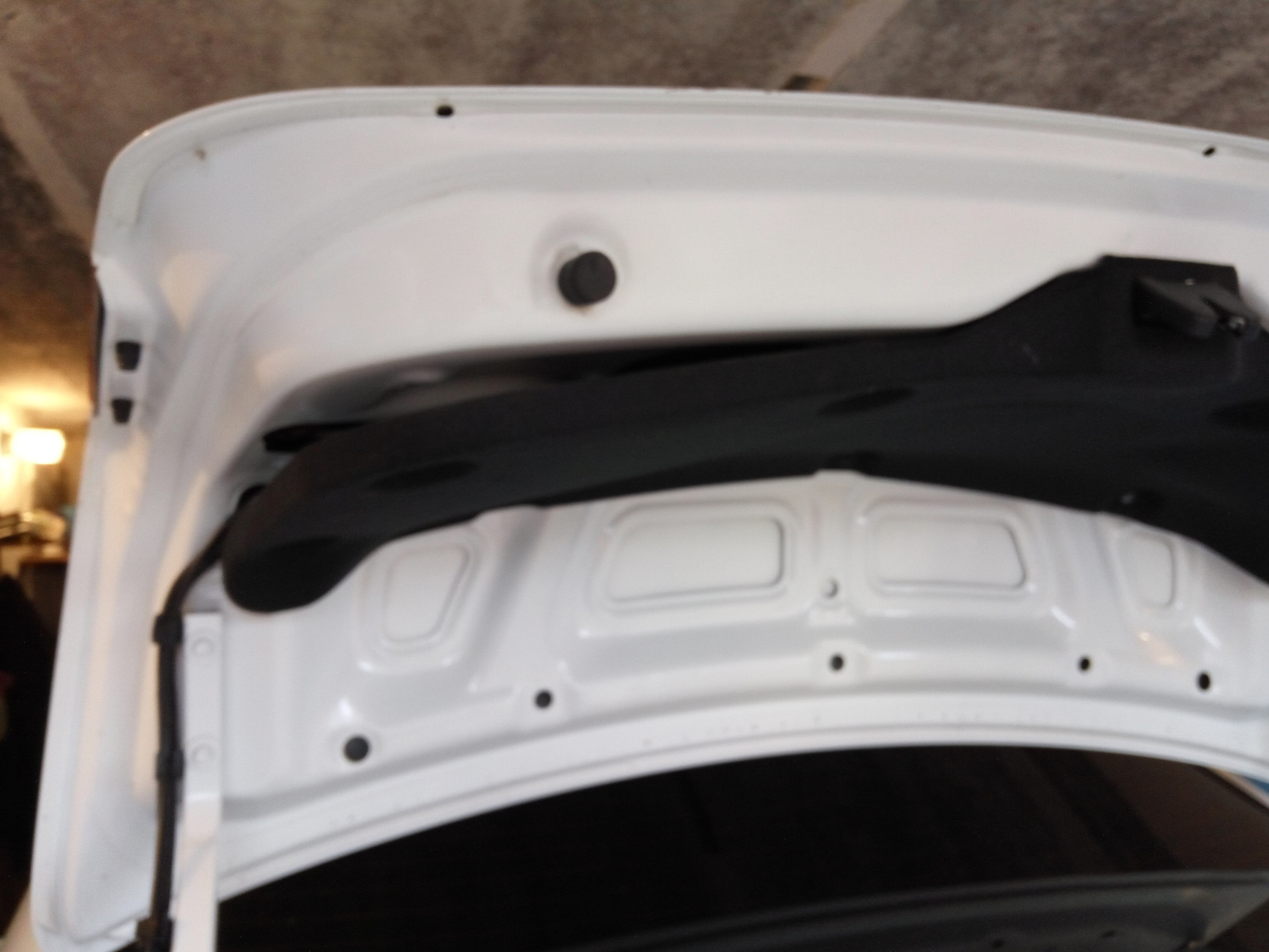

Вскрываем обшивку крышки багажника. Держится на клипсах с вкрученными саморезами
Ради интереса вскрыл и другую сторону обшивку и увидел тоже самое.
Теперь нам нужно запитать наш контроллер. Мы знаем что + это бело-оранжевый а черный масса.
Вытаскиваем из гофры наши проводки и ищем.
Теперь для работоспособности парктроников подключаем временно все это хозяйство

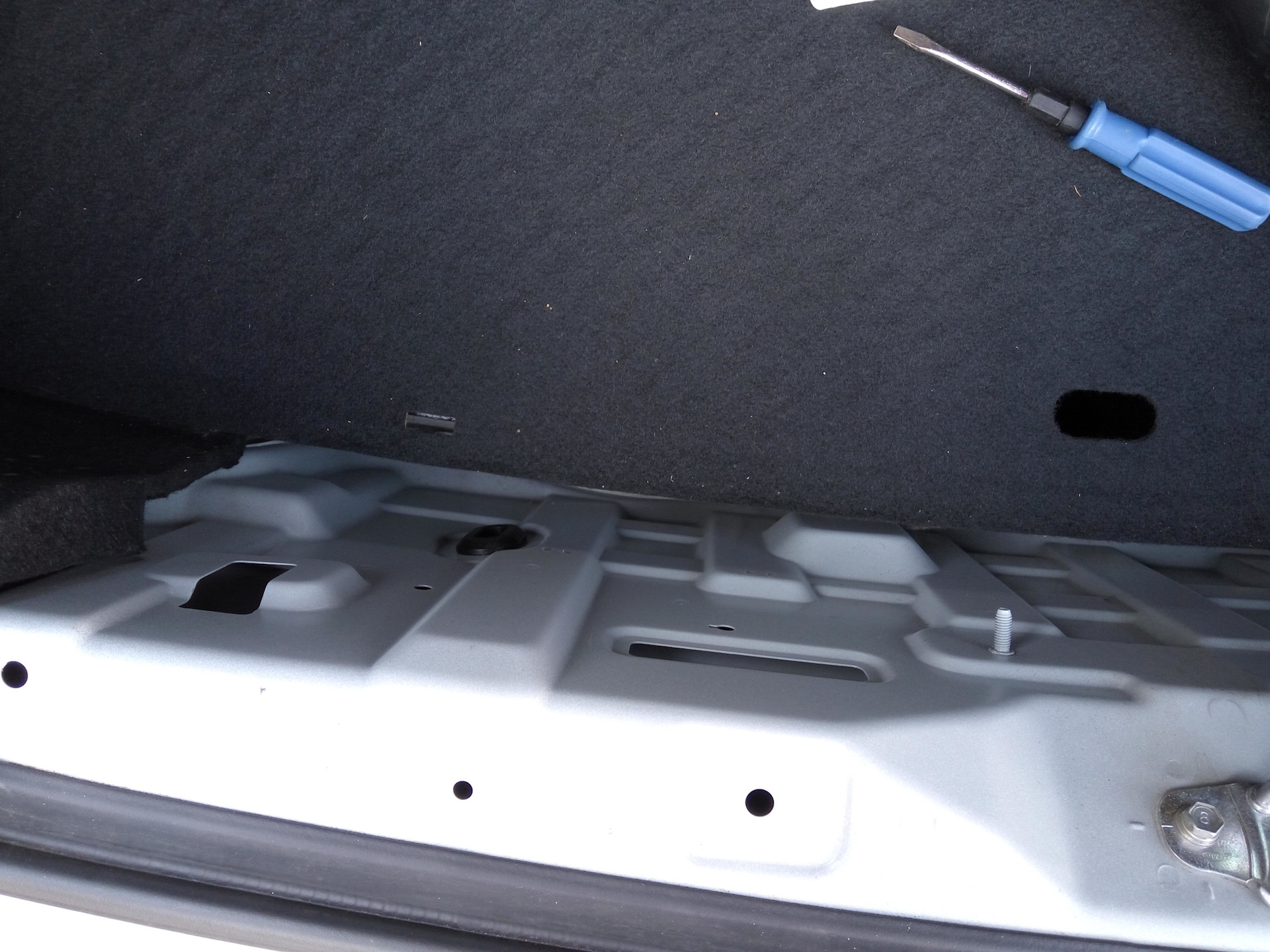

Также добавлю что нужно будет отогнуть обшивку багажника с левой стороны — она сидит на 5 клипсах и на полу багажника 2 самореза.
Под эту обшивку мы будет прятать все наше оборудование.

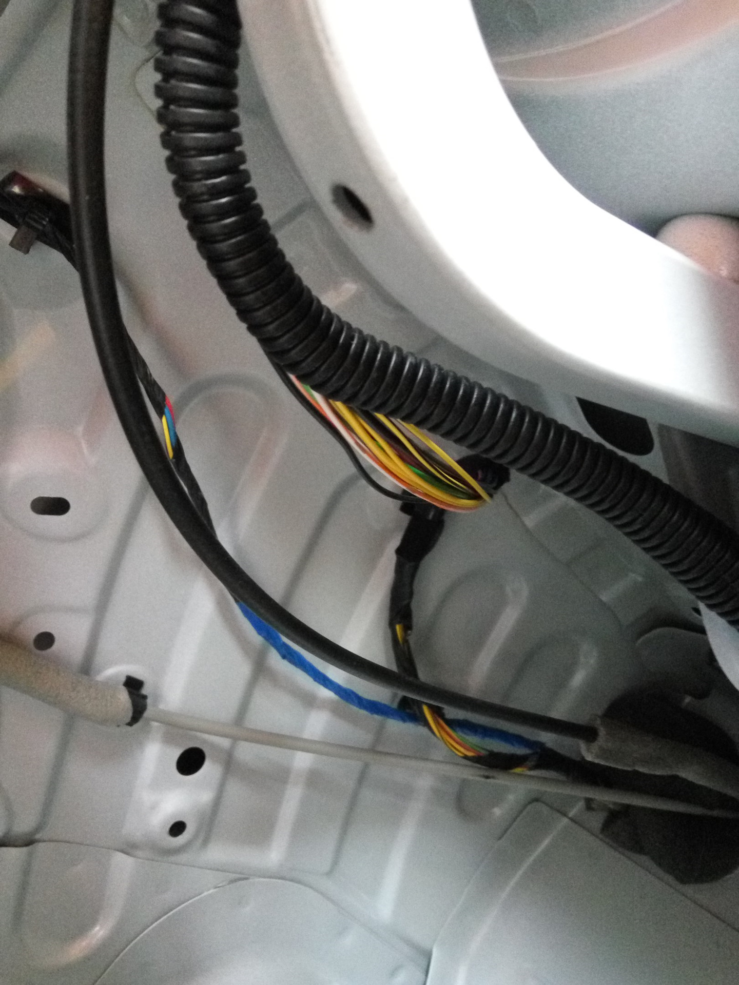

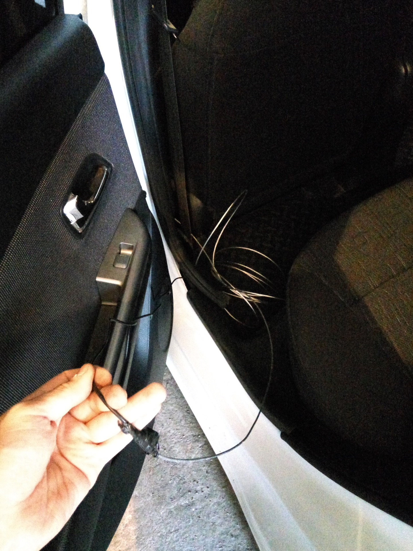

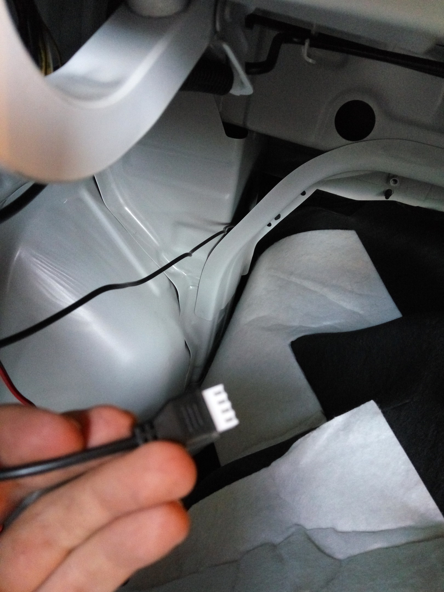

Теперь нужно протащить кабель дисплея. Я протащил по полу — не стал тревожить накладку стойки где установлена боковая подушка безопасности .
Закрепил дисплей наверху зеркала заднего вида на 2хсторонний скотч который шел в комплекте. Начал продевать кабель за обшивку потолка, далее по левой стойке возле лобового стекла, далее опустился к порогам. по порогам в багажник. Впринципе там все просто. единственное где порог между дверьми пришлось троссиком вытягивать

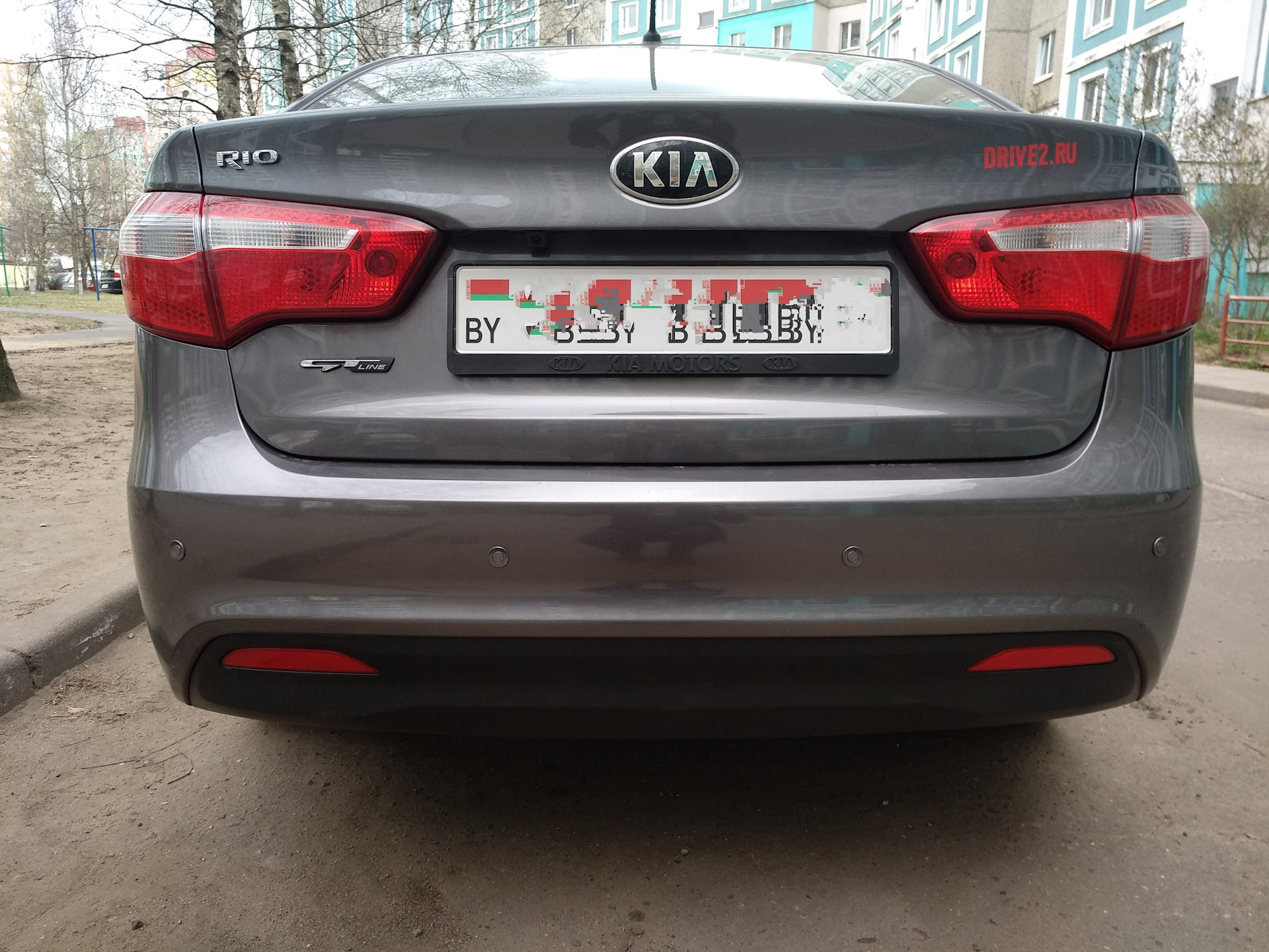

Хороший отчет. Я в Рио тоже поставил назад, только бампер снимал, для удобства; его несложно снимать — 5 минут всей нехитрой возни, зато можно отбортовать провода от датчиков и скрепить их в косу.
Собираюсь поставить еще пару датчиков в передний бампер (уже купил на Али, они продаются отдельно поштучно) и отдельные мозги с зуммером к ним, как сделал на Сиде www.drive2.ru/l/8253529/

Если бы я ставил сейчас, то выбрал бы парктроник с датчиками которые в бампер утапливаются и как заводские выглядят, вот такой ru.aliexpress.com/item/Ca…=a2g0s.8937460.0.0.5FxRZF
"то выбрал бы парктроник с датчиками которые в бампер утапливаются" — чё та не понял, а у автора тему куда установлены?))))
Есть 2 модели датчиков: которые "выпирают" из бампера (как у автора) и которые в один уровень с бампером (как по ссылке Саши).

Я не писал про место установки ничего, я писал про форму датчиков.
а эти датчики которые в бампер утапливаются, можно перекрасить, чтобы в цвет?
Наверное, обычные же красят.
