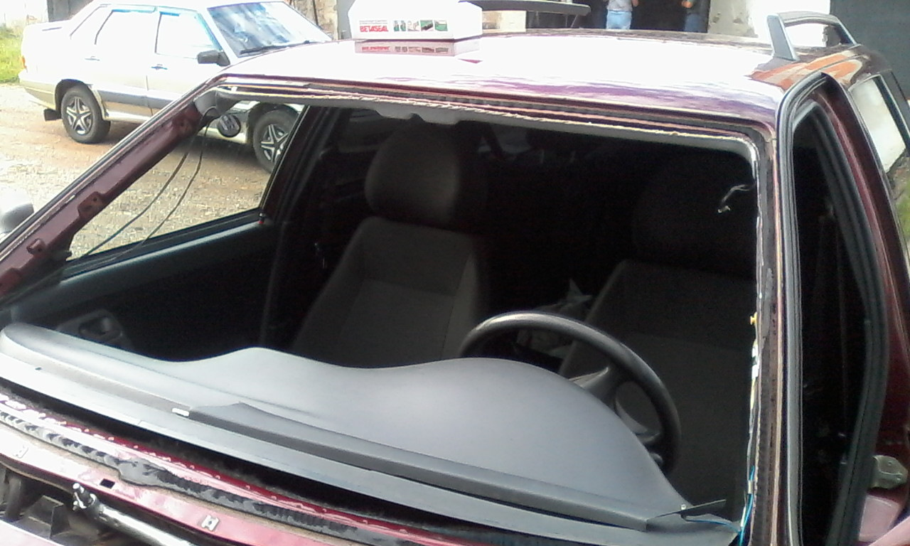

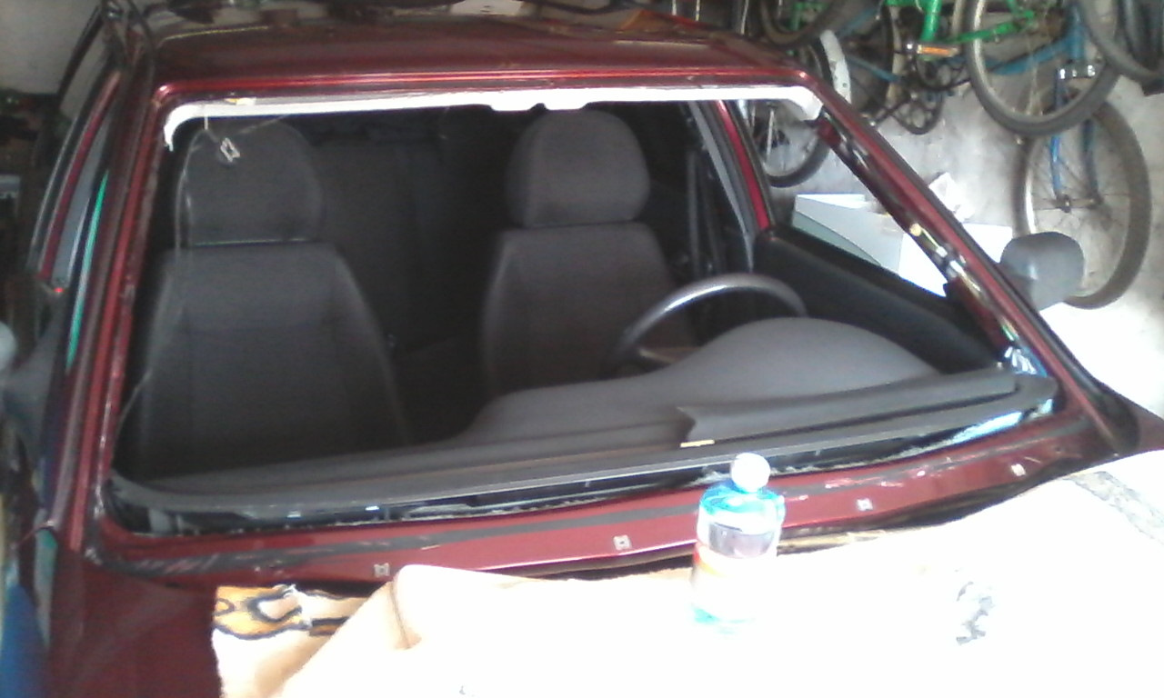

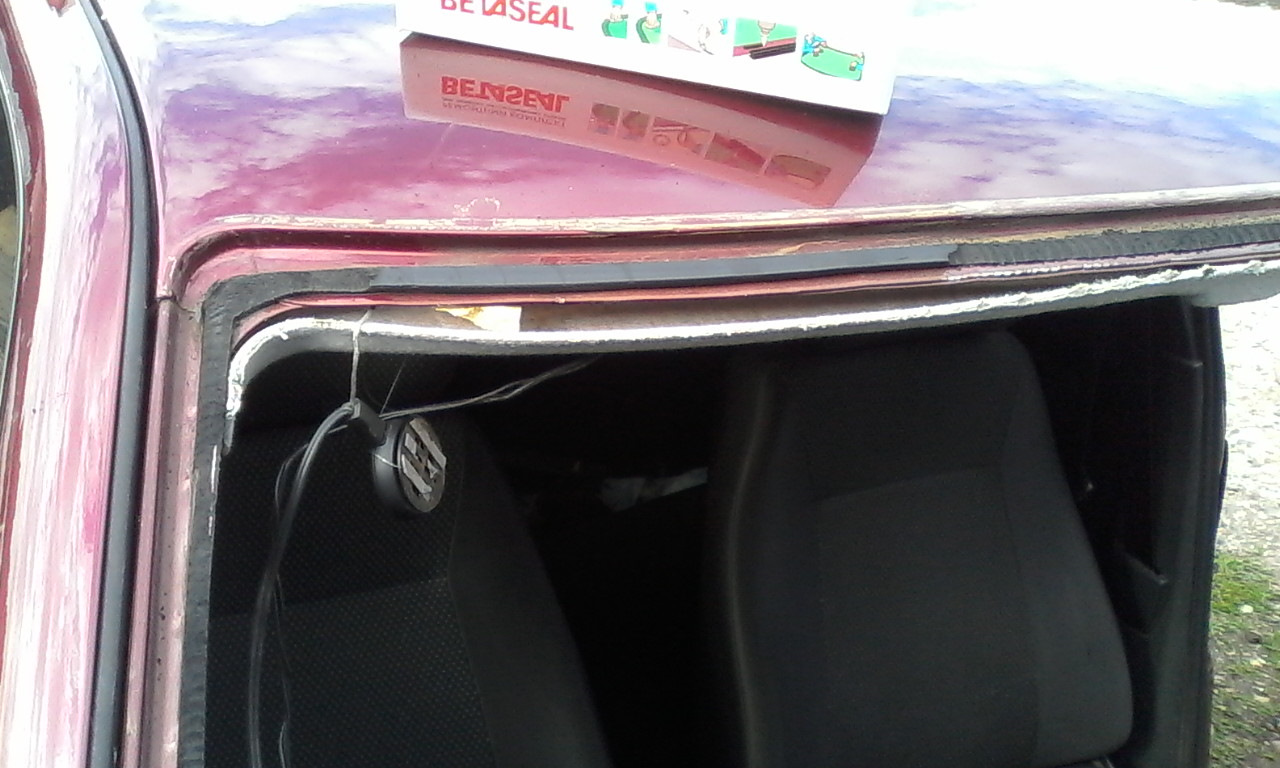

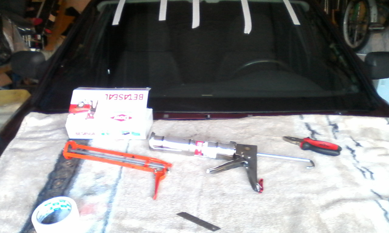

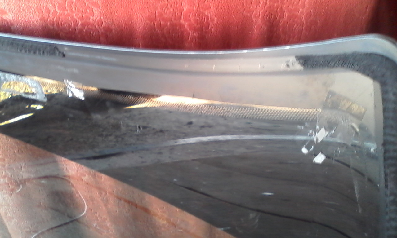

Расскажу свою историю с заменой стекла.В прошлом году шарясь на авито нашел б\у стекло приоры-500р.на фото видел что сколы от камешков 3 штуки есть-но в целом-трещин нет. у меня же трещин тьма.погуглил\пояндексил--инфы по замене море, да все так не заморочно. но вот даже по своей работе скажу-любой чел с улицы посмотрев видео в 100% процентах уверен что сделает(это не так)и все трюки на видео сделаны профессионалами(нигде на видео не написано и сказано).Итак, погнали: имеется б\у стекло, имеется набор, имеется желание и время съэкономить(выходной). Оснастка есть(струна, пистолетик куплен тубу давить, грелка для тубы есть). Срезаем старое, активно дергаем струну, дым идет из под стекла))), вычищаем мусор, пылесосим. Срезаем старый клей с машины, готовим стекло(тоже зачищаем стекло). на машине с завода косяк--непроклеена верхняя часть стекла(на фото видно неприлип клей).Бывший владелец 3М скотчем проклеил резинку(текла получается).Все как в инструкции обезжирено, промазано. сохнет стоит. в это время на обогревателе стоит туба, уже нагрелась, горячая, носик подрезан домиком.Туба заряжается в пистолетик оранжевый( цены на него разные(от 80 до 200р)начинаю выдавливать на стекло. 10 см, 20 см иии этот бл.я.дс.кий пистолет ломается, гнется ручка и перестает давить. А времени то уже нет у меня… тубу на грелку, я по соседям по ряду побежал. ни у кого не оказалось, расстроился…Невезуха, а точнее отсутствие информации про нужный инструмент. На следующий день взял другой пистолет, приобрел еще герметик, подчистил вчерашние остатки клея, промазал праймером(маленько остался), погрел тубу, прогнал клей по стеклу и вставил стекло с соседом Володей.на последней фотке нормальный пистолет и х.у.нехороший. Расходы:набор 500р, обезжириватель-63р, ))-другая туба-300.Почему сам решил сделать:прозвонил а\с-приезжайте-вклеим.но говорю что стекло б\у--гарантии на работу нет-потому что сколы есть и могут пойти трещины. покупайте новое говорят .Поэтому-если делать самому(и есть желание съэкономить)-нужно покупать хороший инструмент, правильный, а для этого нужна информация. Читая посты драйвовчан-не везде люди пишут про ошибки и косяки работы, прям у всех как в кино))). (а там все трюки выполнены профессионалами). Всем удачи и подготовленной работы
