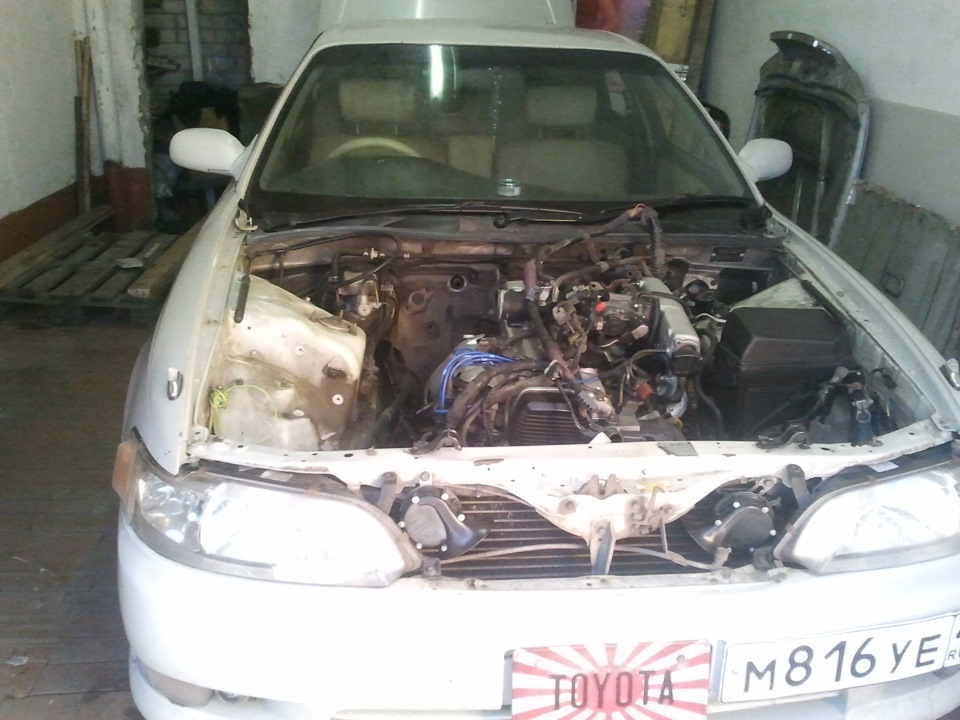

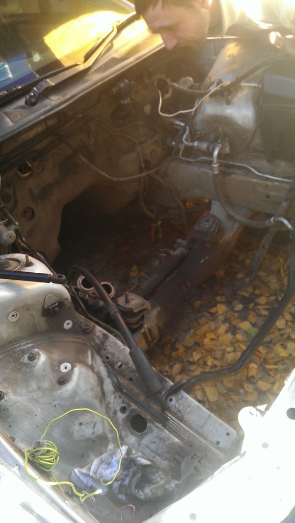

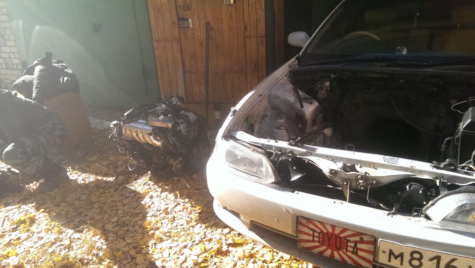

Выходные прошли очень плодотворна. В субботу начали разбирать авто. Скинули короб и отключили ДВС.

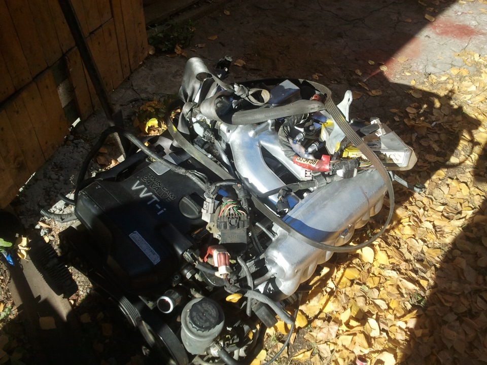

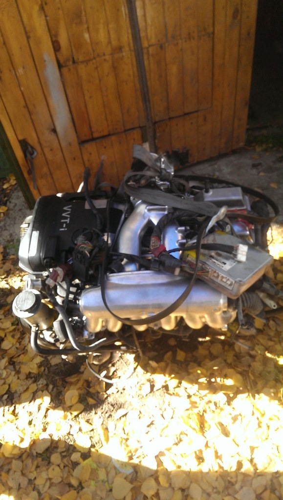

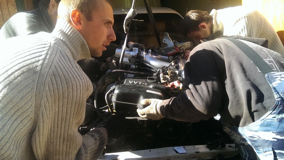

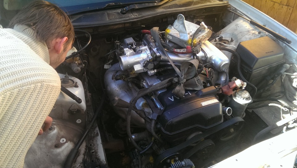

Так же сразу собрали кардан из двух один. И вот в воскресенье нашли манипульку и принялись ставить 1JZ-GE.

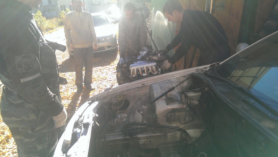

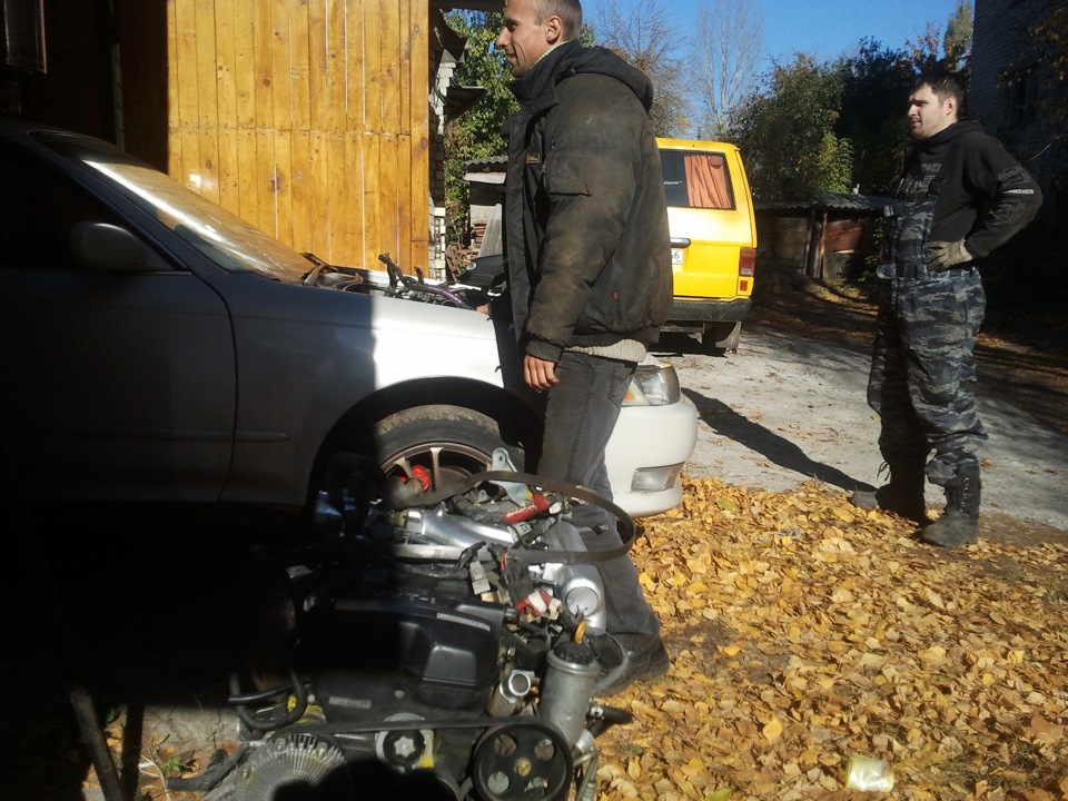

ДВС тащили на руках…сцуко очень тяжелый. Далее все по наработанной схеме. ДВС сразу отгрузил товарищу.
ДВС поставили быстро. Огромное спасибо "Марк клубу Курск": Андрею, Роману, Евгению, Максиму, Юрию и студенту Алексею)

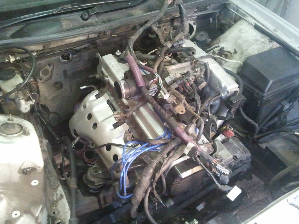

Осталось дело за коробом, электриком и мелочевкой.

А что с электрикой? Главное, чтобы все косы были
Фишки из подторпедной проводки в мозг могут отличаться.
они и отличаются. Вот надо искать где их можно купить

Про фишки можно здесь почитать. Я все ноги отбил пока по разборам искал. Оказалось их вообще на экзисте заказать можно в 3 раза дешевле.

обычно при таких свпапх просто меняют косы в сборе и все)
ты не забывай что кузова разные. салонка отличается.
мало кос от 90-ка?

Весит 240 кг
тащить с конца гаража было очень тяжко)
