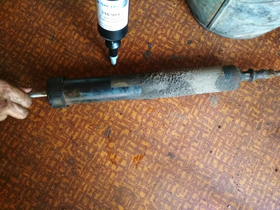

Задолго до написания первого поста на драйв 2, поменял передние амортизаторы. С ними было совсем все плохо, вытекли и шток практически не поднимался после опускания уже не говорю про дикую раскачку авто. И вот спустя 2 года такая же участь настигла и задние амортизаторы. Решил поменять самостоятельно, но не без помощи товарища)

Амортизаторы: SACHS 310984 2 штуки (95.91 бел руб за штуку).
Пыльник с отбойником: SACHS 900126 (31.90 бел руб за комплект).

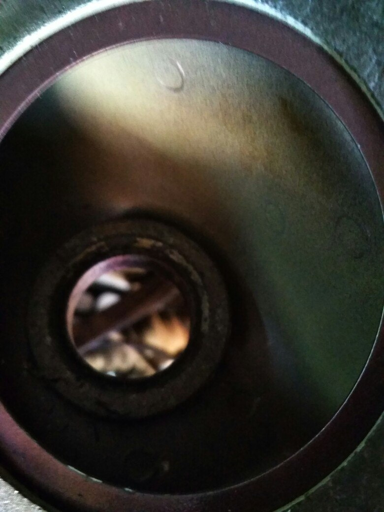

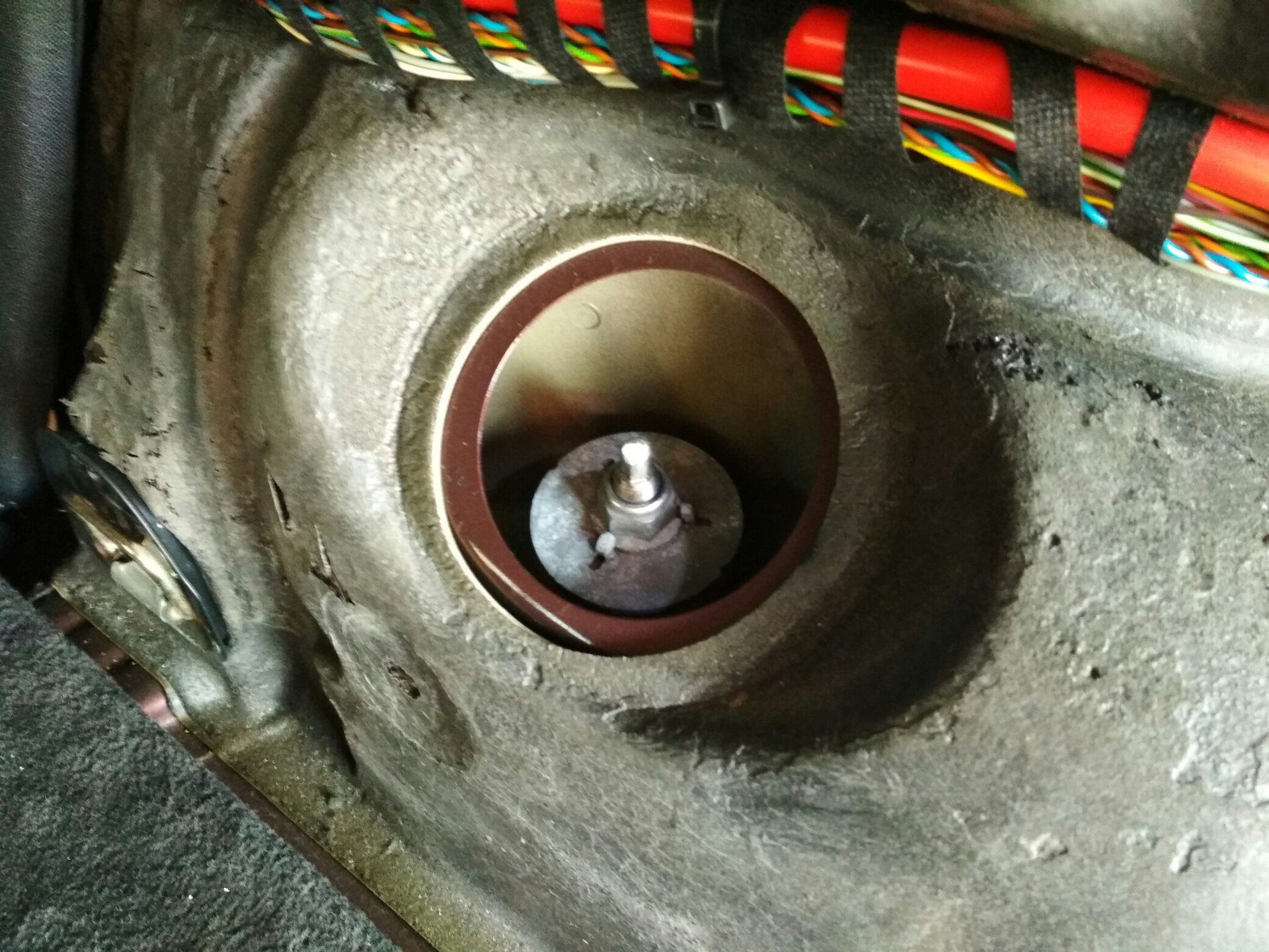

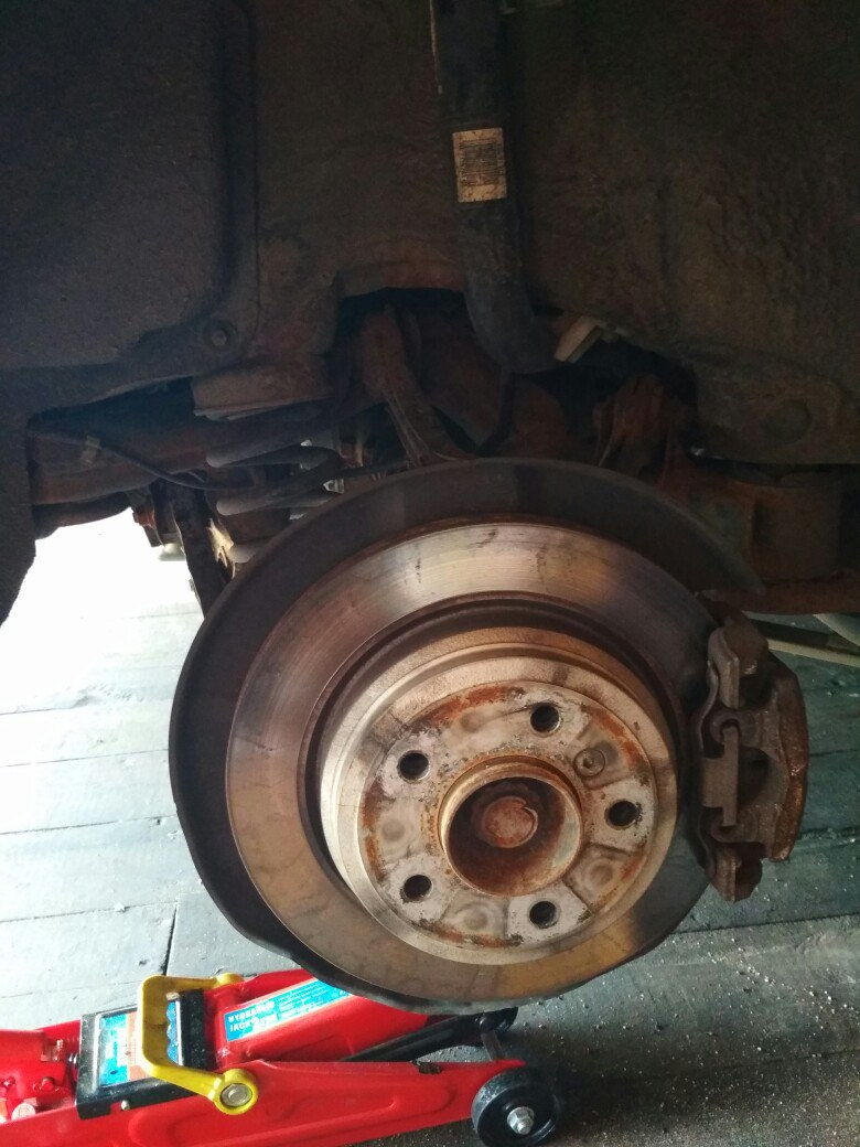

Весь порядок замены уже много раз описан, поэтому опишу некоторые нюансы которые возникли у меня.
1) Разбор багажника.
2) Откручивание гаек.
3) Снятие амортизаторов.
4) Сборка.
5) Итог: По личным ощущениям машину теперь не раскачивает, более плотно стоит на дороге, задняя часть кузова мягче проходит ямки.
