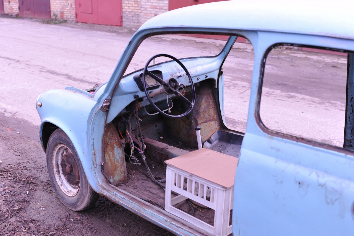

Начну пост с фотографий из прошлого и настоящего, просто интересно сравнить.
Было:
Стало:

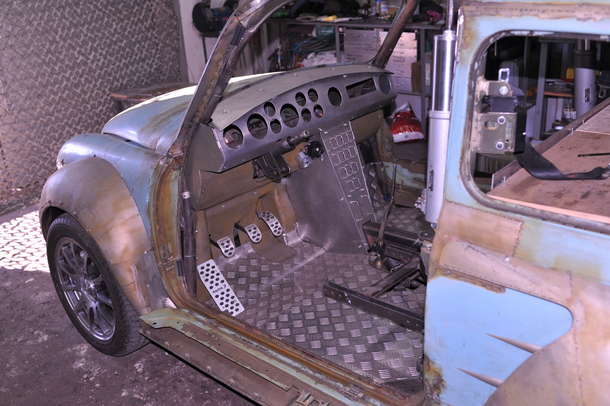

А теперь к делу. Продолжаю заниматься «причесыванием» кузова для подготовки к покраске.

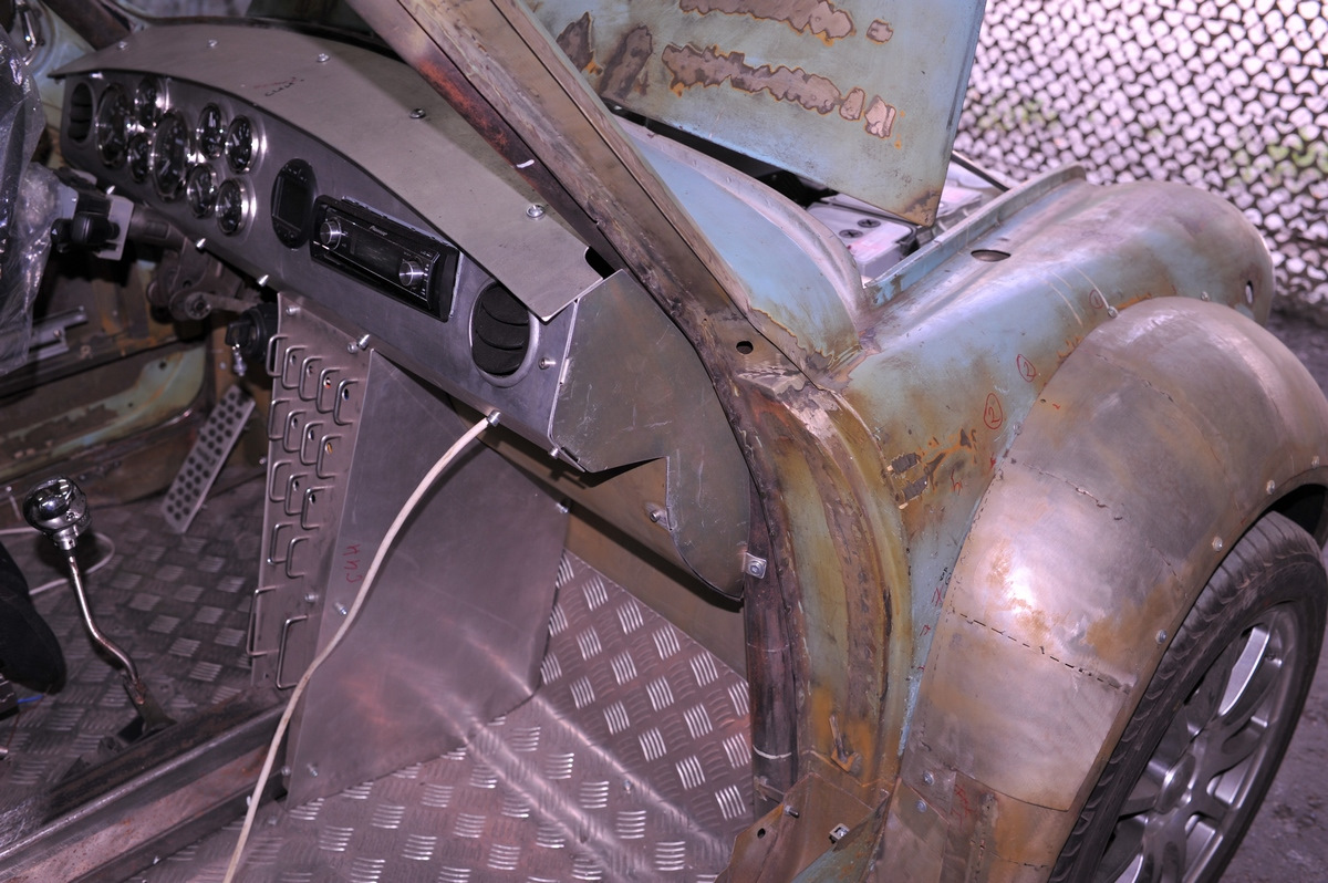

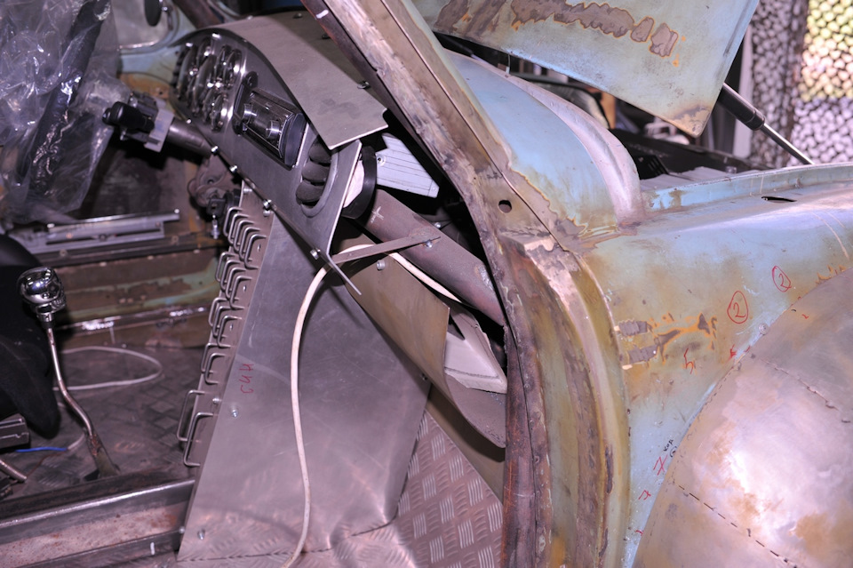

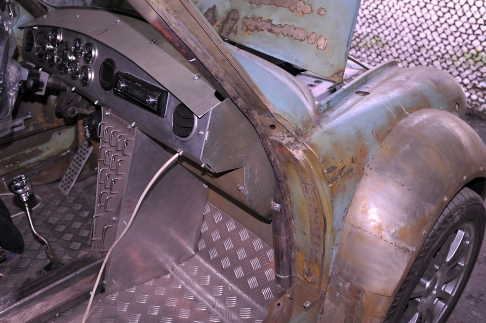

Руки дошли доделать некоторые детали интерьера. У меня были дырки по краям панели приборов, устраняю:

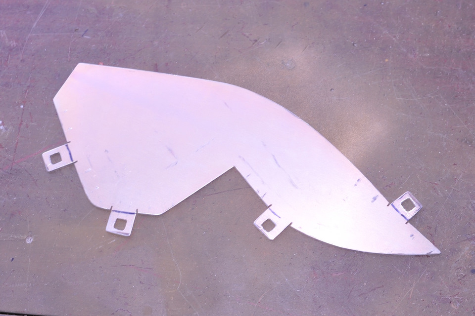

Делаю заготовку из алюминия:

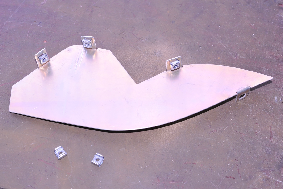

За не имением заклепочника по втулкам с резьбой (теперь точно приобрету) вставляю «плавающие» гайки М5. Этим самым я обхожусь без сварки, а также так удобнее попасть в резьбу даже если немного ошибся.
Заглушка с правой стороны на месте:
Тоже самое делаю и с левой заглушкой:

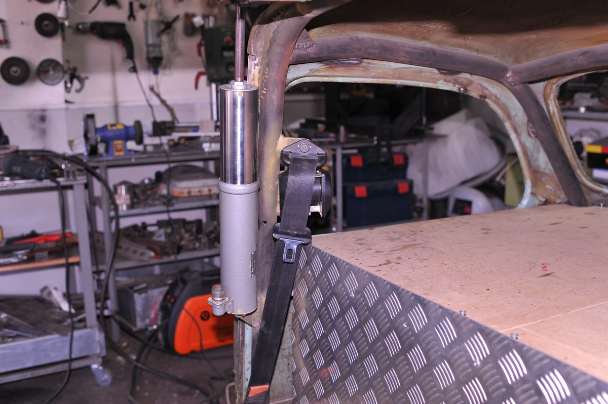

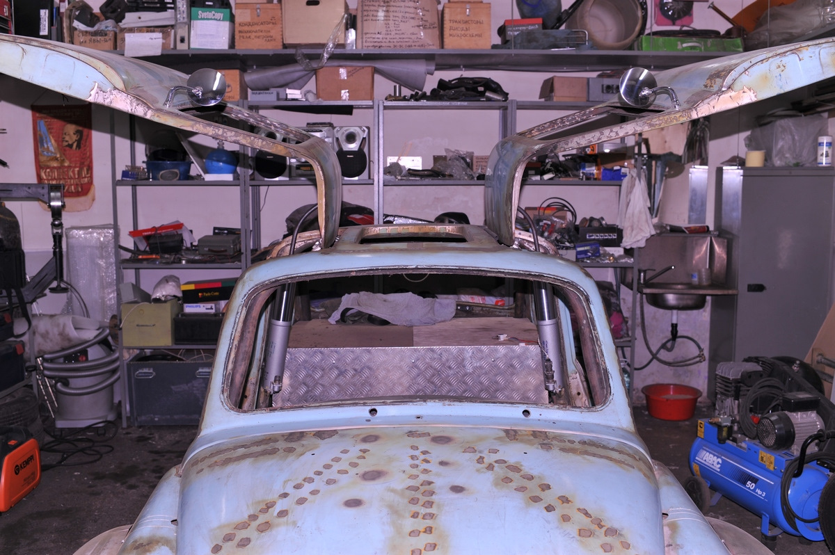

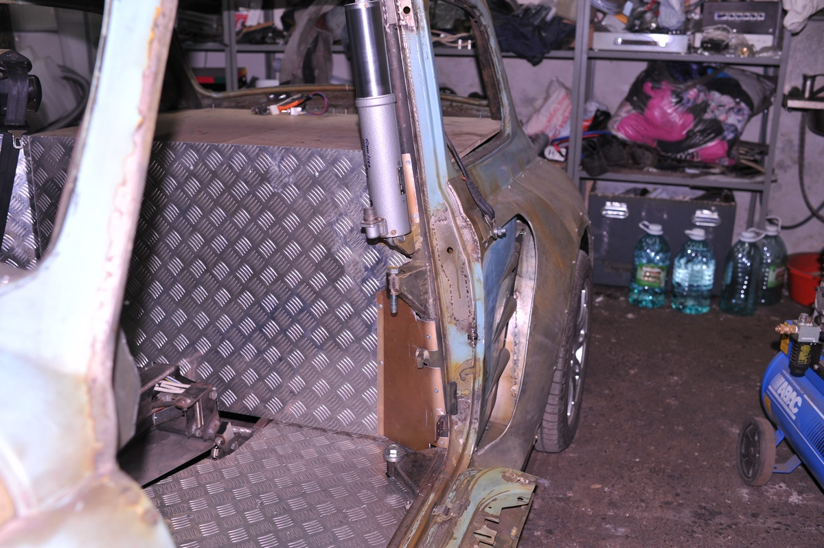

В очередной раз переделал актуаторы дверей, а точнее толкающие рычаги. Так рычаги более «элегантно» прилегают по форме седла и особо не бросаются в глаза. Установил оба новых актуатора, причем немного развернул их вдоль двери. Не смотря что они больше размером чем прежние, но абсолютно не мешают при нахождении в кресле. Одним из плюсов – добавилась высота подъема дверей, теперь двери от земли находятся на расстоянии 185см. От газ-лифтов отказался совсем, мне они не нужны, силы хватает с большим избытком.
На следующих фото актуаторы в положениях сжато/расжато:

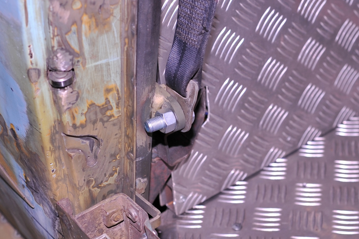

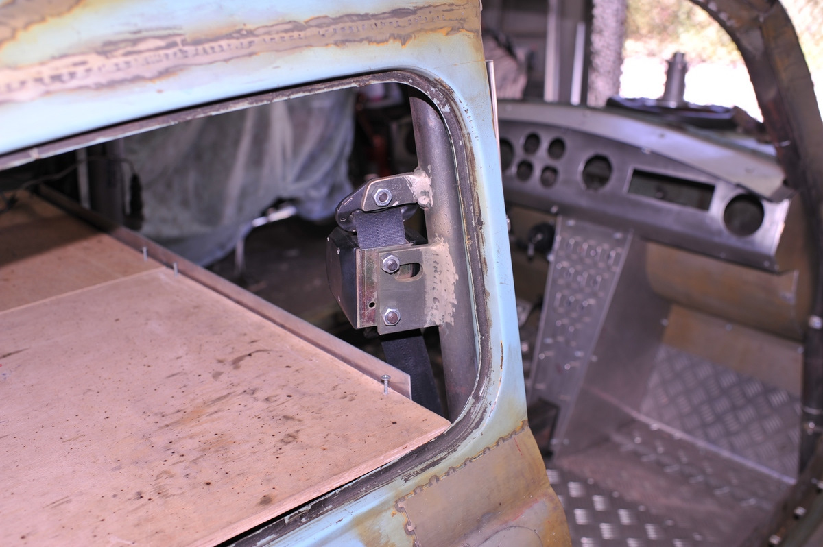

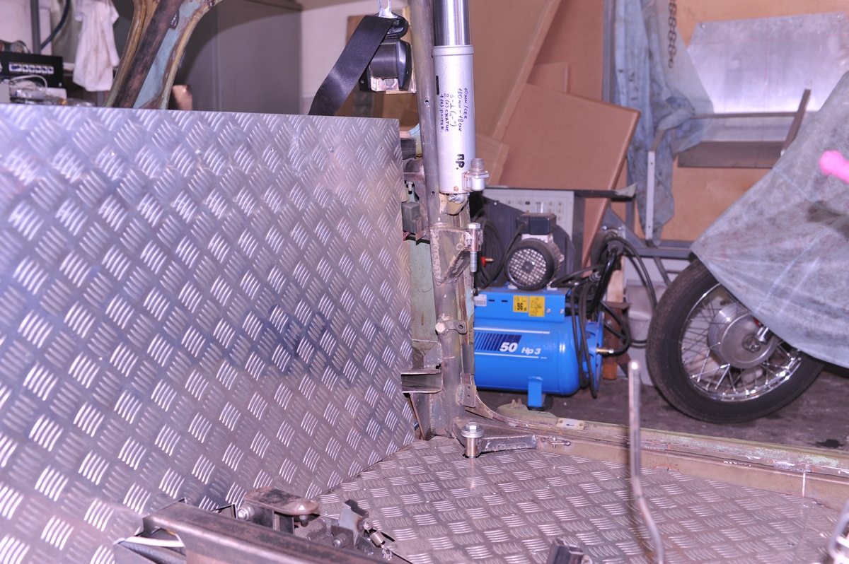

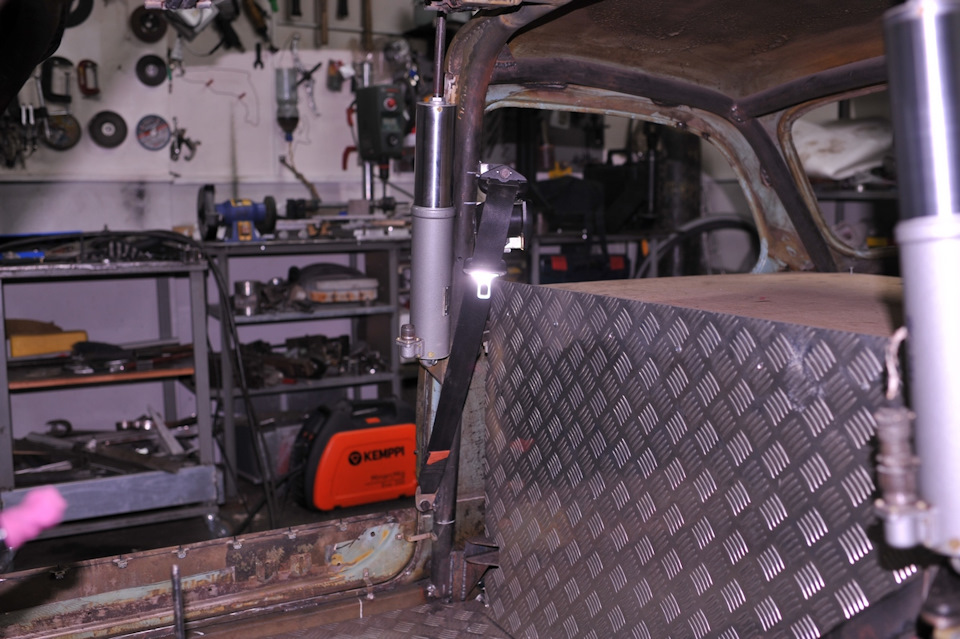

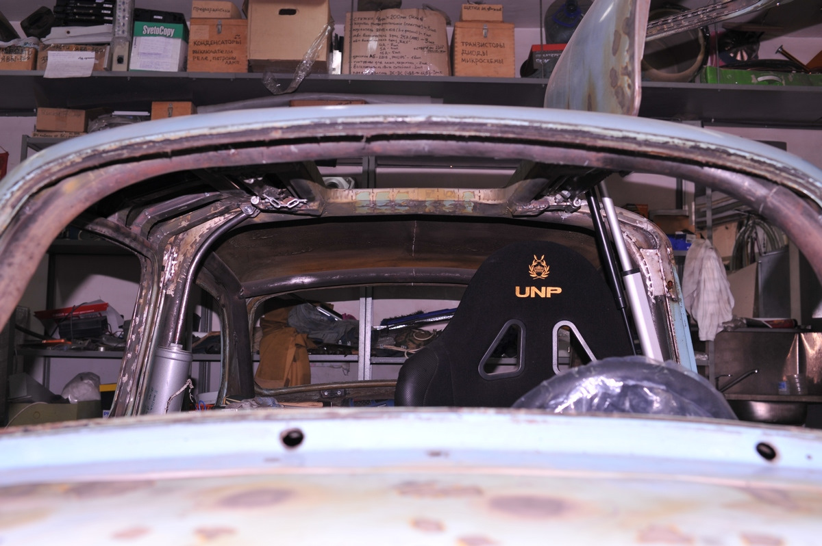

Приступил к безопасности, а именно ремням. Крепежи сделал из стали толщиной 8мм, установка классическая, только сами барабаны поднял повыше из-за левой стороны где выезжающее кресло. Нижний крепеж помимо сварки дополнительно притянут болтом к каркасу:

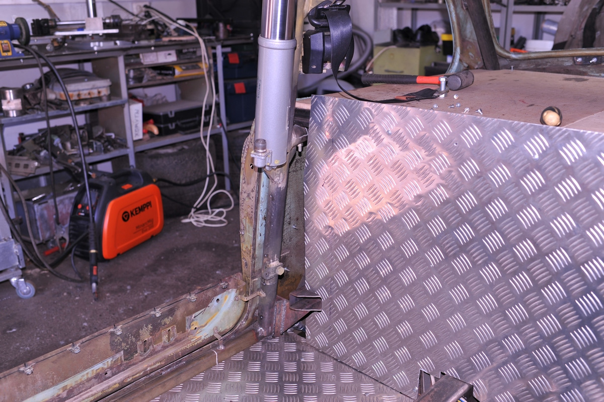

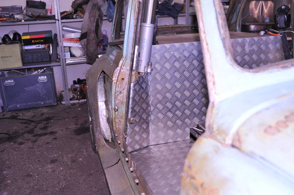

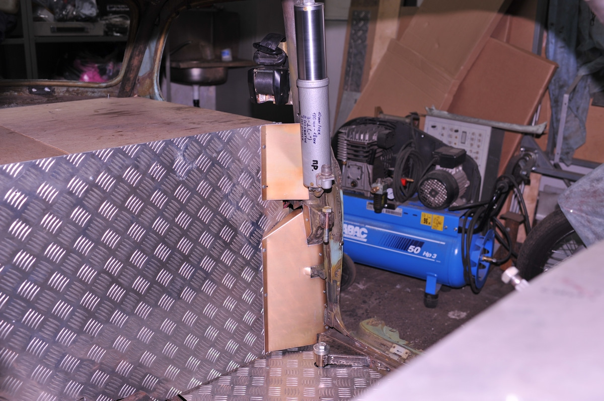

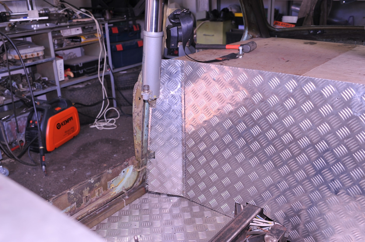

Были у меня щели за сиденьями. Эта с правой стороны:
Делаю алюминиевую заглушку и ставлю по месту:
А это щель с левой стороны:
Здесь посложнее из-за наличия поворотного механизма кресла. Заглушку разбил на две части и также установил их:
Вроде бы работы и не много, но провозился все выходные. Теперь еще одной неприятной работы меньше!

Да, мелочевка очень много времени забирает, и делать всегда ее откладывается на потом )))), но красота и гармония складывается из мелочей. А так все очень грамотно и достойно. Про козырек на торпедо при ДТП не критичен, он не на том уровне, но скруглить если, будет в принципе не плохо, он же как я понимаю будет затягиваться в кожу, а под нее можно подложить, и он будет уже не так резко выделяться, но это мое мнение.
Козырек будет обтянут кожей с подкладкой, но для безопасности этого мало, надо скруглять.

Не знаю может обсуждалось. Но козырек на торпедо оч. сомнителяная вещь. Не дай Бог ДТП, скальп снимет пасажиру
Конечно обсуждалось! Козырек опасен, полностью согласен. Буду прокатывать его, кромка будет скруглена. Правда не знаю еще как сделать, специального инструмента нет, придется приспособу делать.

Салон выполнен в стиле гоночного болида очень достойно! По мне с ремнями не очень как то, может на каркасе безопасности добавить поперечную трубу и от неё 4-х точечные сделать.Тем более ковш имеет нужные отверстия !
Изначально я и хотел 4-х точечные ремни ставить. Из-за этого выкинул нижние части ремней куда вставляются защелки, теперь их ищу! Решение по установке обычных ремней принял по 2-м причинам:
1. Чтобы лишний раз ремни не бросались сотрудникам Гибдд.
2. Выдвижное седло водителя, спортивные ремни будут ему мешаться.
Поэтому решил просто, без особых заморочек :)
