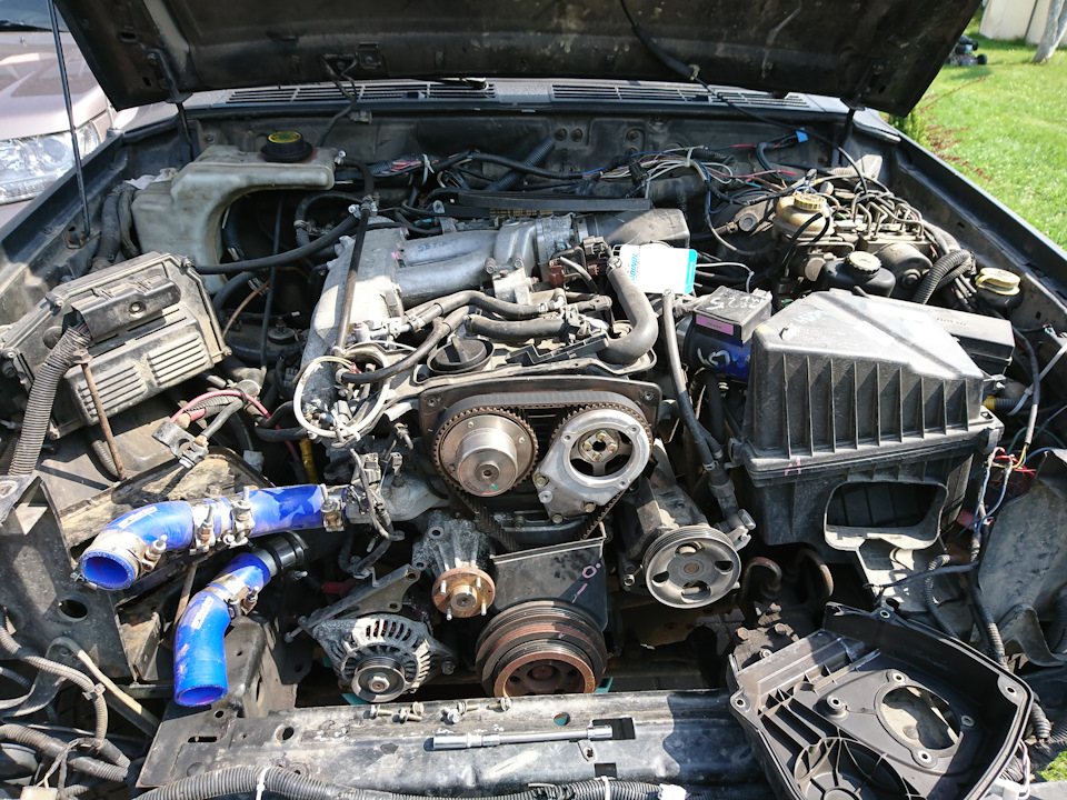

И снова здравствуйте, я решил привести в нормальный вид систему охлаждения.

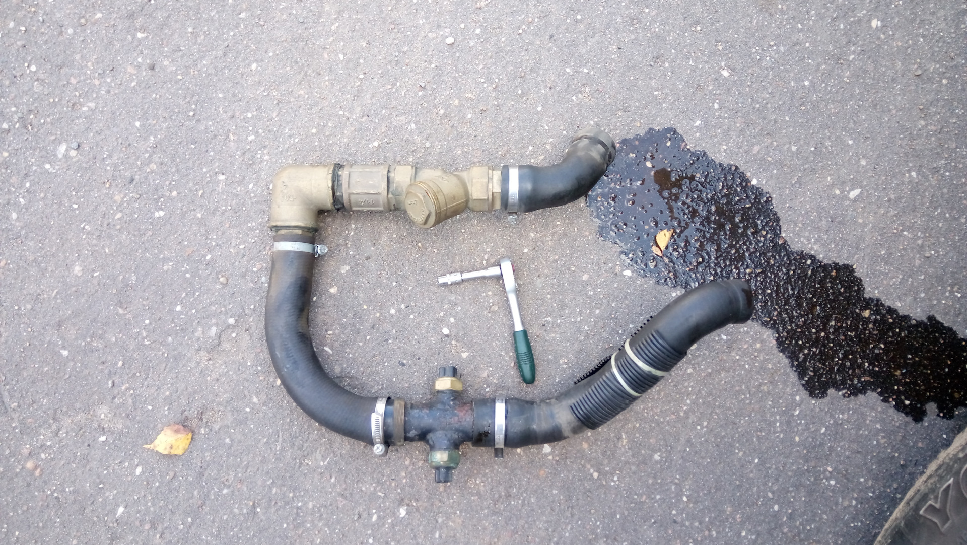

Изобилие латуни меня самого давно смущало. В 14 году полностью повторяя систему охлаждения Реникса, всё собрал на чёрном аброшном герметике, без льна и фума, не очень крепко вышло. Фильтры на входе радиаторов пригодились, задержали сгустки силикона и хлопья ржавчины. Я радикально решил всё выкинуть, даже бачок поменять, сделав открытую систему! Радиатор соответствует.
И тут начались проблемы, а чем же лучше открытая система? Тем, что проще устроена и патрубки не надуваются?
Только я приготовился в гараже к работе, как приехал сосед, затем ещё один и давай меня отговаривать!
Сказали, что закрытая система лучше тем, что она даёт возможность незакипеть благодаря давлению и в случае поломки есть возможность залить хоть воды. Полностью согласен, но при этом патрубки надуты, что опасно. Сказали, что в двигателе бывают места где температура выше 100С со всеми вытекающими. Антифриз у меня зелёный феликс -40…+108С это уже на грани. В общем дайте совет, как лучше, открытая или закрытая система?

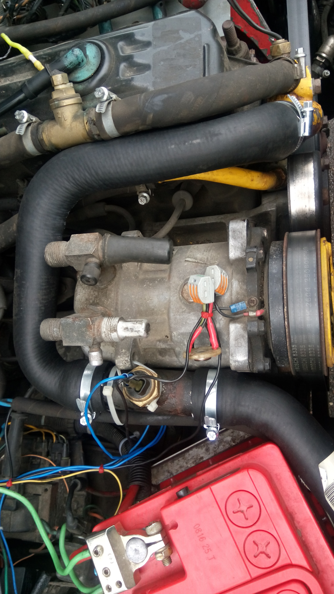

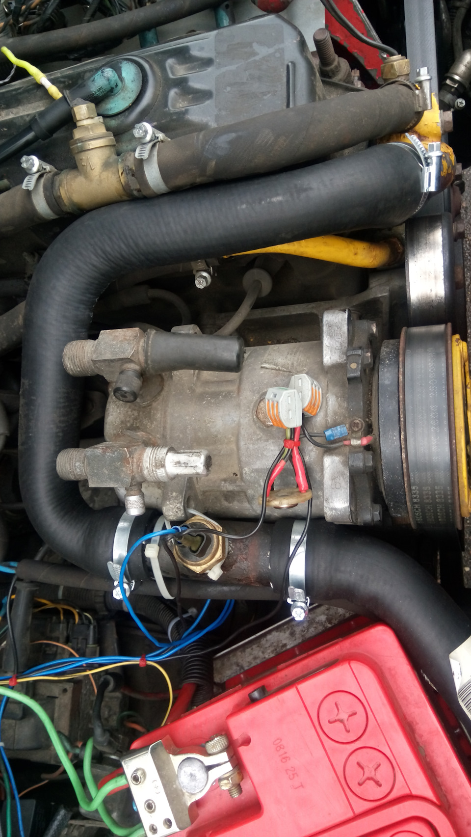

Пока решил не торопиться и поменять только верхний самодельный патрубок, врезку с датчиками оставил. Кран на блоке это очень удобно, но надо снимать корпус фильтра чтобы дотянуться.
Поставил шланг Dayco, присланный в прошлом году.

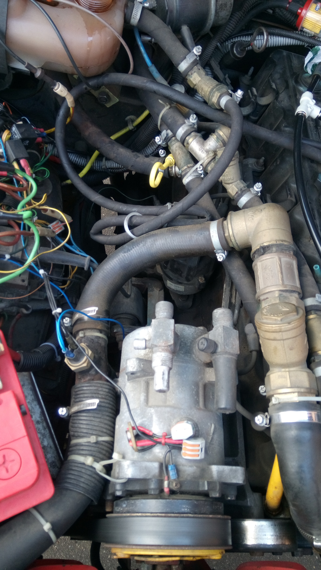

Обилие патрубков и их соединение под разными углами, в т.ч. установленные вверх отстойником фильтры — прекрасные места для скопления воздуха.
При нагревании объем воздуха увеличивается в несколько раз, поэтому он начинает выдавливать воду через открытый бачок (вода течет туда где меньше сопротивление), а в случае его герметичности (по вашему "закрытая" система) "дует" патрубки (это условие справедливо для целой головы и ее прокладки).
Рекомендую не изобретать велосипед, у вас все уже раскурочено :) и собрать на родных патрубках с минимумом стыков. Гарантирую, что все заработает как предполагали инженеры завода-изготовителя, т.е. в штатном режиме, четко и без сбоев.
Если хочется обязательно улучшить, то подберите радиатор побольше и гляньте на электровентиляторы от вояжера.
И еще на заметку: с таким расположением датчиков температуры я спалил двигатель, т.к. при вытекании ОЖ и образовании пара в системе охлаждения они показывают просадку температуры.
Да, в ближайшие дни решил всё переделать. С датчиками засада, согласен, зимой потёк антифриз через пробку блока, наверное просто повезло.
