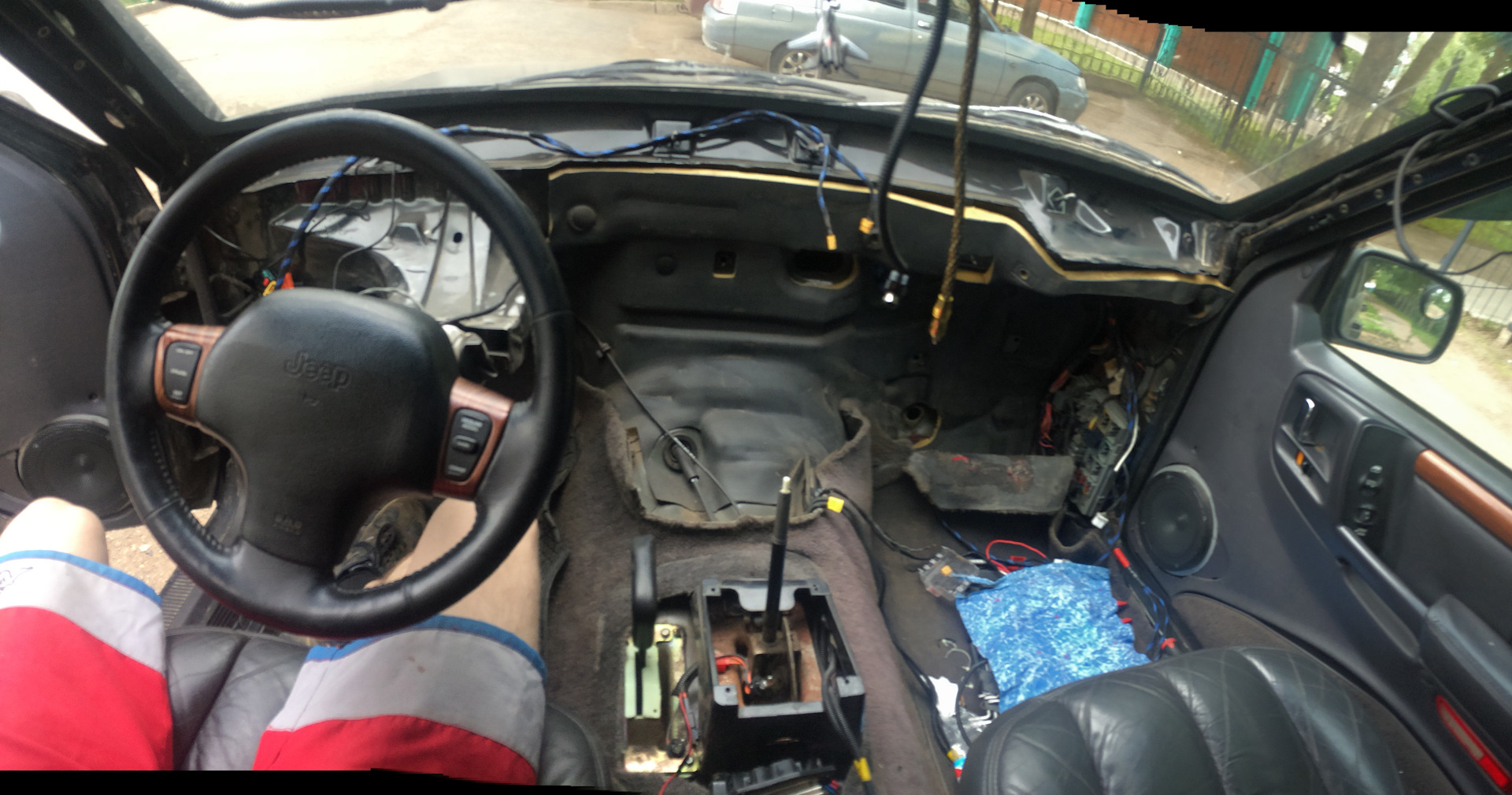

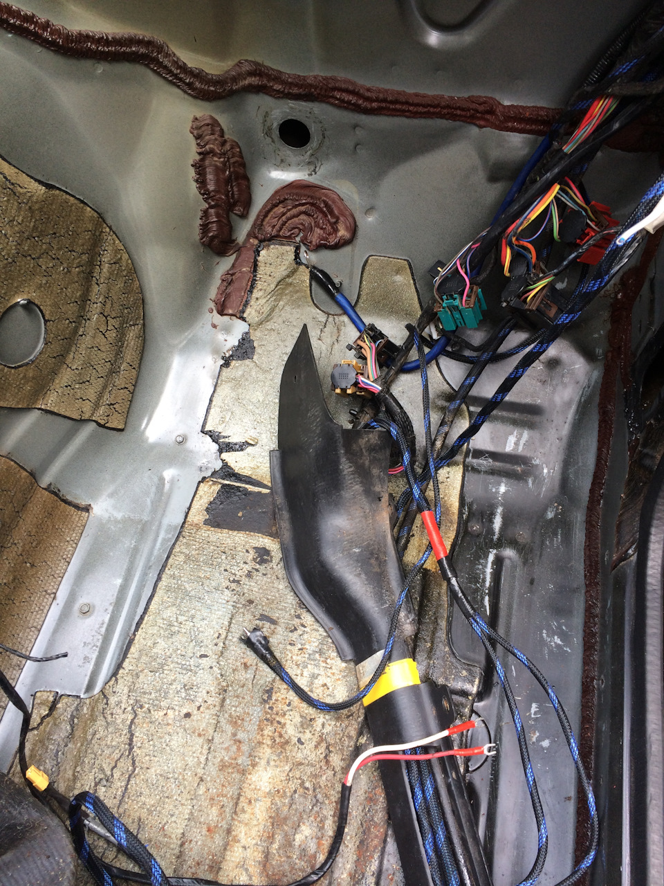

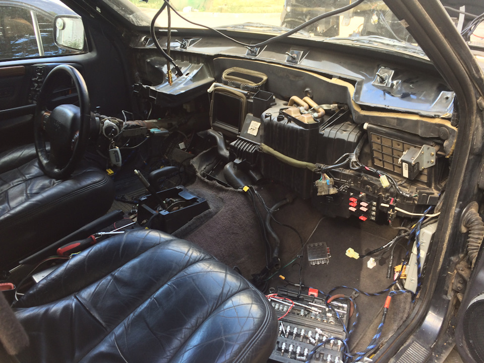

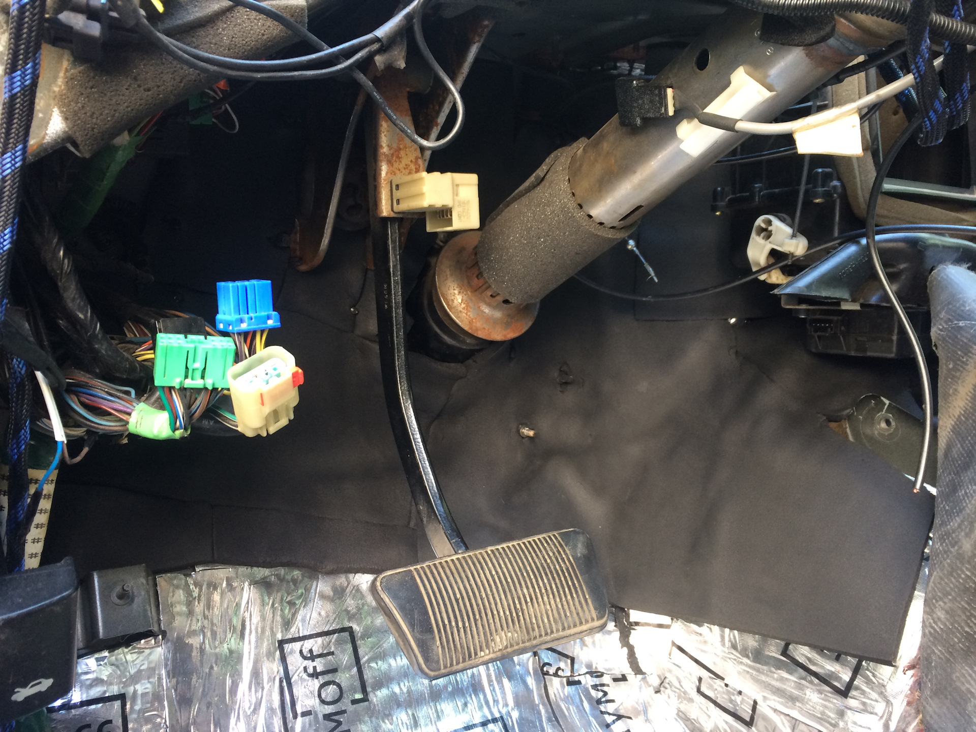

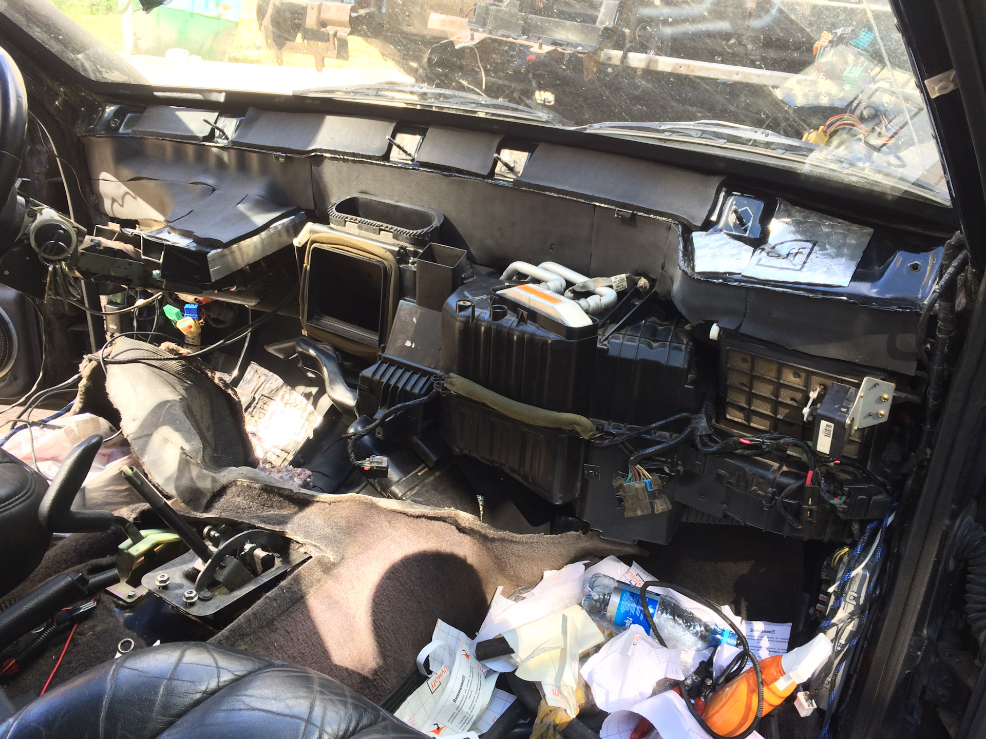

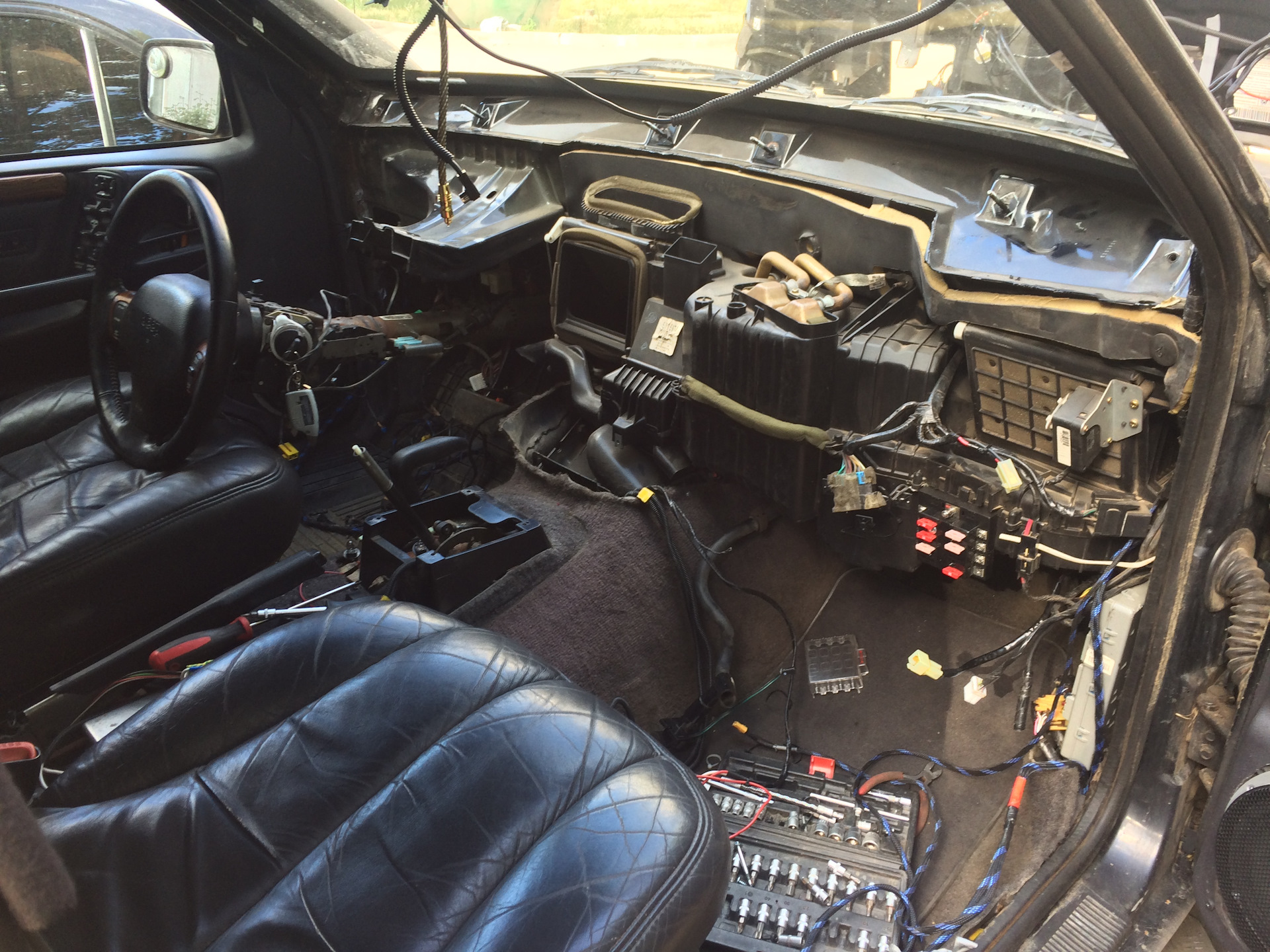

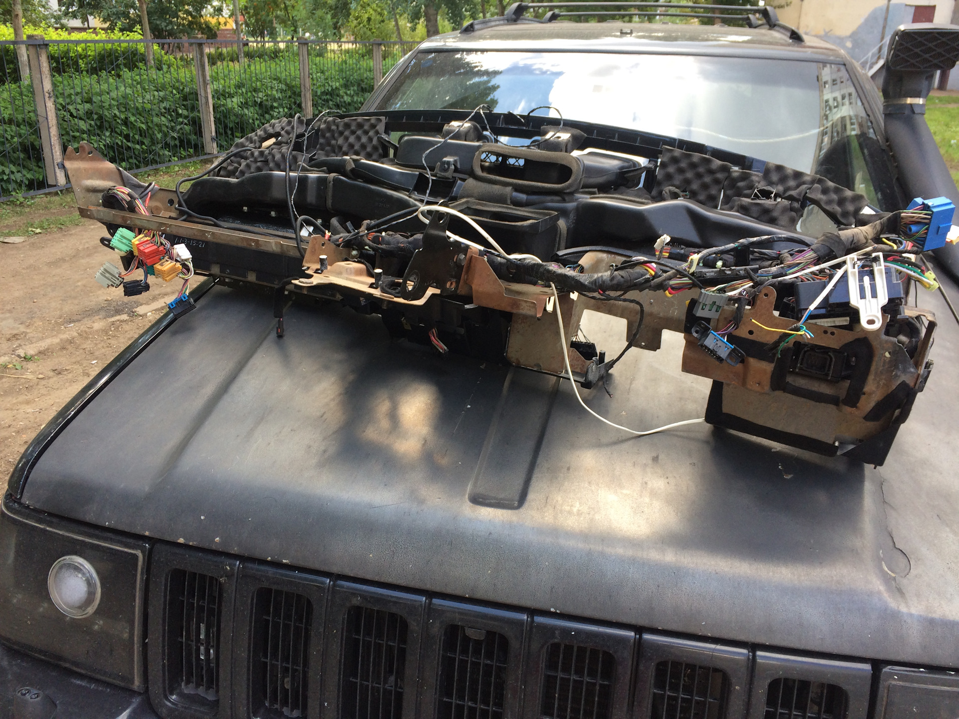

Вообще, основной причиной данного мероприятия была замена радиатора печки. Но раз уж полез все разбирать, то нужно было решить еще несколько задач, так сказать убить 3-4 зайцев одним выстрелом. А именно, нужно было найти и устранить протечки воды в салон, сделать шумоизоляцию моторного щита и переложить проводку получше. Вот про шумоизоляцию моторного щита сейчас и пойдет разговор.
Так получилось, что очередной отпуск у меня получился без поездок из-за погодных условий и поэтому я решил уделить время своему джипу, который давно уже этого ждал.
Т.к. я уже один раз снимал панель, второй раз я это делал уже по накатанной.

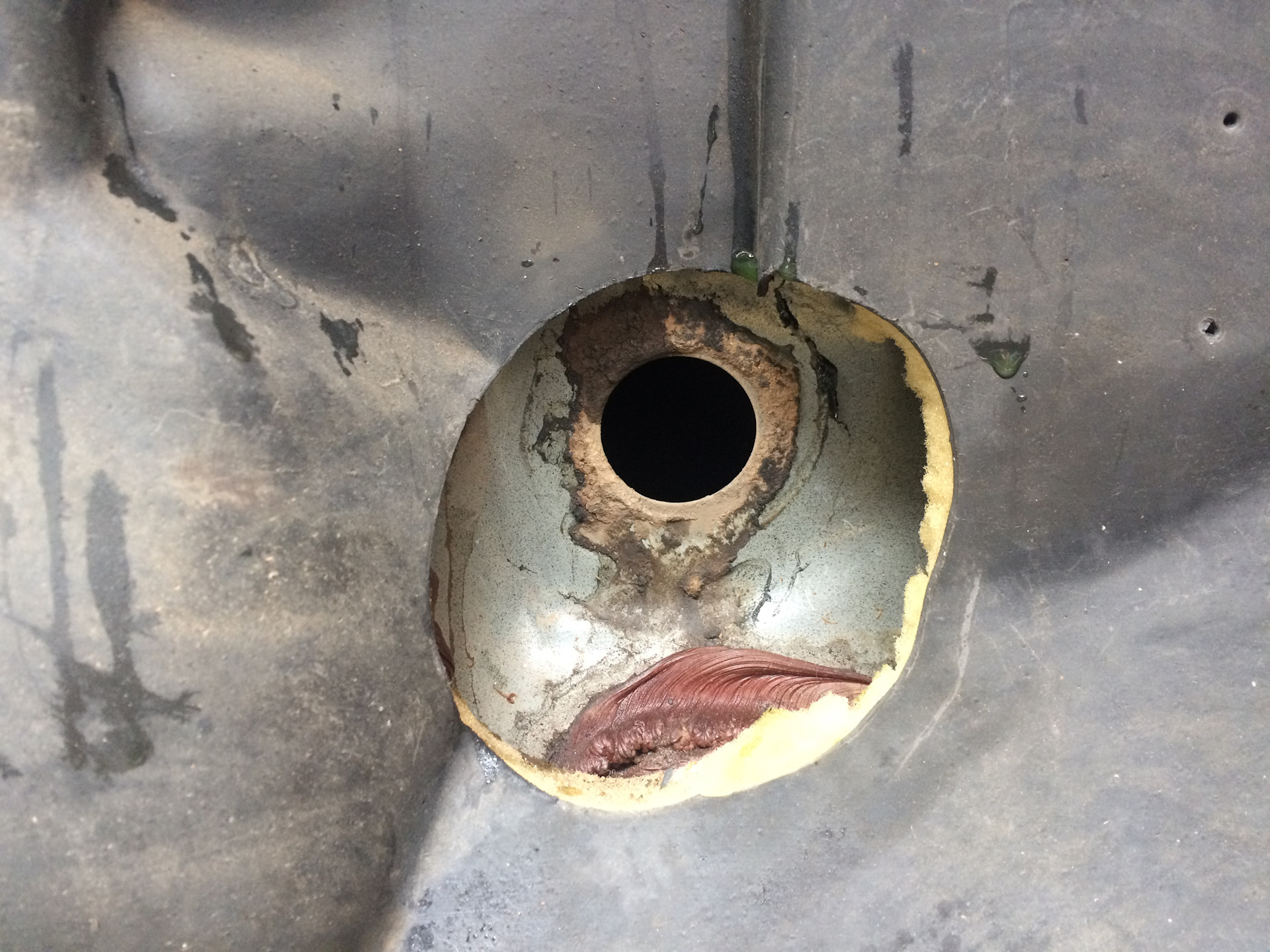

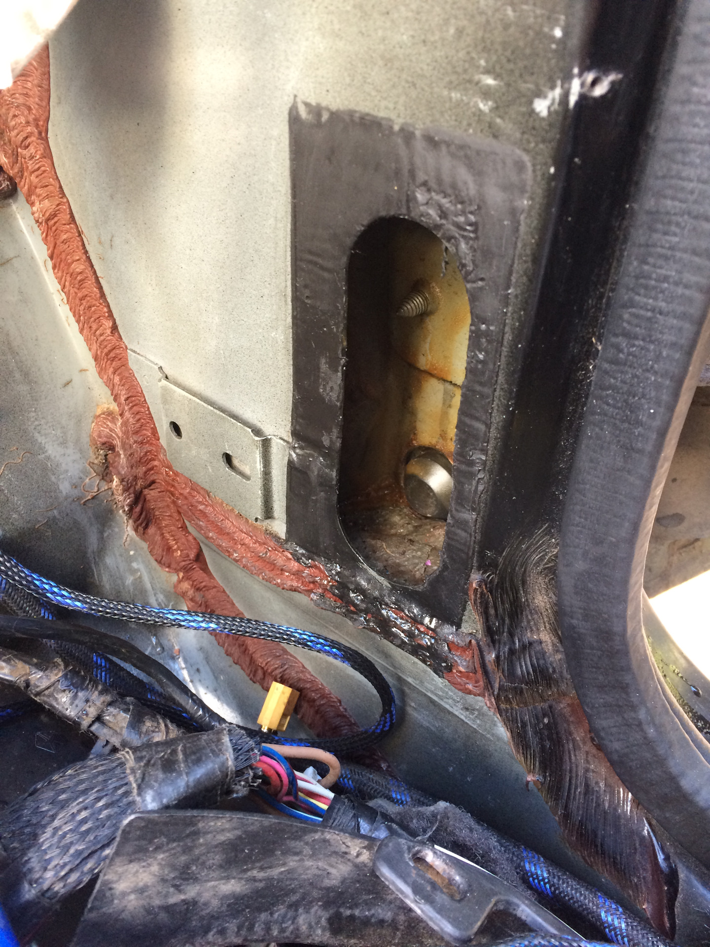

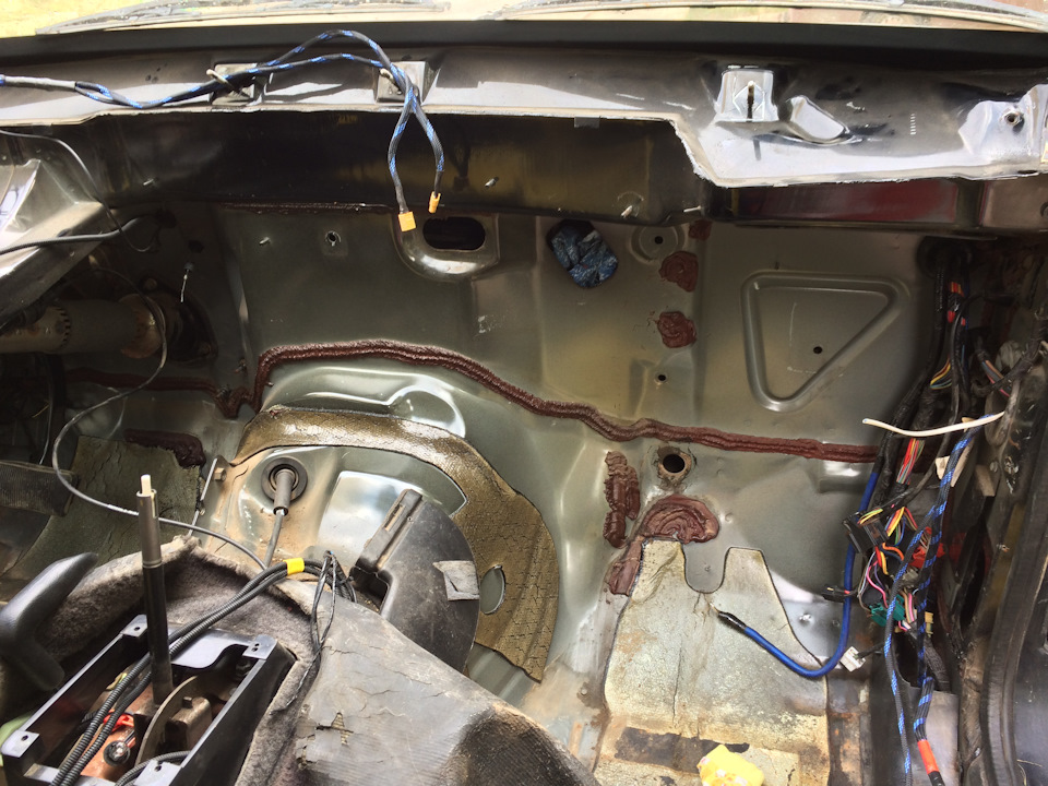

Произвел поиск подтеков воды и основным источником оказалось отверстие под слив печки.

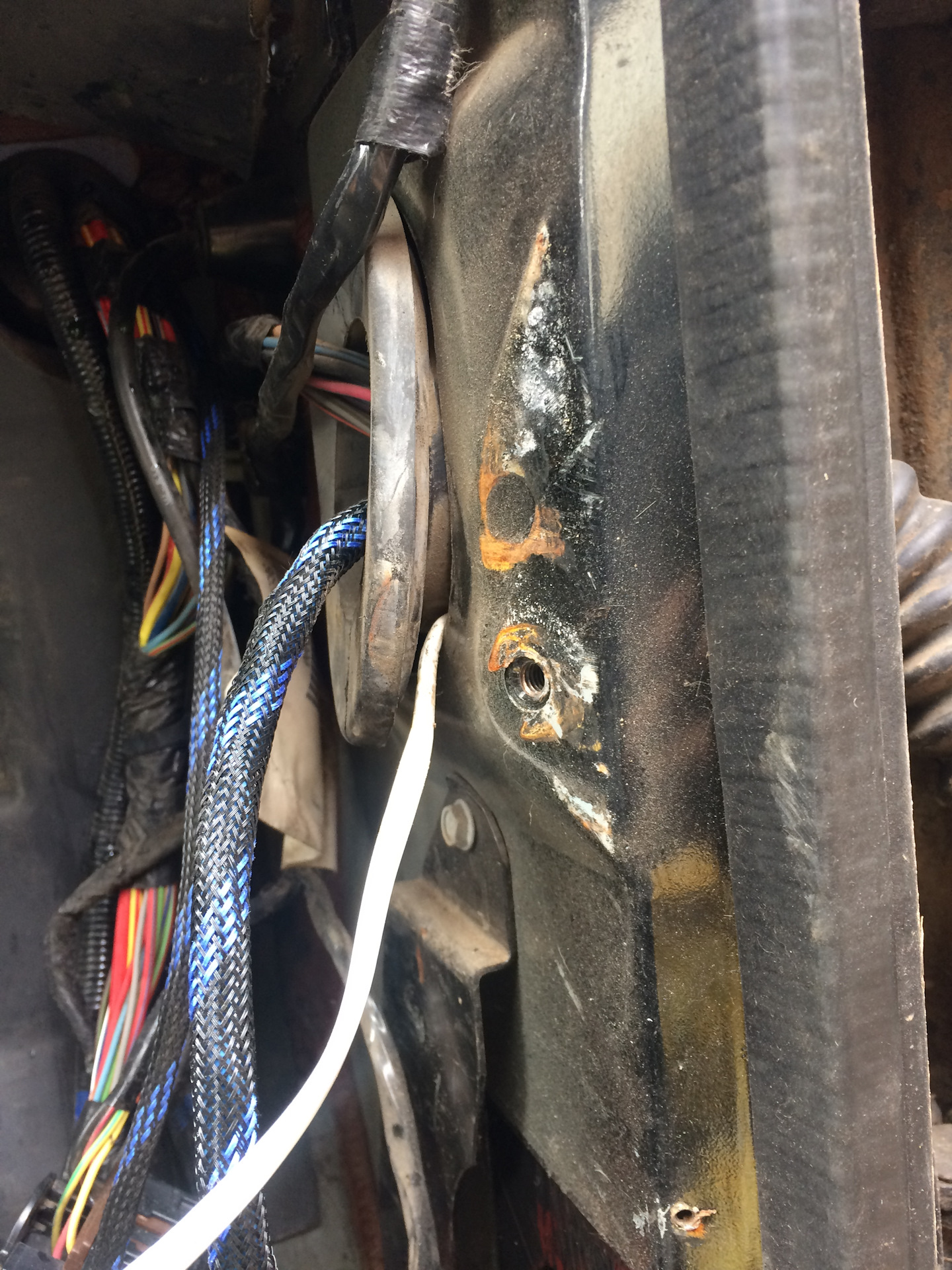

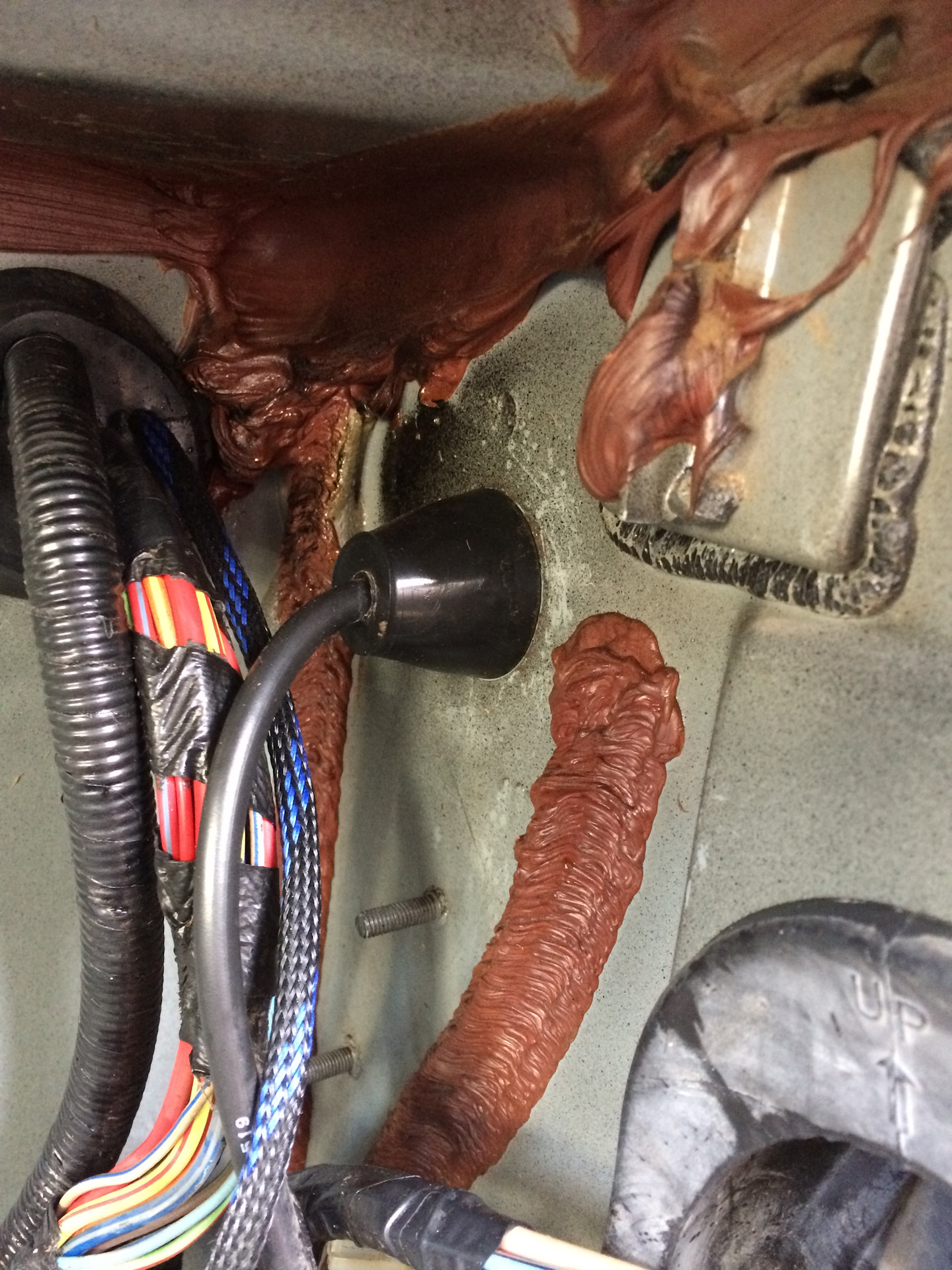

Все таки я плохо залепил его в прошлый раз. Значит отсюда и затекала вода когда я проезжал броды и глубокие лужи. Ок, это исправим. Далее решил проверить откуда еще затекает вода после мойки. Проливание водой из канистры на лобовое стекло выявило еще две протечки.

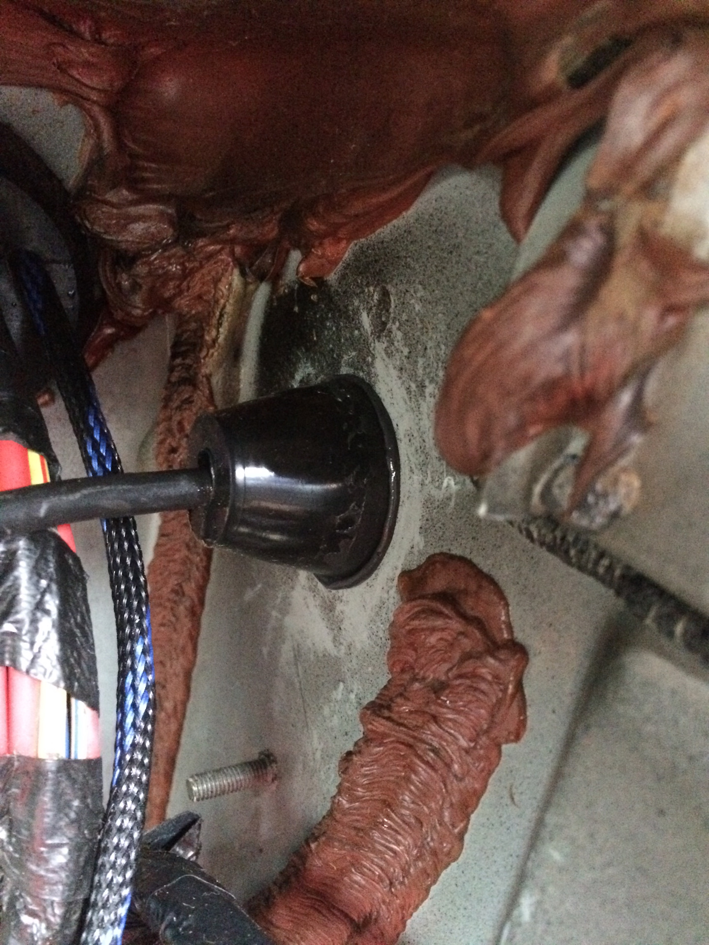

Раз провода от сигнализации я все равно обрезал, т.к. разъемов никаких нет, переложил нормально провод и поставил уплотнитель как положено.

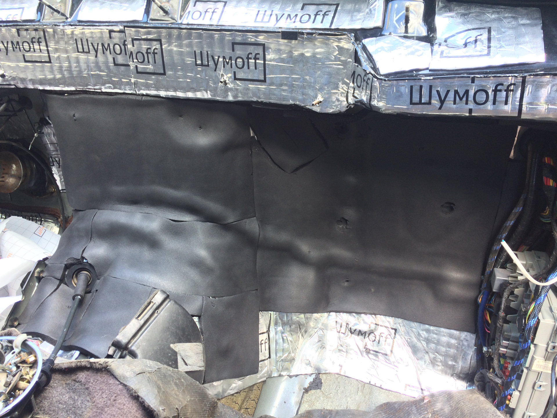

Возвращаемся к шумке. Кстати, самый большой минус поролоново-резиновой шумки в том, что поролон отлично впитывает воду, а за счет резинового слоя нифига не сохнет. И поэтому, когда в салон по какой-то причине попадает вода, то стоит она очень долго и в салоне появляется затхлый запах. Да и потом начинают гнить полы.
Благо полу у меня гнить особо не начали.
Я сначала думал оставить штатную шумку, навесив ее поверх наклеенной, но потом все же посчитал это лишним и выкинул ее.

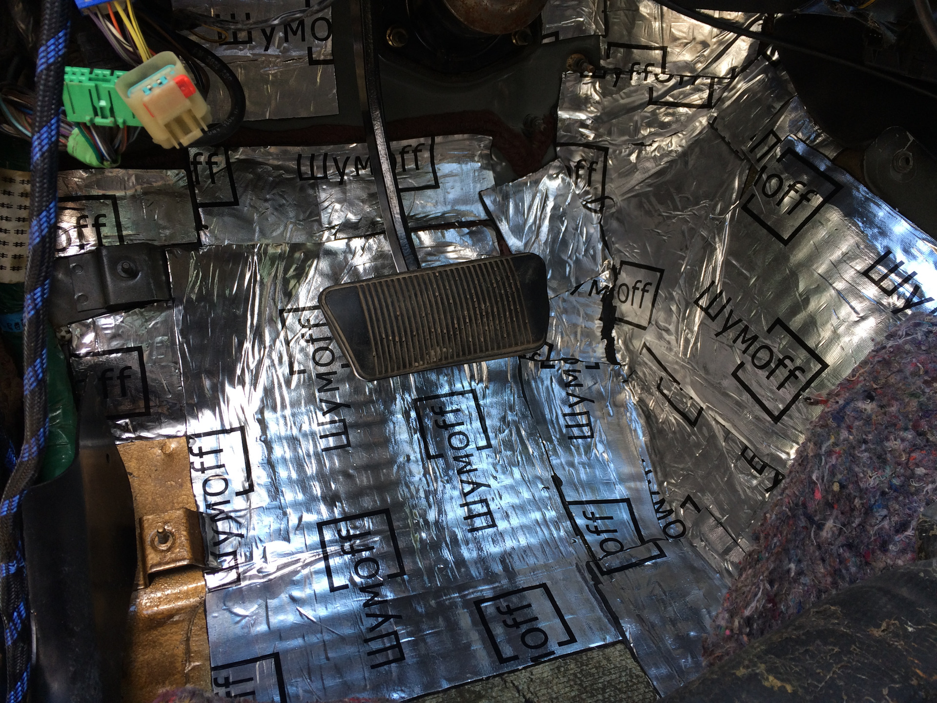

С водительской стороны в этой полости была большая куча земли, как смог вычистил ее наружу, выбив резиновую заглушку за крылом. Так же обработал мовилем.

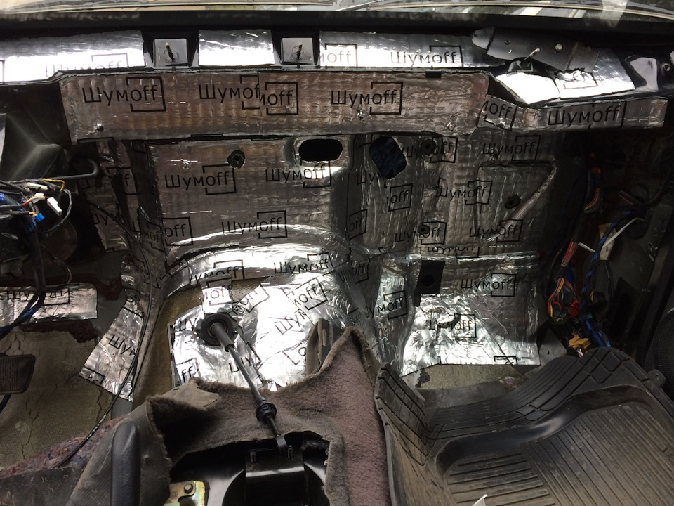

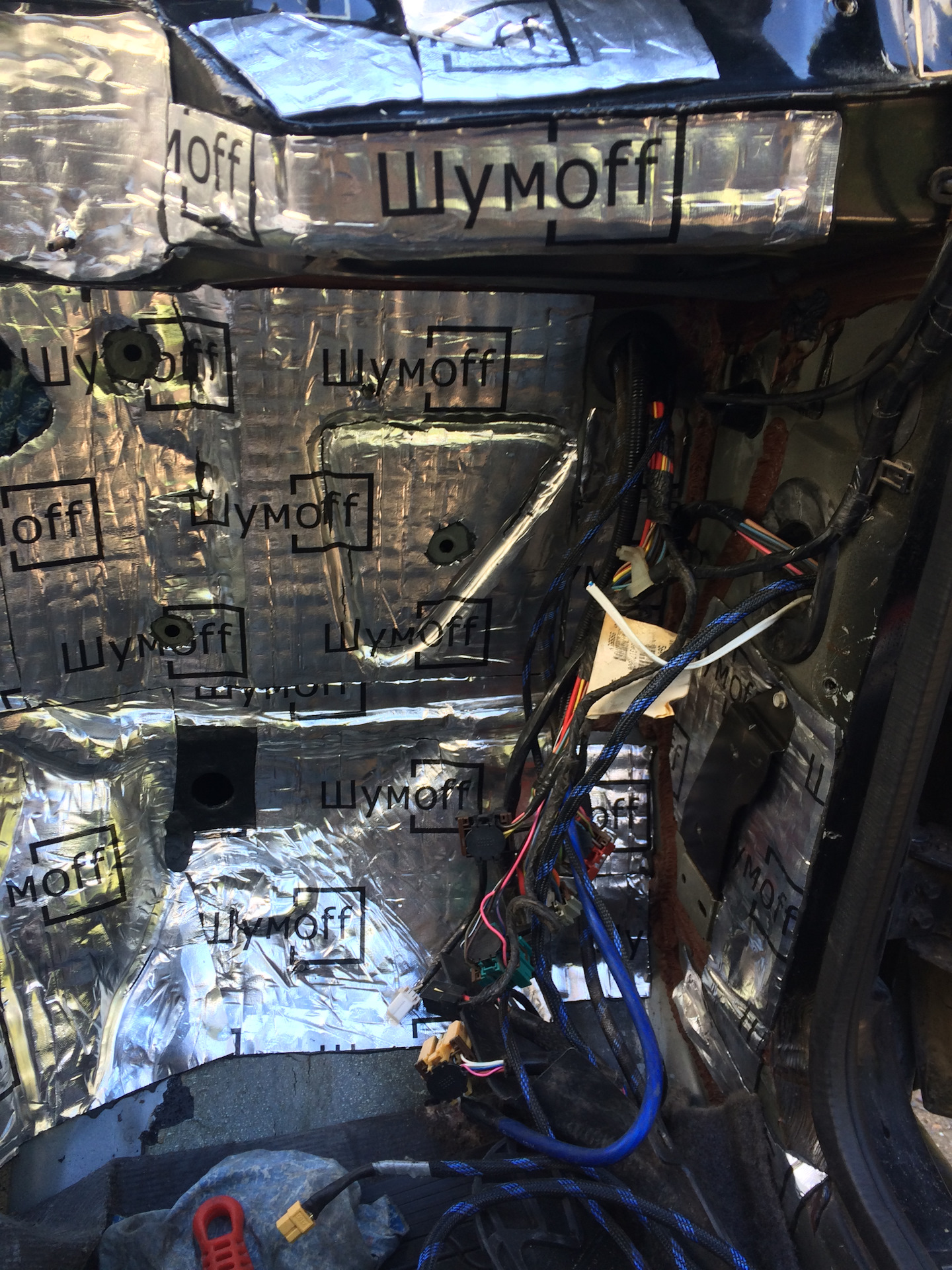

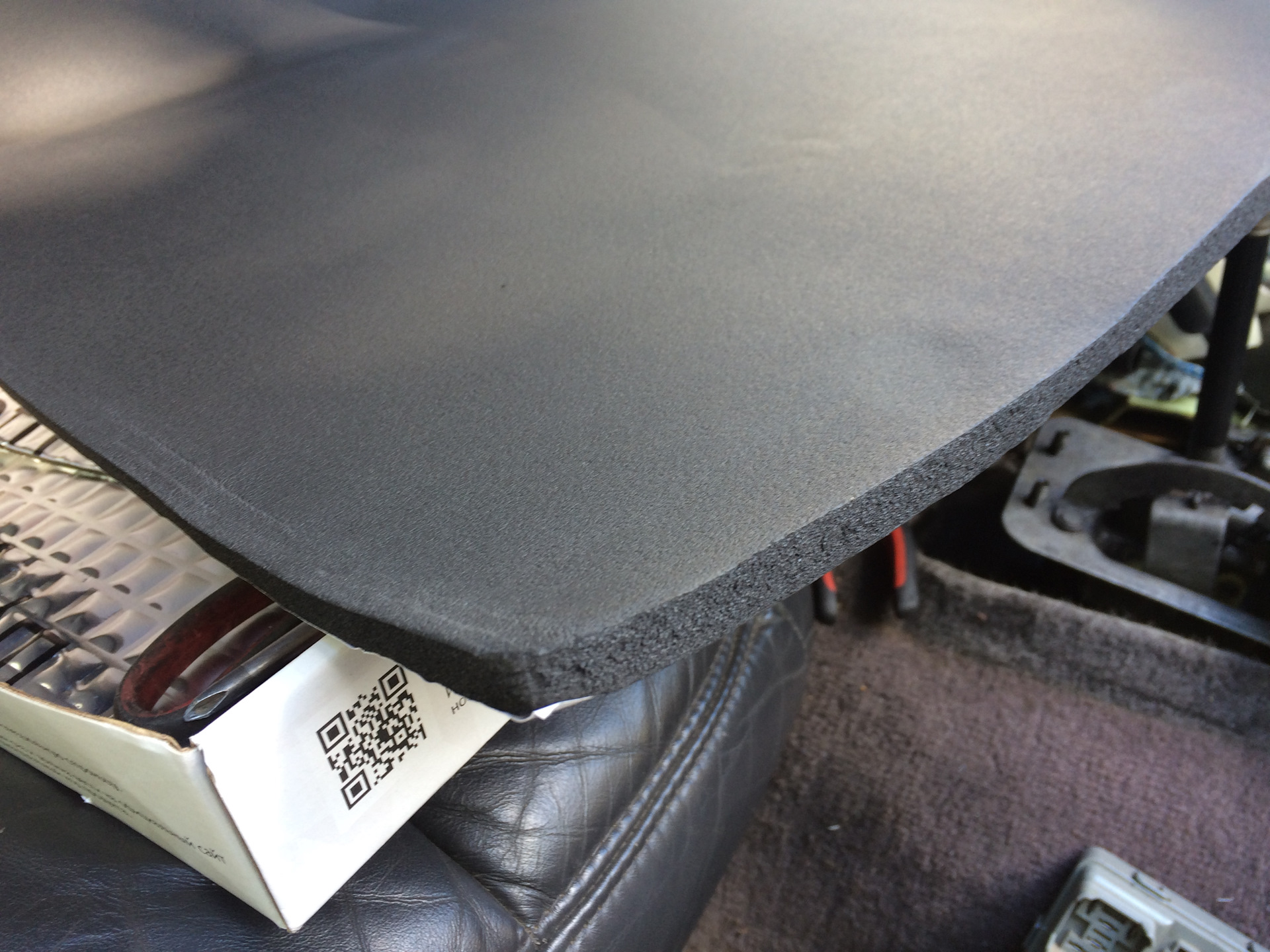

Все, теперь можно клеить вибру. Как обычно я использовал материалы фирмы Шумофф. Вибра была куплена толщиной 4мм.

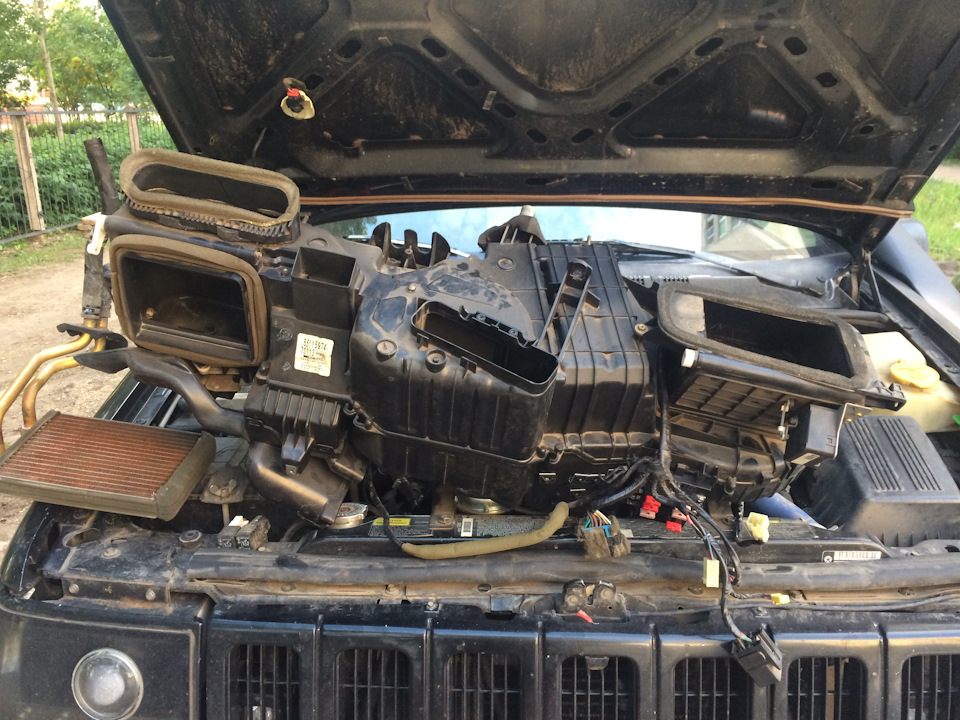

На этом шумоизоляция моторного щита окончена. Далее расскажу про ремонт печки и сопутствующие моменты.
P.S. Так же на очереди шумоизоляция пола и стирка ковра. Материалы были закуплены, осталось выбрать время и место.

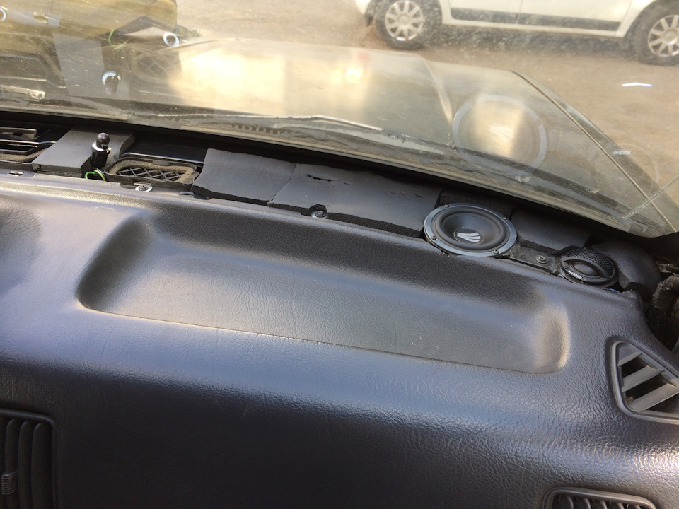

это получается что впереди 4 динамика?!
Пищалки, понятно, штатные. А другие сам ставил?
В панели высокочастотники и среднечастотники, в передних дверях низкочастотники, в багажнике саб.

А я вот думаю делать там шумку или нет … все разобрано . Эффект какой?
По эффекту сказать ничего не могу, т.к. пока езжу без центральной клнсоли, все звуки идут оттуда.
Понял … материал на 2 тыс вышло?
Примерно. Ушло 12 листов вибры и полтора листа комфорта.

У меня как раз справа нифига не сох, в ногах переднего пассажира, а ватин уже был выкинут. Со стороны водителя было сухо и ватин на месте, ржа была в основном под упором левой ноги, там надо хорошо защищать от влаги. Помимо вибры еще битумным антикором залью в щели.
правильно, только не монтажной пеной )))
нет конечно))
Да там просто надо залить все вокруг кронштейна упора на полу. Я там уже цинкарем прошелся и покрасил краской по ржавчине, на фотках видно. Попалась под руки только бронзовая краска))

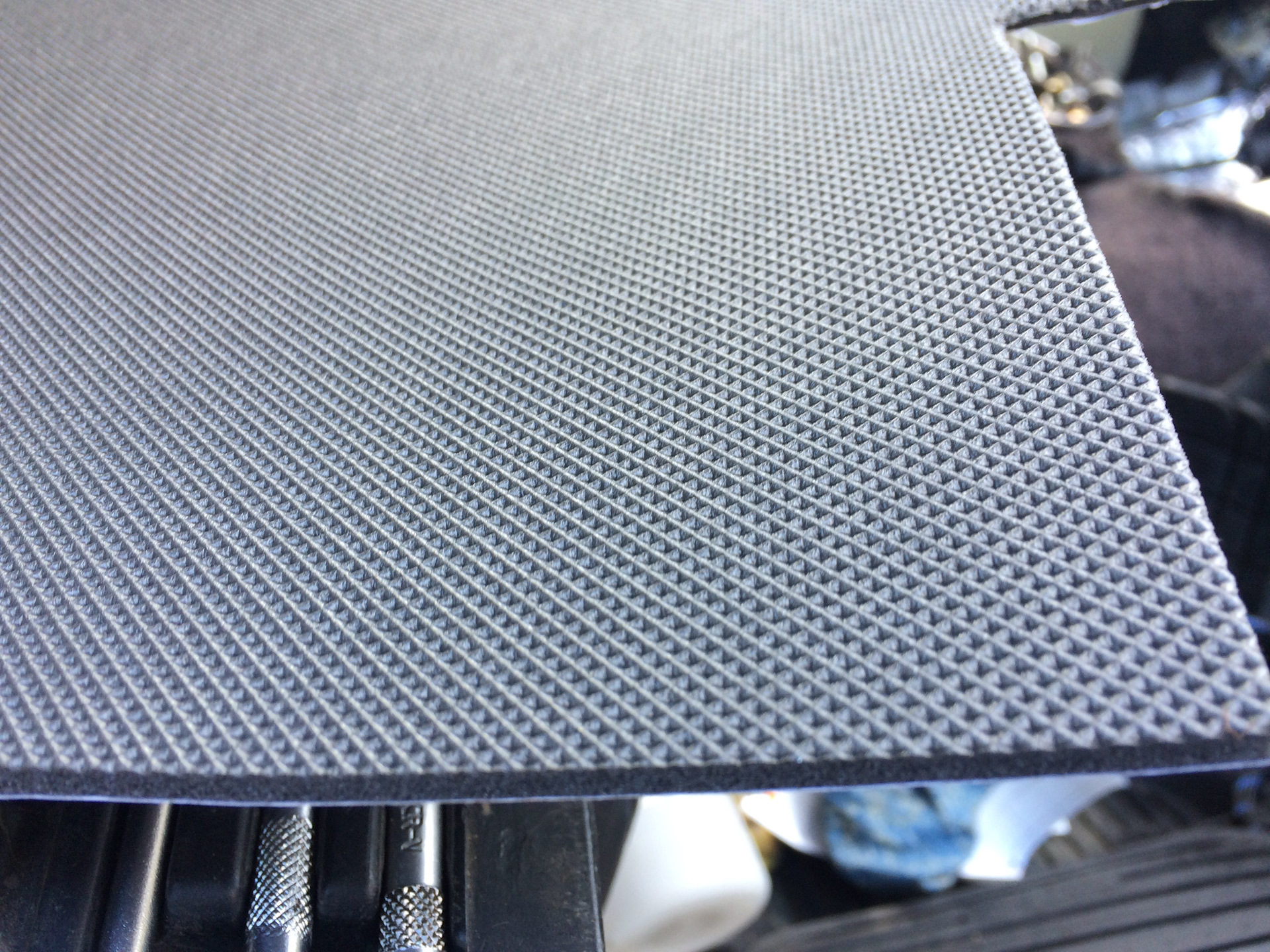

А назад ставить родную шумку пропоролоненную не стал?
И как встала панель на этот пирог? Трудности возникали?
