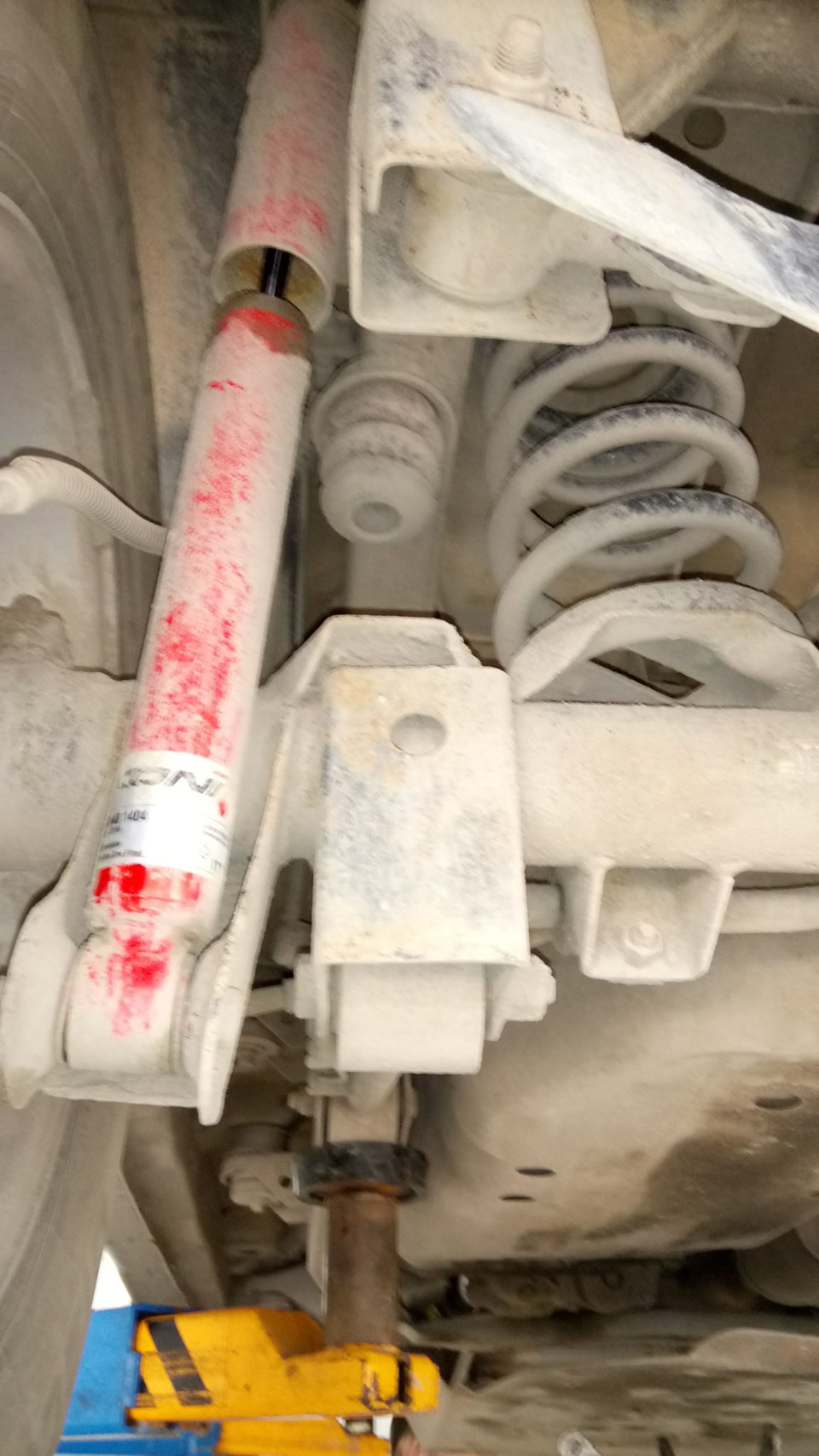

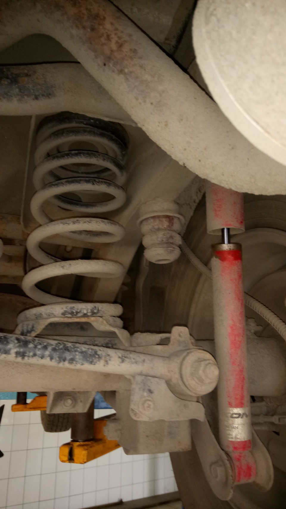

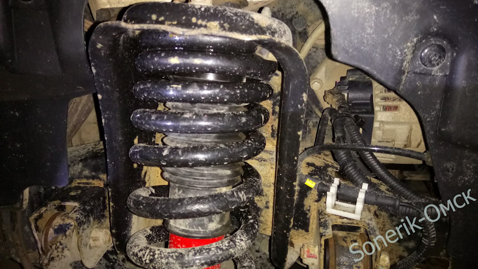

ИТОГО заказано:
Прогрессивные пружины Vlad Springs: комфорт (завышение от стандартного клиренса + 4 см.) – 4 шт.
Амортизаторы Koni:
На перед: KONI Heavy Track 8240-1281
На зад: KONI Heavy Track 8040-1404
Установка в стандартные места, без всяких доработок.

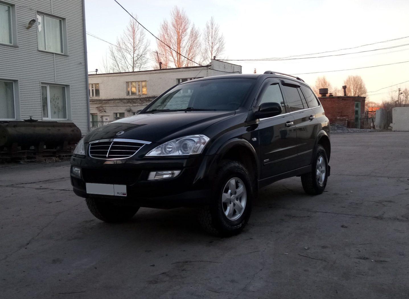

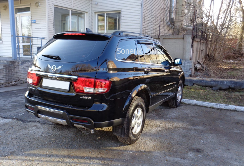

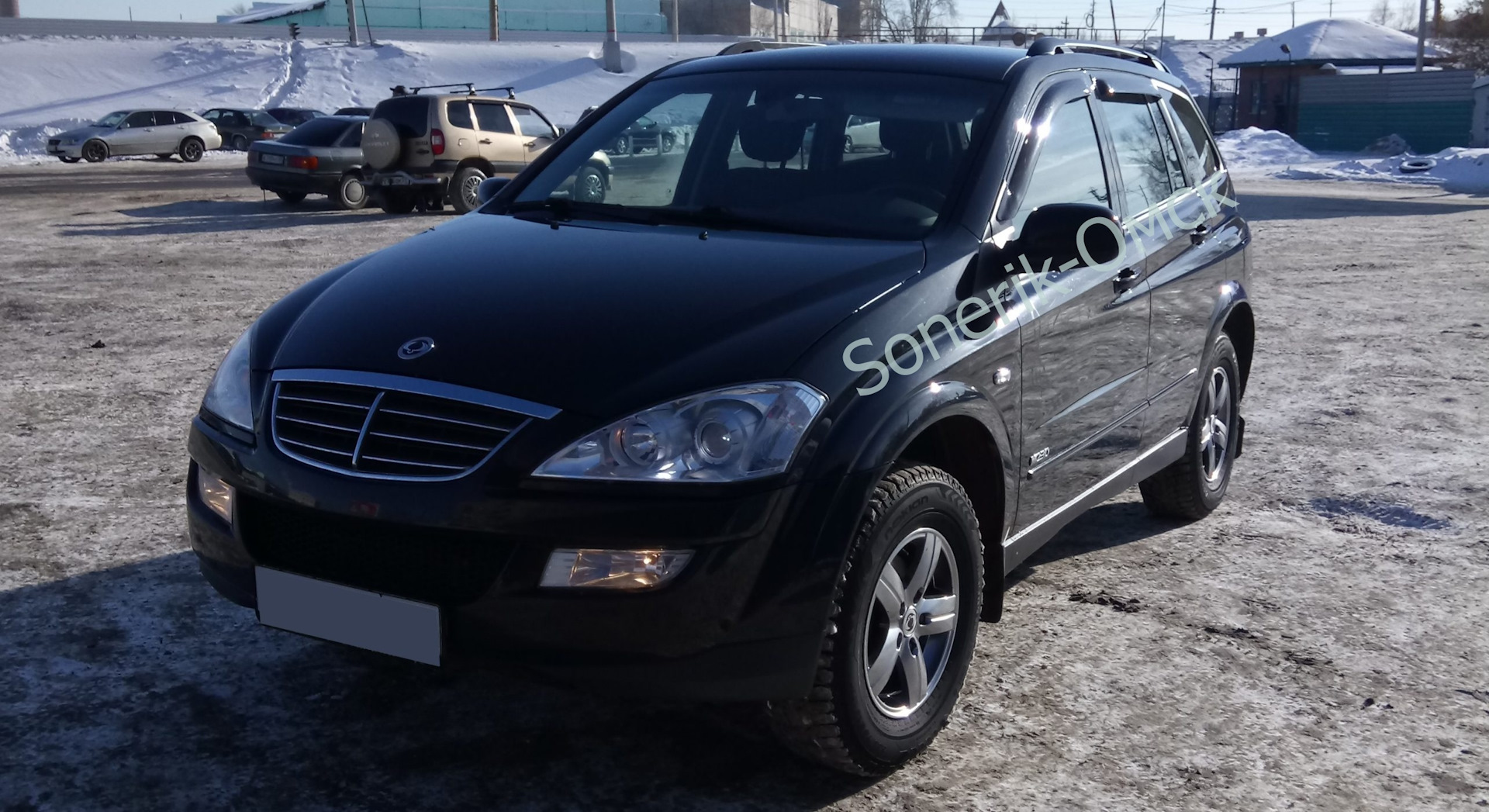

Что получилось: До установки: *на зимных колесах
После установки: *на зимных колесах **а еще добавил немного хрома на авто)
А это уже на летних:
Первые визуальные впечатления: стало выше)
Перед: 54.5 лево, 54 право.
Зад: 53,5 полностью.
Что касается поведения на дороге. Кирьян поехал по другому.
Первые километров десять по городской, слегка разбитой дороге, я реально испытывал КАЙФ!
Недочеты подвески ушли! По трещинам, ямкам вообще без дребезга и вибраций! С легким покачиванием кузова.
На трассе, так же, слегка улучшилась управляемость.
Минусы тоже нашел: Крупные ямы и "лежачие" стали проходится хуже, чем на заводской подвеске.
Хуже, в смысле того, что раскачка стала чуть больше.
Как я понимаю, это из-за убранного усилия на сжатие в амортизаторах.
Когда пружины более сильно смягчают удары, но не так эффективно гасят колебания кузова.
Вообщем получился у меня такой своеобразный сток – наоборот.
Было: мелочь и средние дорожные повреждения: плохо. Ямы, копы – хорошо.
Стало: мелочь и средние дорожные повреждения: отлично. Ямы, копы – не очень.
