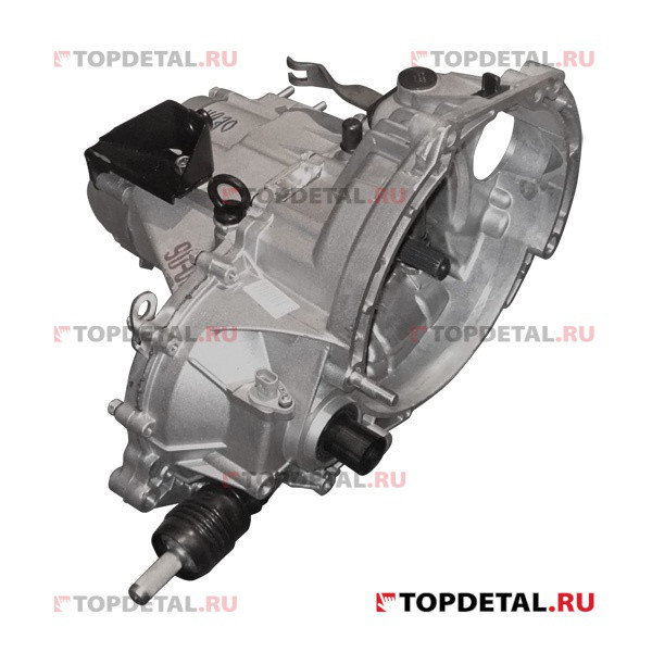

Сегодня на повестке дня серийная механическая коробка передач нового образца с тросовым приводом выбора передач.
Такого плана коробками сейчас оснащаются следующие модели: Лада Калина 2, Гранта и Приора FL.
Мой вариант почти из самых первых, после модификации немного видоизменялись. Свою приобрел на первой волне интереса к этому нововведению АвтоВаза. Деталь б.у и с пробегом 15 000 км. Куплена еще в мае 2015 г! с Гранты Лифтбек 2014 года выпуска. С Приор тогда еще не было предложений.
Артикула на корпусе КПП не нашел, а по каталогу получается 21810-1700014-00 (2181-1700014, кратко 2181).
Технические характеристики:
Тип: механическая 5-ти ступенчатая (МКПП). Передаточные числа I — 3.636, II -1.95, III — 1.357, IV — 0.941, V — 0.784, задний ход -3.53, главная пара 3.7, синхронизаторы многоконусные. Уровень шума не превышает 78 дб. Габаритные размеры: 47х60х35 см. Вес: 33.00 кг.

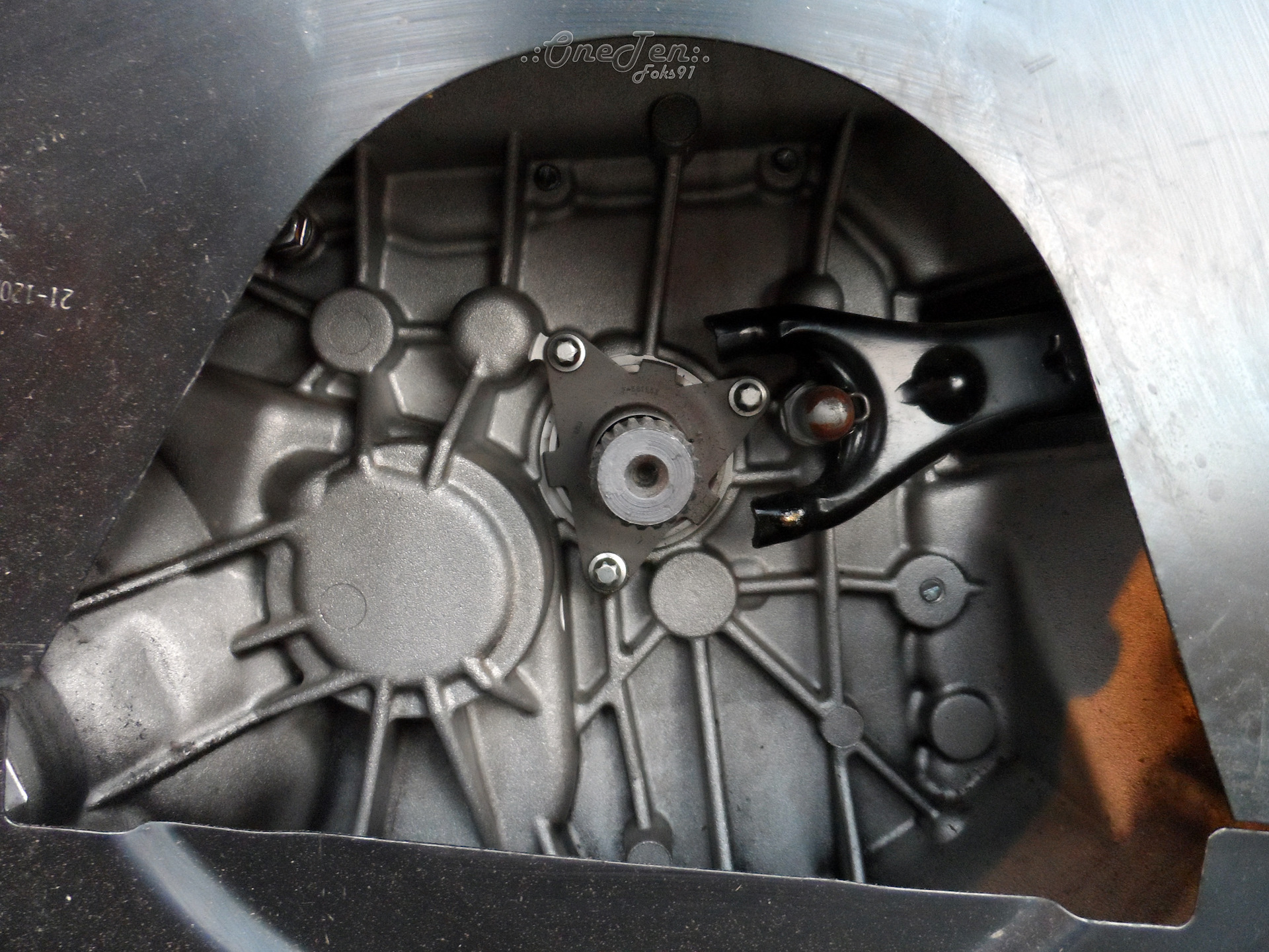

21810-1601200-01 Вилка выключения сцепления ВАЗ-2170, 2190, 2192-94 и 21810-1601211-00 Пыльник вилки сцепления.
Вилка видоизменена под новый выжимной подшипник 21810-… Для неё в корпусе есть специальная шаровая опора.
Также в центре прикручена направляющая втулка выжимного подшипника 21810-1601190-00.

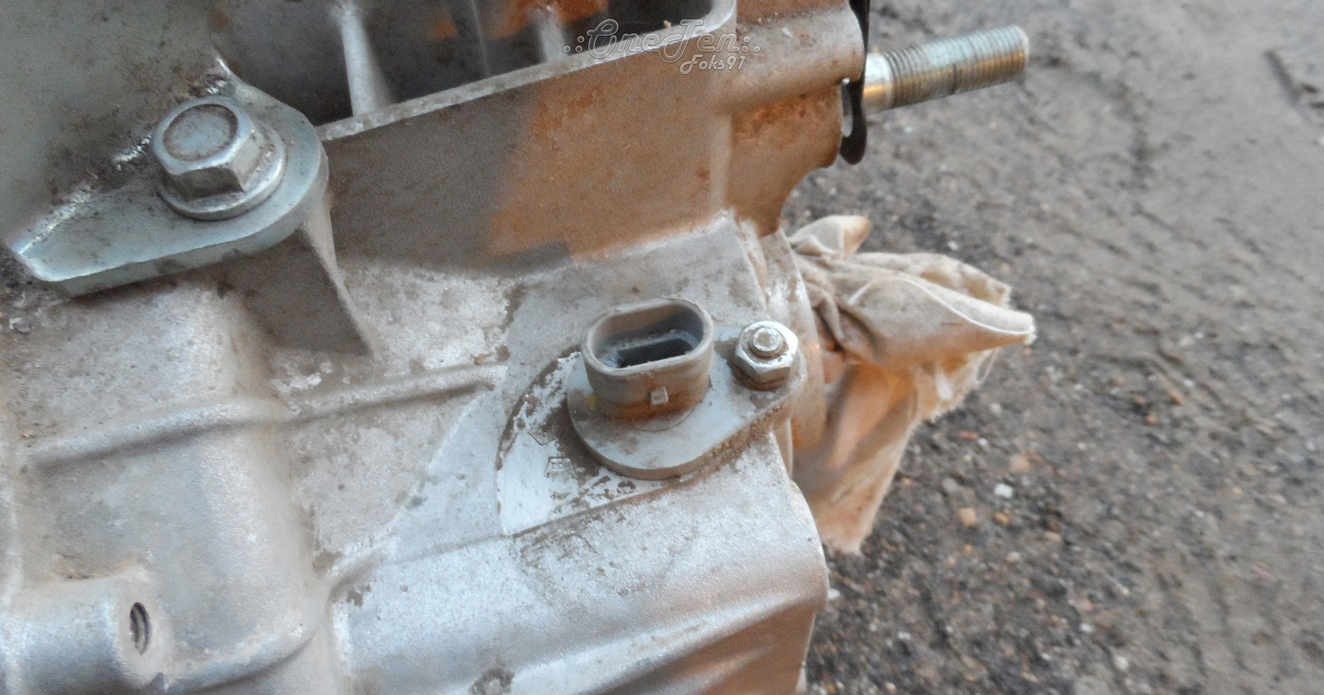

Далее привычный нам датчик скорости 2170-3843010

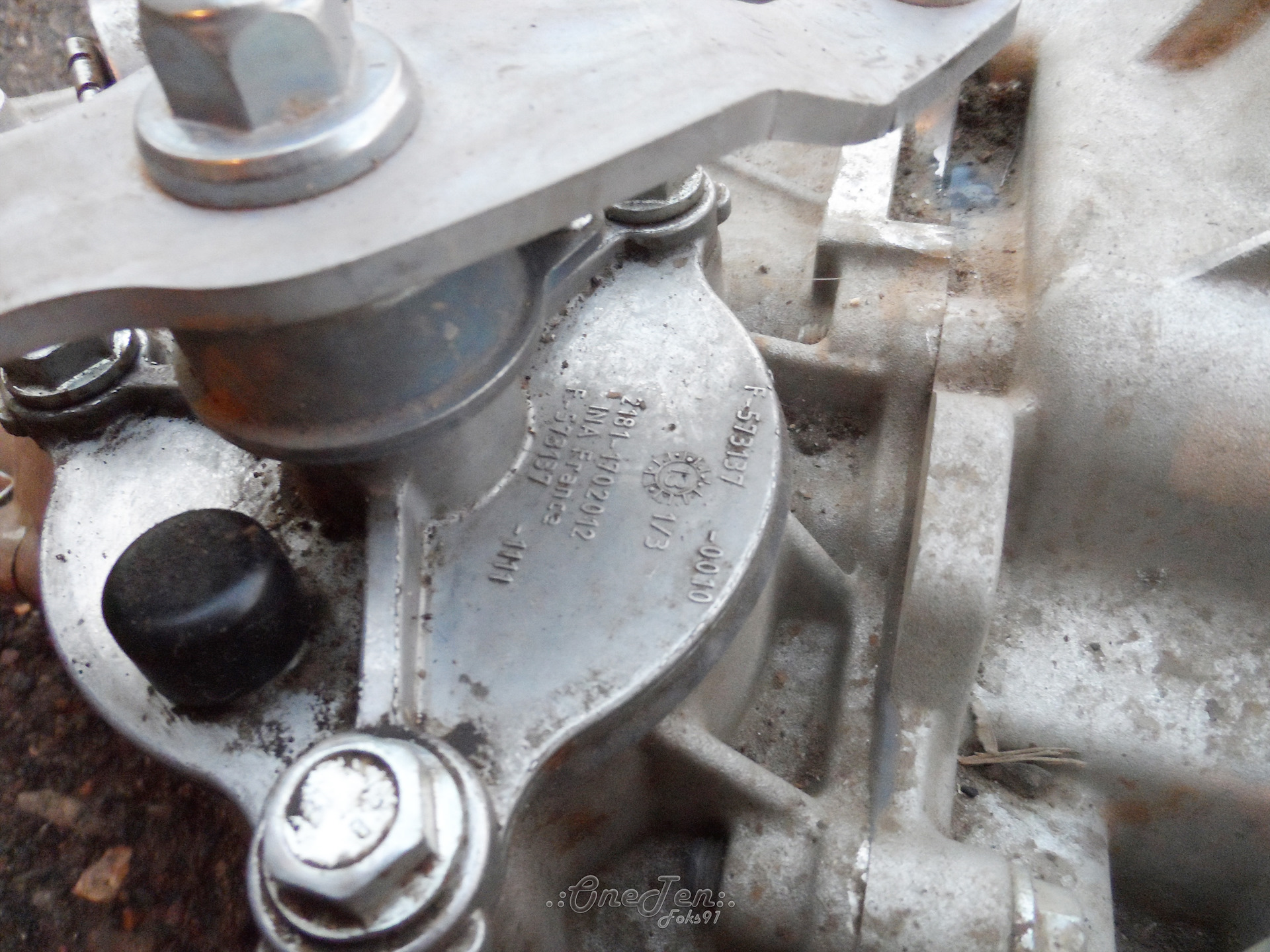

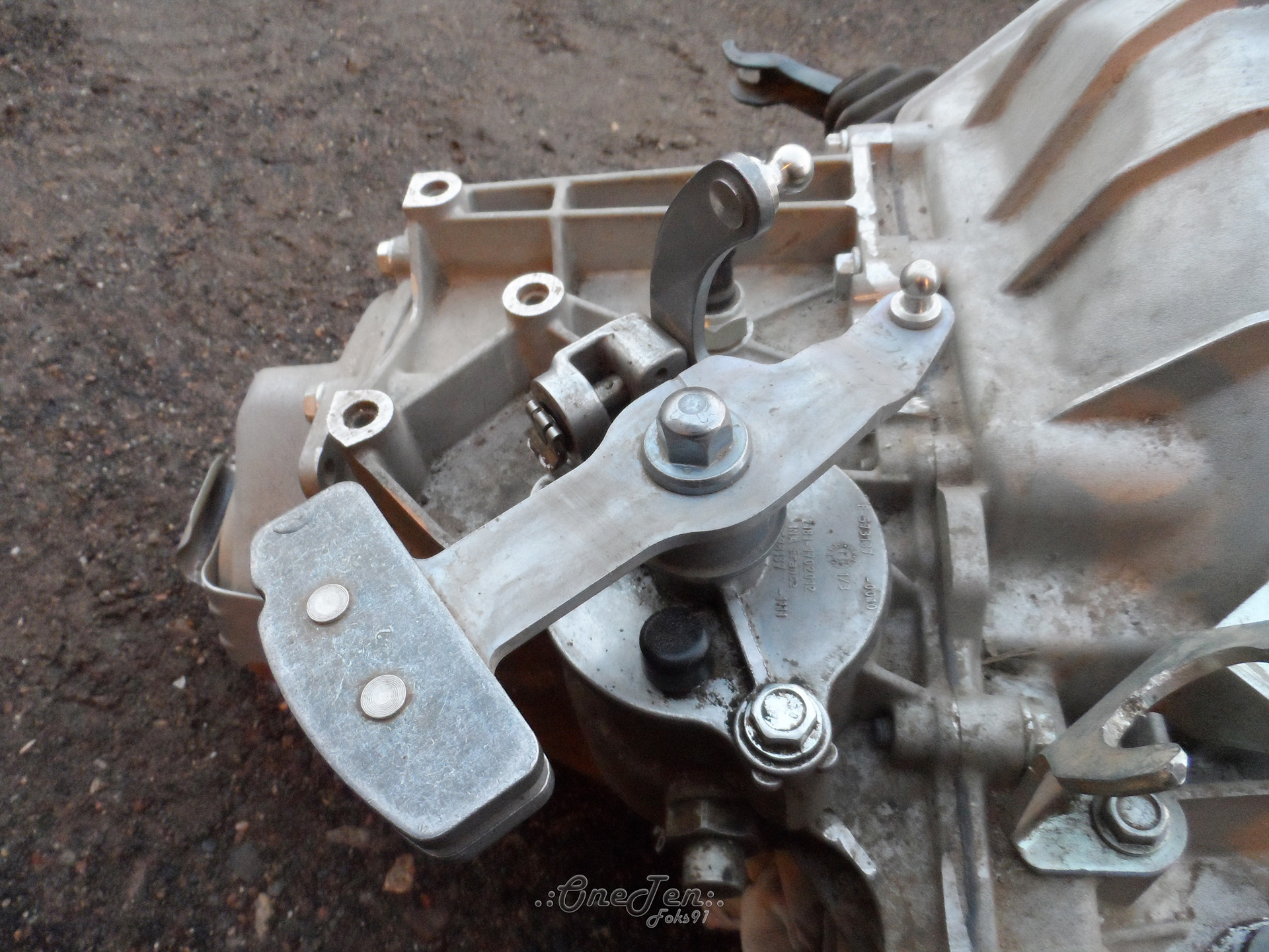

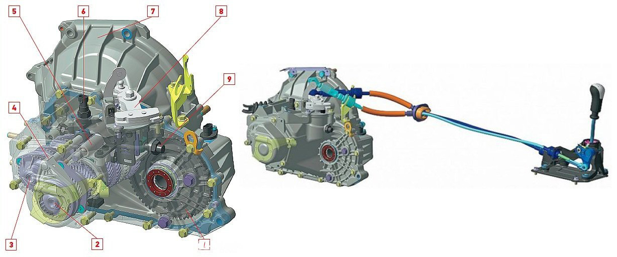

И, наконец, механизм переключения передач — то ради чего все эти изменения!
Производитель INA France 2181-1702012

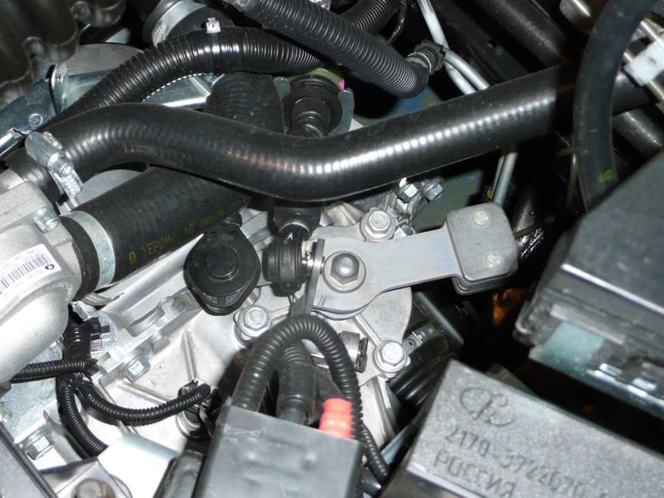

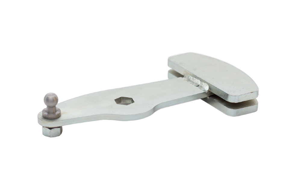

Кулису придется переделать, необходима такой формы:
Если оставить от гратны — маятник упрется в кузов в районе опоры и акб. Доработка еще предстоит. Отдельно можно купить только короткоходную кулису, но она будет тоже широкая.

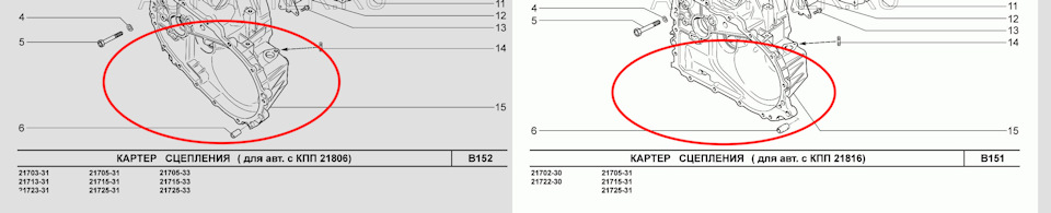

Тут ситуация посложнее. Если я ошибусь в теории, то тогда поправьте меня. Инфу сверял по каталогам. По внутренностям новые коробки можно поделить на две группы:
1) КПП 21810 (мой вариант) и КПП 21816. Разница в мятнике. На 21816 уже стоит более компактный противовес. Одинаковые корпуса (картеры).
2) КПП 21806 и роботизированная КПП 21826. У робота отличия в механизмах приводов. Одинаковые корпуса (картеры).
На схемах только основные детали, стопорные кольца и т.п мелочевка будет опущена из описания.

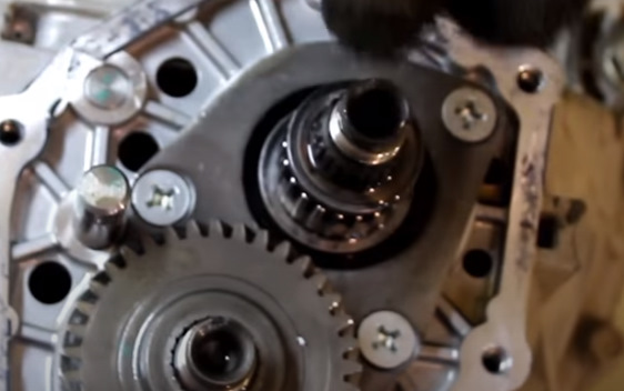

Валы коробки передач.
На 21810 и 21816 установлен первичный вал 21100-1701030-00 и вторичный вал 21100-1701105-00.
У 21806 и 21826 установлен первичный вал 21100-1701030-00 и вторичный вал 21120-1701105-30. Такая разница в валах тянет за собой различия в пакете наборных элементов вала.

Синхронизаторы одинаковые во всех 4ёх озвученных модификациях (Многоконусные 1-2 передачи, 3-4-5 обычные цельнометаллические).
Итог:
Если все верно, то в моей КПП стоит десяточный вторичный вал (вместо 12ого), а на пятой передаче нет игольчатого подшипника (цельная втулка). Важное отличие — вал 2112, увы, не в мою пользу.

Не регулируется — это нюанс конечно. Я вообще делал площадку под кулису сам и отверстия в щите тоже, из-за отсутствия регулировок очень парился, что можно промахнуться и пипец… не подогнать ничего.

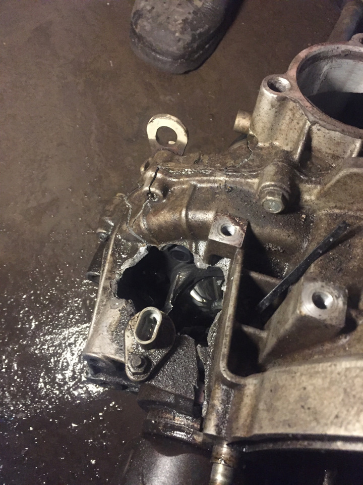

Здравствуйте, подскажите, пожалуйста. На Гранте спорт капает масло со сливного болта. Та ли эта часть по каталожному номеру 21810170101500?
Добрый день. По этому бьётся картер кпп. Пробку сейчас гляну.
niderkvelyn
21230170132600 Пробка 22х1,5 сливная

В механизме предусмотрели блокировку от случайного включения заднего хода.
Объем масла в КПП уменьшился с 3,3 литров до 2,2.
Конструкцию коробки передач удалось не только оптимизировать и сделать более надежной, но и практически полностью устранить неприятные вибрации на рычаге и кузове автомобиля. Люфты стали меньше, а переключения четче.
Так у Вас выходит, что МКПП 2180 переключается жесткими ТЯГАМИ?!
Нет, привод и механизм переключения с тросами www.drive2.ru/l/525288657586749587/

Фото пример кулисной мкпп 2180 (2190) лада гранта 2011-2012год.
На Приложенном Вами фото — никоим образом не кпп 2180!
Существование кулисной кпп 2180 запишем к великим тайнам человечества и вернёмся к тому, с чего же все началось))) Т.е выкладка-комментарий с сайта:D

P/s: На фото 21900-1700012-00.

Умаялся уже с этими валами! Кто реально хочет все сделать и переделать, нужно много прочитать, понять и прийти к тому, что все потроха нужно выкидывать!
У 21806 и 21826 первичный вал другой, он идет под номером 21100-1701030-10 и имеет 21 зуб на второй передаче в отличии от 21100-1701030-00!
Да, есть отличия. Не совсем понятно, зачем делали два конструктива для трос варианта…
21 зуб — тяга лучше, не?!
