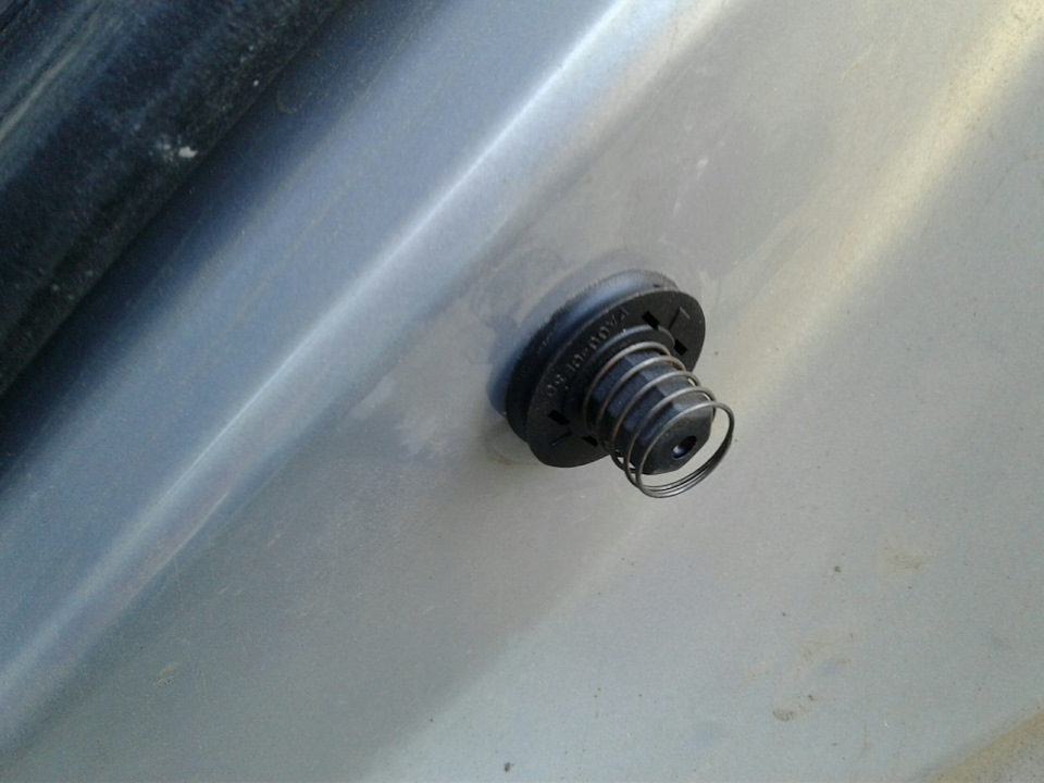

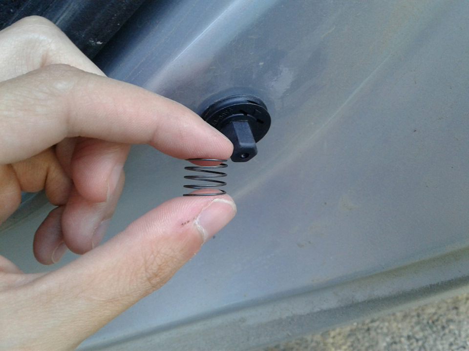

Всем привет! Продолжаю заниматься исправлением косяков завода. Машину купил в весну и можно сказать не столкнулся еще с проблемой залипания концевиков, но начитался об этом уже не мало. Чтоб не доводить до этого, как и все модернизировал концевики пружинками, т.к. других (мягких) пыльников просто не нашел. Как делается писать думаю не нужно, все всё знают, да и на фото понятно. Все добра)))

К сожалению — фигня, уже проверено на практике…
Пружинка при минусовой температуре прорывает резиновый пыльник и есть риск появления царапин на ЛКП двери.
Я на VAG-овские перешёл, пыльники мягкие даже в -20, ничего не залипает.
Зима покажет… Будут залипать, дак тоже поменяю концевики в сборе. Кстати, какая цена вопроса VAG-овских концевиков?

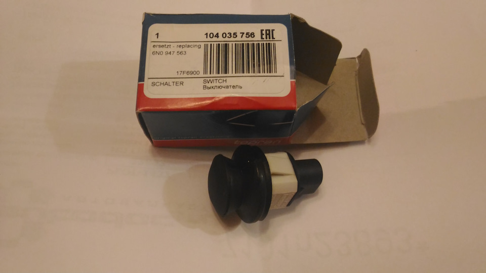

104035756
Пробей по Автодоку, Экзисту… любой Интернет-магазин.

В разных городах по разному, 50-100 рублей примерно за 1 шт.

Пружинки то от чего? Где такие дают?
Хрен его знает от чего они… У меня в доме магазин "Пружины и Метизы" там этого добра навалом, пришел, мне подобрали за 3 минуты

Вот 104035756 нормальный немецкий концевик в районе 70р.
обрабатываю силиконовой смазкой изнутри тоже и проблем ни разу даже в 20 градусный мороз не было.пыльники с 12 года не менял.
Летом пружина выдавила пыльник и тот слетел.На днях заеду на Белую Башню может там найду достойную замену ВАЗовским.
