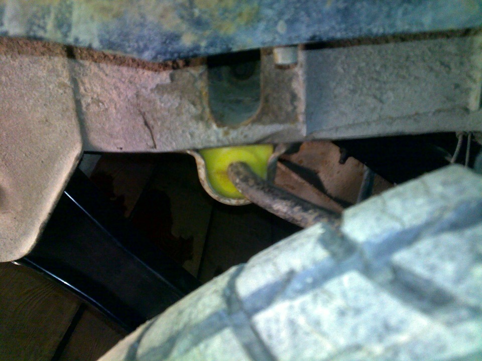

Втулки переднего стабилизатора Точка Опоры 30011766 — 532,00
Втулки стоек переднего стабилизатора Точка Опоры 30-02-1806 — 320,00
Передние пружины OBK C4Z-91012H — 4 300,00
Втулки заднего стабилизатора Точка Опоры 30-01-1767- 620,00
Втулки стоек заднего стабилизатора (волговские) Точка Опоры — 560,00

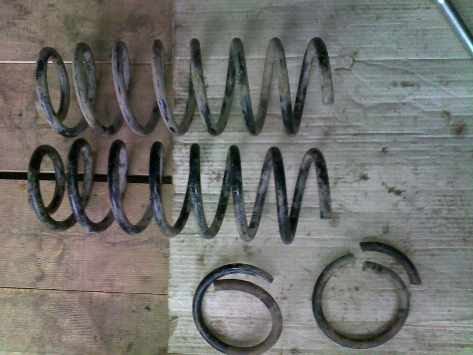

задние пружины заменены на передние обрезанные на 1,25 витка

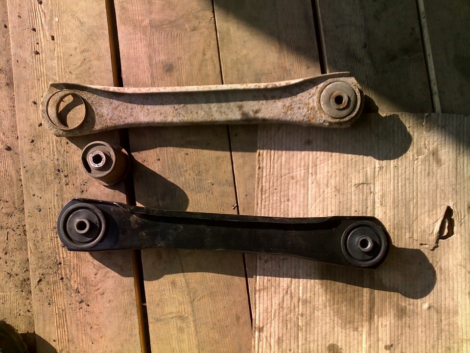

Задние верхние рычаги GTR 51057D — 1 676,00
задние нижние рычаги GTR 51055D — 2 066,00

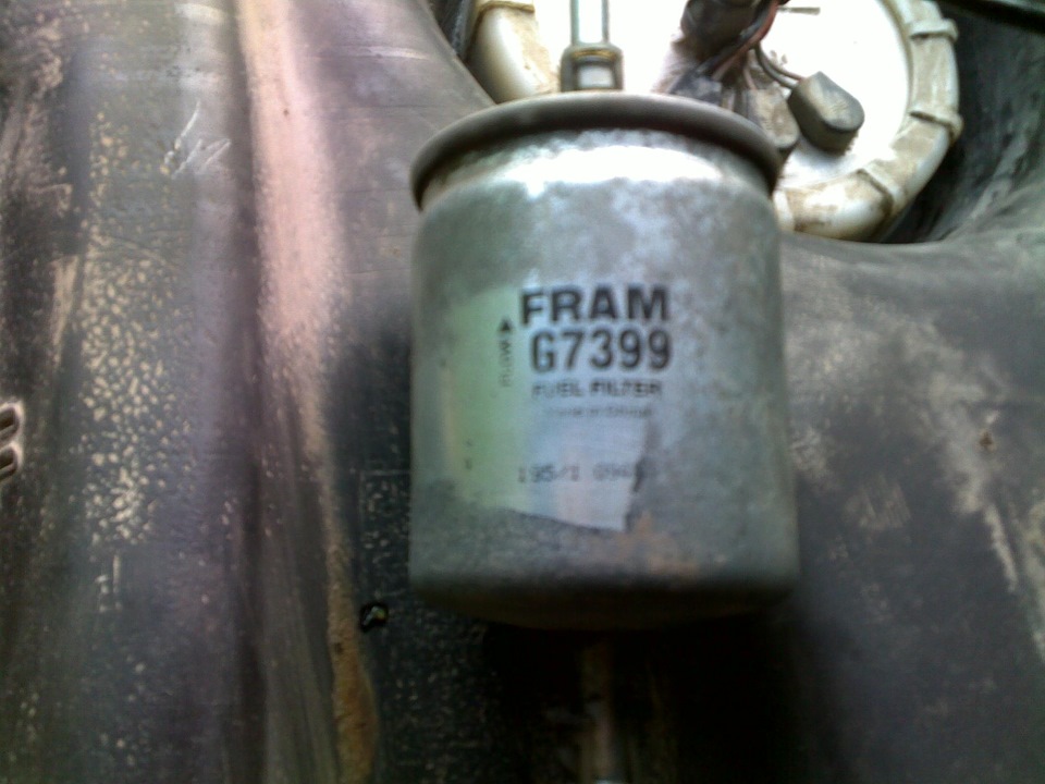

Бензонасос ( электрический погружной 3,2бар, 120л/ч) VKT Parts 382G — 1 619,00

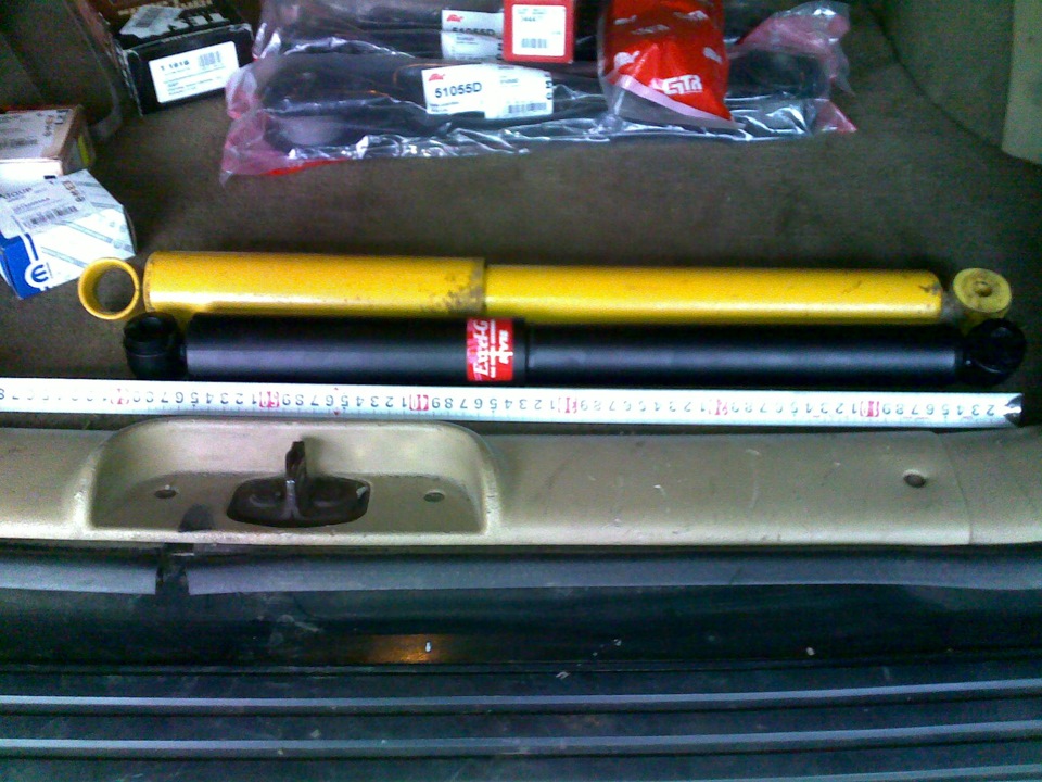

По задней подвеске: сначала поставил передние пружины и монро D4469 (остались от патруля) — такое впечатление что подвески просто нет и вместо пружин полена стоят, 55 см от центра до крыла.
обрезал немного пружины (52 см) и поставил каябу от газели — все равно очень жестко — буду менять на монро Sensa Trec 37082
На перед поставил пружины от Мазды Бонго Френди задние — встали как родные без переделок (зазор 49 см)

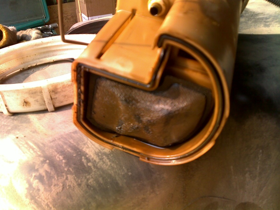

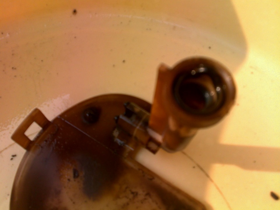

На горячую заводился плохо — снял бак, заменил насос и сеточку в колбе ( была похожа на кусок грязи — как вообще через нее бензин проходил?), еще было порвано колечко на обратке (не знаю критично это было или нет) — теперь заводится с пол пинка и горячий и холодный. Фильтр забыл заказать — придет поменяю,
При замене рычагов, с нижнего сайлентблок просто выпал.

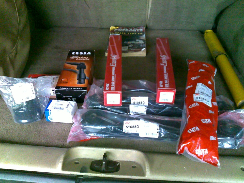

Уже заказано:
Передние нижние рычаги GTR 51051A — 2 174,00
Передние верхние рычаги GTR 51053A — 1 526,00
Сайлентблоки верхних рычагов VTR CR0202R — 587,68
Свечи 6 шт Champion OE041/T10 — 414,00
Высоковольтные провода Tesla T191B — 793,04
Крышка трамблера Chrysler 05142593 AA — 912,00
Бегунок трамблера Chrysler 05142594 AA — 590,00
Прокладка клапанной крышки Fel-Pro VS50022C1 — 278,00
Сальник хвостовика переднего моста Crown 83503390 — 324,00
Сальник раздаточной коробки к заднему кардану National 4370N — 277,00
Сальник хвостовика заднего моста Spicer Drive 43085 — 187,00

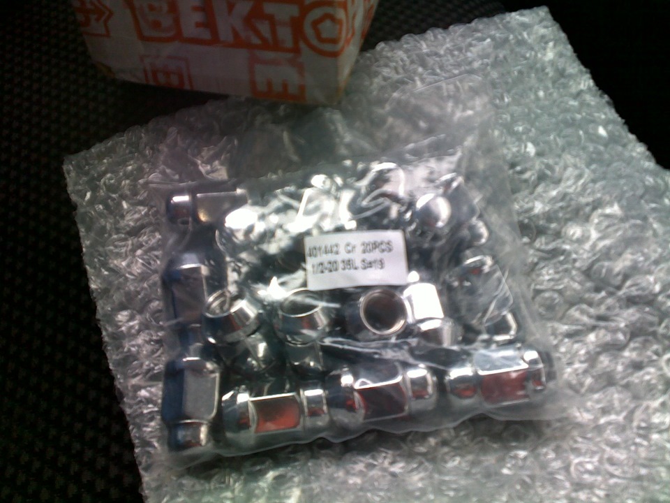

Колесные гайки (20 шт) 401442 Cr — 1 090,00
Передние ветровики ClimAir 1692 — 821,00
Задние ветровики ClimAir 2517 — 684,00
Болт эксцентриковый VAG WHT 001 794 — 360,00
Шайба эксцентриковая VAG WHT 001 796 A — 126,00
Топливный фильтр Patron PF3242 — 280,00
Фильтр воздушный TSN 911298 — 122,00
Радиатор охлаждения Termal 300989P — 4 026,00
шкиф (демпфер коленвала) Dorman 594018 — 2684,00
амортизатор задний (2шт) Monroe 37082 — 1912,00
термостат Gates TH00191G1 256,00

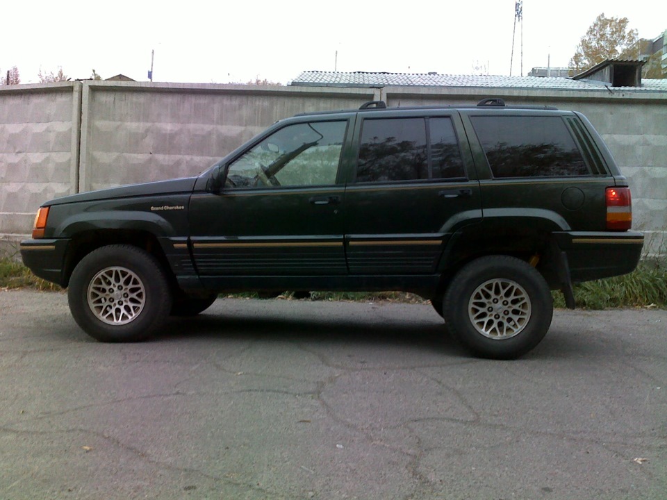

Зад можно на уровень с перелом сделать как думаешь?
Да без проблем, обрезать пружины еще немного — только зачем?
Во первых, обрезать просто — удлинить невозможно — только менять.
Во вторых зад немного всегда выше делается с расчетом под загрузку багажника…
У меня и было кажется ровно — по 45 см, жопа смотрелась просевшая, витки пружин касались друг друга и отбойники спереди раздавленные.
Резать я не советую, просто мне нравится лично когда гранд ровно стоит. У самого зад выше чем перед не намного конечно. Жду мастера пока освободится тоже прикупил уже месяц почти вожу собой сайлентблоки и шаровые)))
Если обрезание болезненно воспринимаешь можно подбирать — сам смотрел от степ вагона: задние должны один в один по диаметрам встать, но там пруток 16,5 кажется — я их на перед мерил (синие усиленные) . Расстояние в передней арке 48 см было, показалось маловато, поставил от Мазды бонго усиленные, возможно жопа задерется или жестко будет — мерить надо.
А собственно любопытно — почему против резки, пружины все равно заменены (у меня например) обратно ставить не собирался, так как прутки соприкасались — явно они не работали как надо. Резал аккуратно, поэтапно, что бы лишнего не отхватить. Мне по высоте результат нравится, осталось аморты по жесткости подобрать.
А по салентам — поменял рычаги в сборе так быстрее и надежнее.
Порезанный аморт он не так будет работать как его производитель из готовил. Мне надо апорты тоже поменять посмотрю тоже при замене как будет.
Аморты я не резал, и в мыслях не было: аморты даже крепления на мой взгляд лучше не переделывать.
Аморты гасят колебания авто, за "высоту" отвечают пружины, либо рессоры, либо торсионы!
На фото есть обрезанные пружины — глянь еще раз!
