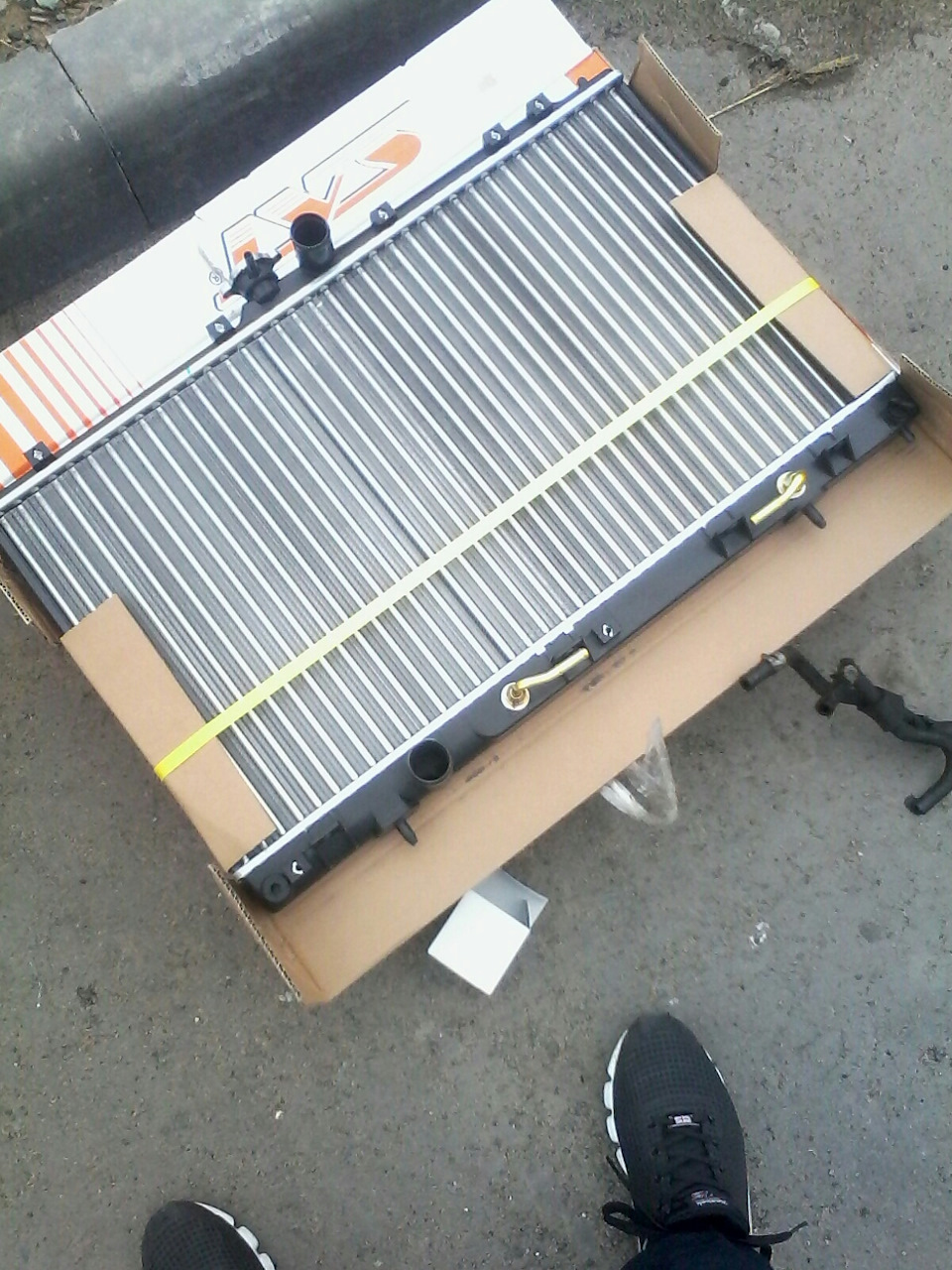

Решил долить из бачка, вдруг хватит, лью, а из под верхней части радиатора все ручьем бежит…
Да ну на… (Маты)… Так сильно расстроился, что аж спать резко захотелось, видимо давление рухнуло…
Некогда спать. Обзвонил несколько разборок — тишина. Обзванивал магазины, есть один японский цена 9 кило. Нет столько в кармане.
И тут всплыл один, Тайвань фирмы SAT. Цена 3,3. + Пробка на 0,9 — 200 рэ. Купил 10 антифриза. Приехал к машине, перекинул радиатор. Час работы, не торопясь с прогревом движка. Вот и время вечер. Еду домой глаза на стрелке температуры, вдыхаю выхлопные ароматы города, эх кондиционерчик…

Если радиатор трубчатый, то под нагрузками будет греться. Сам задумался, о замене на пластиночный
Сильно греется?

у меня супруга в таком же шоке была- радиатор лопнул в пробке, а у нее 2 детей в машине. А я с работы не мог свалить…в итоге радиатор лопнул из-за заклиневшего вентилятора охлаждения двигателя. В пробке закипел и, видимо, пробка не смогла стравить столько и сразу, но на всякий случай новую поставил. А радиатор взял термал- на него продавец гарантию нормальную дал.
