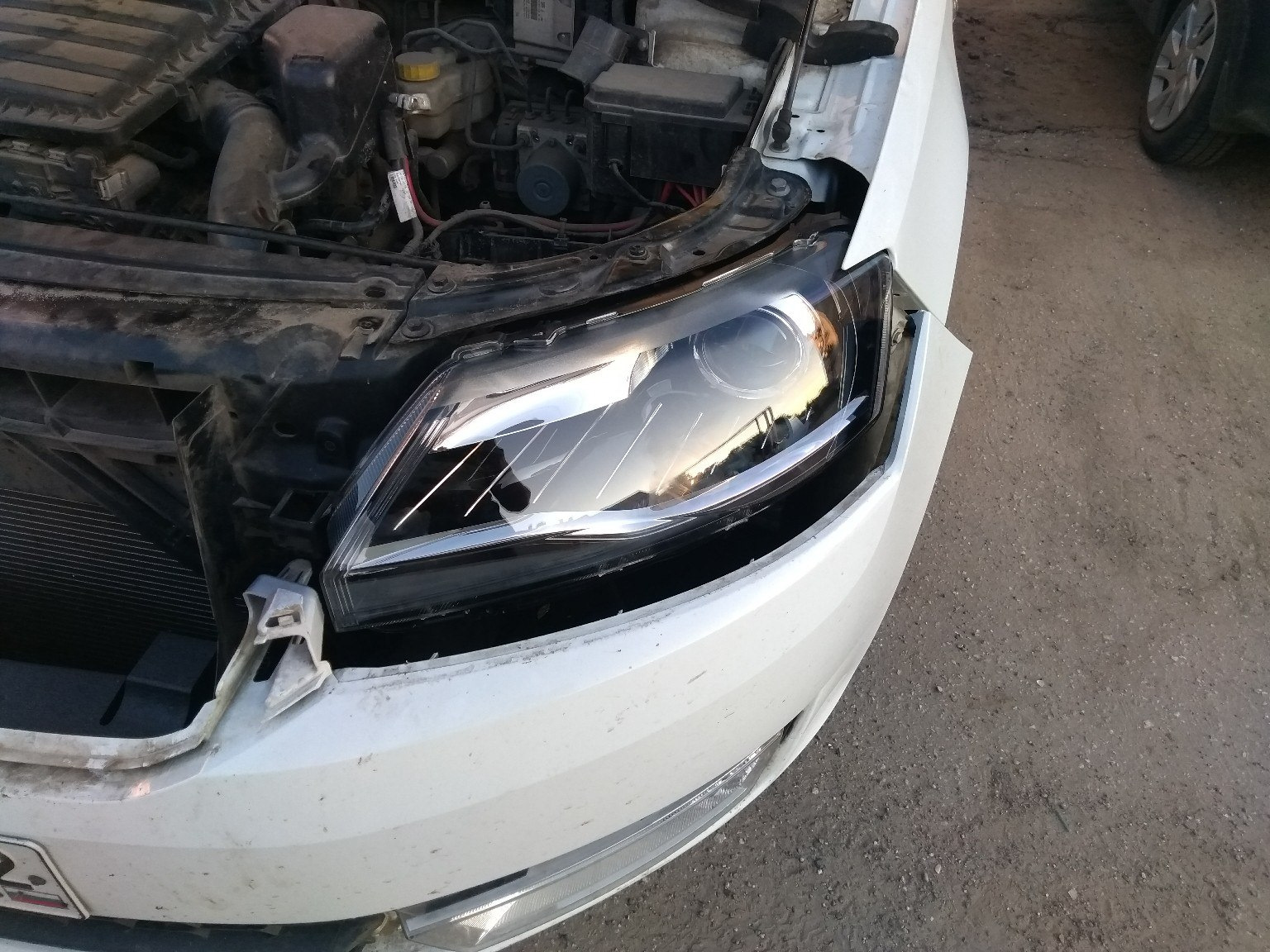

Вот и закончились многочисленные танцы с бубном по имплантации новых биксеноновых фар)
Выражаю благодарность hawk-1 — за в принципе осуществление этой мечты, P4elka48 и косвенно rad83 и Yuriy678 — за инфу по адаптациям, а также lsv4744 — за поддержку и отзывчивость)
Кому интересно, артикулы фар 5JB941015C, 5JB941016C
Ну и теперь по порядку.
УСТАНОВКА.

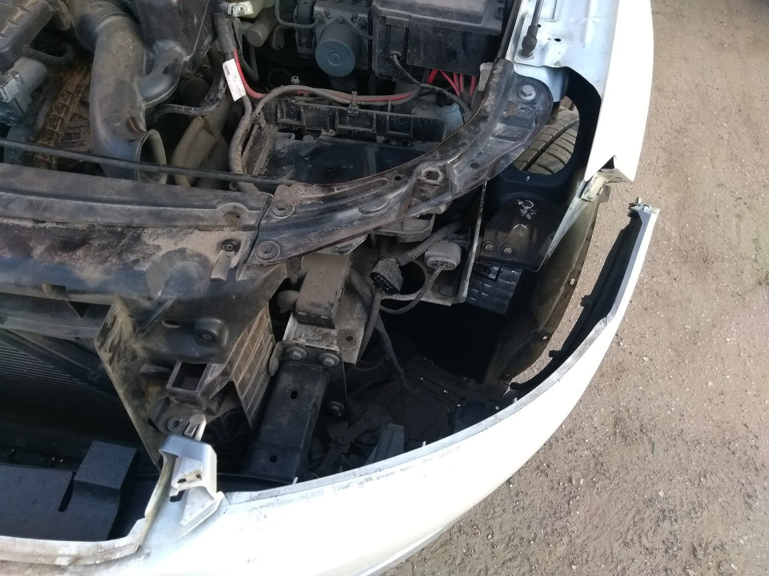

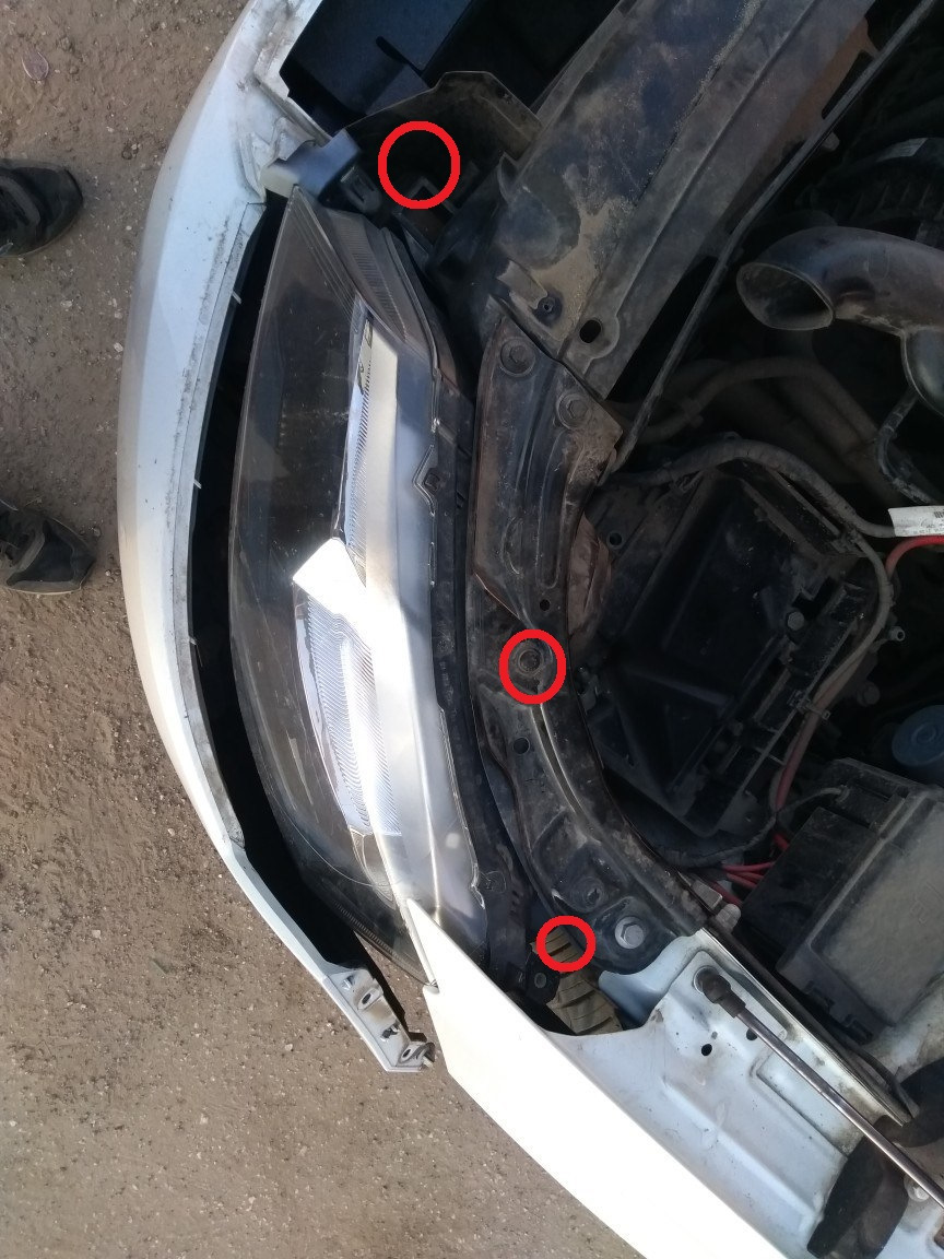

С установкой особых проблем не было(делал сам). Бампер полностью не снимал, ну в принципе подробности ниже) Итак порядок демонтажа\монтажа:
1.Открываем капот, видим 4 винта торкс, крепящие решетку. Откручиваем, решетку в сторону.

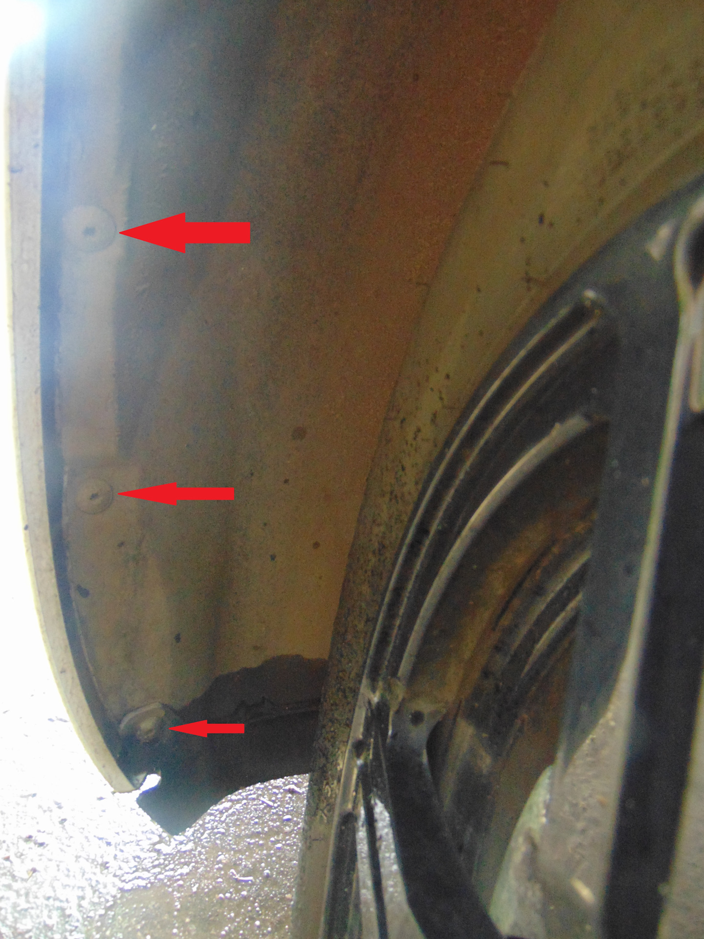

2. Выкручиваем колеса вправо(для правой стороны — влево), откручиваем торксы крепления локера к бамперу(3шт в арке и 2 шт снизу)
3. Снимаем аккумулятор — будет мешаться. Далее для удобства демонтажа(а для обратного монтажа — обязательно, ибо ксеноновая фара массивнее, и рука не пролезает к креплению) поддомкрачиваем передок почти до отрыва колеса, чтобы максимально подвеска провисла. Снимаем заглушку с локера для удобства. Откручиваем два винта крепления бампера к крылу(КТО БЛИН ПРИДУМАЛ ТАМ ВИНТЫ!). Теперь можно отогнуть бампер для съема фары.
4. Снимаем разъем с фары(надо вставить отвертку в паз и отогнуть от себя до щелчка). Откручиваем 3 болта крепления фары и аккуратненько вынимаем.
5. Ставим новую фару, наживляем болты. Выставляя зазор между крылом и фарой, затягиваем.
6. Собираем бампер в обратном порядке, ставим решетку
7. Фары на месте. Еще раз проверяем все зазоры.

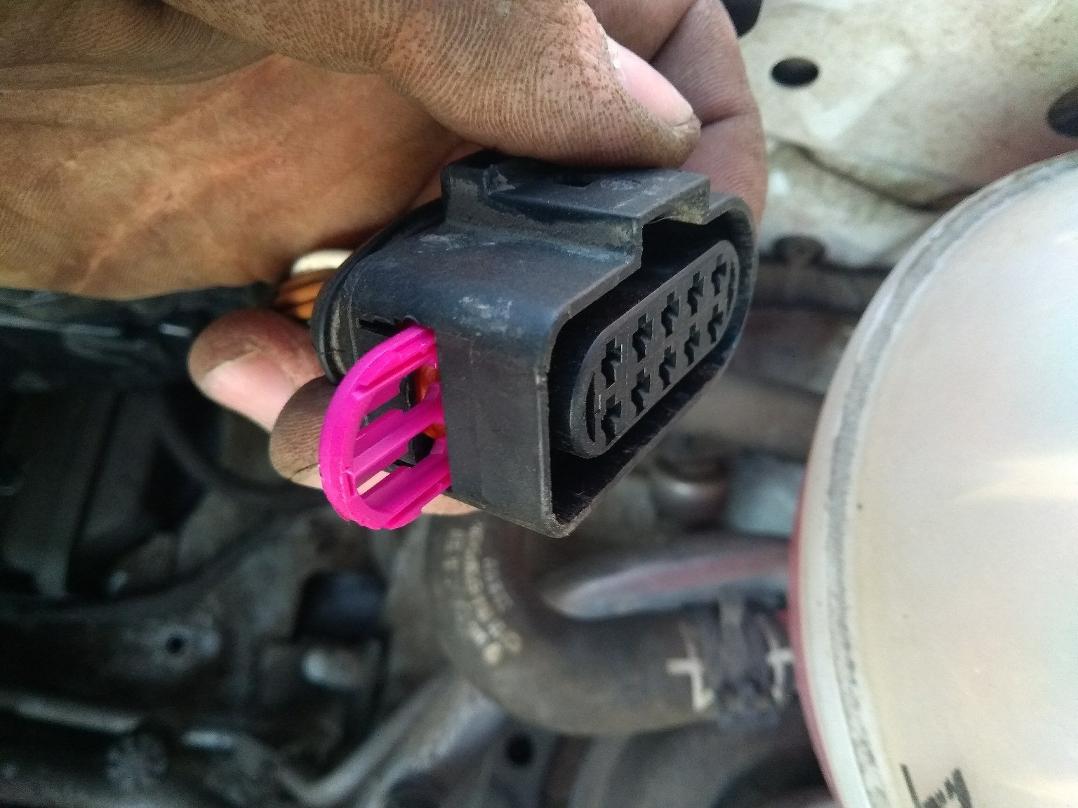

ПРОВОДКА

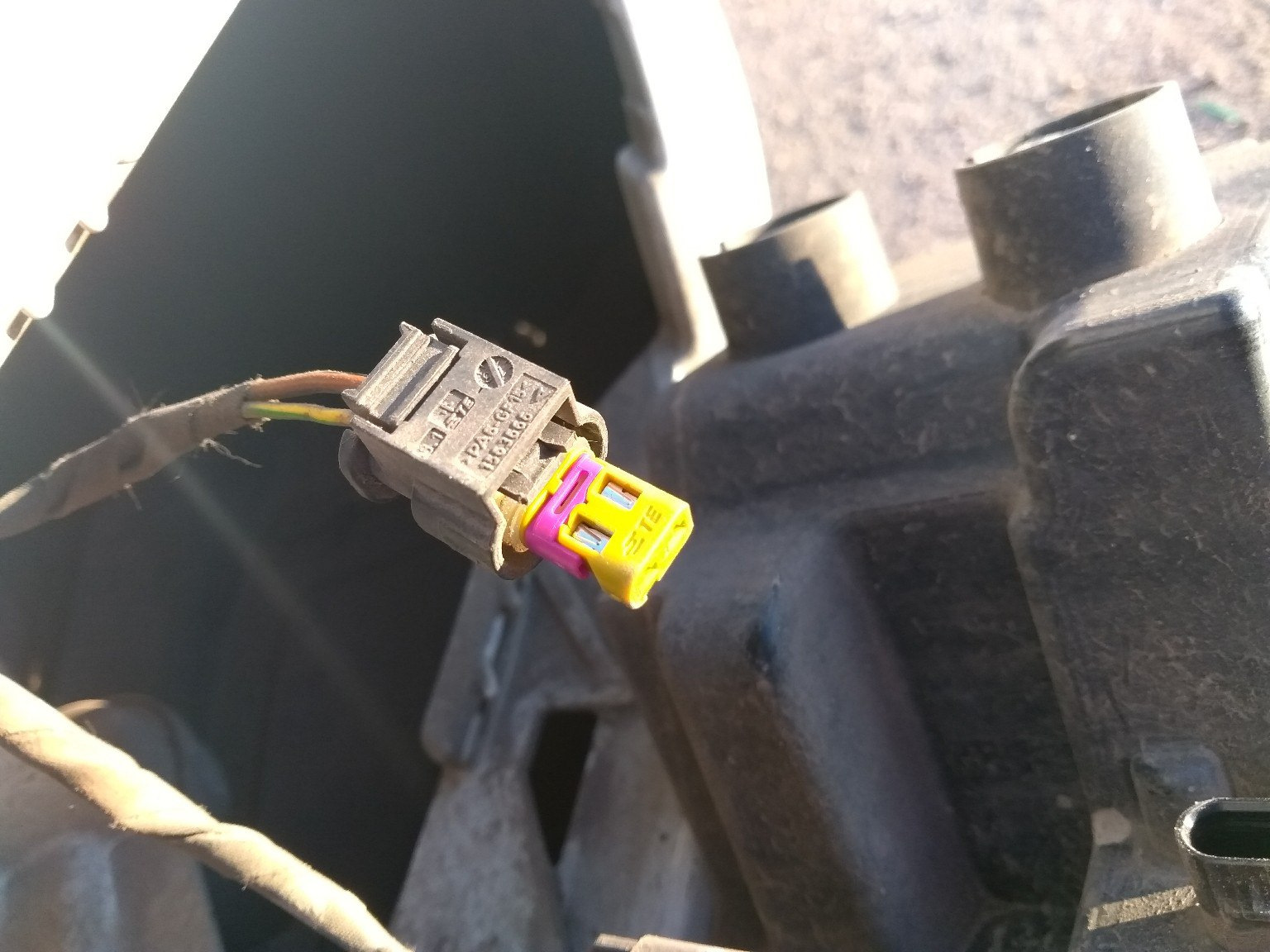

У меня комплектация с дхо в противотуманках, поэтому придется немного доработать проводку, а именно отключить желтый провод от разъема дхо в птф. Для этого снимаем туманку(держится на двух торксах и защелке), снимаем разъем. Дальше я наживил провод (0.5мм2) на желтый провод, обматал хб изолентой и пустил в моторный отсек.
Дальше надо кинуть его на 4 клемму в разъеме фары. (Понадобится клемма лира N90684405).
Прежде чем вставлять клемму, надо достать фиолетовый фиксатор.
Подключаем все на своим места. Теперь самое интересное)

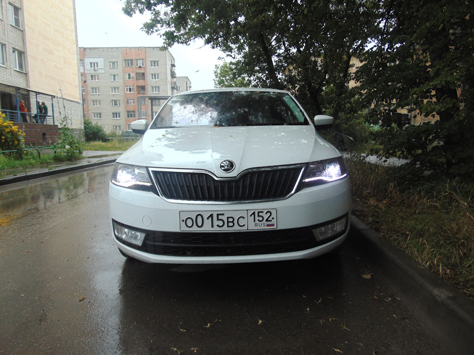

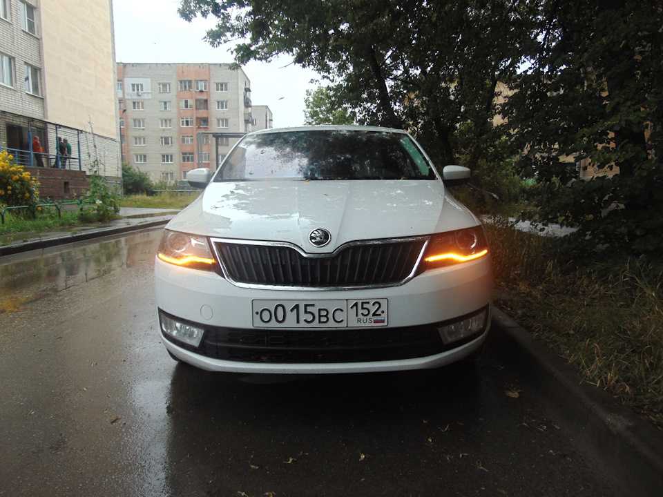

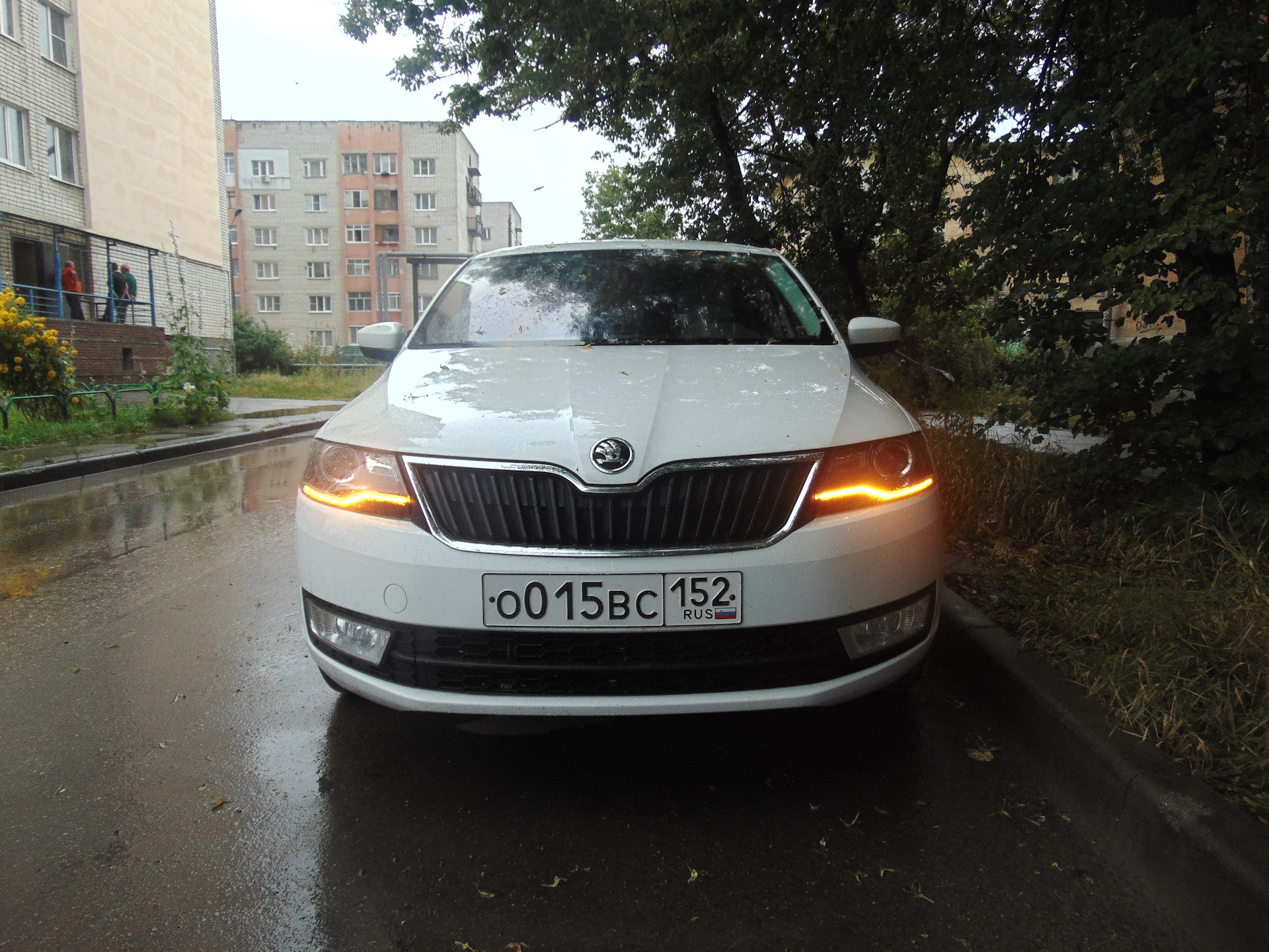

Дальше начинается самое веселое) Адаптирую под ксенон, а габариты и поворотники под диоды, и все… ХА! Не тут то было. Как и предвещал Юрий, не все так просто. Ближний и дальний заработали, даже поворотник, но вот габарит и дхо — ни в какую. Много чего я испробовал, даже подключал на 4 клемму + от габаритов(При этом габариты работали, но дхо — естественно нет). Это меня не устраивало — должно быть все штатно.
Я уже был близок к разгадке: заработали и дхо, и габарит, но немного не в штатном алгоритме(о нем будет сказано ниже). Но вдруг написал P4elka48 и сказал что есть решение, и что у него все заработало как с завода(там тоже было много плясок я так понял). Прописав по его логфайлу, О чудо! Все заработало как должно.
Теперь едем на регулировку, и вот и все)

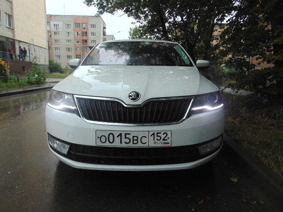

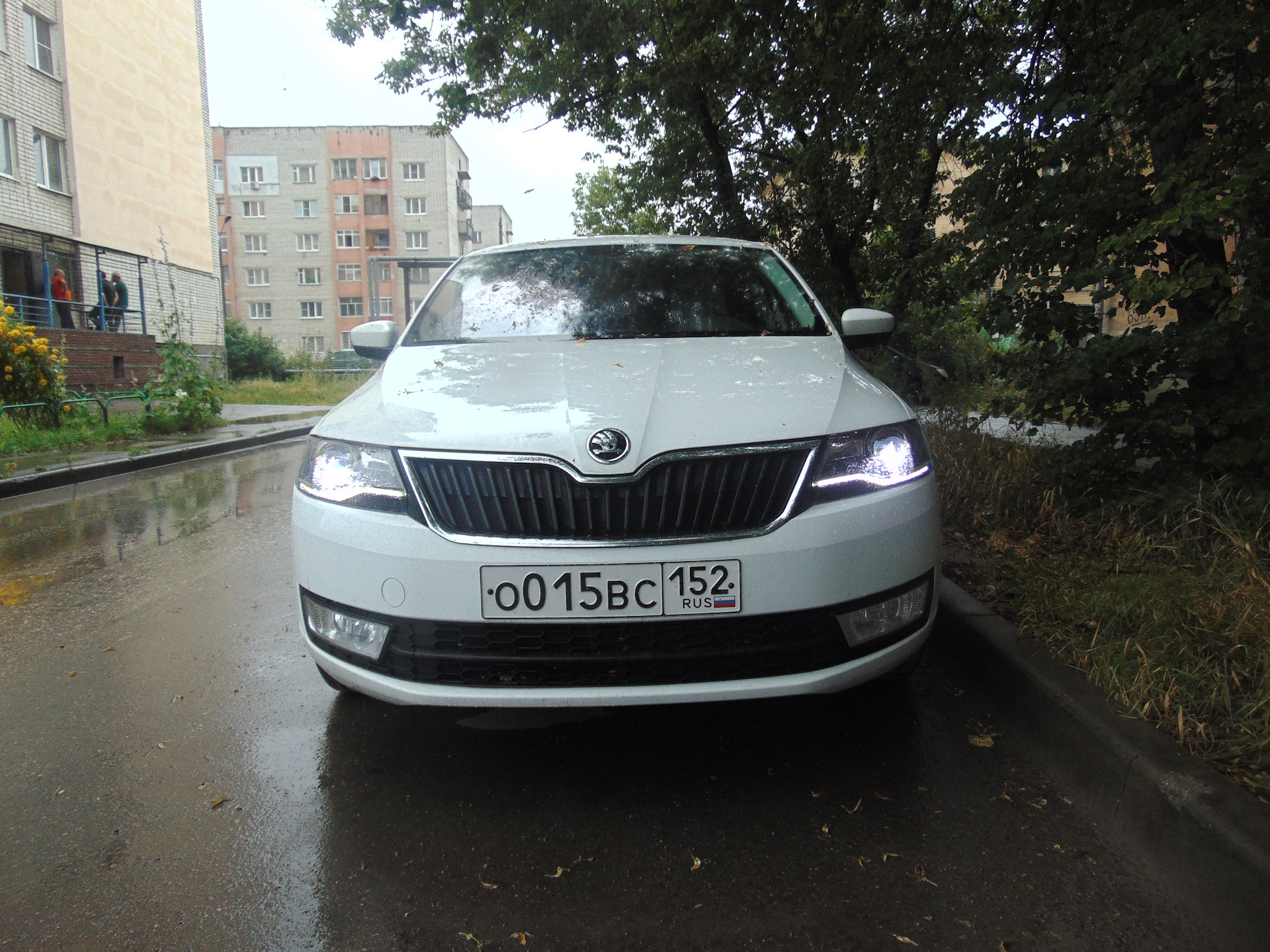

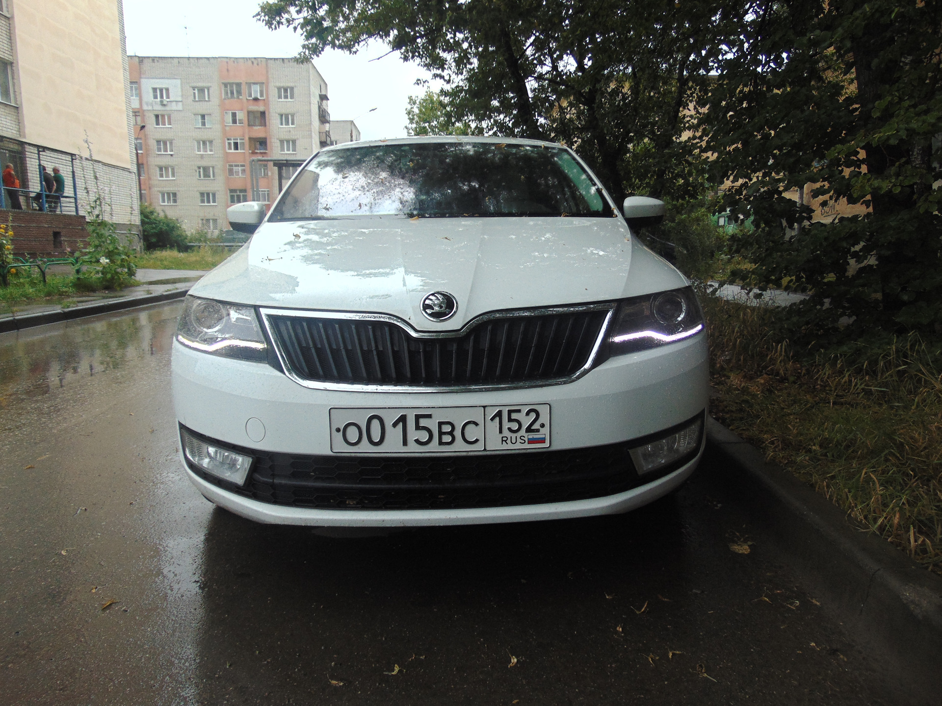

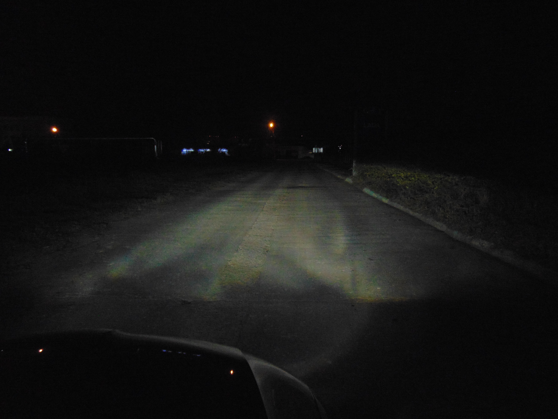

В итоге эффект порадовал. Ближний засвечивает больше обочины(как бы раньше включил птф), дальний тоже огонь. Полоска смотрится стильно модно молодежно, в общем я доволен. И самое главное — свет не слепит встречку.
Снял видосик. Алгоритм таков. ДХО->Габарит(притухает)->Аварийка(в фазе потухания поворотника горит притухающий габарит)->Ближний
И для тех, у кого проблемы с видосами — фото))

Подскажите пожалуйста, 4 клемма в разъёме фары не подключена и в неё необходимо провести жёлтый провод от птф, верно?
Именно так
Спасибо большое!

фары огонь!)
Этот ксенон не адаптивный?
нет конечно. это ж ксенон на бюджетной тачке) тут максимум омыватели можно поставить)
Ясно понятно.
Супер
Вот это класс!
Тоже хочу!
красиво то как!..
Спасибо)
Класс брат
Хочу также!
Шикарно выглядит! Мои поздравления!

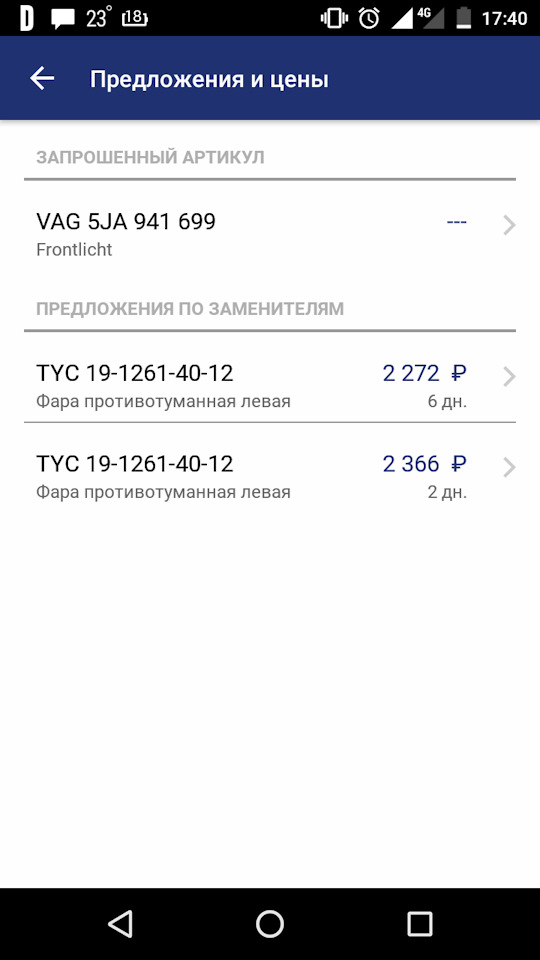

По поводу чёрных туманок…и чтобы ничего не колхозить-красить…Можно рассмотреть покупку ПТФ от Монте-карло дорестайла и без светодиодных ДХО в них. По цене должно быть достаточно гуманно, особенно если свои ПТФ с ДХО ещё продать. Желающие наверняка найдутся. Поинтересуйся ценой чёрных МК без ДХО. Например у того же hawk-1
Да думал уже об этом…говорят не достать( поэтому и мысли такие
В смысле, не достать дорестайлинговые черные противотуманки? Я брал в isnext за 3 т.р.
5ja941699c/700c? Да в иснексте нашёл но не оригинал. Хоук сказал посмотрит)
Хм… А как Вы определили что неоригинал? Держал в руках белую, что стояла с завода и черную. Вообще никаких отличий. Даже наклейки абсолютно одинаковые.
Только у меня номера другие 5JA941701A и 5JA941702A
Хм…Ну фирма там какая то…мб это и есть оригинал конечно
Какая фирма написана? Valeo? Так, например, для головных фар это и есть оригинальный производитель для VAG
Valeo поставляет головные фары. Противотуманки от ZKW, это официальный поставщик на завод. Поэтому на оригинальных противотуманках будет логотип шкоды и ZKW.
serstom
Если бы валео, я б и не думал, а тут тик какой то
Мы вроде черные ПТФ без ДХО ищем? А у них коды как я написал выше и в наличии оригиналы есть.

Блин галоген светит лучше ксенона, только желтоватый. За что такие деньги вы пуляете. За дизайн!))) Оно того не стоит таких денег. Бериги их они теперь золотые. И бойся переднего дтп, ремонт вырос в цене!
фото не передает. смотри обочина как засвечена. в сырую погоду ночью все видно, тогда как на галогене вслепую едешь
Обочину очень хорошо освещают туманки. Я их поднял на максимум вверх и обочина прекрасно освещается)) Фото как раз все передает как есть! Галоген вслепую только когда грязь или слякоть. Там все едины в такую погоду что галоген что ксенон что би ксенон! И со мной многие с этим согласятся!
А то что ты ослепишь кого нить ты не думал? ахах все Крч каждый ясен равно останется при своем мнении)
Я за разумный подход расхода денег! Про ослепение не думал! Как говорится мне хорошо да и ладно. Основные фары нормаль. Короче я сказал что думал по этому поводу.
А я за разумный свет. И если я кого то слеплю это не есть хорошо, и думаю о других а не только о себе) Крч все ясно с вами)
Молодец! По больше бы таких как ты которые заботяться об других участников движения)) А что как я таких блин прут пруди!:(Что не есть хорошо. А я за разумную машину а не за свет. Жду выхода Карока все средства короче туда. Вот это будет зверь а не тошто наши бюджетники рапидики!
Вот с чем согласен с тем согласен) карок огонь
Вот так каждый и ездит с китайский ксеноном и синими фарами- ему хорошо и ладно! А то, что безопасность страдает не только окружающих, а еще и самого любимого, думаем про это только когда, что то происходит (не дай бог конечно)
Я лично противник не родного и китайского ксенона. Но за родной платить такие деньги совсем жалко. Вот и ездим на простом галогене. А так ты всю правду написал👍👍
Разница есть, просто нужен хороший фотоаппарат))
Точнее надо уметь снимать на хороший фотоаппарат) снимал на зеркалку, но что то пошло не так)
