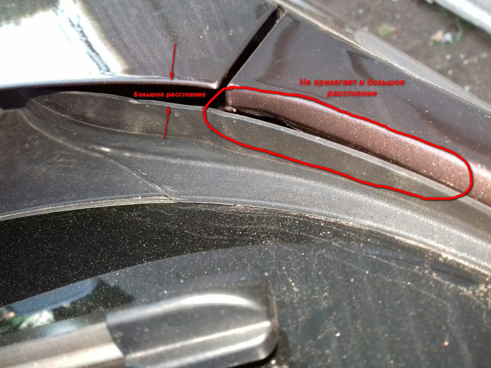

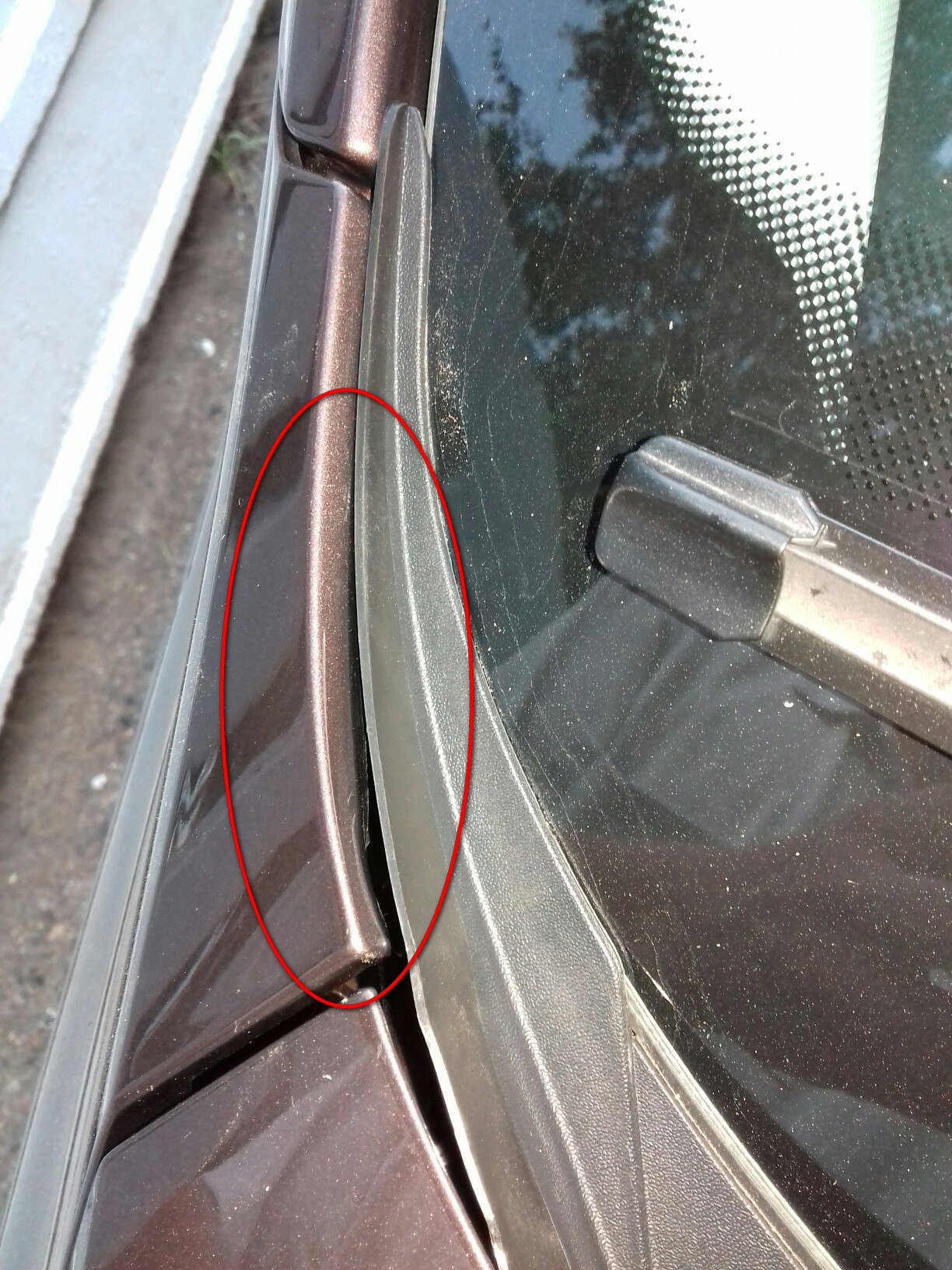

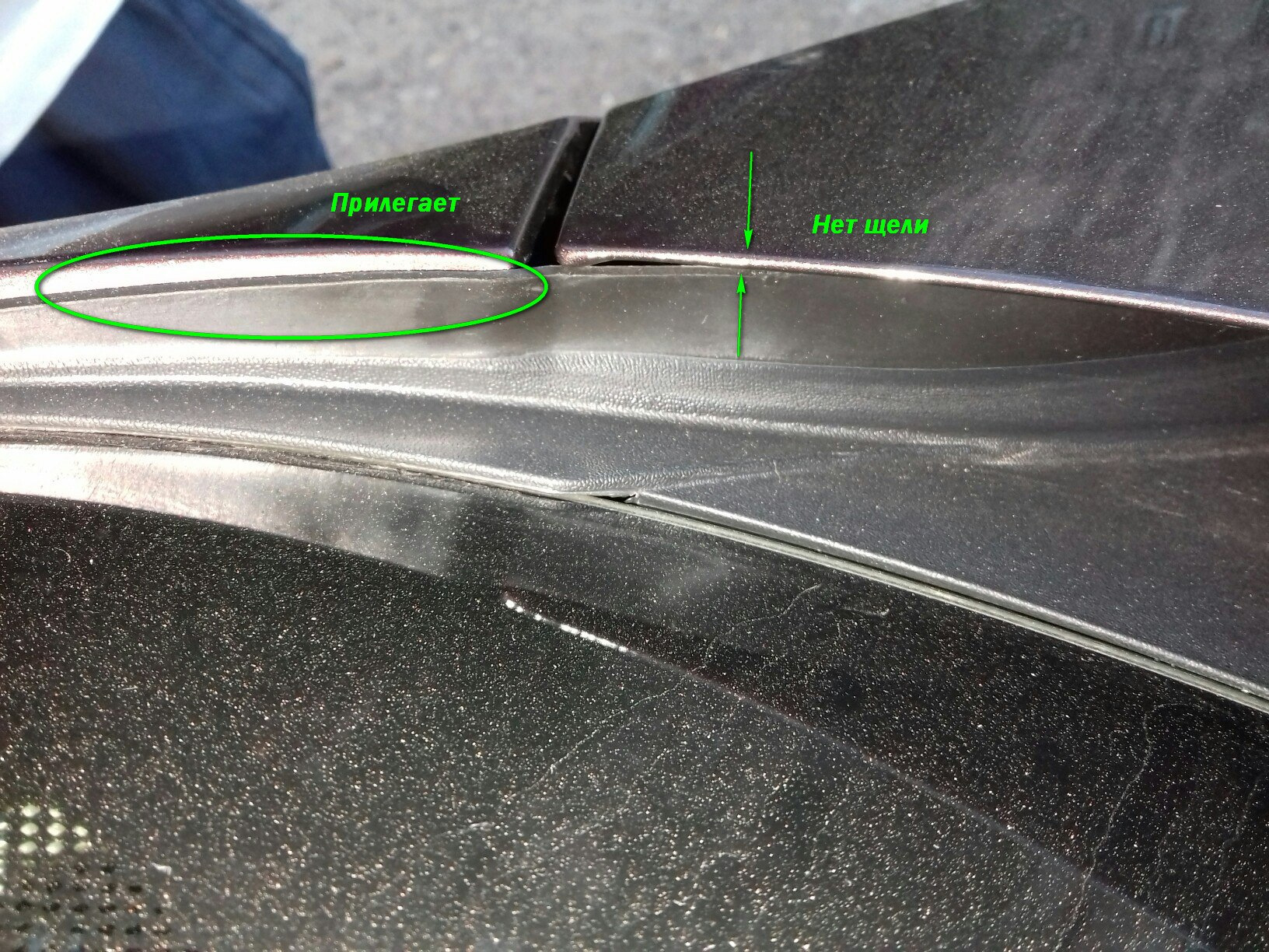

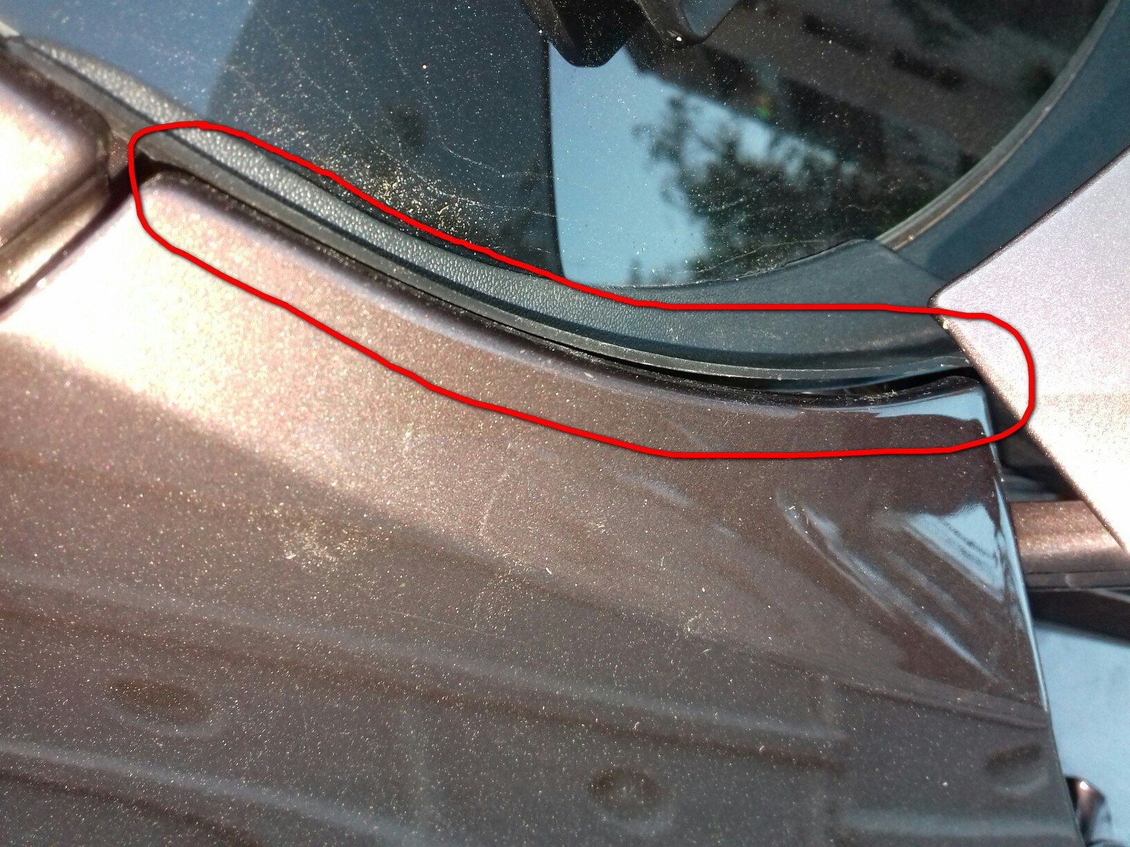

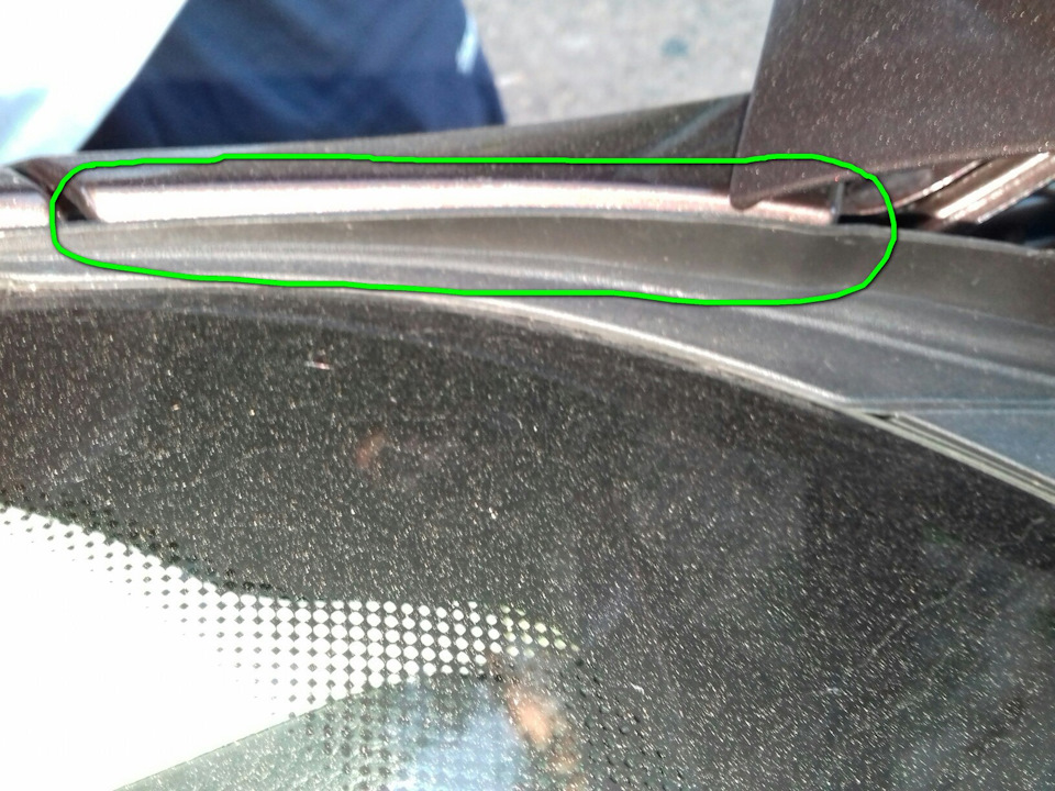

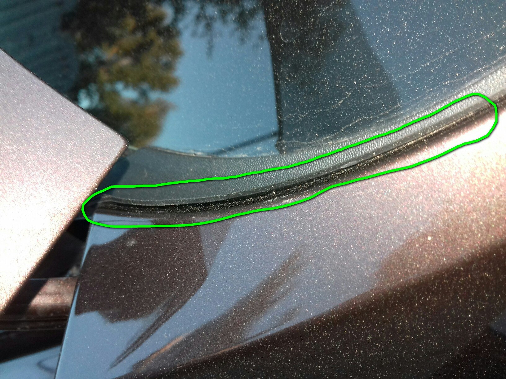

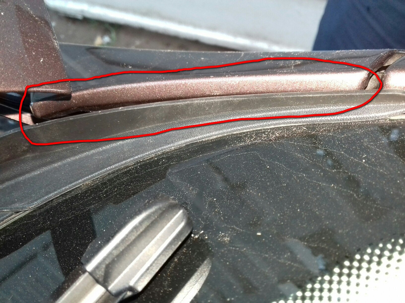

Добрый день друзья! Второй заводской "косяк".:-( При открывании капота заметил (стоя в центре), что жабо под лобовым стеклом между крылом кузова расположен не равномерно по бокам. Левая сторона жабо полностью закрывает щель соприкасаясь (прилегает) с крылом кузова, а вот правая сторона жабо опущена ниже крыла, что образуется щель. Так же жабо не прилегает к правому крылу. Но если присмотреться к жабо близко можно увидеть форму изгиба от прилегания крыла, т.е. видимо изначально жабо прилегал к крылу, но со временем в какое-то время отошло или же с завода так ушла. Вроде как-то не критично (не бросается) на это, но "блин" напрягает эта щель взглядом, такое ощущение, что в следствии этого что-то может повлиять. Так же щель видна между капотом и жабой при закрытом состоянии, с правой стороны. Кто нибудь сталкивался с этим и что делали? К дилеру я пока не обращался.

Сними резинку с жабо, и отодвинь ту сторону которая тебе мешает жить

Сдвинь жабо в ту сторону, где щель, оно двигается. У меня также было, выровнял
Если сдвину в правую сторону, то левая сторона щель будет. Дело в том, что с двух сторон не только расстояние большое, но и высота. На правой больше высота. Жабо вроде установлен корректно. Думаю дело явно в кузове. Ну жабо возможно тоже кривой от поставщика, пока не вижу этого.
Жабо состоит из двух частей. Все двигается "на ура"! Мне когда меняли лобовое такие же щели на оставляли. Резинку под капотом снимаешь, раздвигаешь его практически без усилий и ставишь резинку обратно — 5 минут с протиркой резинки от грязи… :-)
Попробуем, когда руки дойдут. :-) Ну думаю эффект будет щель с двух сторон))…не дай бог))) Спасибо за совет.

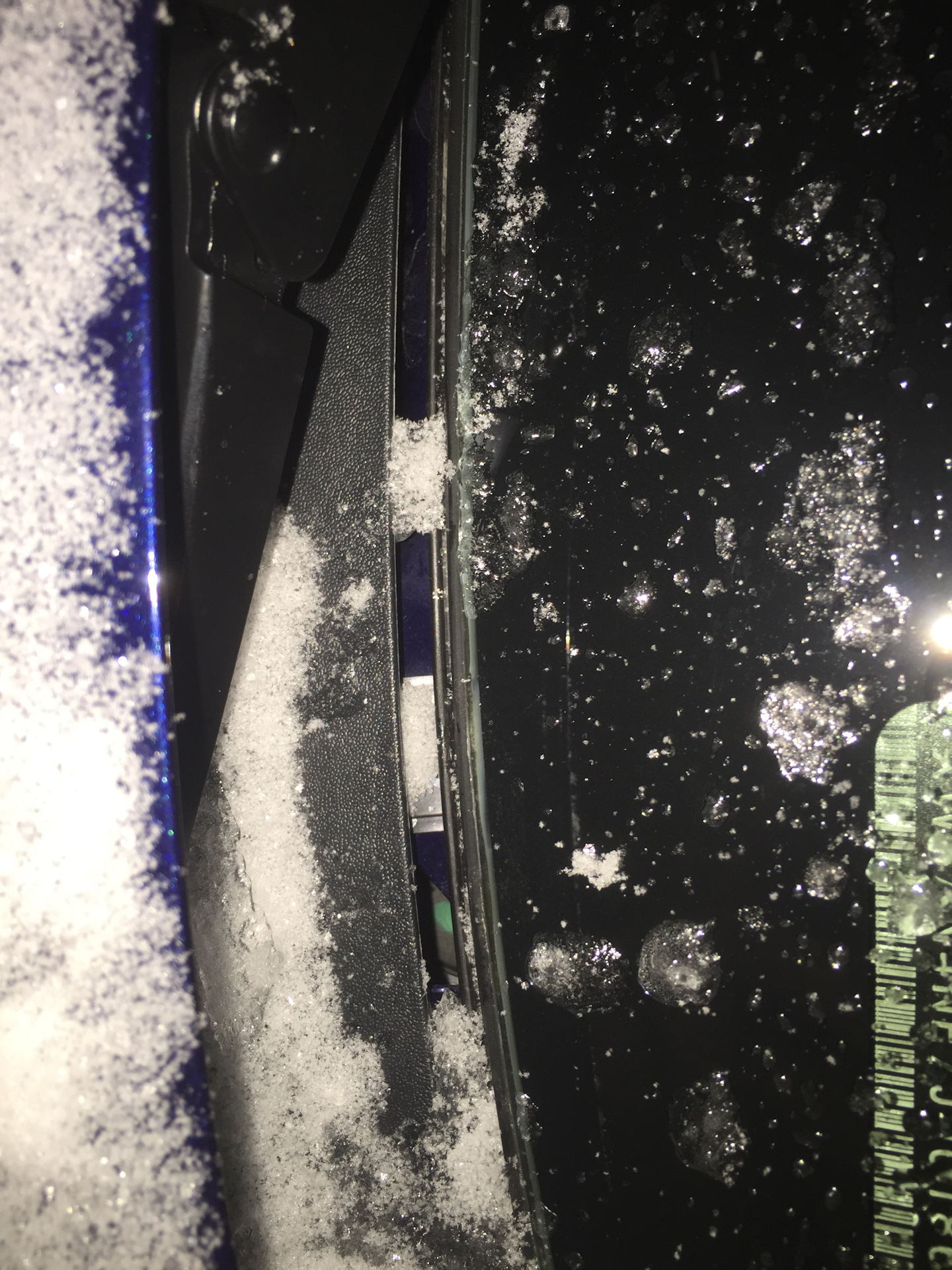

у меня конкретно от лобового стекла с левой стороны дырища до середины стекла между жабо и стеклом, а с правой все закрыто
Скинь фото, если есть?Интересно все же)
Я починил снял резинку и обратно защелкнул, вода замёрзла походу и расперло так что она отстегнулась
Больше не повторялось?
