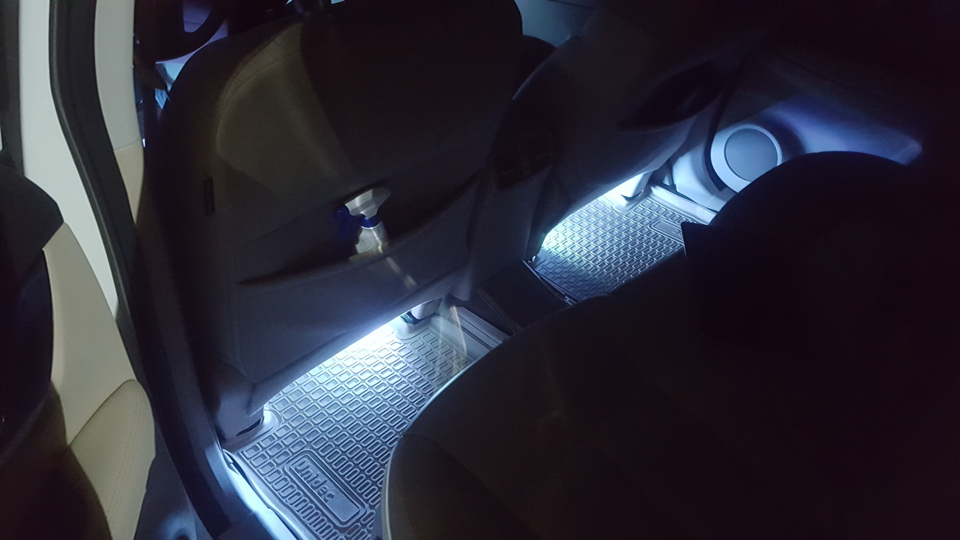

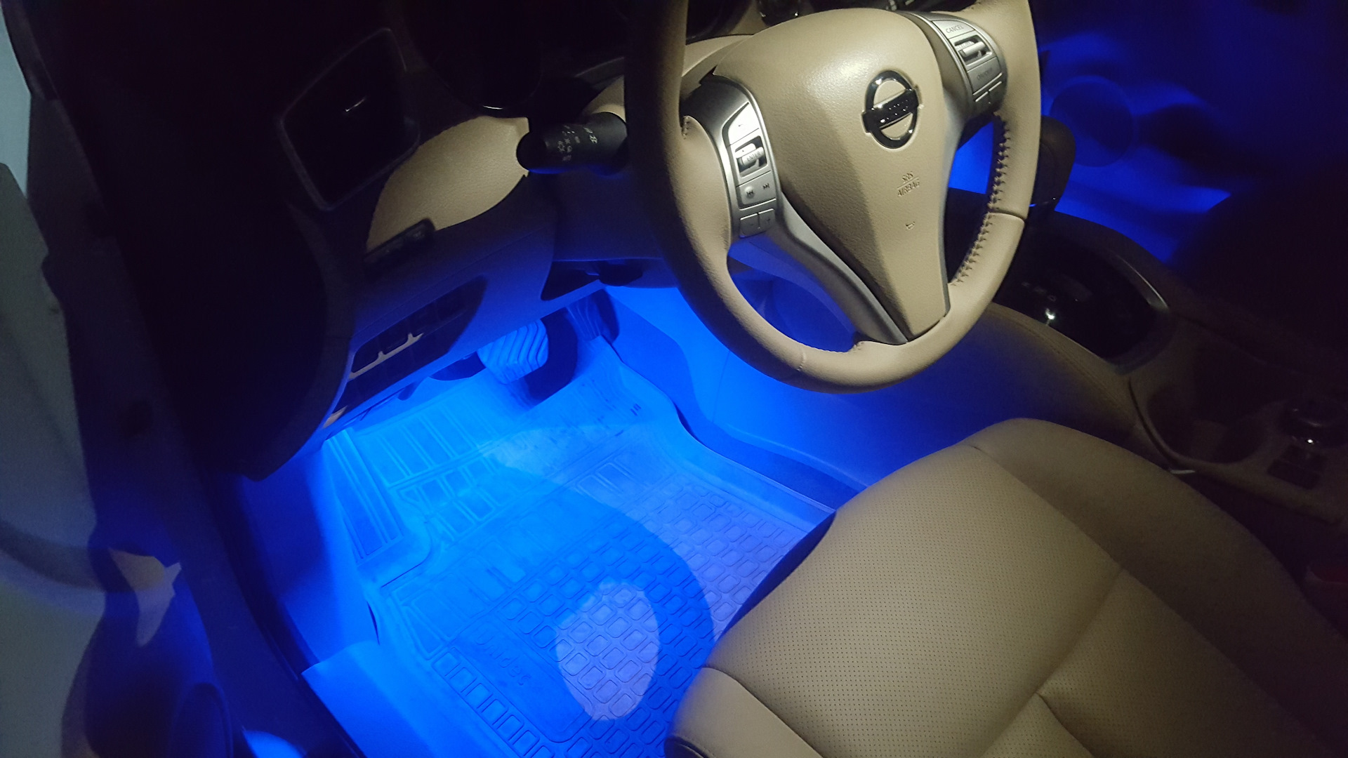

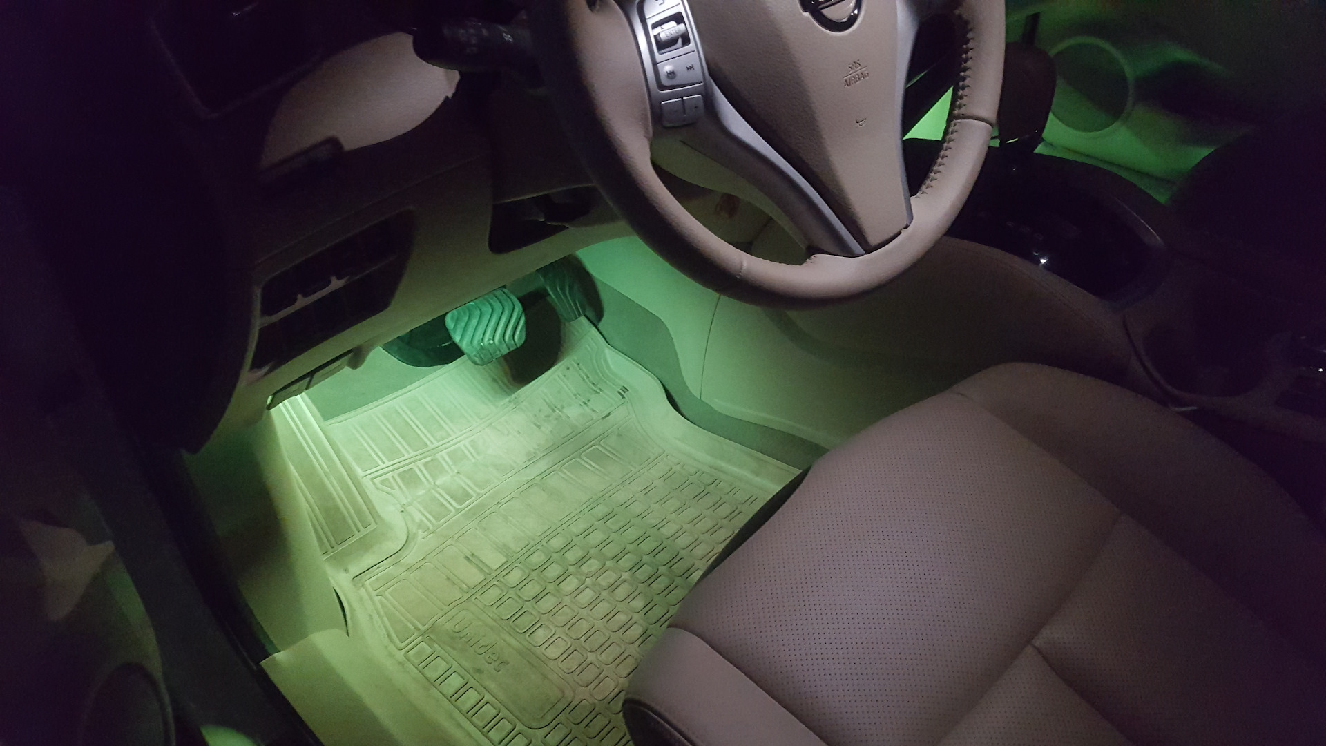

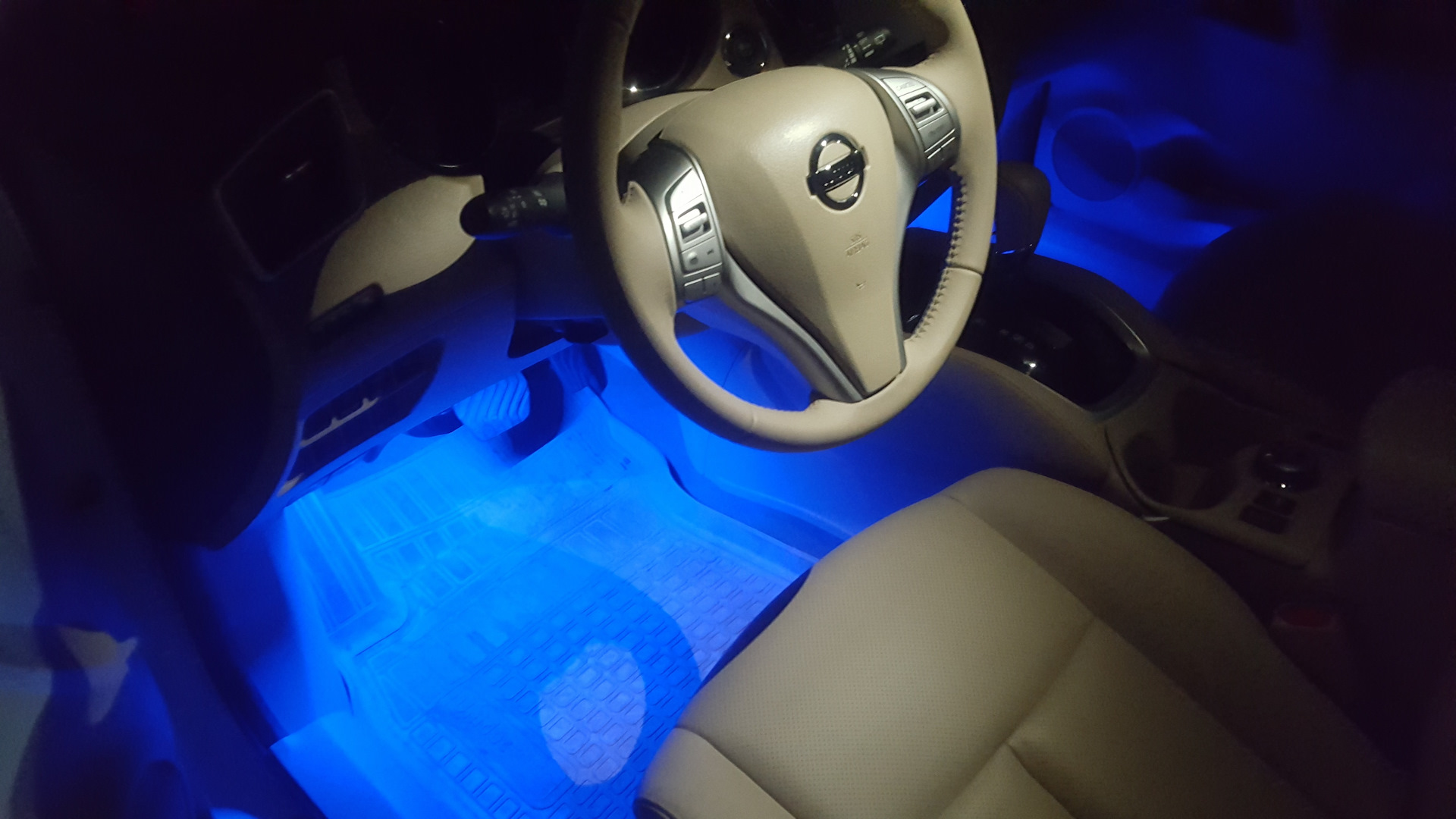

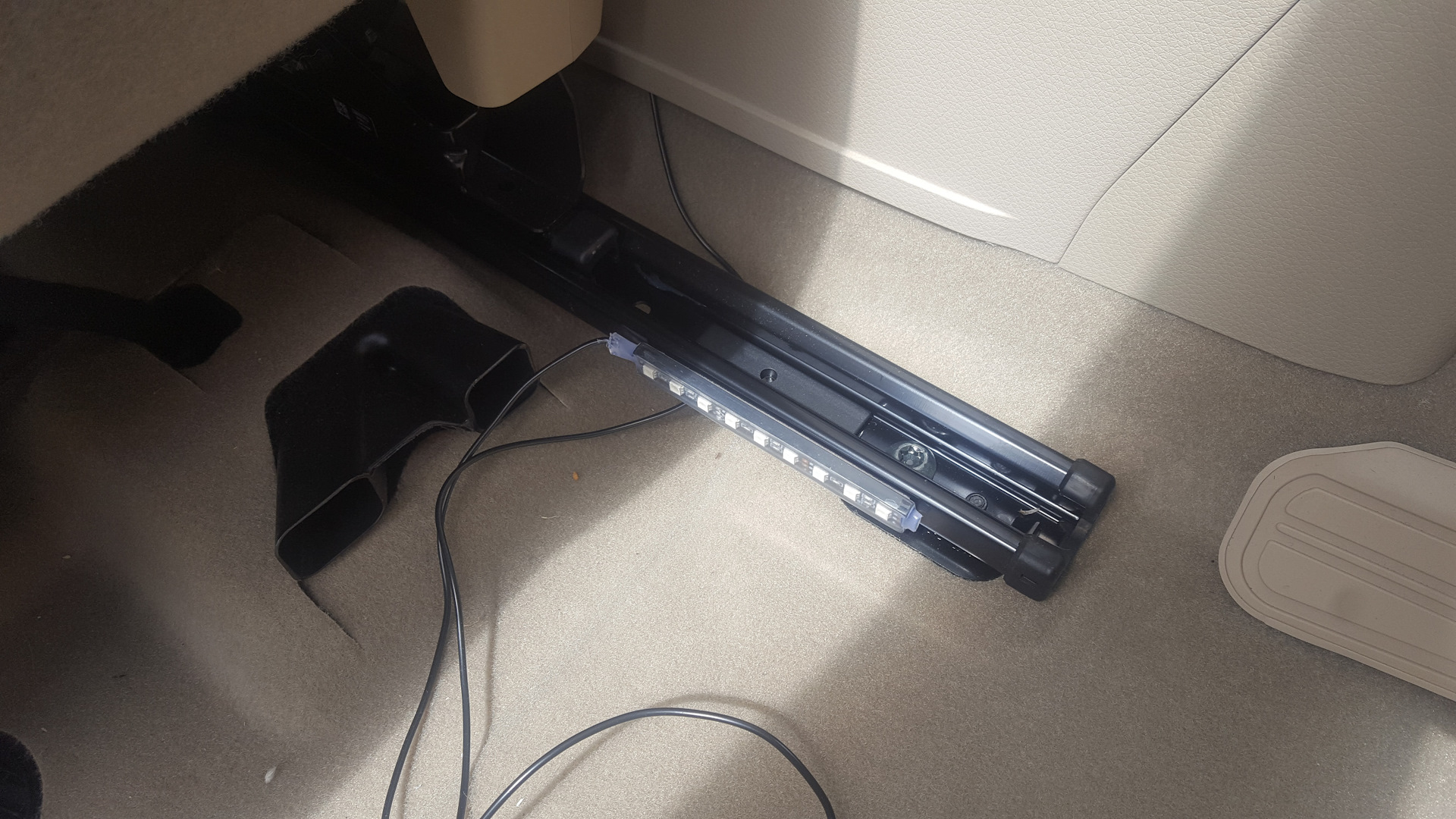

Хочу поделиться с вами подсветкой в ногах.
Ноги :) На али купил комплект подсветки за 540 рублей

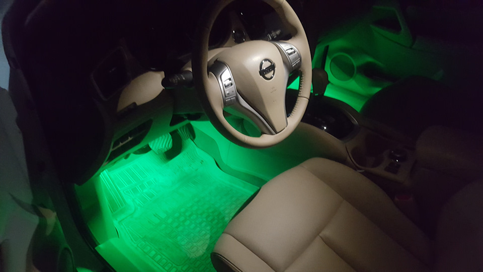

Сделано качественно, много цветов, регулируется уровень яркости. Но, я устал искать внизу с обеих сторон фишку для подключения аксессуаров, но так и не нашел. Нашел информацию по подключению подсветки салона и там узнал про фишку в левой стойке лобового стекла.

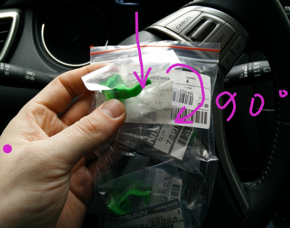

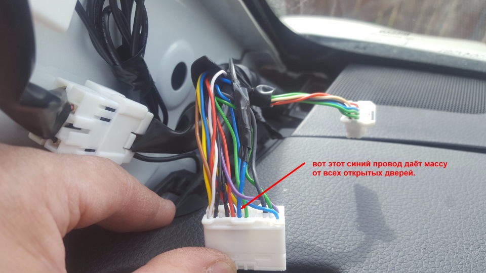

Ставится не очень легко :) А именно, есть один момент, снятие накладки с передней стойки, под которой прячется фишка для подключения к освещению от всех дверей . Нюанс в том, что там использованы клипсы, которые в "случае не дай Бог", пропускают шторку безопасности, но не дают пластмассовой накладке отлететь в голову и она остается висеть на "хвостиках" этих клипс № 76988-3DN0A
Как позже узнал, их можно снять не повредив, использовав "длинногубцы" . Нужно просунув их, ухватиться за клипсу и повернуть её на 45 градусов.

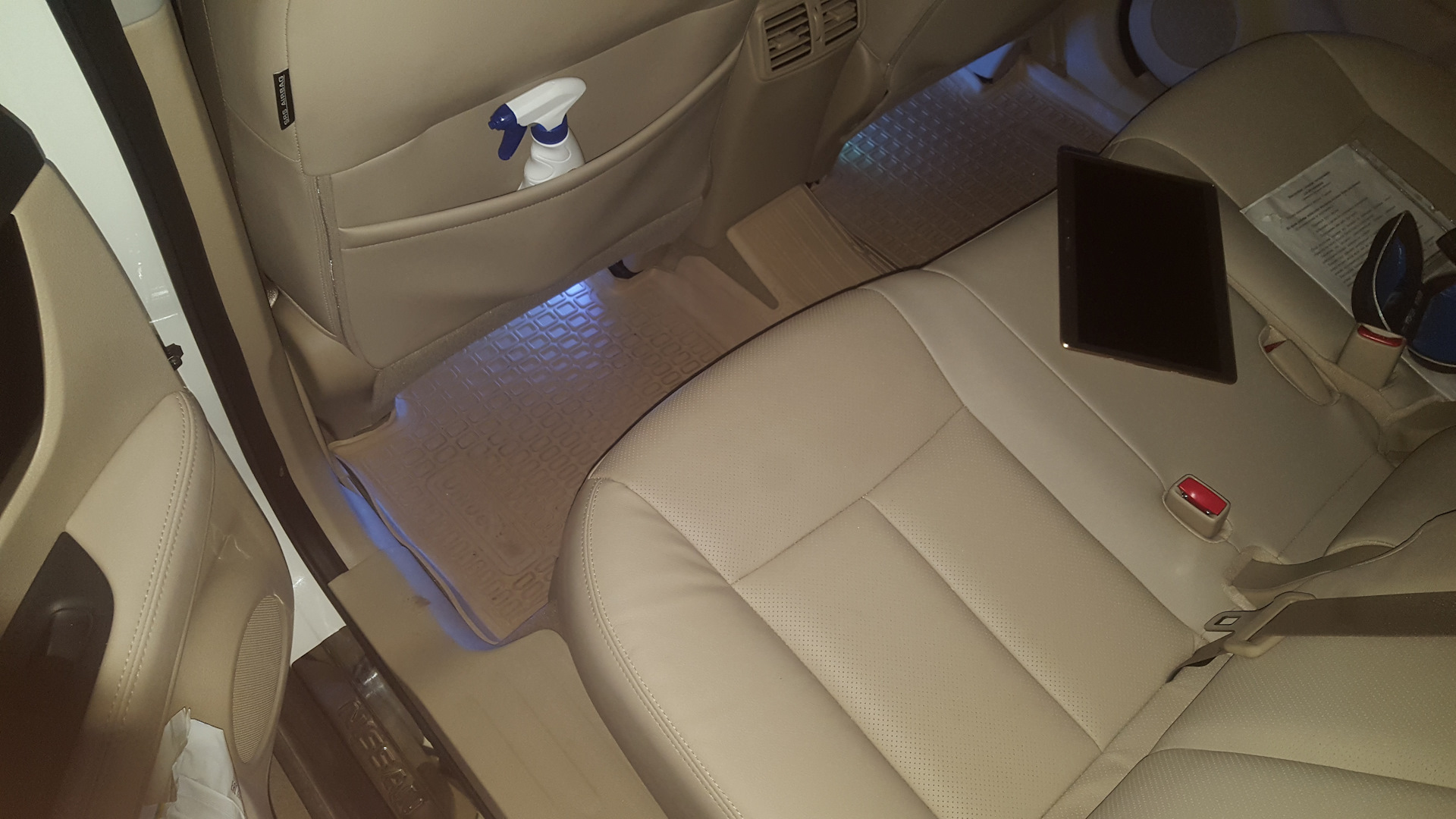

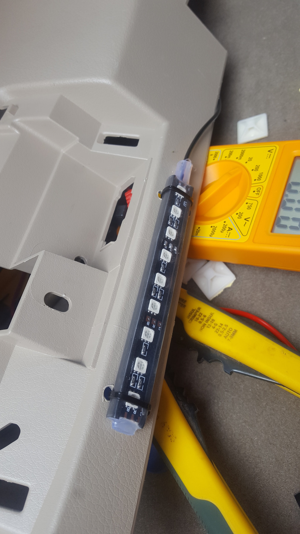

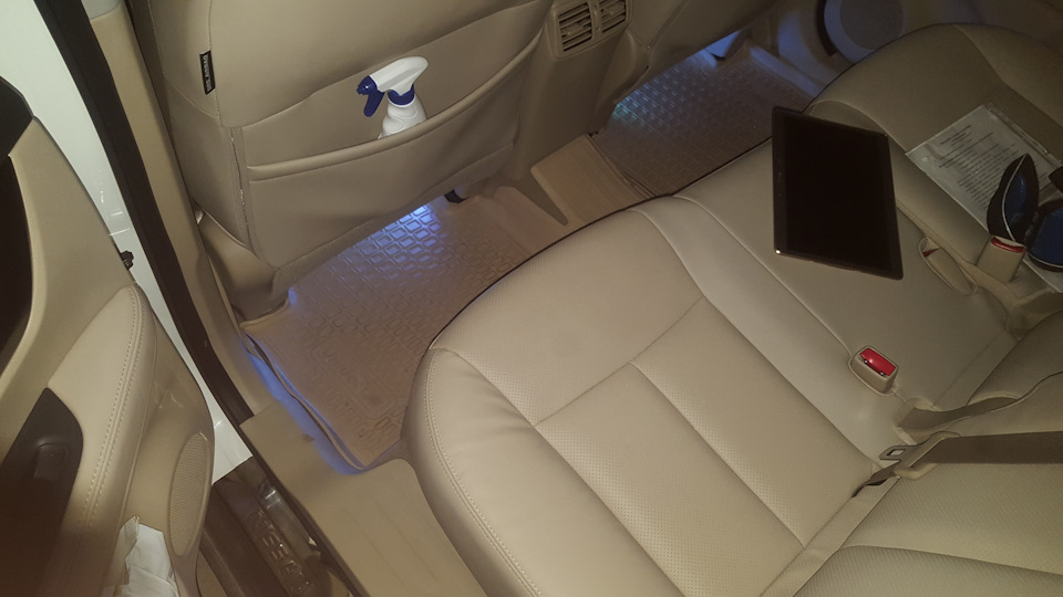

Далее, сняв накладку, подключаемся к синему проводу, идущему уже после бодика на освещение. Ну а дальше дело техники. Сзади приклеил к салазкам, спереди как и положено, под бардачок и слева за крышкой обд разъема. Все свел к подлокотнику и под подстаканниками положил, подключив питание снизу к проводу прикуривателя. Вариантов цветов много, управляется пультом.

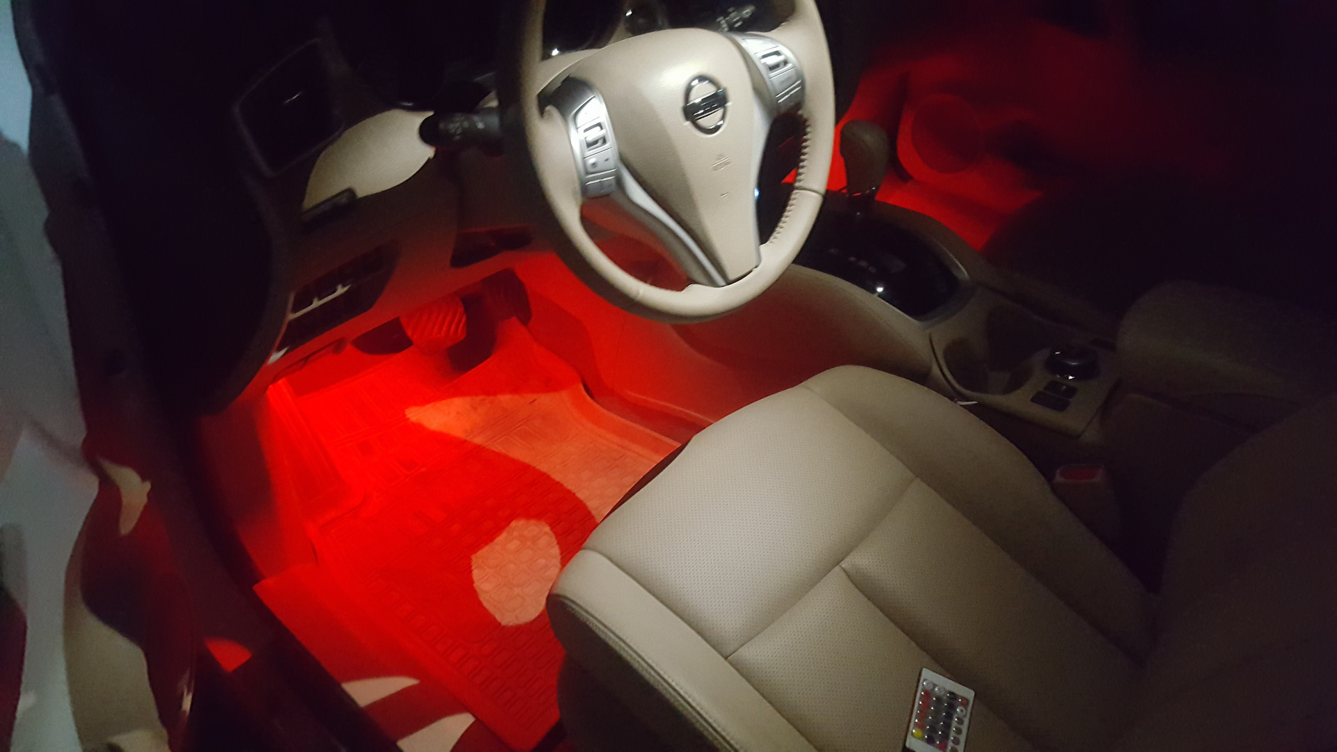

Позже я сделал еще подсветку в ногах при включении габаритов. Цвет красный. Купил 1 метр диодной ленты в леруа мерлен и … Снял видео, так как фото не передаст. За месяц езды не почувствовал дискомфорта в ночное время, даже на темной лесной трассе. В глаза свет вообще не попадает. Но придает приятную ауру внутри. БОльше ничего подсвечивать не буду, обещаю :)

Здравствуйте, не подскажите за что отвечает белый маленький разьем на первом фото?
Простите, уже нет под рукой информации по электрике.
Яркость света меняется? Один раз свет настроил и он сам уже не сменится? Можно с пульта отключить навсегда?
Хочешь меняешь, а так, как настроил, так и будет. Можно и полностью отключить.
Подскажите от куда брали плюс ?
Вся конструкция валяется под центральными подстаканниками, там же идет провод на прикуриватель.Он имеет 12 вольт, сразу после открывания машины ключом, и пропадает после постановки машины на охрану.
Плюс от прикуривателя а массу на синий провод что на фото у стойки, я правильно вас понял ?
Просто я хочу по вашему методу запитать подсветку порогов . Чтобы они загорались только при открытых дверях .
Да, всё правильно
Спасибо !

Синий масса / плюс с прикуривателя? Правильно понял ?
Всё верно. Не забудьте поставить на плюс слабенький предохранитель 5А вполне хватит

Для тех кто еще не отрезал клипсы, есть информация отсюда :
x-trail-club.ru/forums/to…indComment&comment=660689
769883DN0A это номер клипсы для тех, кто её перепилил или перекусил.Всего нужно 4 штуки. Процедура снятия накладки такова — снимаете резиновый уплотнитель, рукой сверху отщелкиваете накладку, она на двух клипсах. В появившийся зазор заводите длинногубцы, беретесь за ножку клипсы и разворачиваете её на угол 90.градусов, тем самым воводя из зацепления сначало один, потом второй фиксатор. Все — накладка у вас в руках.
