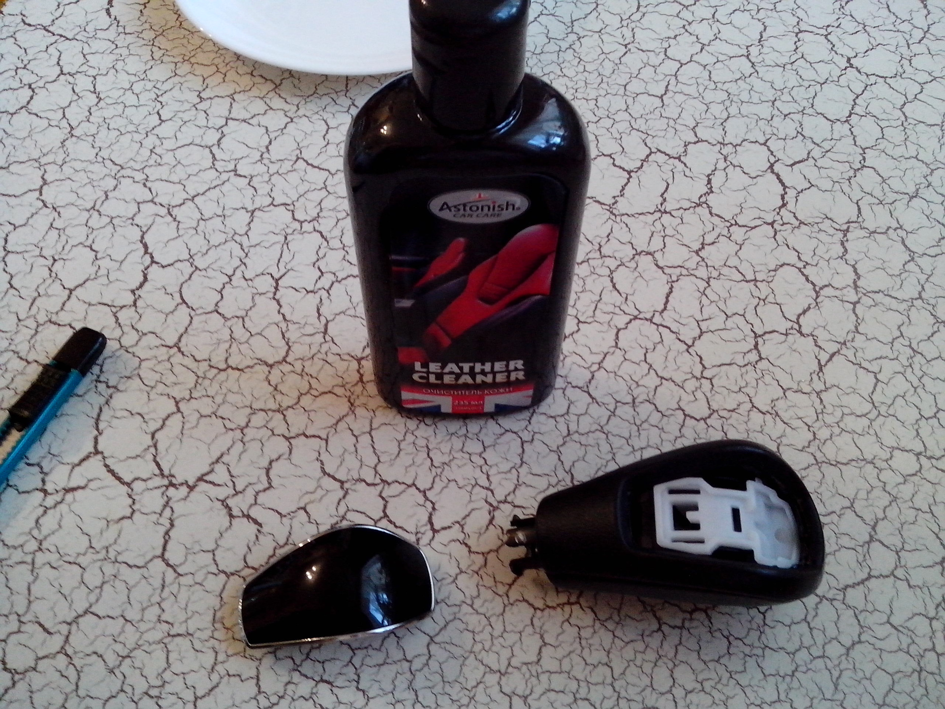

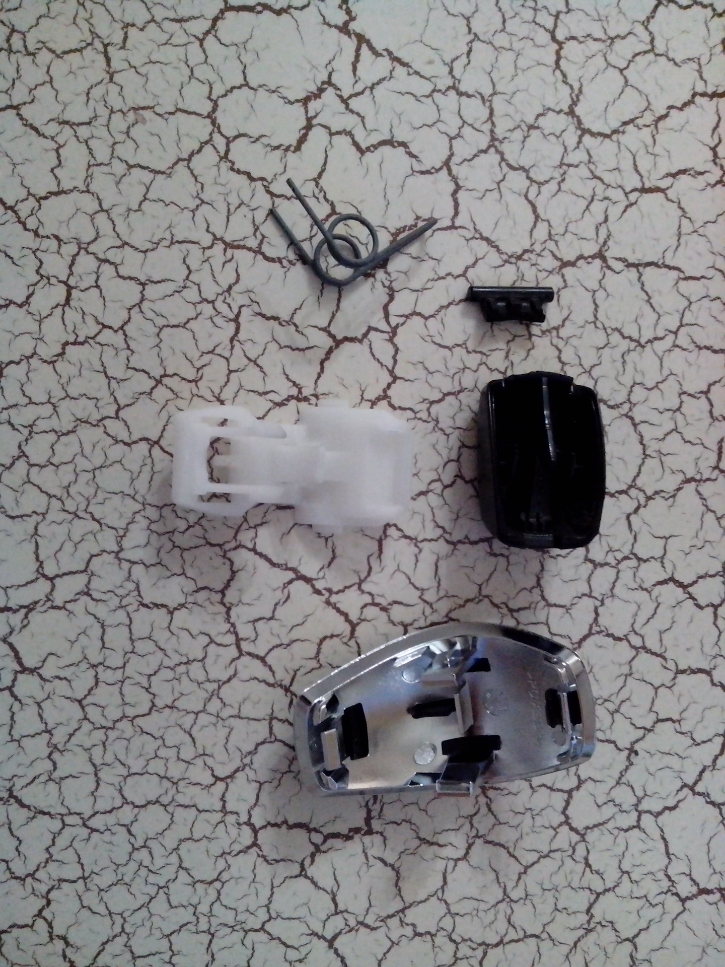

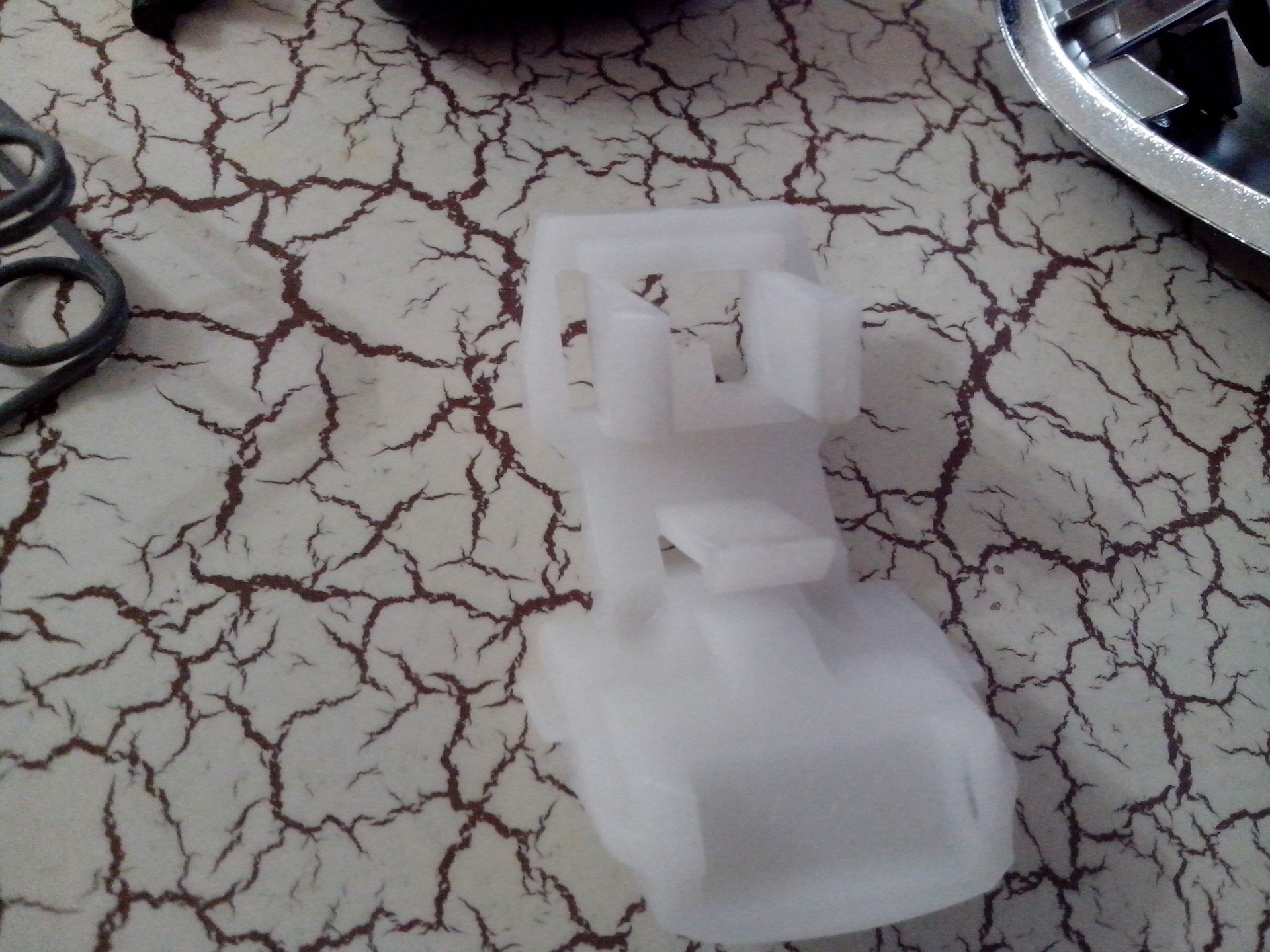

Про эту злосчастную кнопку уже кто только не писал.
Но, мало кто делал подробные фото того как устроена ручка и, собственно, кнопка.
У меня эта кнопка просто болталась на ответной части пружинки, и периодически отлетала.
Спасибо прошлому хозяину, что хоть не потерял ее.
Суть заключается в том, что от сильного нажатия на нее, ломается верхнее крепление этой кнопки, которое работает как качелька( пружинка ее отталкивает, а мы в момент нажатия сдавливаем)

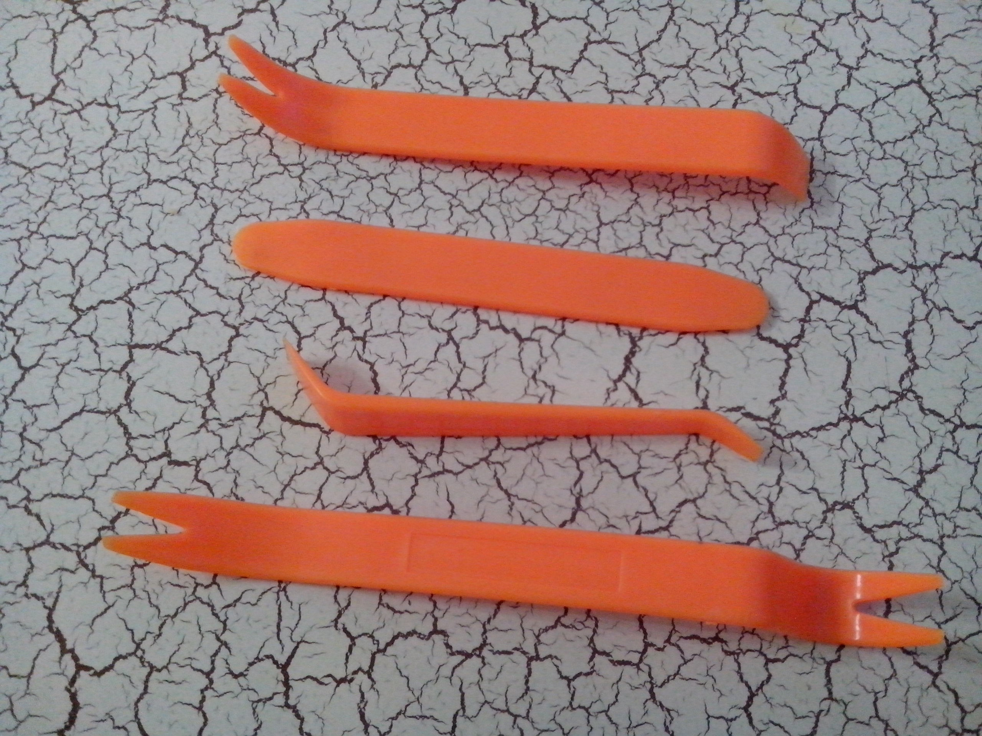

Давно собирался это сделать, но сначала у меня не было инструмента (на фото), а потом времени.
Итак, по порядку:

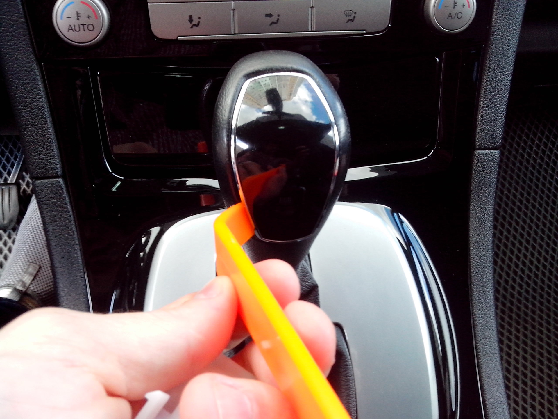

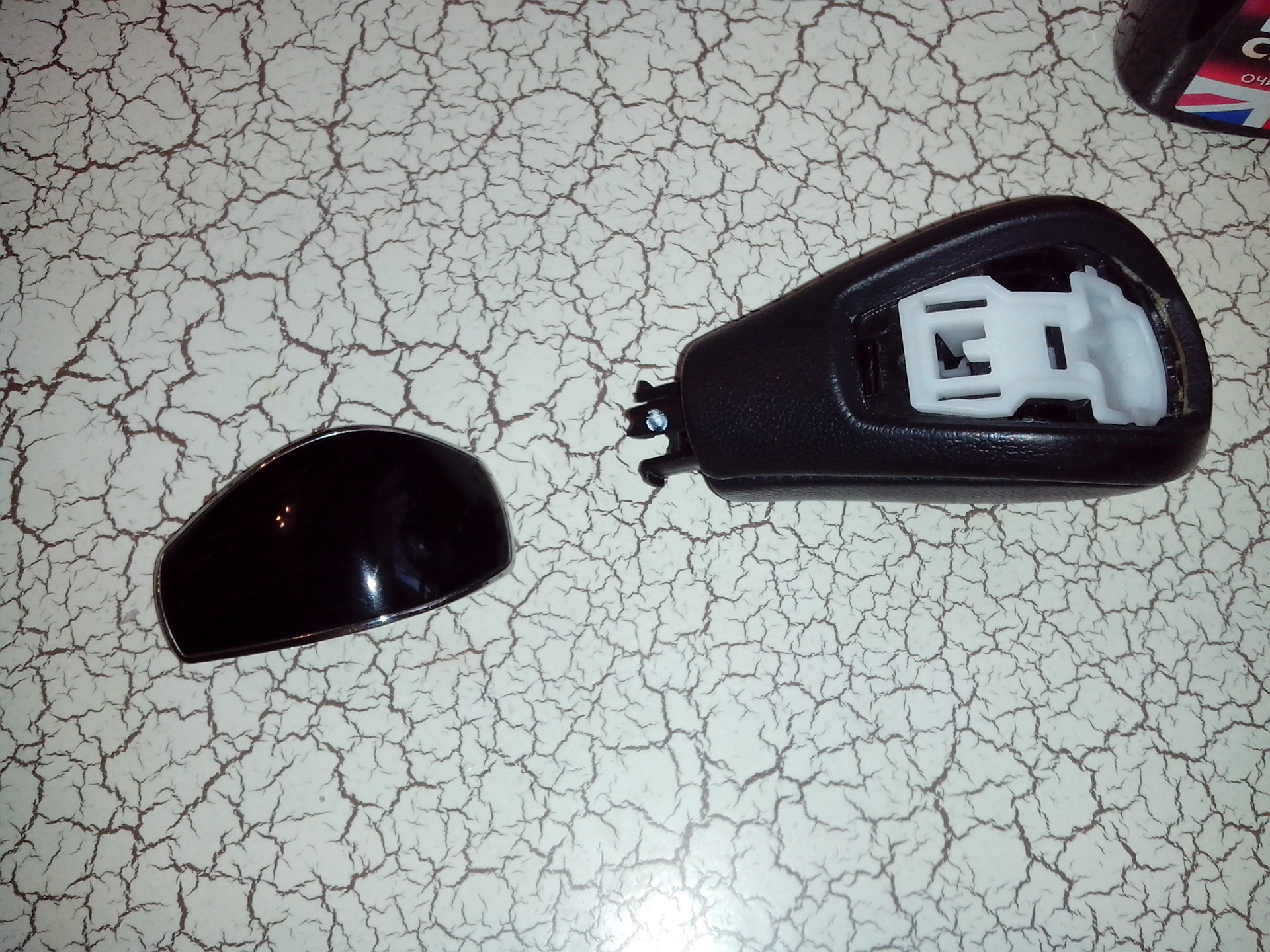

1) ремонт кнопки надо проводить на полностью снятой ручке, так что сначала полностью снимаем ручку АКПП со штока.

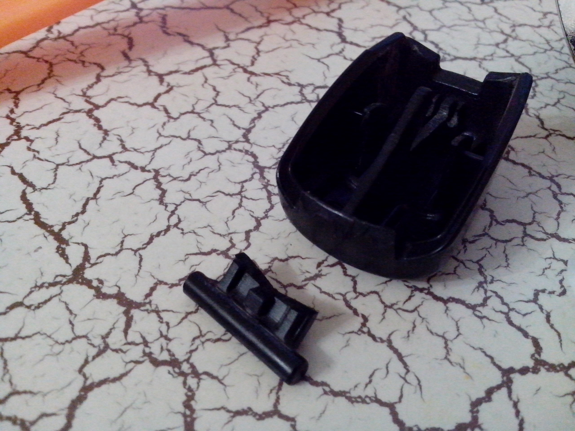

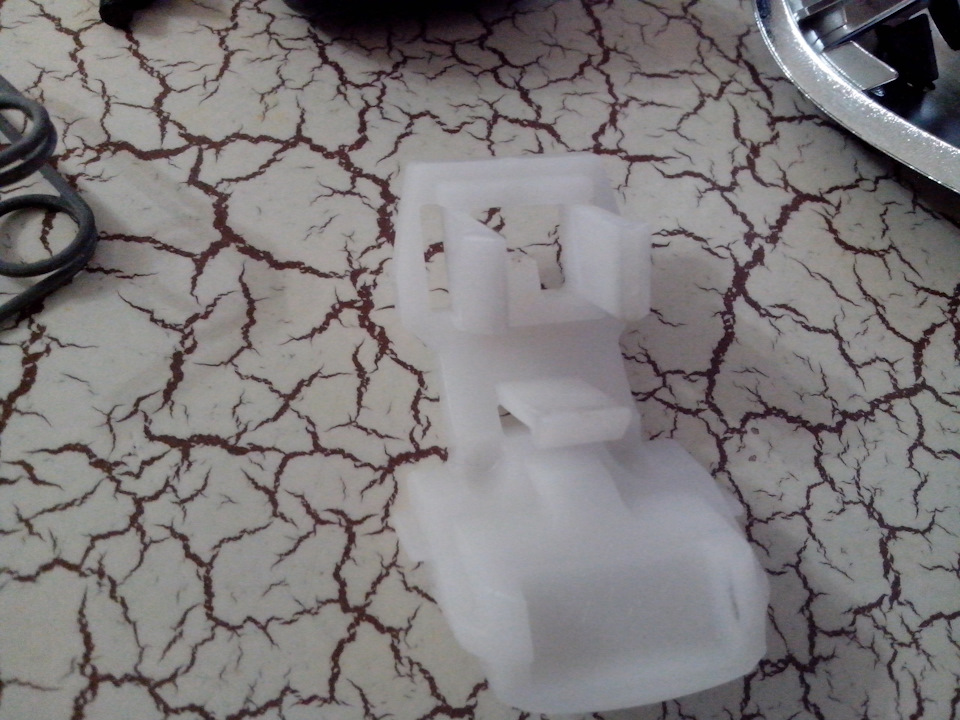

2) разбираем саму кнопку( отломанная часть 100% у вас находится внутри ручки, она там как в замке, без разбора ей некуда деваться)

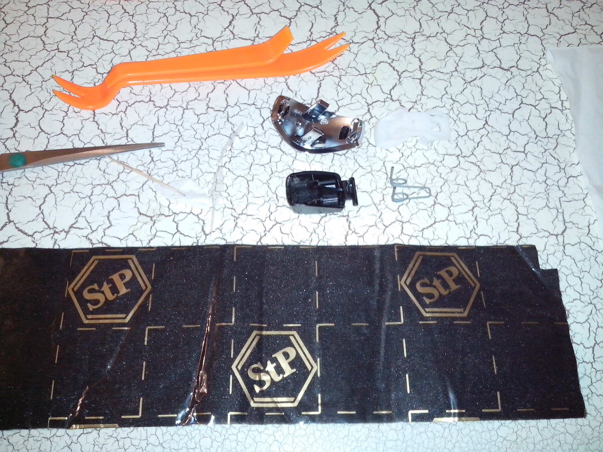

3) склеиваем две части кнопки( я дал ей почти сутки на высыхание, чтобы повторно не сломать, советую сразу не ставить)
4) процесс обратной сборки

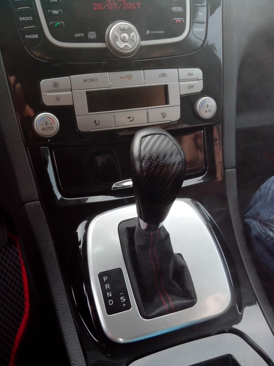

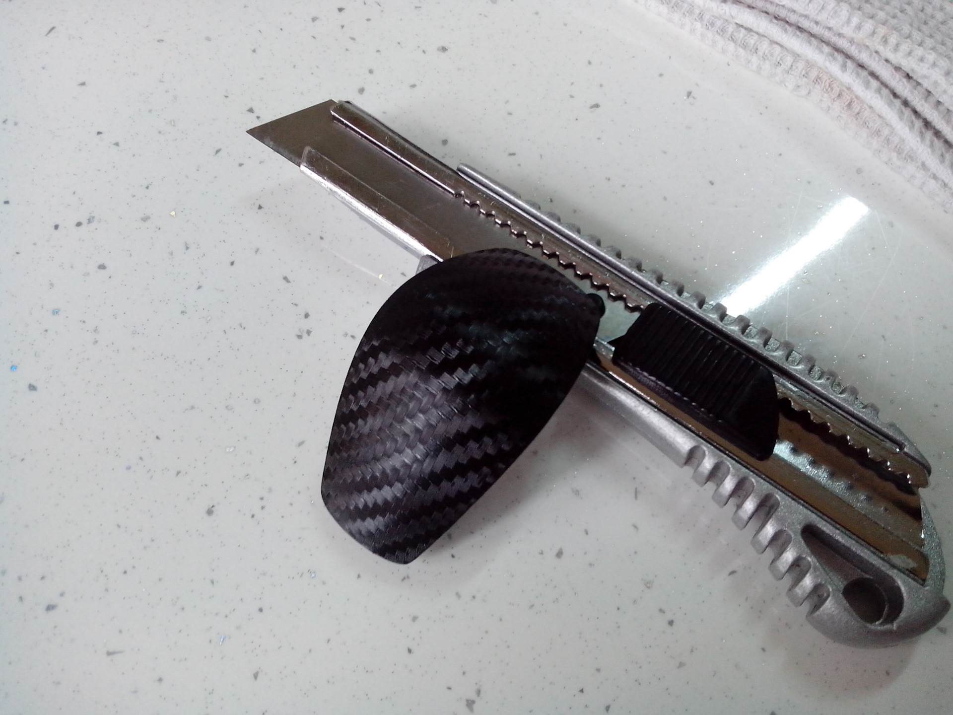

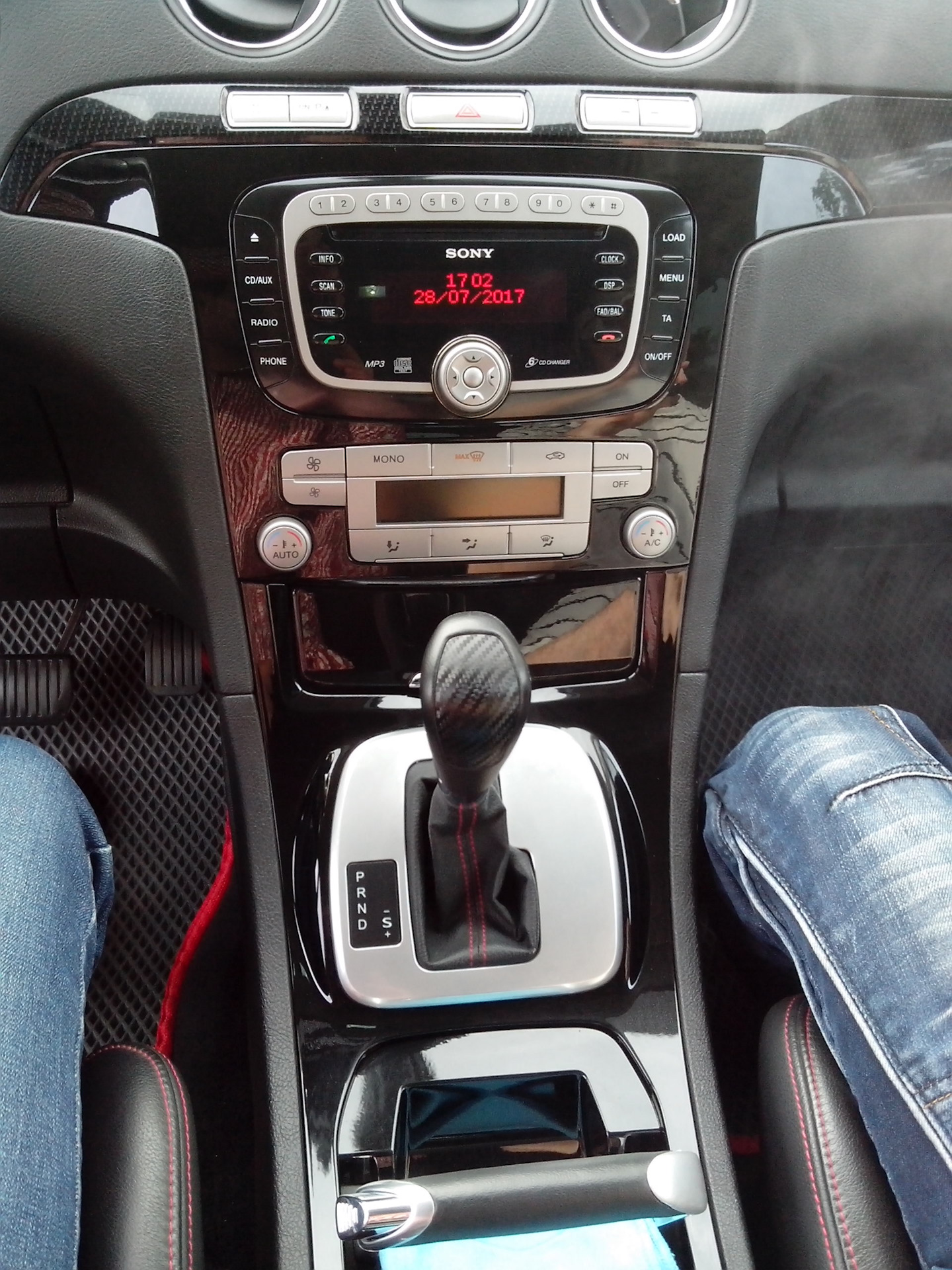

5) от себя еще обтянул вставку в пленку под карбон, так как пластик и этот кант серебристый уже надоел.
А саму кожу немного почистил и пропитал кондиционером для кожи.
6) аккуратно вставляем ручку на шток! Внимание! Ручку вставляем с нажатой кнопкой, там язычок специальный, он встанет на свое место.
7) наслаждаемся правильной работой кнопки( теперь с P без нажатия рычаг не переключить, так же как и с D на R)
Если считаете, что запись будет полезной, делитесь со своими подписчиками, ставьте лайк и заходите в гости!
P.S. Отчет делаю спустя две недели. Кнопка работает как часики, нажатие плавное и в меру тугое.
Внутри на всякий случай проклеил кусочком маделина.

случайно не знаете где пружинку найти под кнопку?
Найти будет наверно трудно, только если вместе с ручкой и всем остальным(на разборке или новой), а вот сделать ее самостоятельно можно. Кто-то из ребят вроде бы даже гнул такую. Надо взять проволочку 1мм толщиной и примерно по размерам сделать.
mojosek
Такая же беда. нет пружинки… думаю, что делать. Наверное попробую из проволоки скрутить.
Привет,
постигла та же участь, кнопка выпала.
теперь переживаю как бы случайно я или супруга не включила в движении задний ход…
не совсем понял что с чем будет склеиваться — я правильно понял, что когда ручку сниму в ней найду деталюшку, которая отломилась от самой кнопки?
еще вопрос — крутил эту кнопку пол часа — не понял каким образом туда пружина должна встать назад… ((
Приветствую, в движении случайно вряд ли получится, так как там помимо рукоятки еще есть защита в самой АКПП, она переключится только при остановке.
Что с чем будет склеиваться я не знаю, так как не видел твой конкретный случай, но скорее всего как всех, качелька самой кнопки.

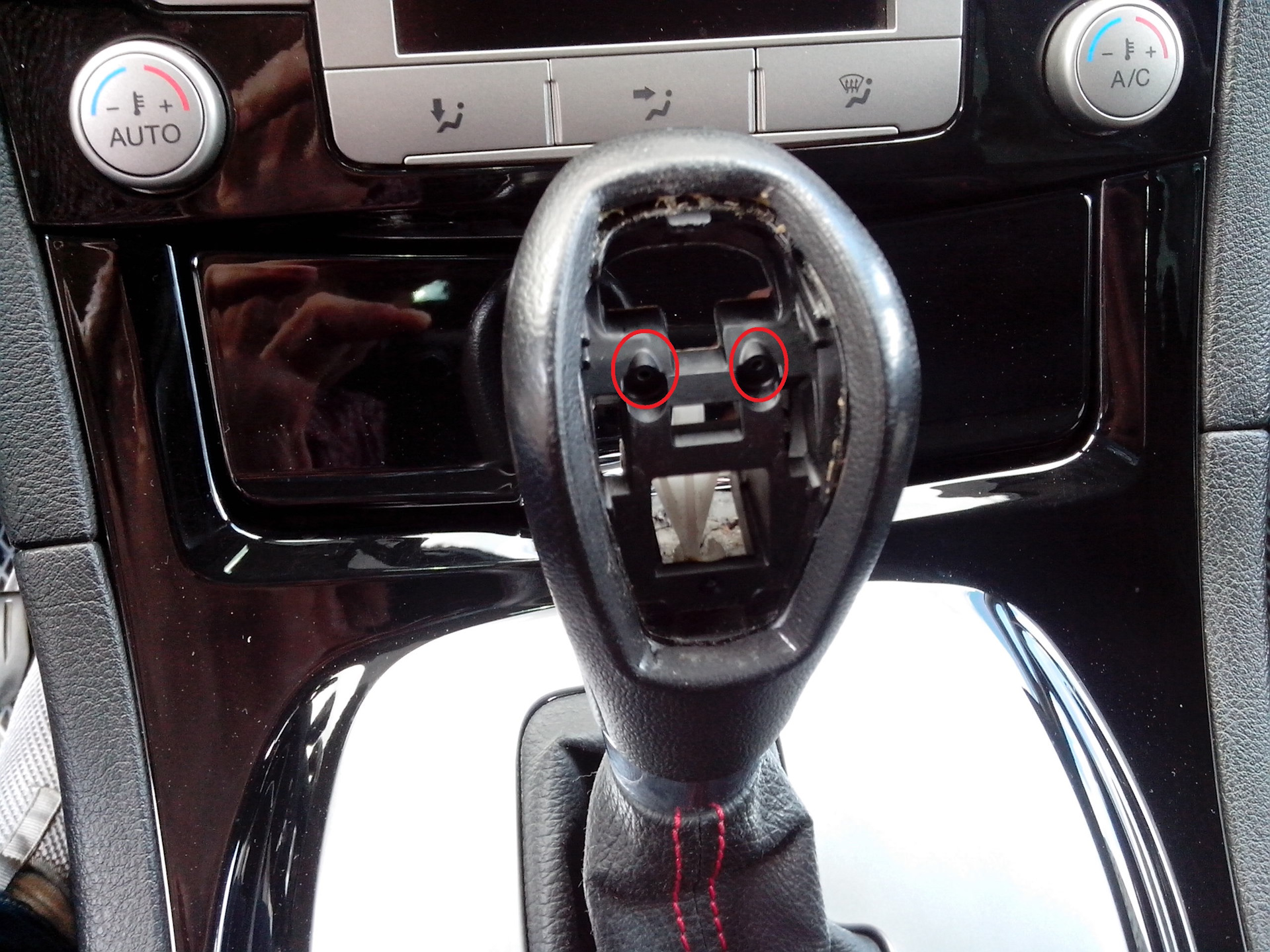

Пружинка вставляется в два тонких отверстия с обратно стороны ручки(от тебя, если смотреть на ручку когда она установлена, плюс в белой заглушке есть тоже два отверстия ответных).
Спасибо. Да у меня кнопка вывалилась без этой самой качельки. Значит она внутри кнопки осталась. Попробую склеить эпоксидкой
Желательно ещё усилить место склеивания проволочкой!
проволчку просто клеить внахлест или же нагреть и впаять в пластмассу?
Внахлест будет не очень крепко.
Я делал следующим образом:
Тонким сверлом 1-1.5 просверлил под углом 45^(так мы захватываем большую площадь соприкосновения) две дырочки, и туда отлично зашёл обрезанный кусок гвоздя 1.2. При чем, эти гвоздики тоже пролил цианоакрилатом, так что теперь уже не сломается.

Обвел специально красным, пружинка вставляется с обратной стороны, собственно, там нет больше для нее мест.
ручка легко снимается? инструмент обязателен? неужели супер клей сможет склеить? у меня ни как руки не дойдут до ремонта! думаю завтра заняться!
Можно и отверткой обойтись плоской, только аккуратнее, чтобы не поцарапать.
Ручка снимается легко, освободишь кожух, а там усики по бокам, их чуть отогнув и нажав на кнопку(хотя пока она сломана это необязательно) снимаем ее вверх, и все дальнейшие действия по ремонту уже можно дома на столе и в тепле делать.

"Внутри на всякий случай проклеил кусочком маделина." внутри чего? по трещине? я так понял проклеил трещину?
Не, маделин это противоскрипный материал, его на кнопку наклеил, там где она с пружиной соприкасается

Все здорово! Но мой ремонт с клеем протянул пару месяцев, после чего она снова по слейке лопнула! Во второй раз склеил суперклеем и усили смолой (где это было возможно и не мешало нормальному ыункционированию). Спустя 1.5 года, могу заявить, сто все ок.
Вот поэтому я и выдержал сутки до сборки.
И изначально склеивал на Супер момент гель!
Ну и еще фактор силы руки пилота играет роль.
Скажем так, я ее не вдавливаю, а легонько нажимаю до переключения, на видео видно, там малюсенький рычажок, и ему надо буквально пол ньютона силы.
И я выдерживал сутки. И клеил супер пупер моментом, но тут в действительности зависит от силы нажатия… но теперь думаю со смолой не столь важно.
Уверен, что и у меня, и у тебя прослужит долго, еще и на следующих владельцев хватит.
