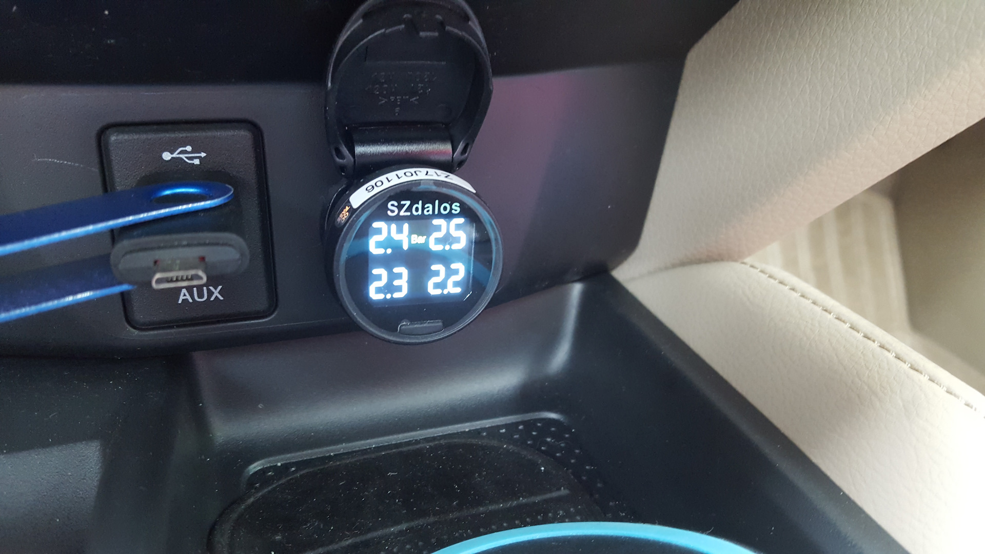

Однажды, на предыдущей машине, я нарвался на runflat. Шины, на которых "можно ехать" даже если они проколоты. У меня так и получилось. Ехал груженый на дачу и думал, что колесо подспущено, а на обратном пути оказалось, что в ней прокол. Доехал до шиномонтажа и узнал что у меня ранфлет и в покрышке дыра. А я ехал и туда и обратно 140 и не чувствовал. Опыт вождения более 20 лет. Ну заклеить мне смогли, но без датчиков и не зная и не видя, что колеса спущены я в итоге убил ещё одно колесо. Поэтому на новой машине я решил попробовать купить датчики. Взял за 3600 на али .
Прошло почти 3 месяца. Давление не гуляет, показывает точно, шины нагреваются — давление повышается, температура меняется. Если сломается датчик, то можно купить отдельно один.
Купить оригинальные я всегда успею.

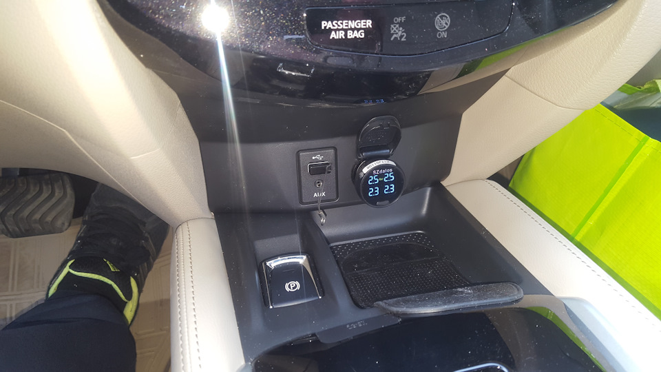

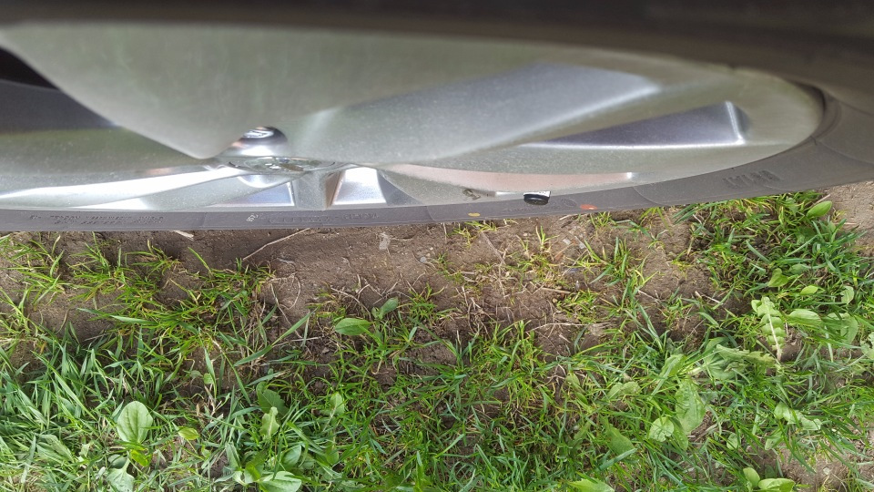

Датчики прекрасно отвинчиваются и переносятся на зимние колеса и обратно. Всё работает. Расположение информации удобное, перед глазами. При хорошем телефоне мне этот разъем прикуривателя ни разу не понадобился. Правда я заменил прикуриватель в подлокотнике на двойной usb, а из подлокотника перенес в "бороду", рядом с существующим .
Если бы покупал сейчас, то взял бы с выводом на магнитолу на андройде, но тогда я еще не планировал её покупку.

Сдох один датчик, начал пропускать сквозь себя воздух. Сначала думал что прокол, подкачал, снова спустило. Потом догадался не накручивать датчик и всё стало ОК. А спустя еще месяц, умер также еще один датчик.

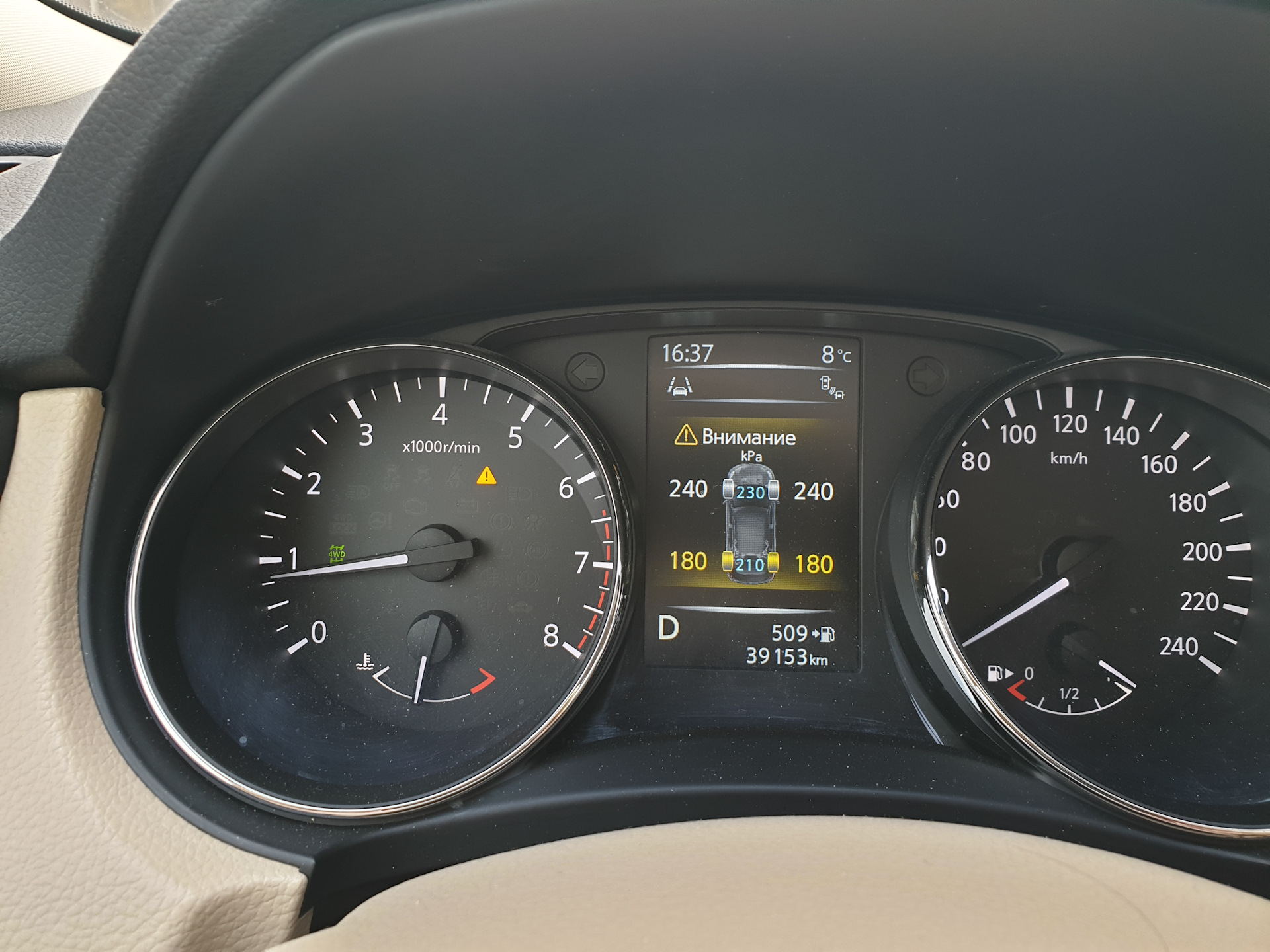

Решил заказать на али ru.aliexpress.com/item/Te…516024fb09f02c84145bede92
Картинка статичная, давление измеряют по датчикам абс. Накрутил на зимние шины и давление сразу стало показывать в пределах нормы ( надеюсь)
А вот летние из гаража долго показывали недостаточное давление в задних, временами пропадая. Видимо давление в них находится на пограничном уровне. Надо подкачать.

Были такие датчики. Очень удобная штука и дешевле штатных. Одно но — после зимы было очень сложно открутить. Прикипают намертво.
