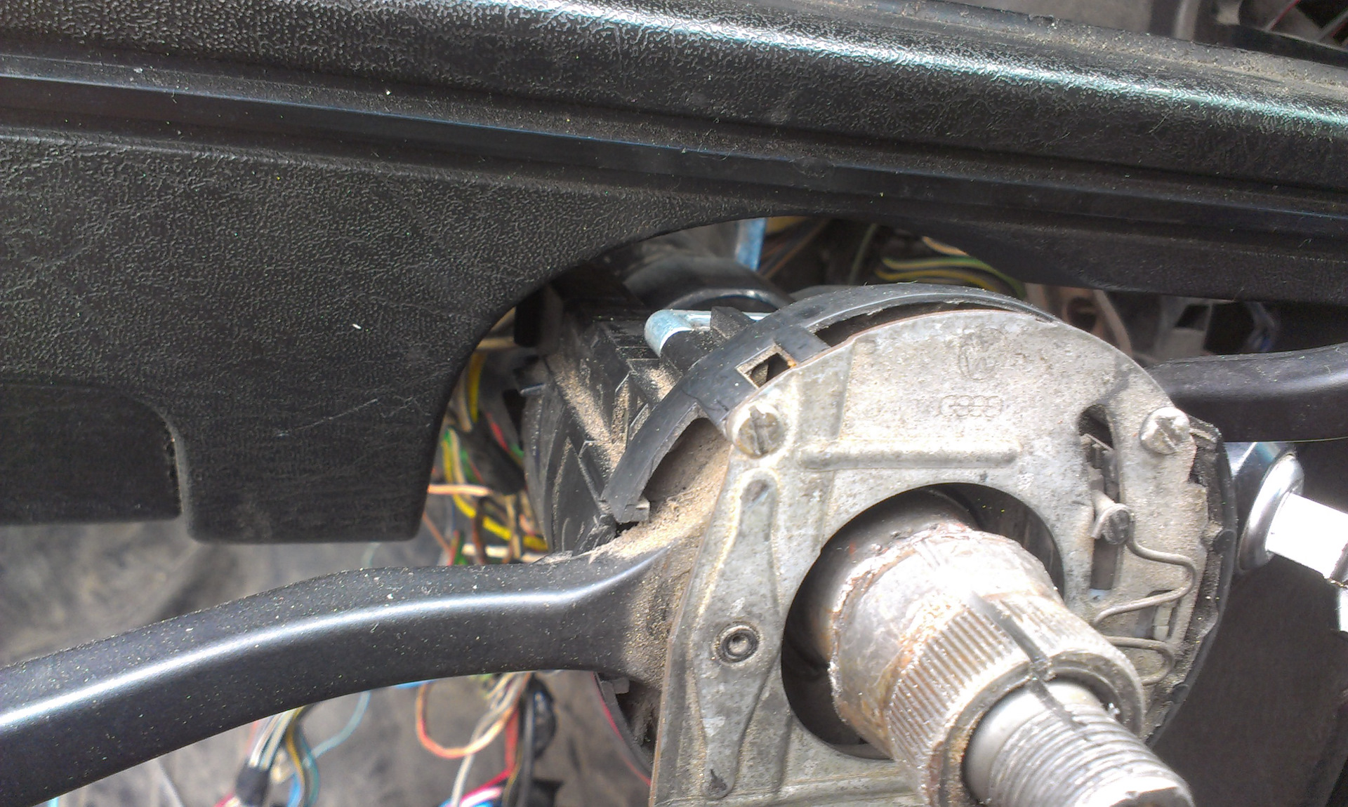

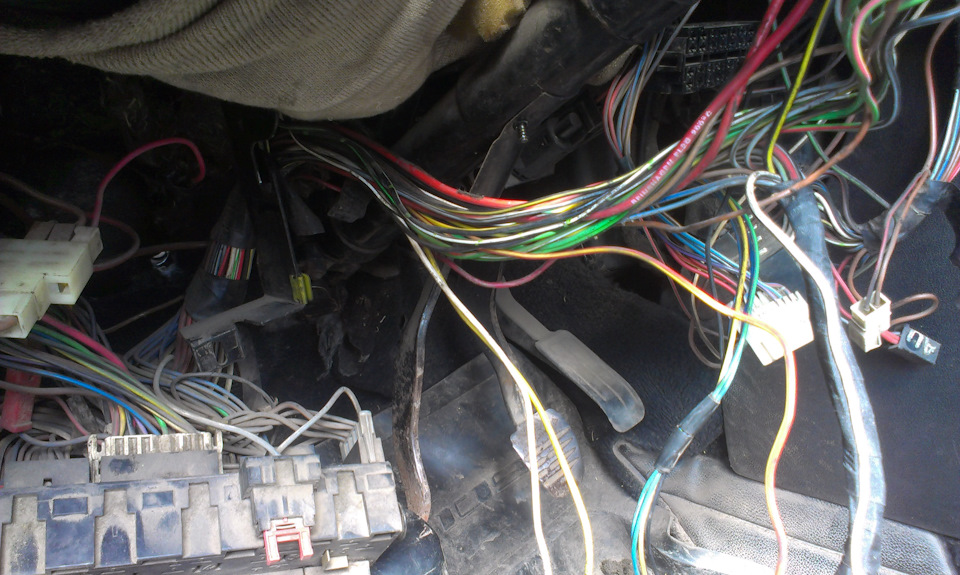

1) Снимаем руль, снимаем подрулевой переключатель, снимаем пластик над педалями для доступа к БРП, снимаем пластик подрулевого.

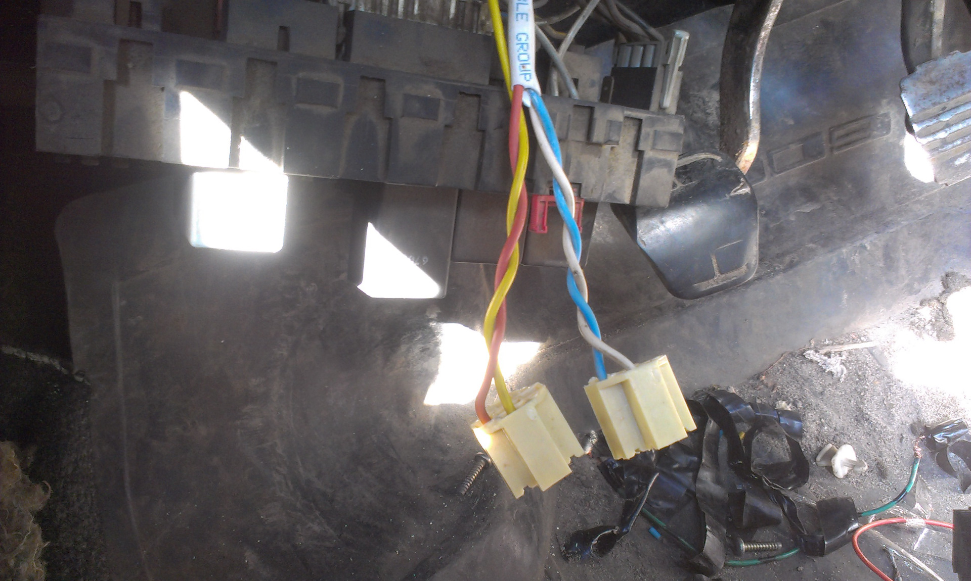

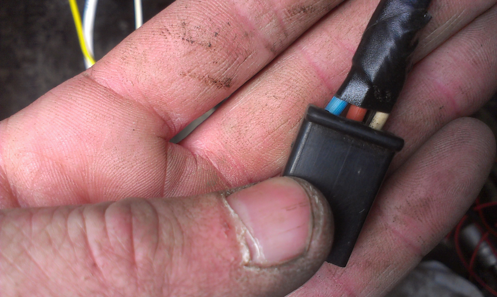

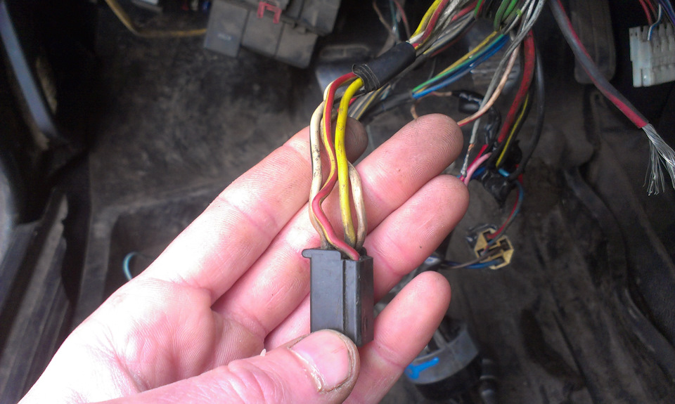

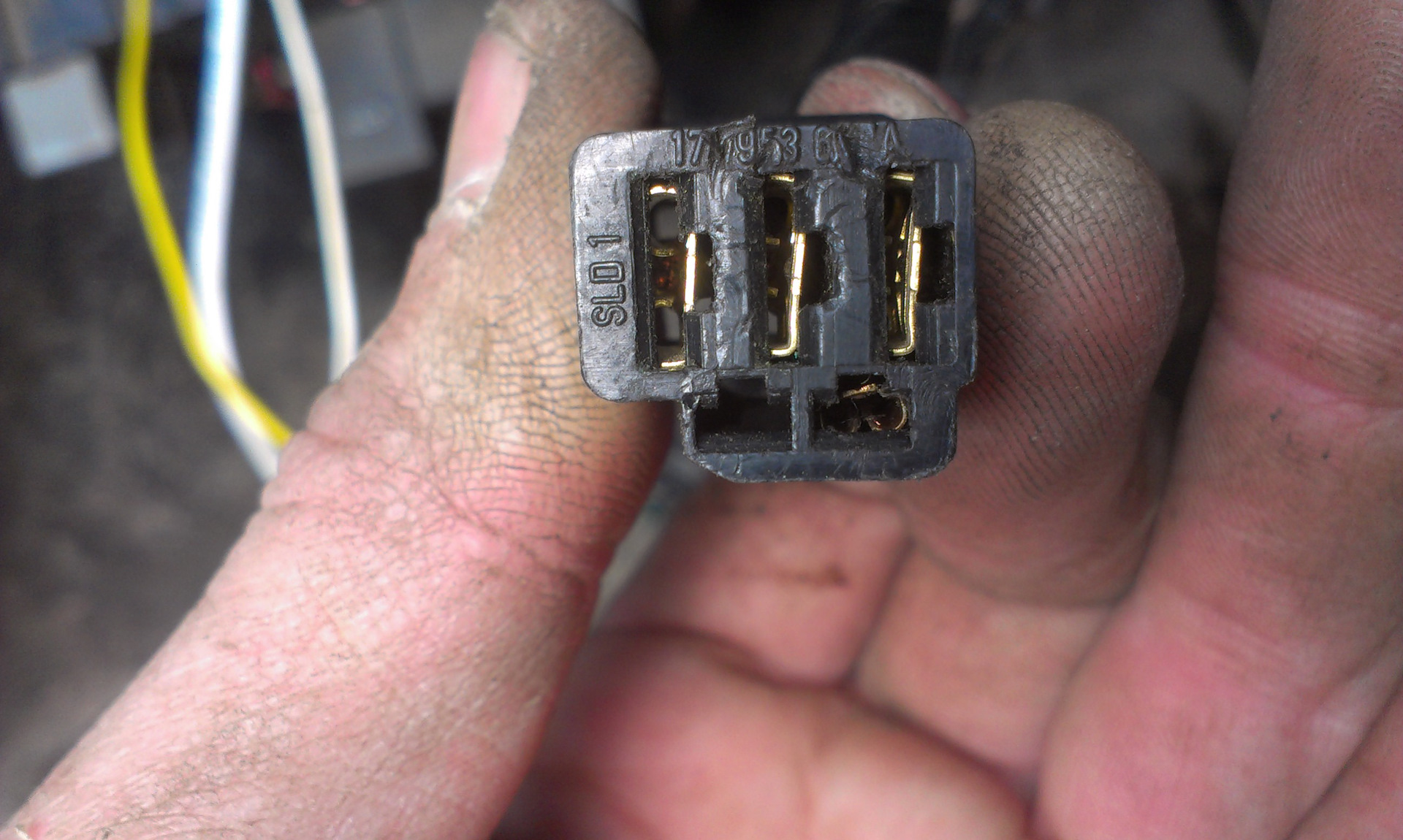

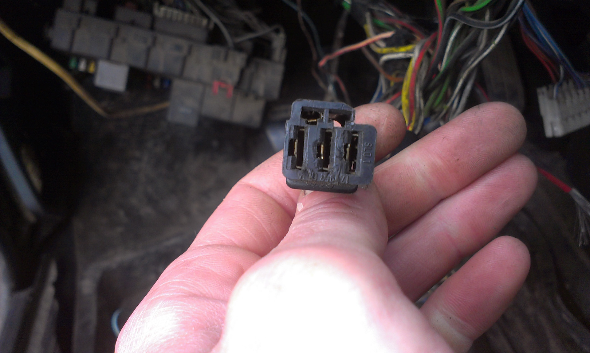

2) Нам нужен разъём преключателя головного света.

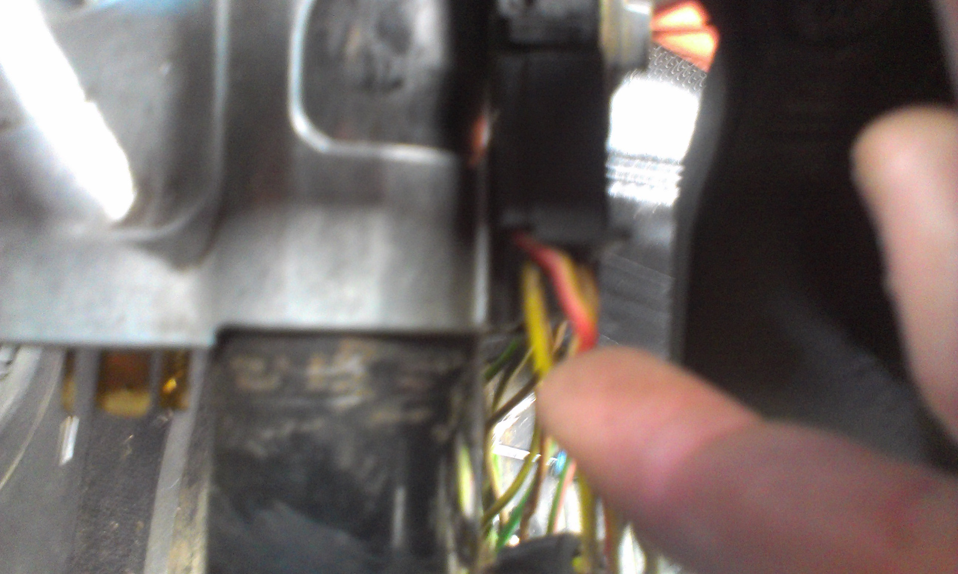

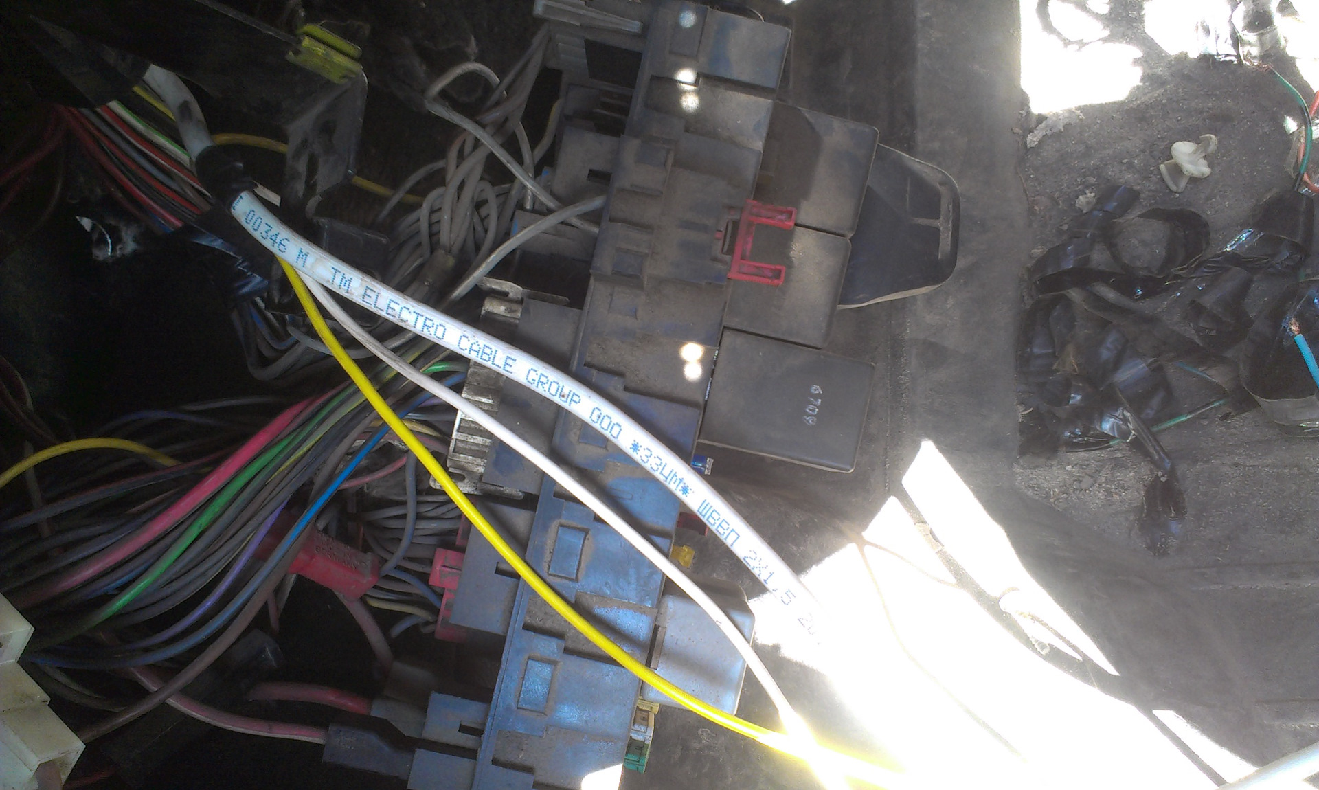

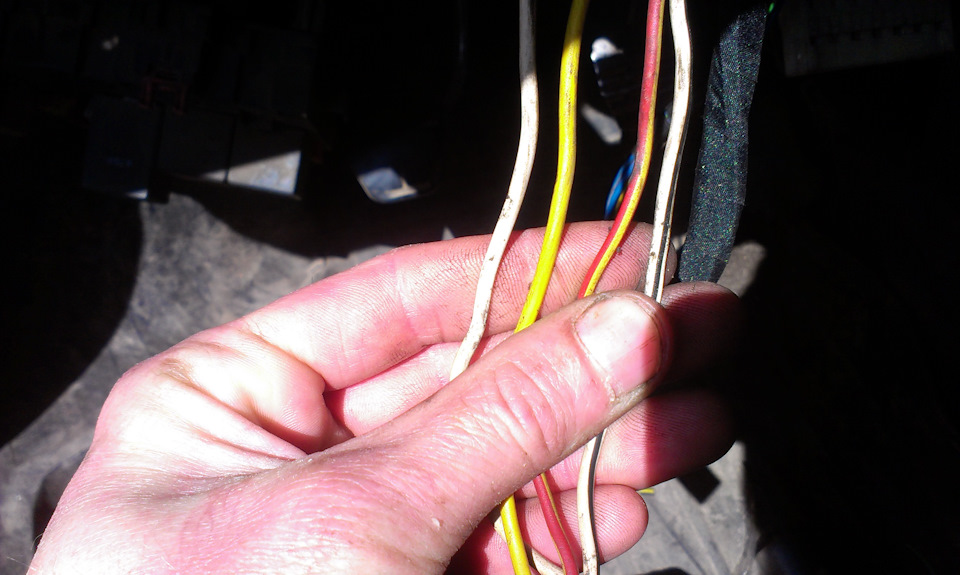

3) Достаем с разъема провода которые идут в БРП, белый и жёлтый, вытаскиваем их из общего жгута.

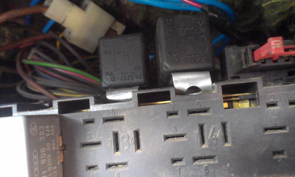

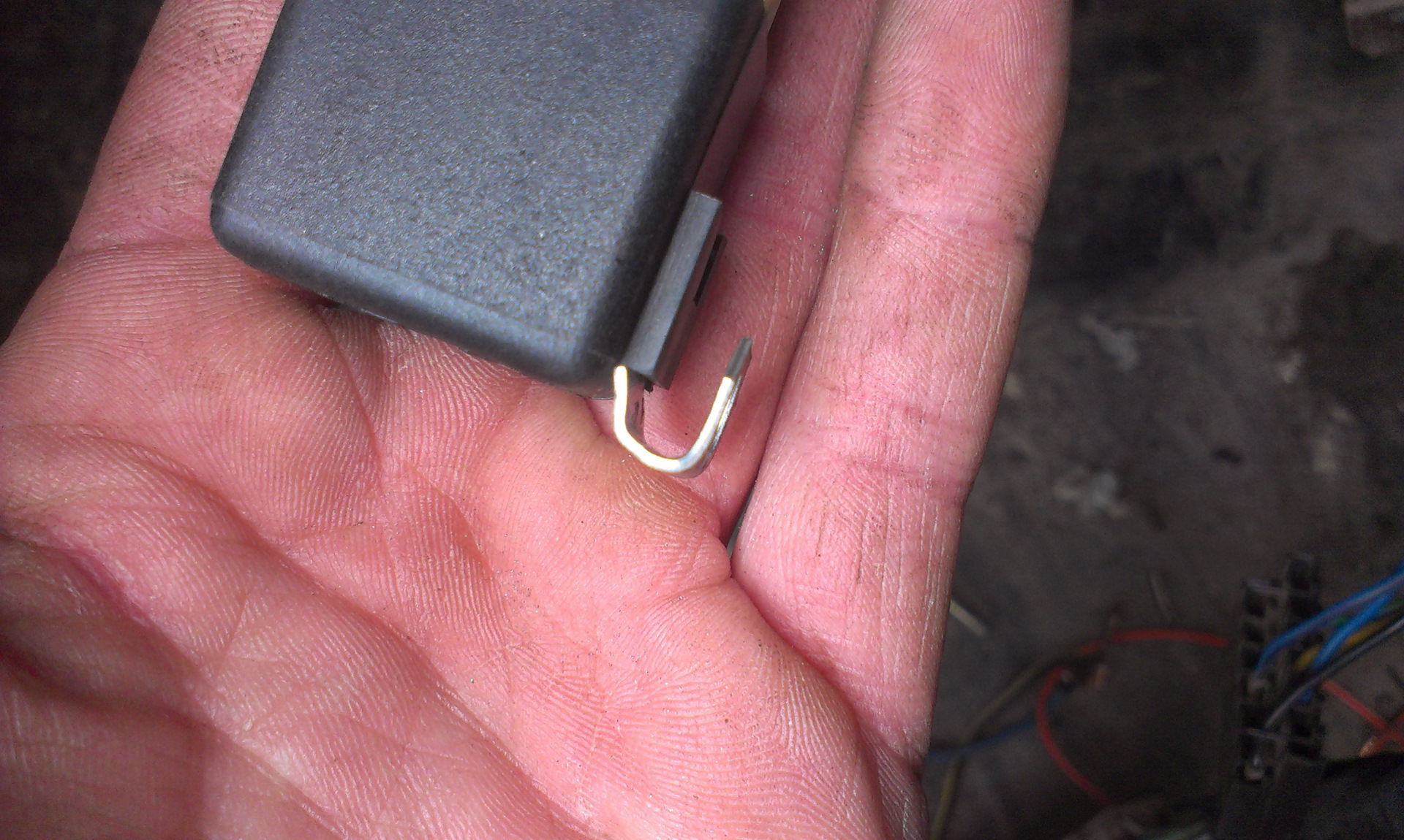

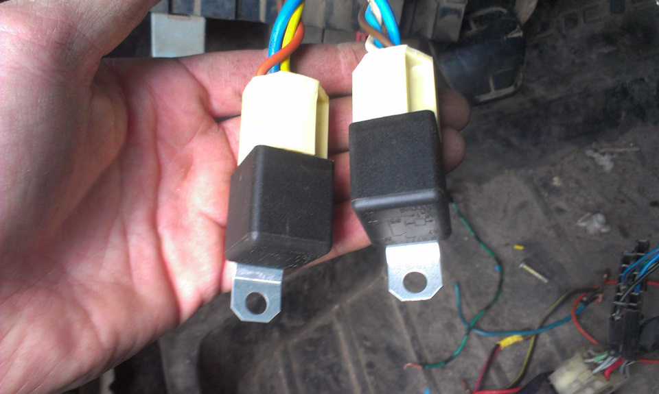

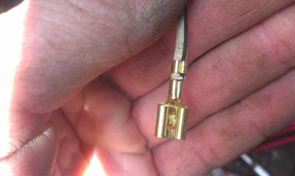

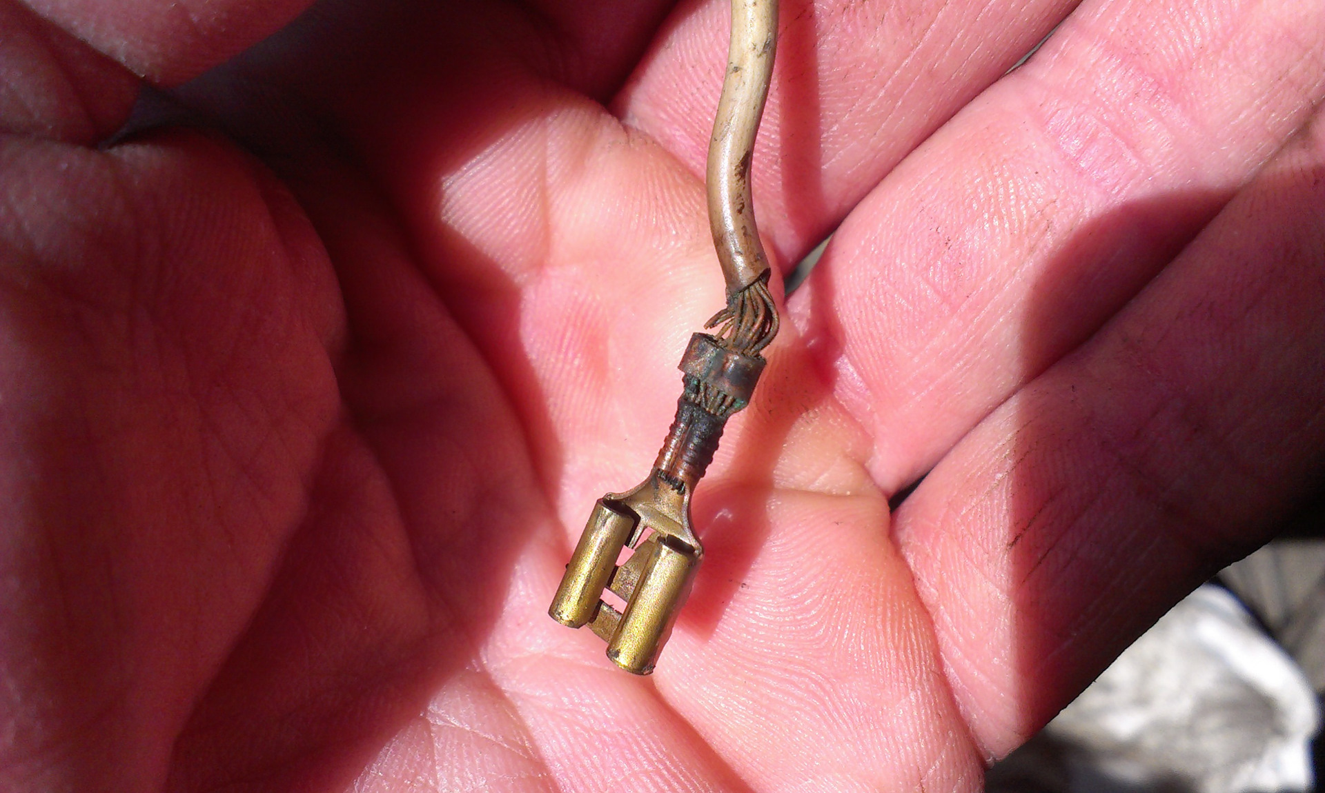

4) Подганяем по длине чтобы они были с не большим запасом над БРП и обжимаем "мамы", вставляем в заранее подготовленные колодки реле на контакт 87 каждого реле.

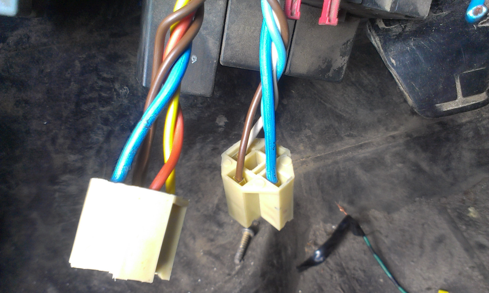

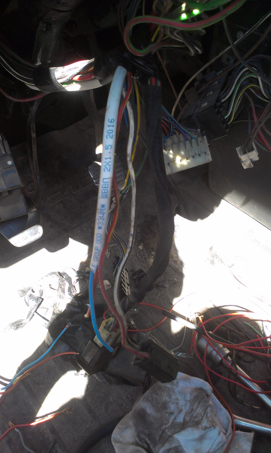

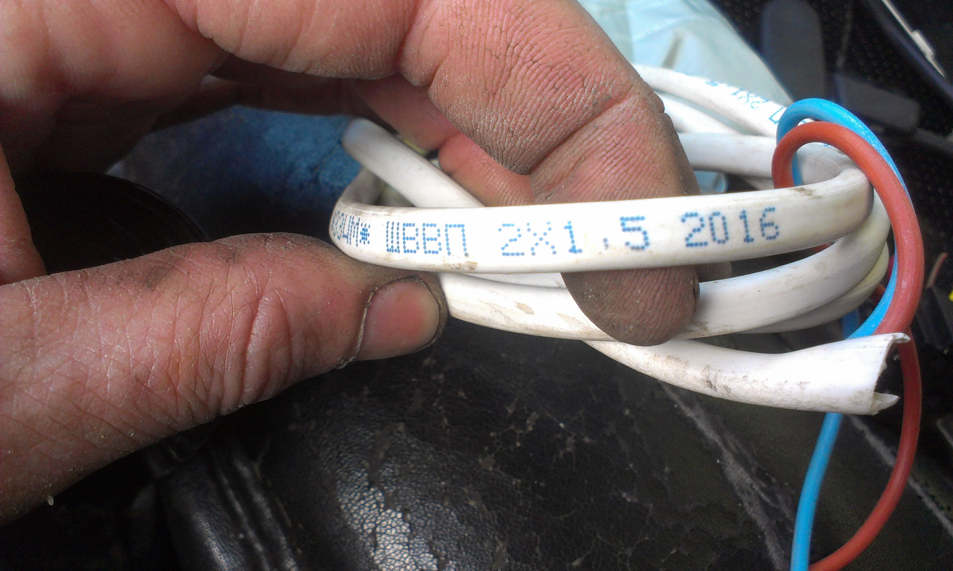

5) Берём провод шввп или любой другой квадратурой около 2*1-1,5 квадрата, по длине не помню но там не больше 1,5метра, обжимаем "мамы" и вставляем в колодку реле на контакты 85 каждого реле. Протаскиваем в общем жгуте проводки до подрулевого переключателя. Второй край этих проводов подганяем по длине и также обжимаем "мамы" и вставляем в разъём из которого мы достали белый и жёлтый в пункте 3. ВАЖНО не путать местами провода, а то будет свет на оборот, решается перебросом проводов в разъёме на подрулевом.
6) Берём провод около 2,5-4 квадрата и обжимаем "мамы" и вставляем в колодку реле на контакт 30 реле. Это будет силовой плюс на фары. Подключаем в БРП сзади на выводы рядом с толстым красным проводом.
7) Берём провод 1-1,5 квадрата обжимаем "мамы" и вставляем в колодку реле на контакт 86 реле. Эти два провода ведем к колодке "массы" слева от БРП, также обжимаем "мамы" и подсоеденяем в колодке.
8) Вставляем реле и проверяем свет, радуемся:-)

Не стал вставлять фото в текст т.к. на планшете это не совсем удобно и чтобы текст небыл разорваны из-за фото. Фото выставил по последовательности, очень детально каждый шаг не фотографировал т.к. это заняло бы весь день. По времени переделка лично у меня заняла 2часа с перекурами.

Нужно было просто восстановить оригинальную проводку. У меня при старой, нетронутой проводке на лампах 12,3 вольта, чего более чем достаточно. По сути, это как раз тот оптимум, когда еще сохраняется ресурс лампы.
Восстанавливать пришлось бы контакты в подрулевом т.к. на входе в подрулевой 13,8в, а на выходе 11,3в, на лампочках 10,4в и естественно нагрев подрулевого, на фото видно провод который был входом. После переделки на лампах напряжение составило 13,2.
Как по мне, нужно было восстановить подрулевой, либо заменить его на новый и не усложнять систему. Но тут уж хозяин барин…

2х1,5 одуреть.
А чего не так-то?
Я понял, типа много. Ну а если разобраться сколько там настоящих квадрат?
Короче, спорить не буду, экономия дело тонкое. Каждый пусть сам решает сколько экономить на авто.
Без обид:-)
2х1,5 это круто. Просто редко увидишь.
