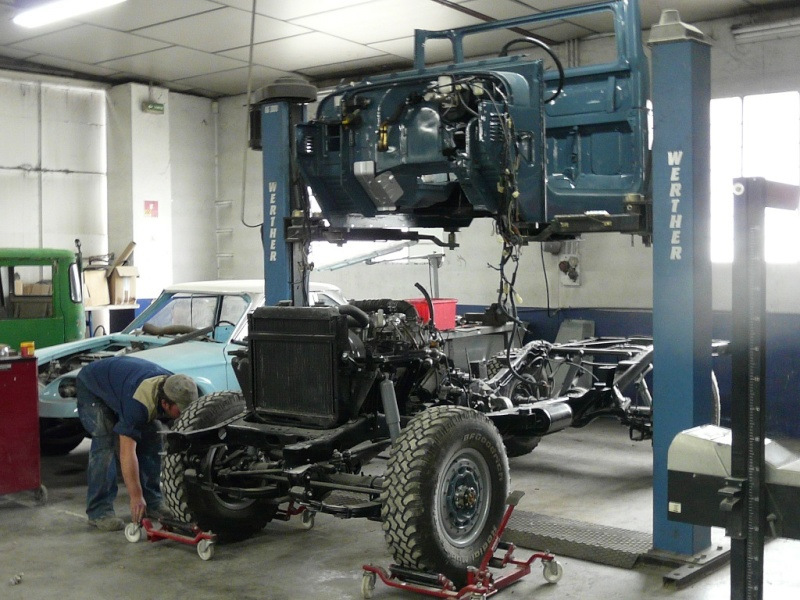

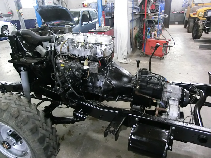

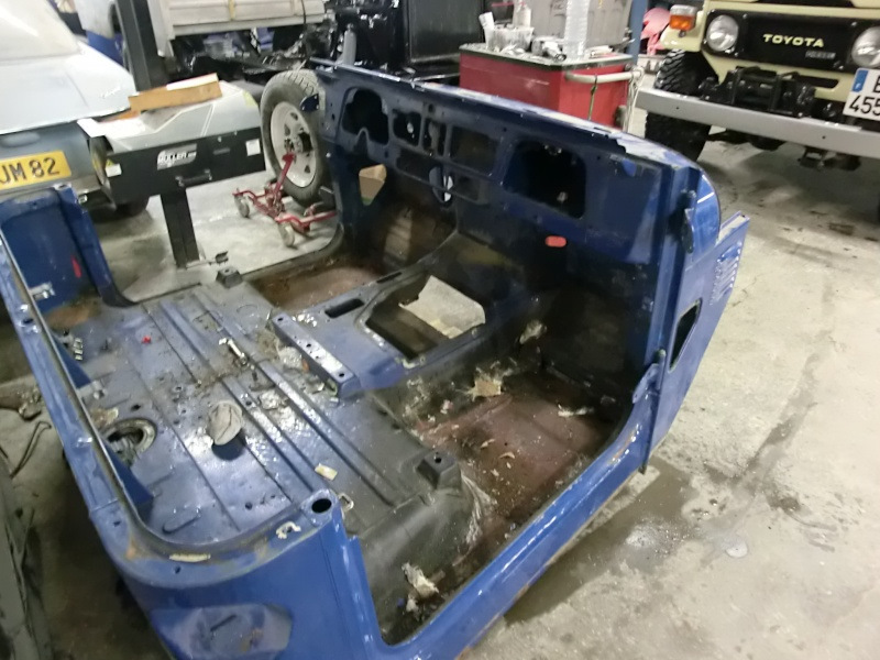

4. Реставраторы при авторизованных сервисах. Тут вся материальная база на месте. И мотор и трансмиссия и покраска, все в одном месте.
Например сервис известного во Франции Lasserre David
www.parc-peugeot.com/occasion_toyota_bj.php
Именно этот сервис имеет очередь в 2,5 года. Именно тут мне сильно посоветовали сразу подумать над новым кузовом или хотя бы новой задней частью кузова.

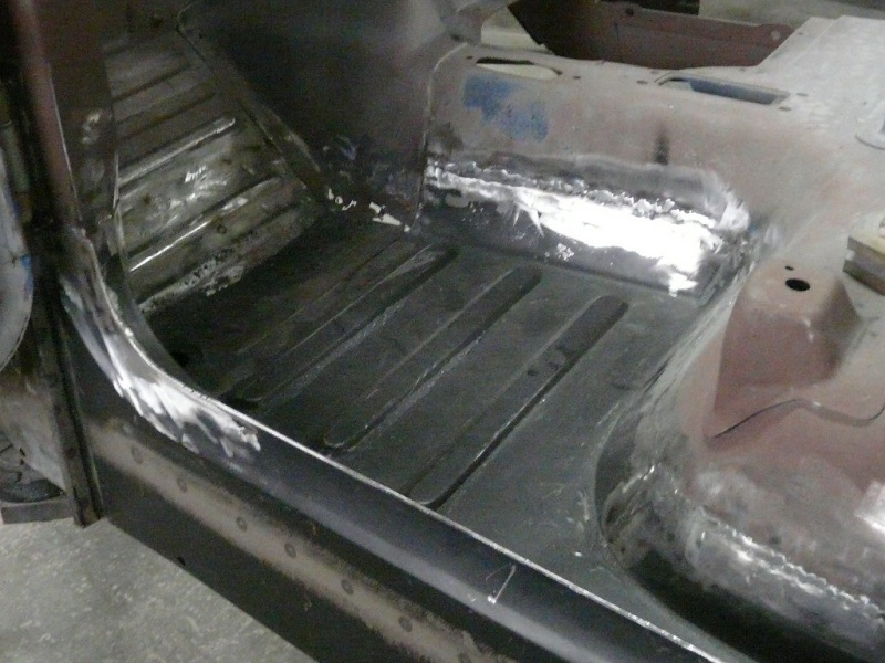

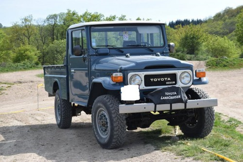

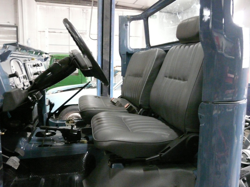

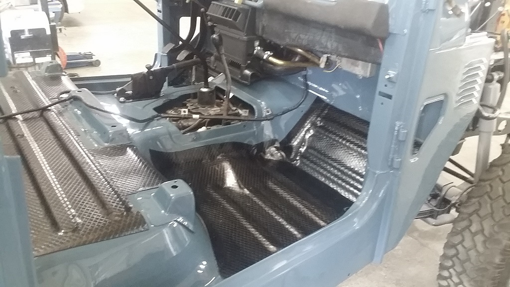

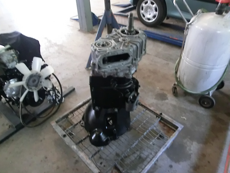

Совсем коротко история одной реставрации в этом центре. Так для референса этого типа реставраторов
Начало
Техника
Кузов
Получаем

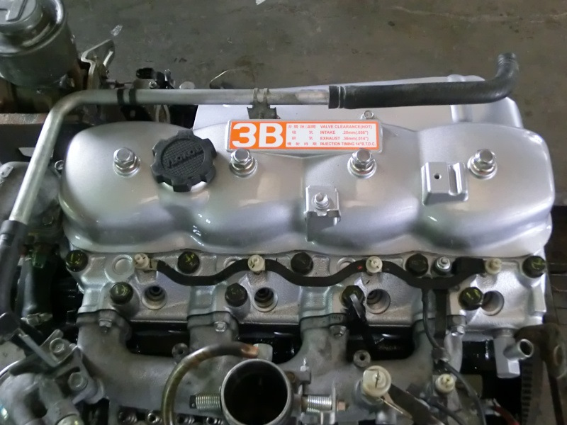

Переборка двигателя (с регулировкой топливной и обкаткой) — бюджет около 5000 евро
Сборка и регулировка трансмиссии (коробка, раздатка, мосты) — бюджет около 2000 евро

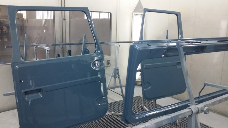

Сварка, ремонт кузова и покраска. Это самый дорогой этап. Новый кузов стоит от 5000 евро, подготовка покраска может легко занять ещё 4000/5000 евро. Если восстанавливать свой кузов, то только ремонтные работы выйдут за 10000 евро, а ещё покраска. Один известный фанат из Голландии показал мне детализацию работ по кузову с покраской на сумму 23000 евро!
При сборке нужно детально описать что ставим новое/бу и оригинал/неоригинал.

Я не сохранял его расчеты, в основном это куча часов над казалось бы простыми вещами.
Фактически реставрация кузова занимает не менее двух трех месяцев работы одного специалиста. Конечно это функция от того, как делается реставрация кузова, что меняется, а что восстанавливается.
