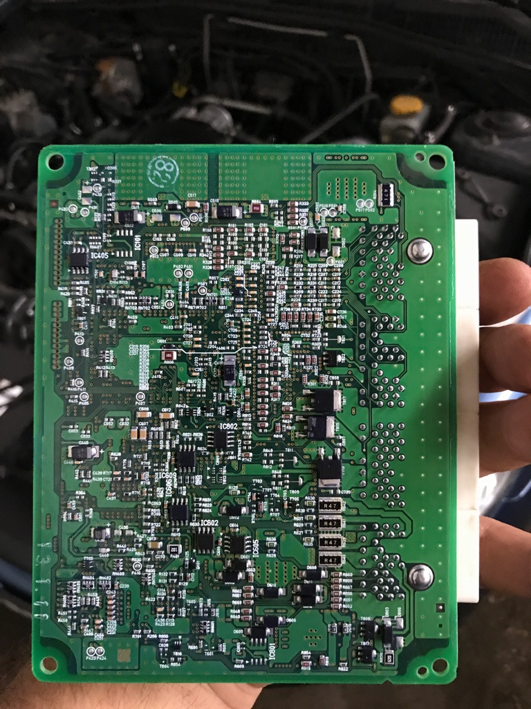

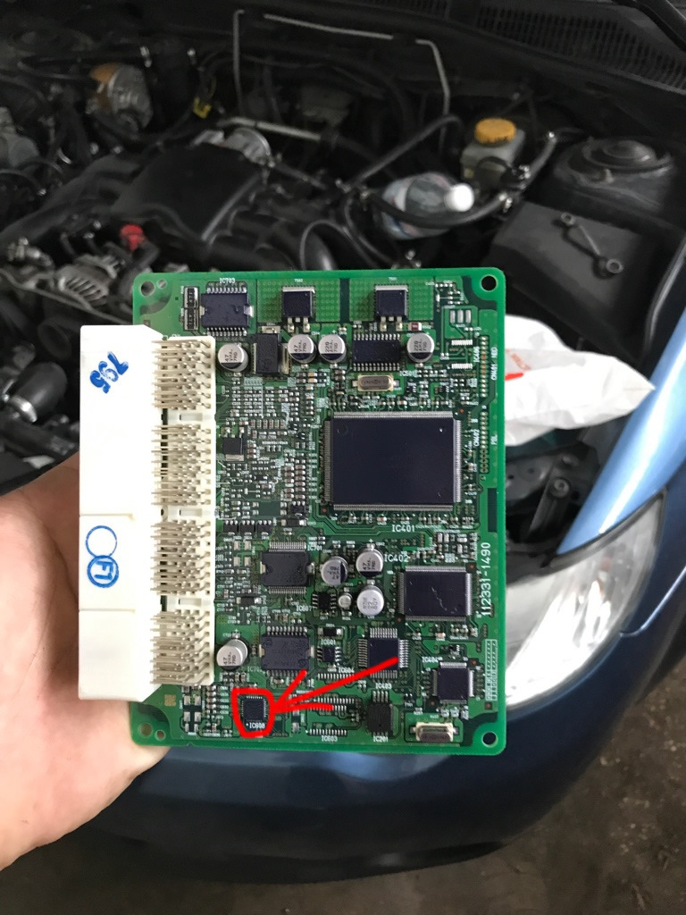

Да очень просто. Прогревом на плате мозгов 22611AN300 микросхемы которая управляет фосунками
Дело оказалось в IC608 (на нём написан код SC900724)
Обошлось все в 80 гривен

Хотел ещё добавить, что на мой взгляд надёжней не прогревать, а полностью выпаять микросхему и впаять её обратно (как я и сделал у себя).
Затем я ещё покрыл диэлектрическим защитным лаком это место на плате с двух сторон, поскольку перед перепайкой его убирают…

как вышел на эту микросхему?
По номеру мозгов нашел пост на форуме с с такой же проблемой. Посмотри в бж предыдущий пост там даже ссылка есть
