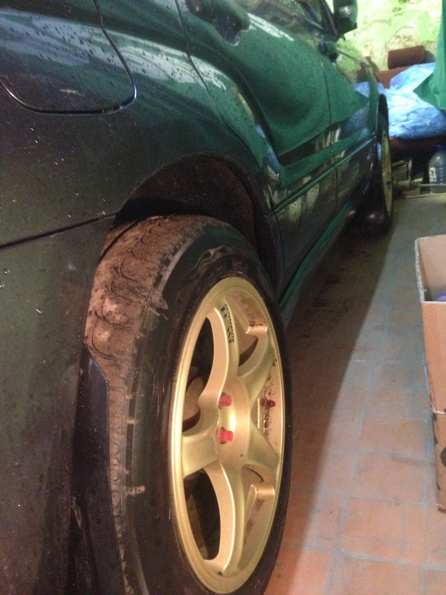

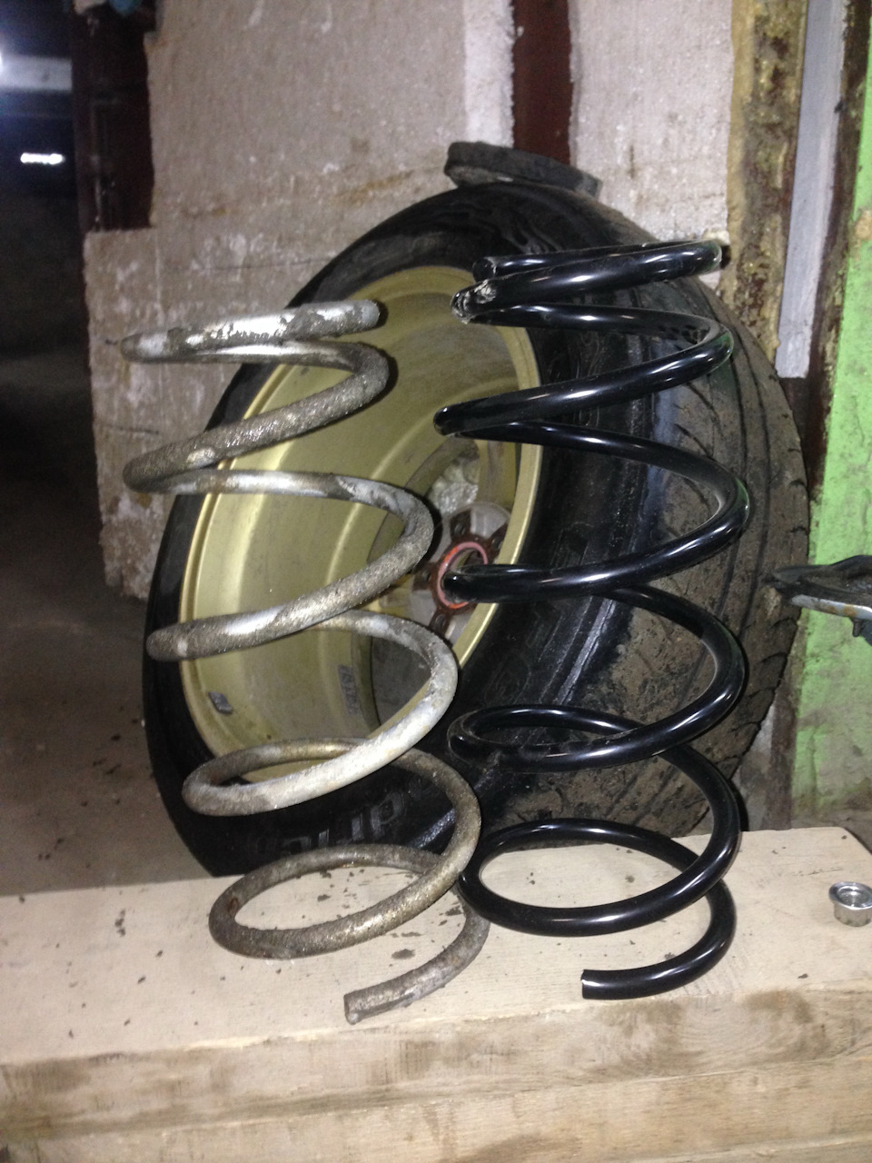

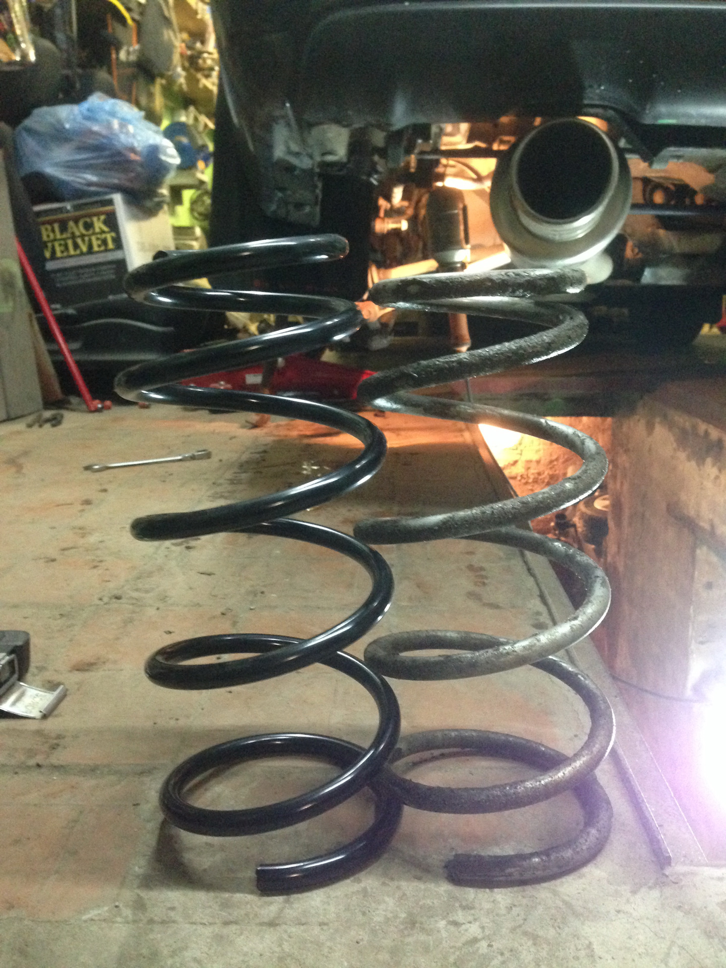

Как- то недавно я менял задние стойки и пружины фирмы ОВК (усиленные) вот
Спустя некоторое время, добавил проставки под стойку 2см и через 17 тысяч километров получил результат
Расписывать как снимал, разбирал и собирал не вижу смысла
Блин, такое ощущение, что они из вязальной проволоки сделаны))))
Результатом очень (пока) доволен.
Жопка у форя стоит "как у молодого бойца на зорьке"))))

Поставил от хонды вперёд, нормально, осенью будет 2 года. Назад ставил patron, за зиму сели на 1,5см.
от какой хонды?
CV-R 2002, идёт с 15мм прутком, цилиндрические. От CV-R 2005 дизель Kilen 14112, с прутком 15,5 мм. Лучше с 15,5мм витком, сейчас obk c4h91931h такие стоят. Вот вся подвеска, больше ей не занимаюсь www.drive2.ru/l/517791637552759712/
от црв 15.5 на перед? а на зад?
форь приподнялся? быстро просели? как жесткость?
Зад 12,5мм. Спереди от центра колеса до арки 46см, сзади 46,5см. Перед не просаживаются, зад ещё не ездил с грузом, должны просесть 1-1,5см. Это из отзывов, по пружинам клаксон. Есть их аналог Kilen56023, он дороже будет в 2 раза. Жёсткости нет, идёт гладко и устойчиво, мне нравится. Перед и зад одинаково, трясучки нет. По передним амортизаторам Japanparts MM-70006, MM70008 они аналог каябы для аута BP, вчера читал, человек поставил на аут BP каябу, тоже гладко идут и устойчиво. С такой подвеской, не замечаю, как скорость набираю, работает не слышно. Переднюю пружину, можно ещё подрезать, чтобы занизить перед, не повредит, только немного жёстче станет.

OBK -гомно и это факт! Ставили с другом пружины ещё на Форестеры SF кузова. Я поставил TrustAuto (красные) а он OBK (синие) оба комплекта усиленные. Скажу сразу у меня машина более жёстко эксплуатировалась.Но как итог через год OBK сдулись и осели… А TrustAuto били живее всех живых! Правда жёсткие шопиздец.)

Так и есть, пружины OBK шляпа, они конченые, да и работают больше на разрыв, а не на сжатие, намучился с этим дерьмом, только денег потратил, кучу сил и времени.
