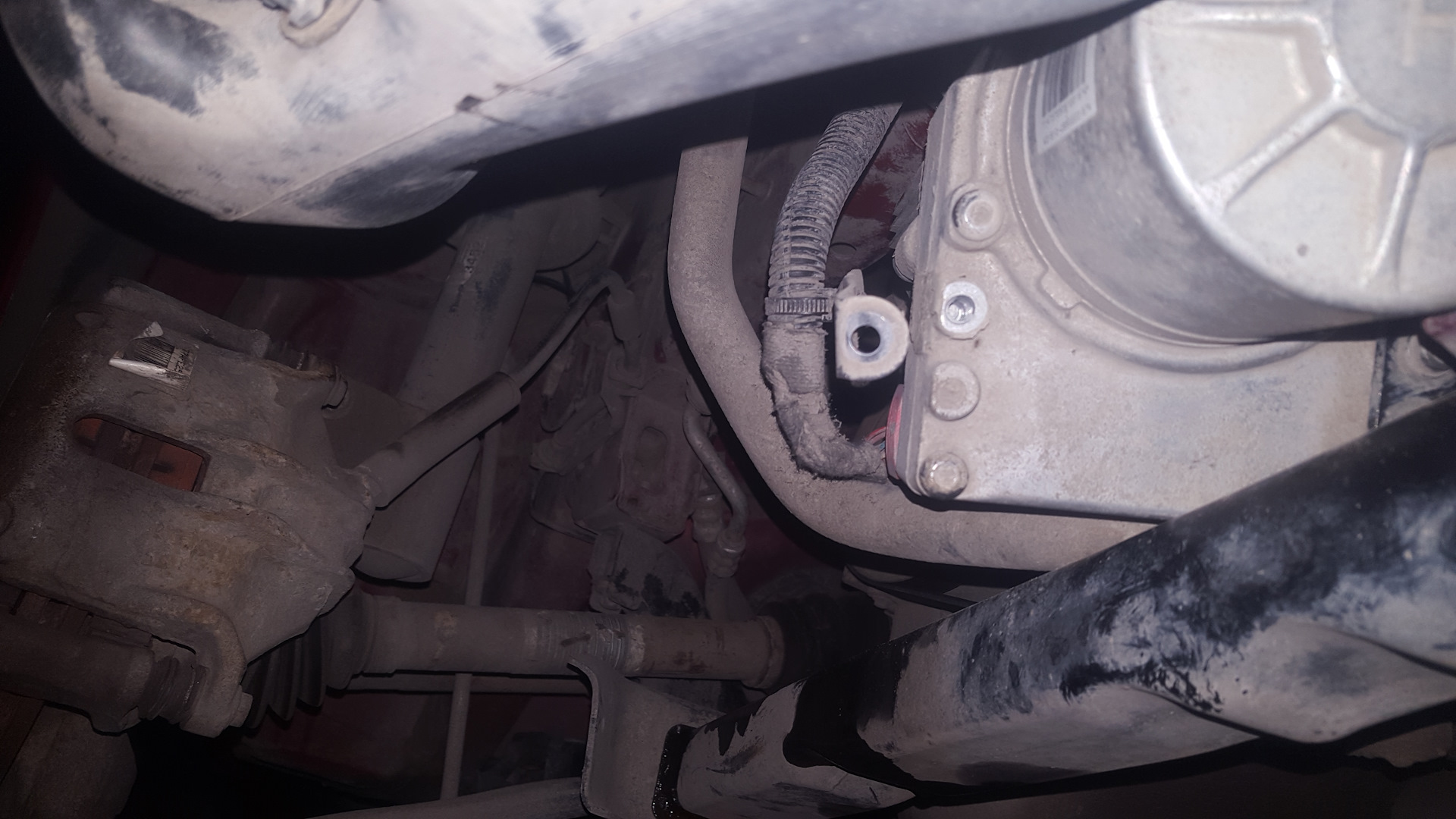

запчасти (сальники) были куплены давно. начал процесс по разборке. сначала снимаем колесо, затем подкрылок и видим следующее

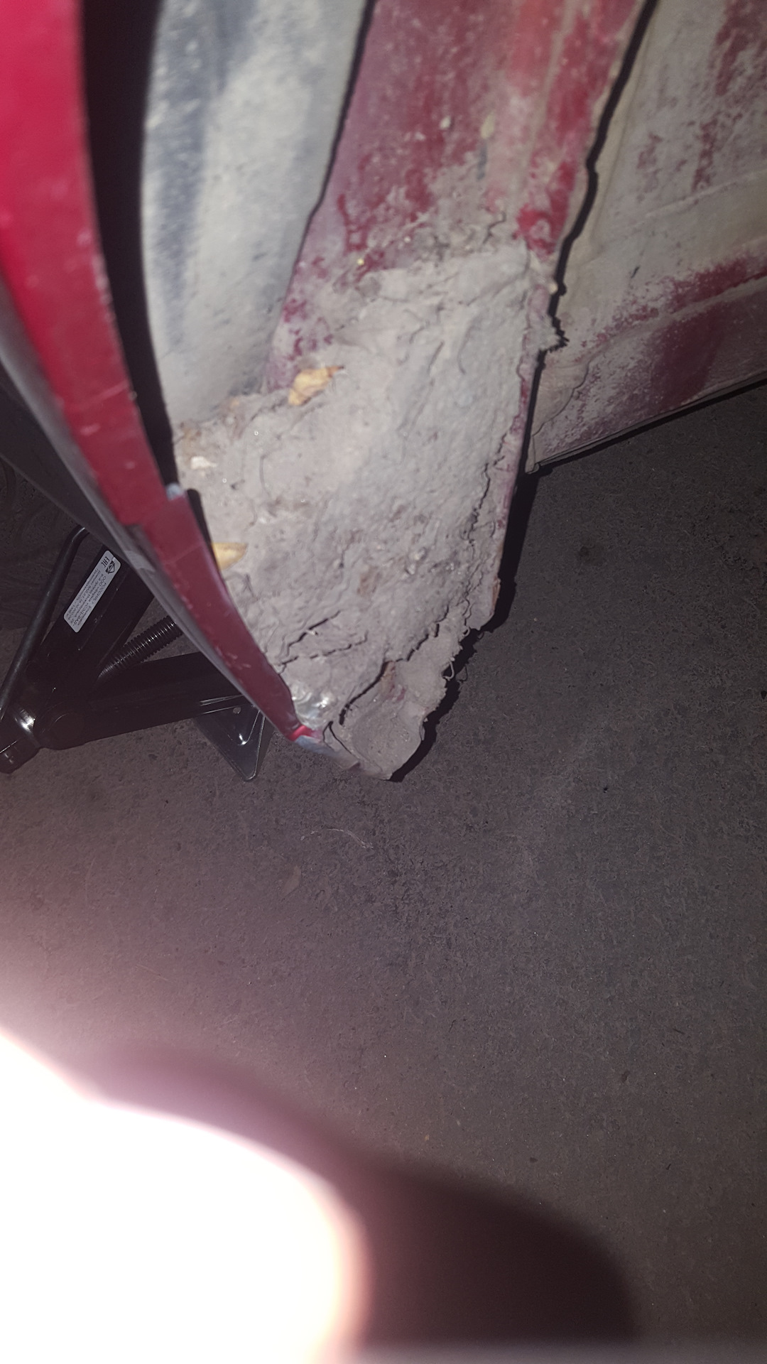

выбил и увидел что там коррозия, в этом месте порог замят, машинка там начинает гнить… плохо.

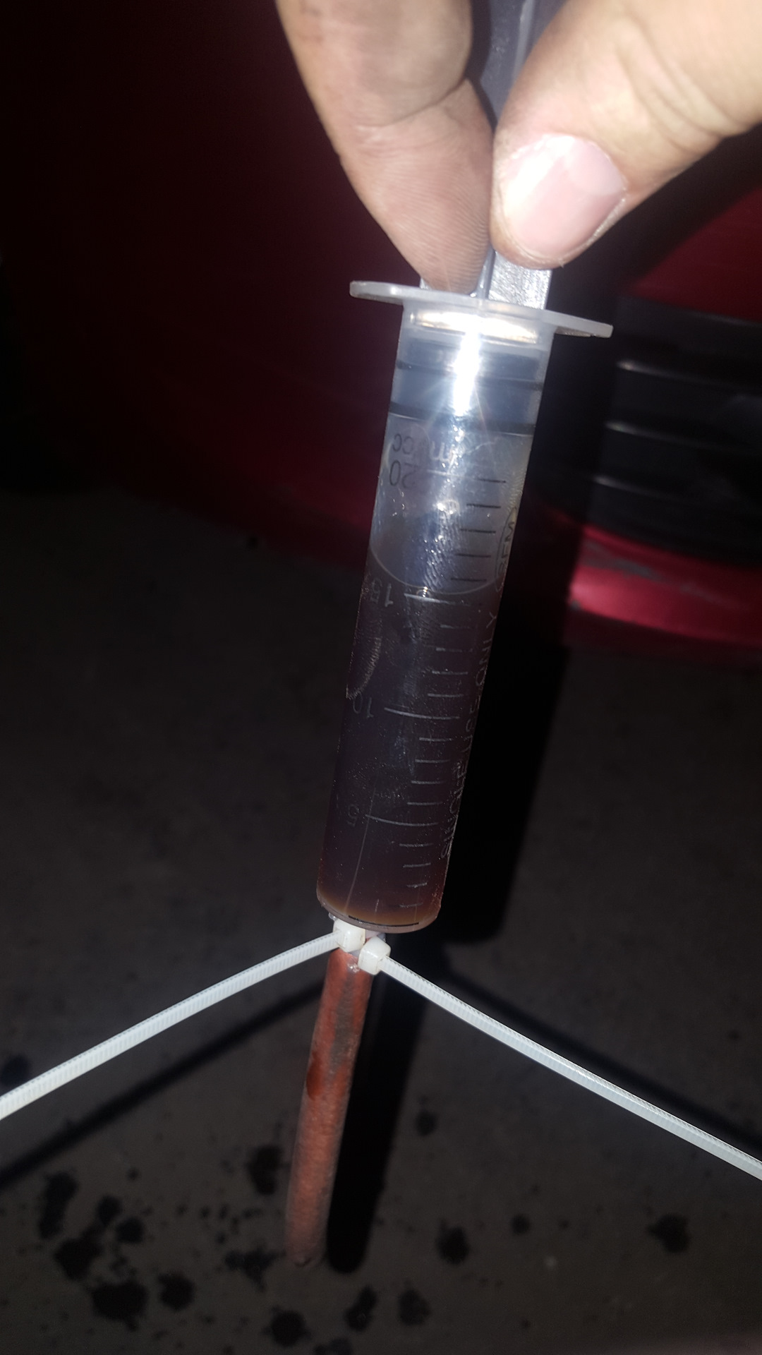

откачиваем с помощью шланги и шприца старую жидкость
при этом много раз вращаем руль влево и вправо при включенном зажигании (но МАШИНУ НЕ ЗАВОДИМ)
снова откачиваем и так несколько раз
дальше начинается пляс вокруг крыла в попытках открутить гайки верхнего крепления (их 2) ключ на 13, воротком ну НИКАК не подлезешь, я решил так: кольцевой ключ на 13 (есть с трещеткой то вообще будет легко) становимся левым боком к крылу, становимся раком, правой рукой суем ключ в щель где гайки, а левой через подкапотное отверстие его направляем, и помалу откручиваем, потом через верх рукой полностью откручиваем, далее ближняя гайка, ещё уже проще этим ключём. и болт внизу, он длинный, воротком тоже не подлезть, ложимся на асфальт и долго откручиваем.

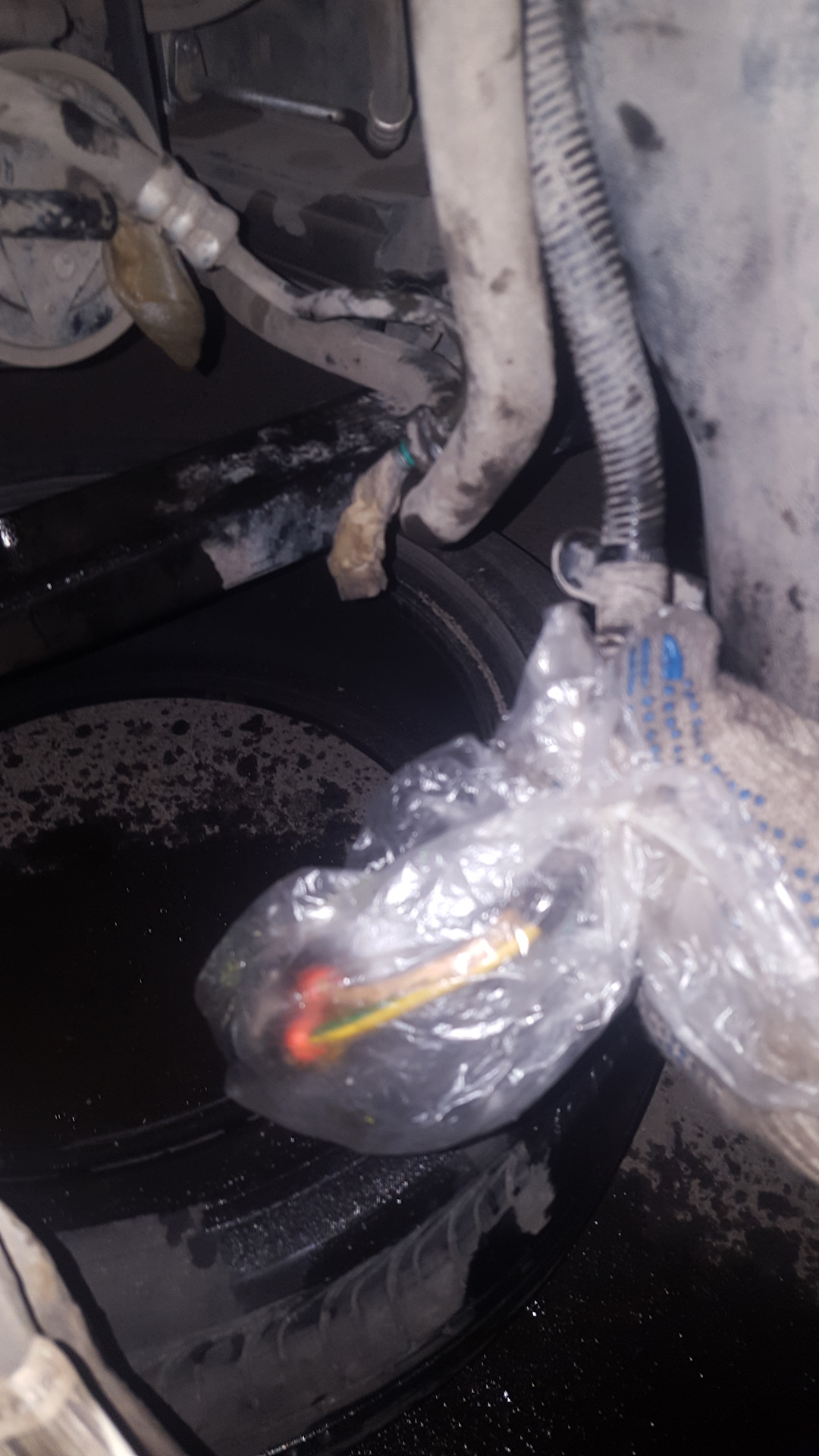

на нас льётся много масла, которое мы не отсосали, всё льётся на асфальт и по всё округе начинается масляный потоп. снимаем насос! затыкаем шланги! и поскольку я делал бы всё не сразу я завернул в пакет обе фишки, ибо вдруг будет дождь, машина во дворе стояла всё это время.

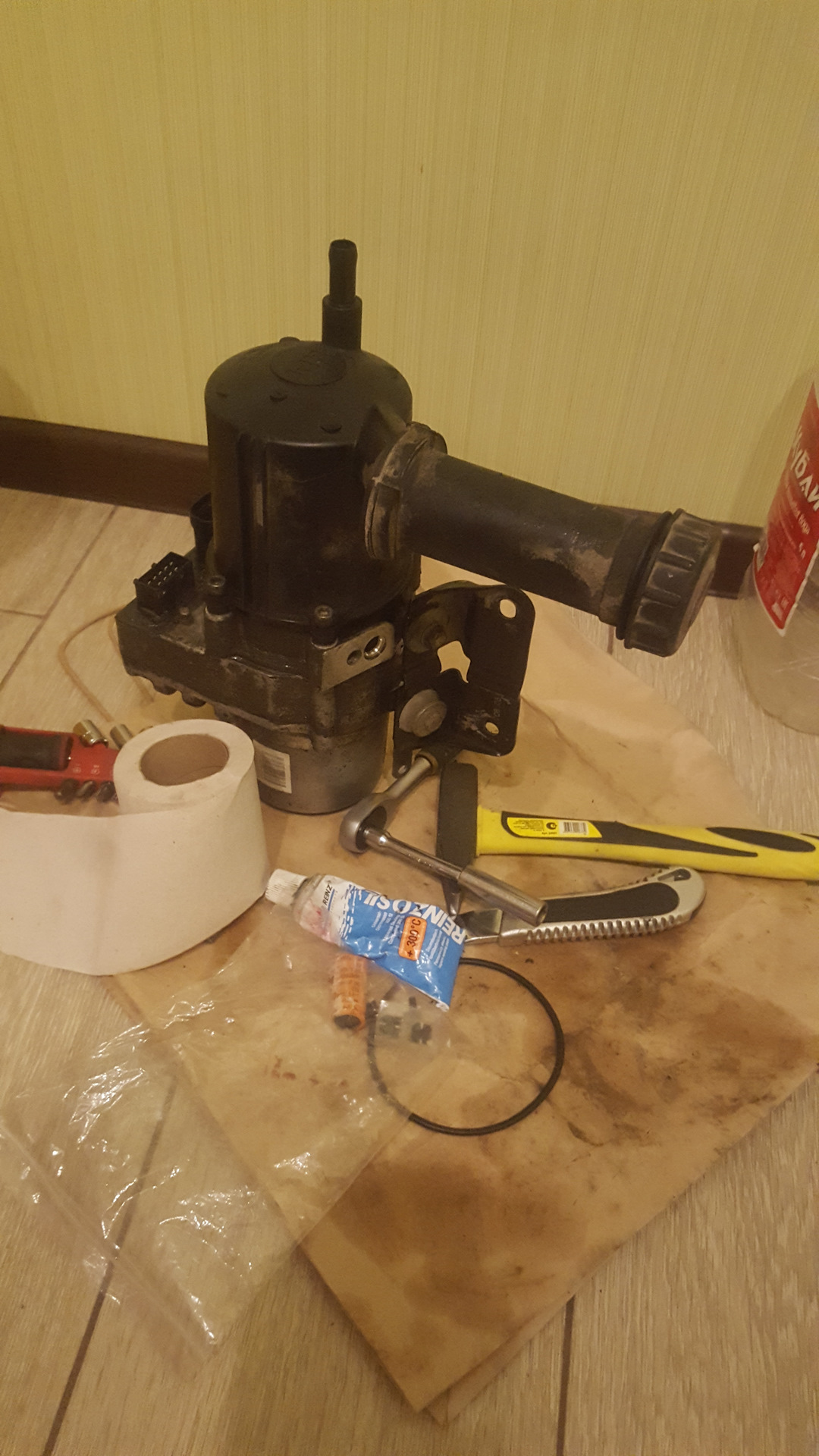

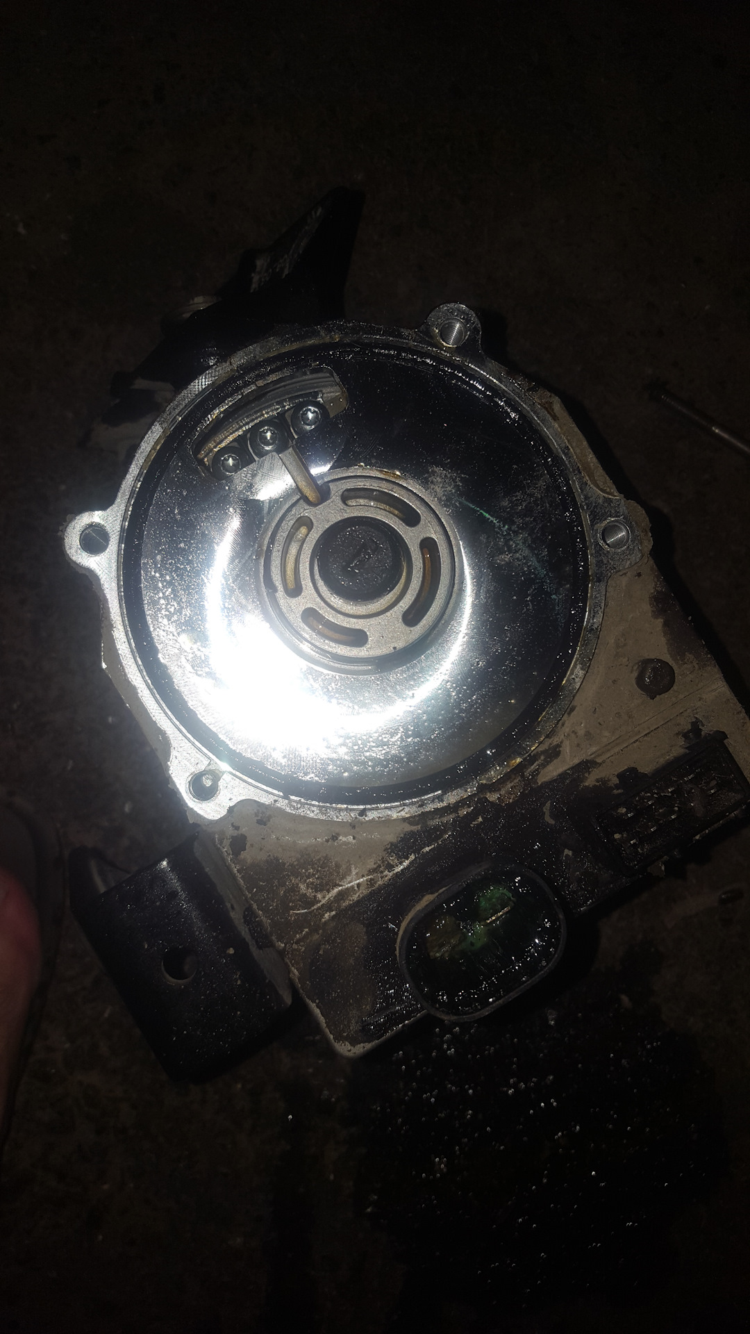

разбираем насос, там болты на торкс 50 и шестиграник на 5.

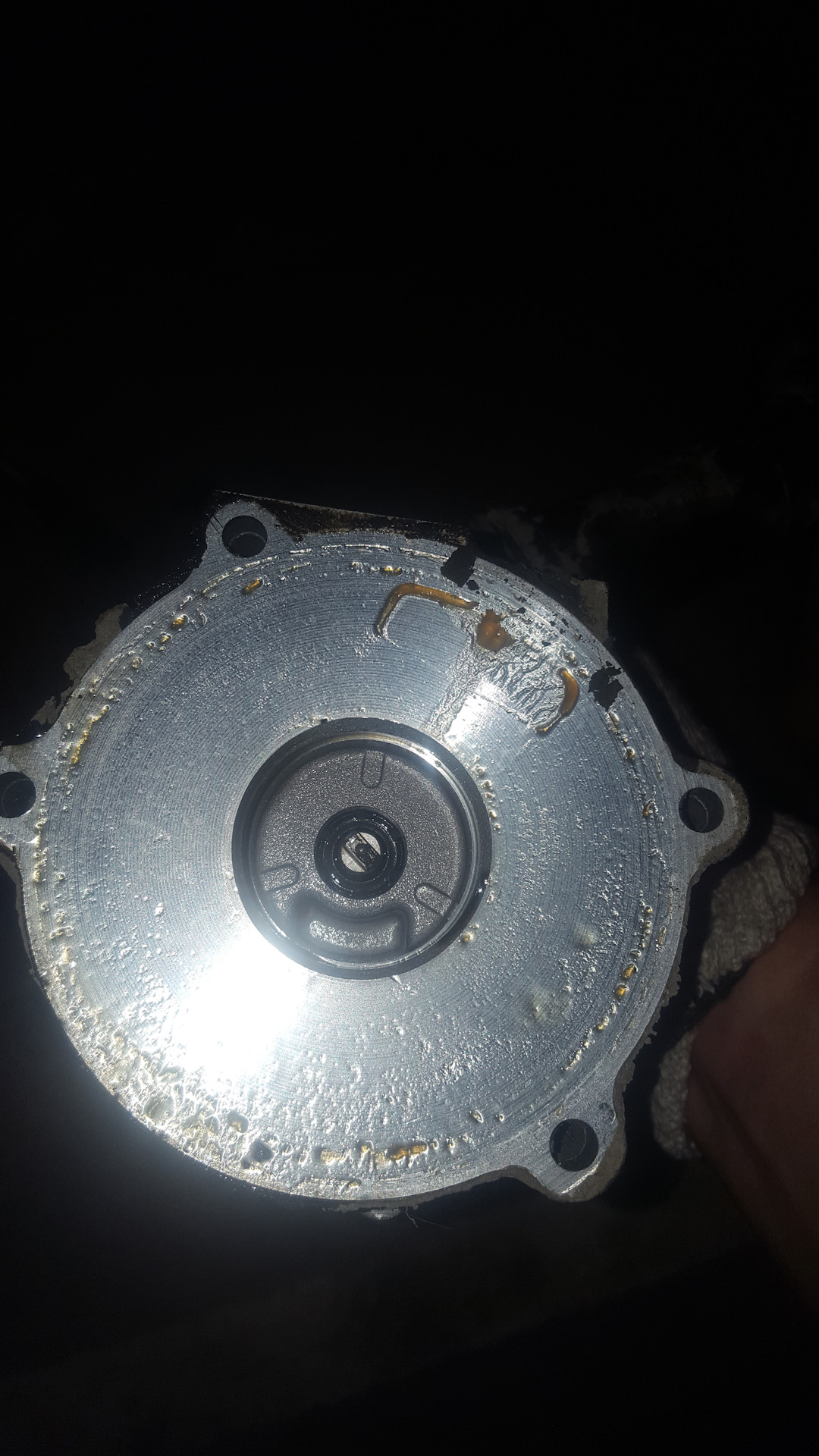

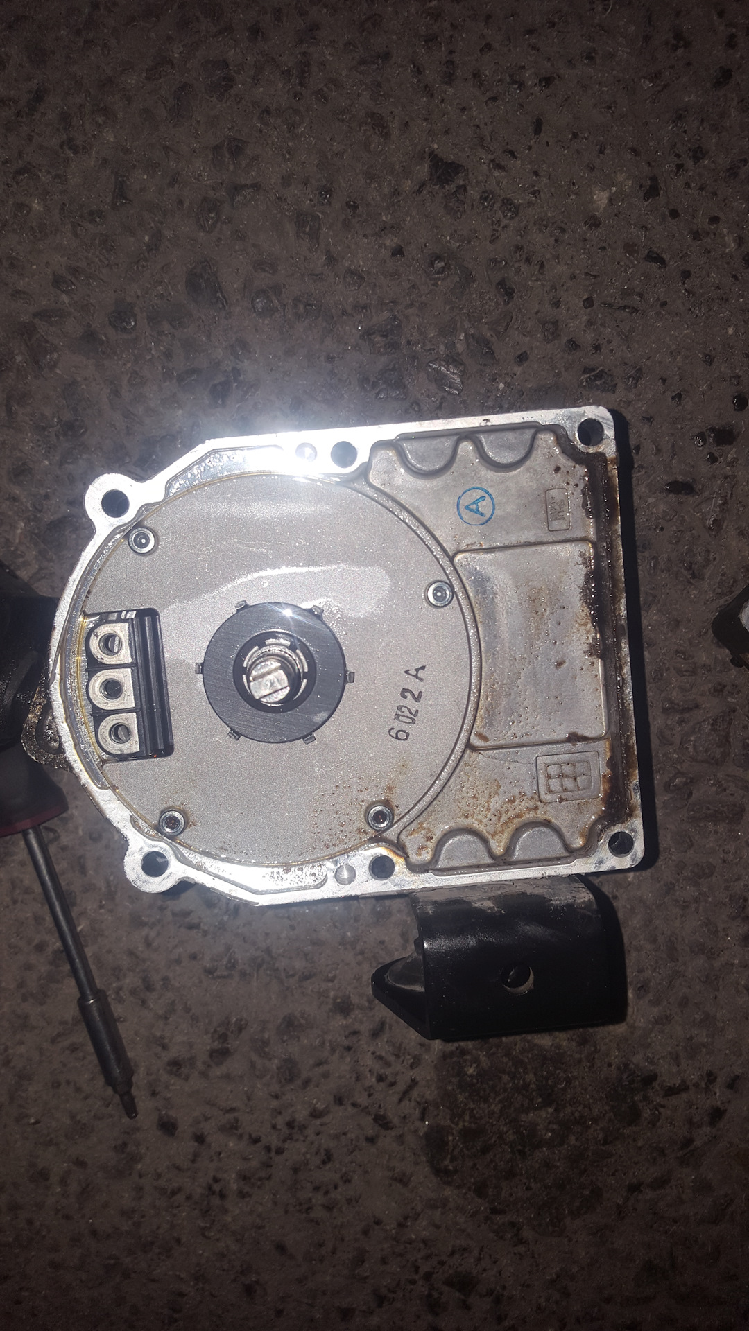

я увидел следующее
на этом "блине" видно жидкость, значит малый сальник на валу сопливит, поэтому и уровень у меня маленький жидкости.

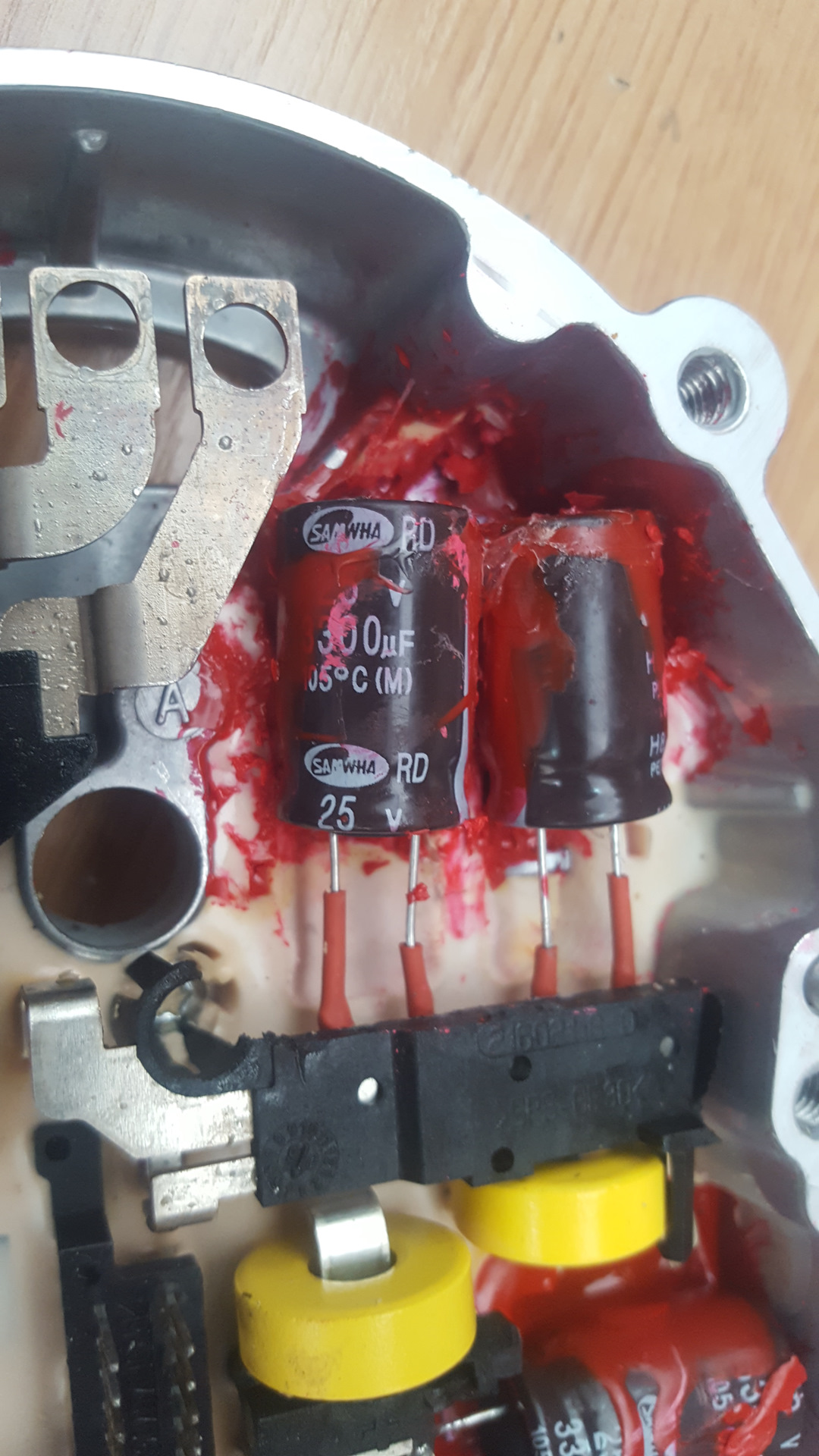

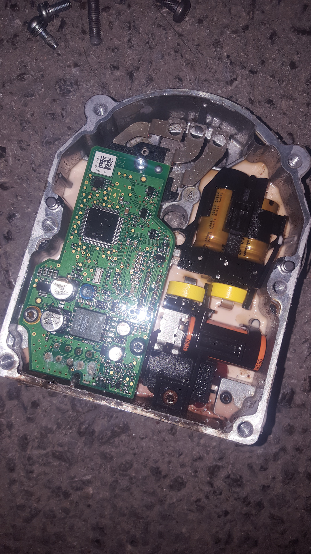

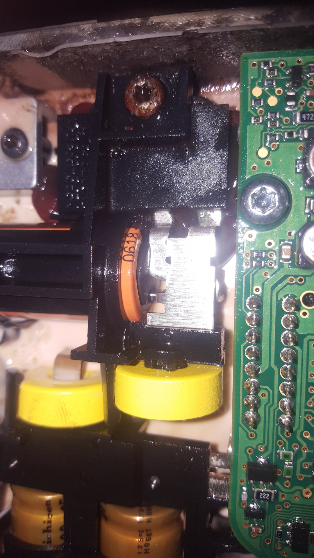

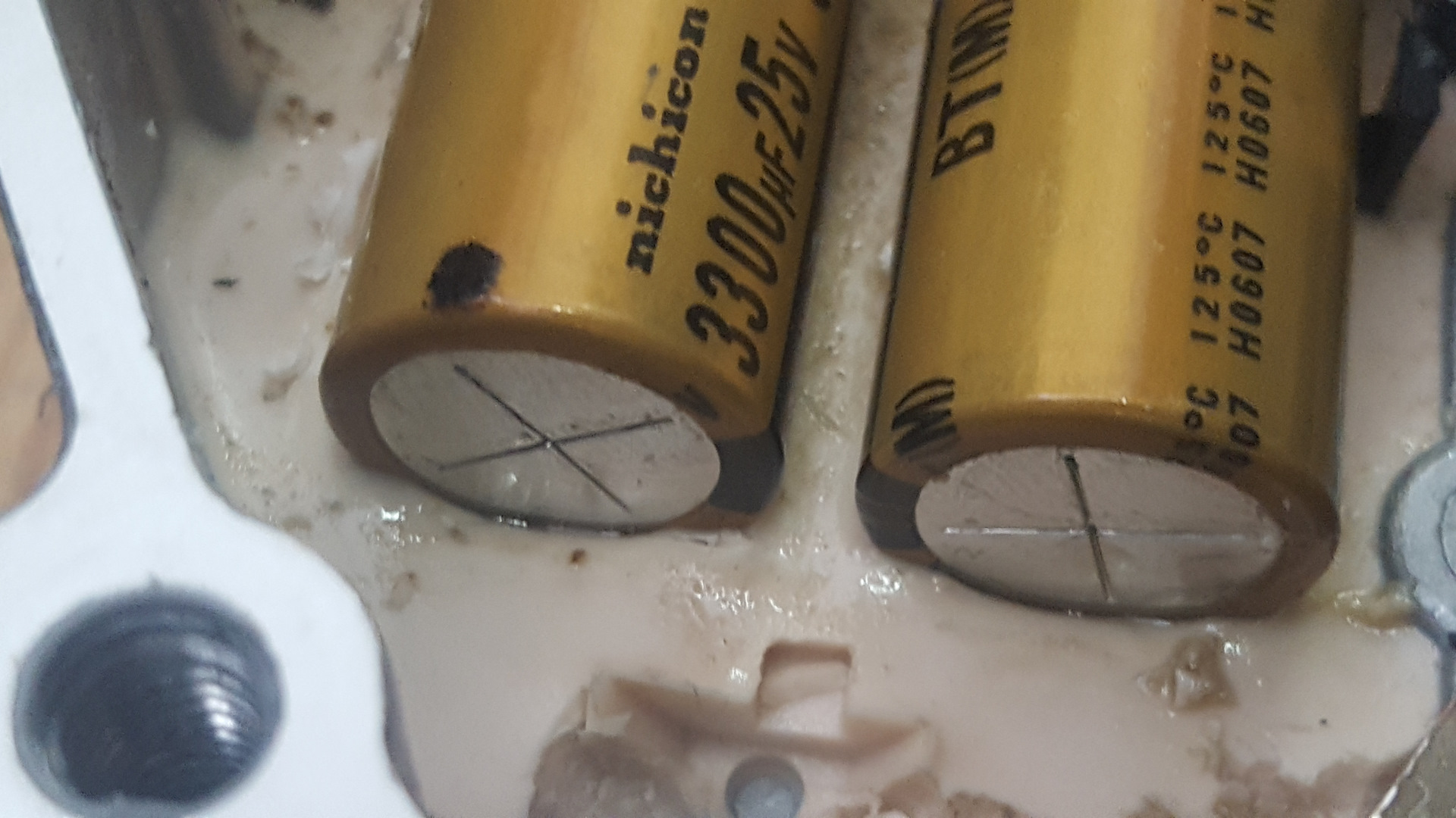

и вижу причину неисправности

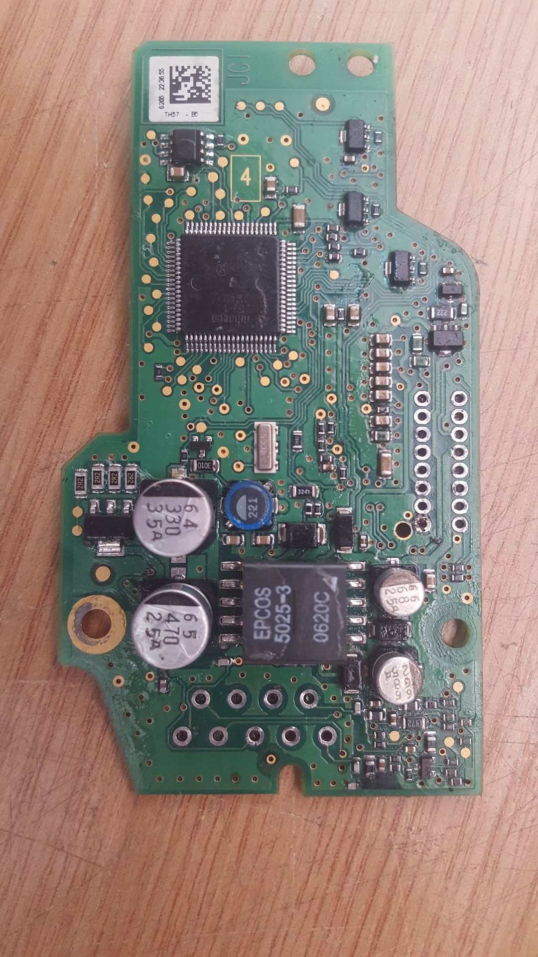

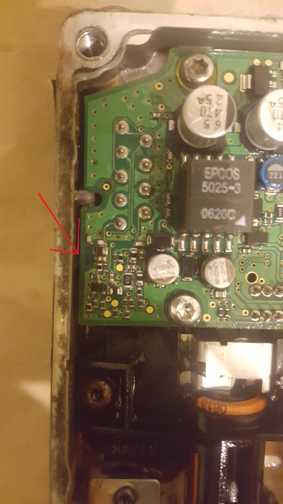

всё бы ничего, но конденсатор вздулся вовремя, ибо герметик который держит часть управления и мотор высох? хз куда пропал и в блок управления попадала вода, плата окислилась, корпус тоже, и болт поржавел.
дома всё отмыл от окислов спиртом,
решено было поменять всё конденсаторы, на неделе вырвался с работы и купил 3 банки пусковые 3300 мкФ 25 вольт

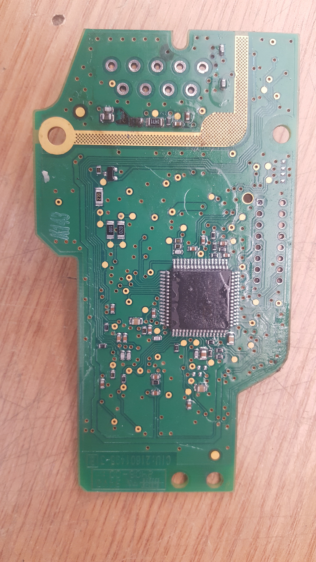

и SMD кондеры на плату, маленьких 68мкФ небыло, их оставил родными, только пропаял их контакты, большие(470 мкФ 25 v И 330 мкФ 35 v были заменены оба на 470 мкФ 25) поврежденные элементы коррозией были пропаяны, снизу платы была на всякий случай кинута перемычка (там дорожку съело почти полностью).
Родные пусковые кондеры держатся не на пайке, их контакты ЗАЖАТЫ в НОЖИ! конденсаторы пришлось резать ножем, чтобы их ножки остались (новые конденсаторы были немного меньше, что давало удобство при пайке.
кондеры были припаяны с обязательным соблюдением полярности

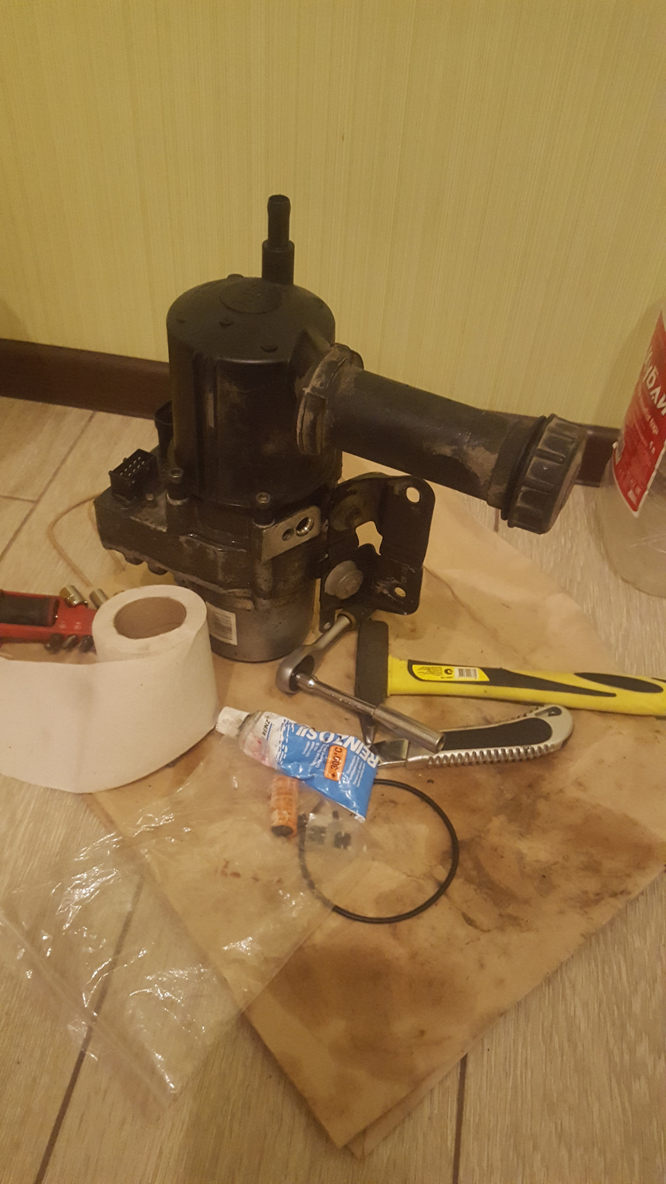

и вот вроде всё готово! начинаем сборку, ОБЯЗАТЕЛЬНО всё чистим от грязи, окислов И ОБЕЗЖИРИВАЕМ,

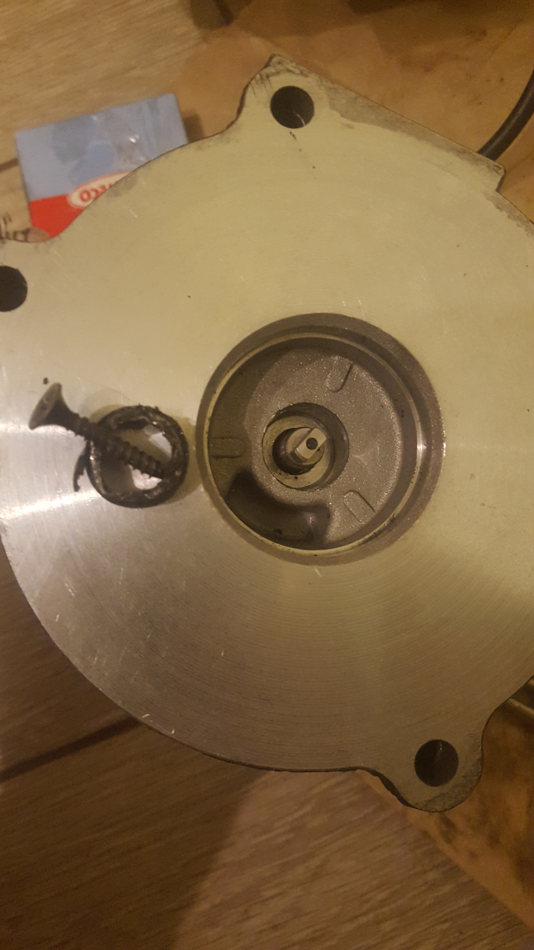

меняем сальник на валу, он на металлической основе, стопорное кольцо просто поддеваем чем-то тонким и острым, я его с помощью самореза вывернул,
главное не повредить корпус гура, они же из силумина, значит мягкий, ВАЛ стальной ему ничего не будет.
новый запрессовал головкой на 10, следил за тем, чтоб сел ровно, забиваем до тех пор, пока не будет звук как-будто он в металл упирается (я лупил молотком, и звук было слышно норм) далее ставим кольцо
собираем всё в обратной последовательности.
ставим всё назад и молимся чтобы заработало ))) заливаем новую жидкость

рулон туалетной бумаги с не смывающиеся втулкой))) — 10 р. чтобы вытирать масло на руках, на насосе, в насосе, в подкапотном и пр.
инструмент и герметик (черный) дал товарищ Reddington за что ему спасибо огромное!
