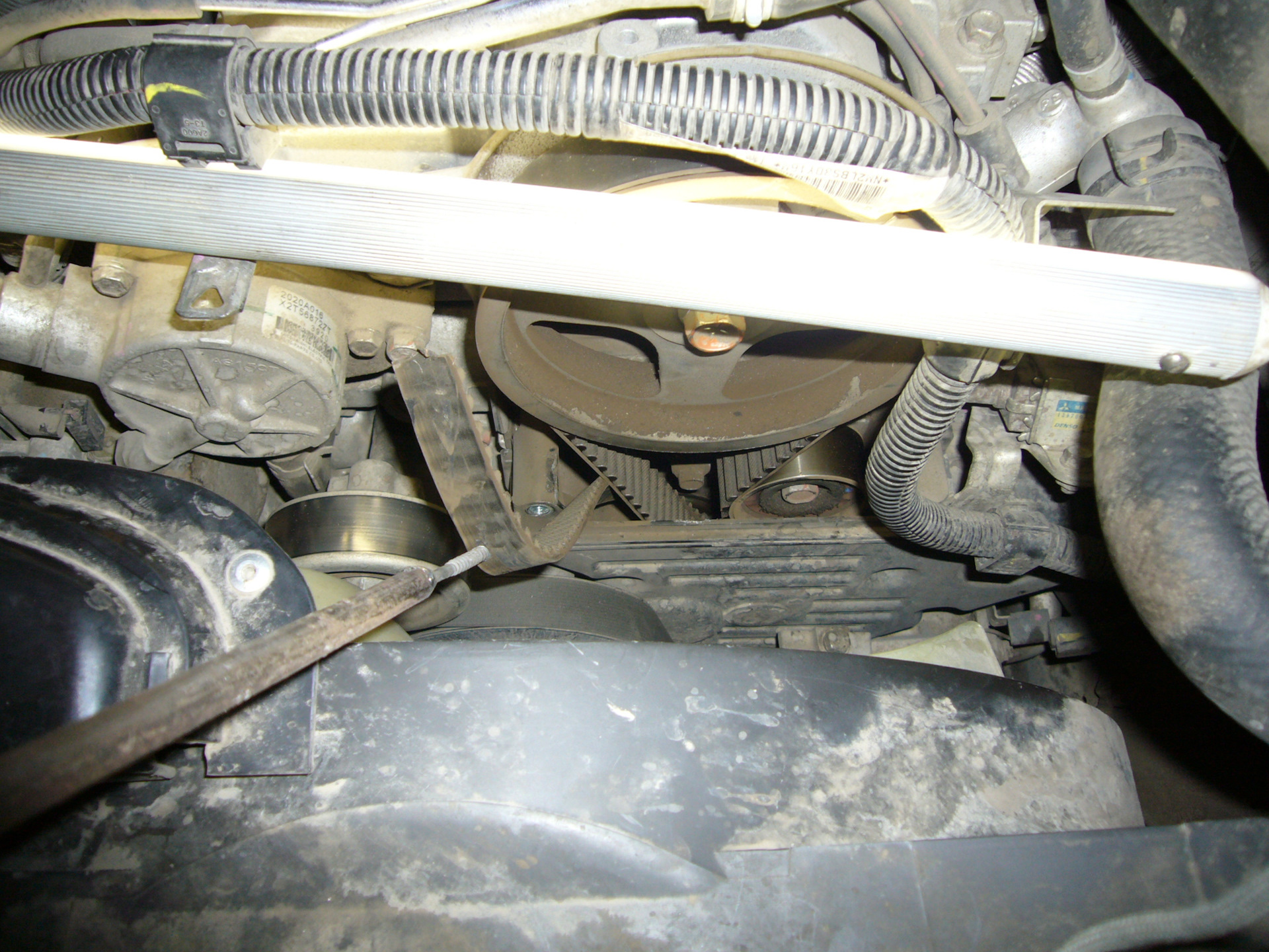

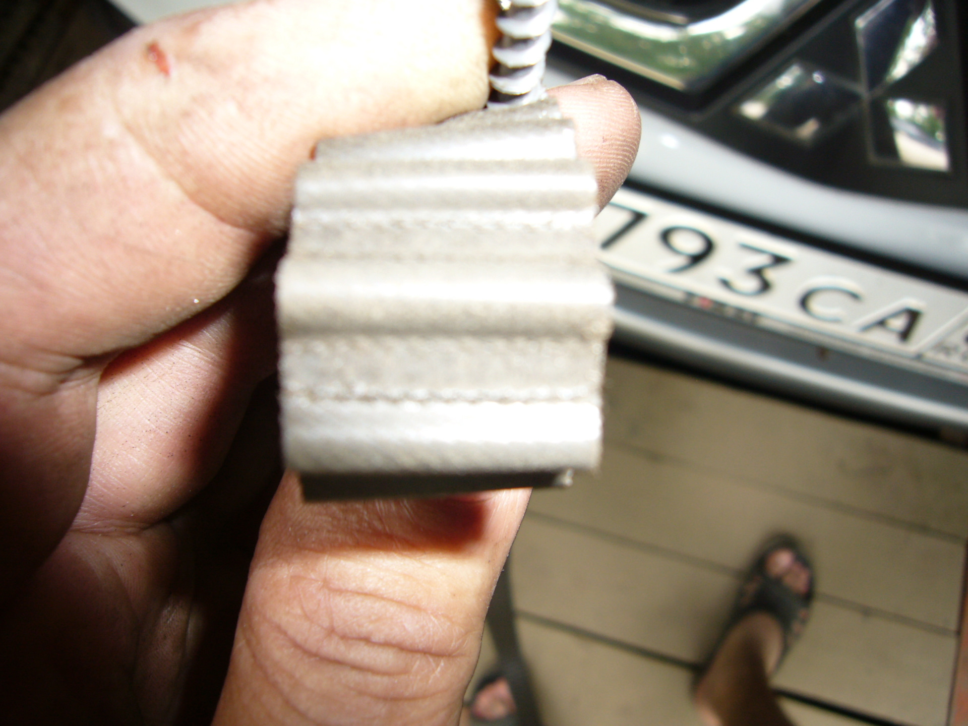

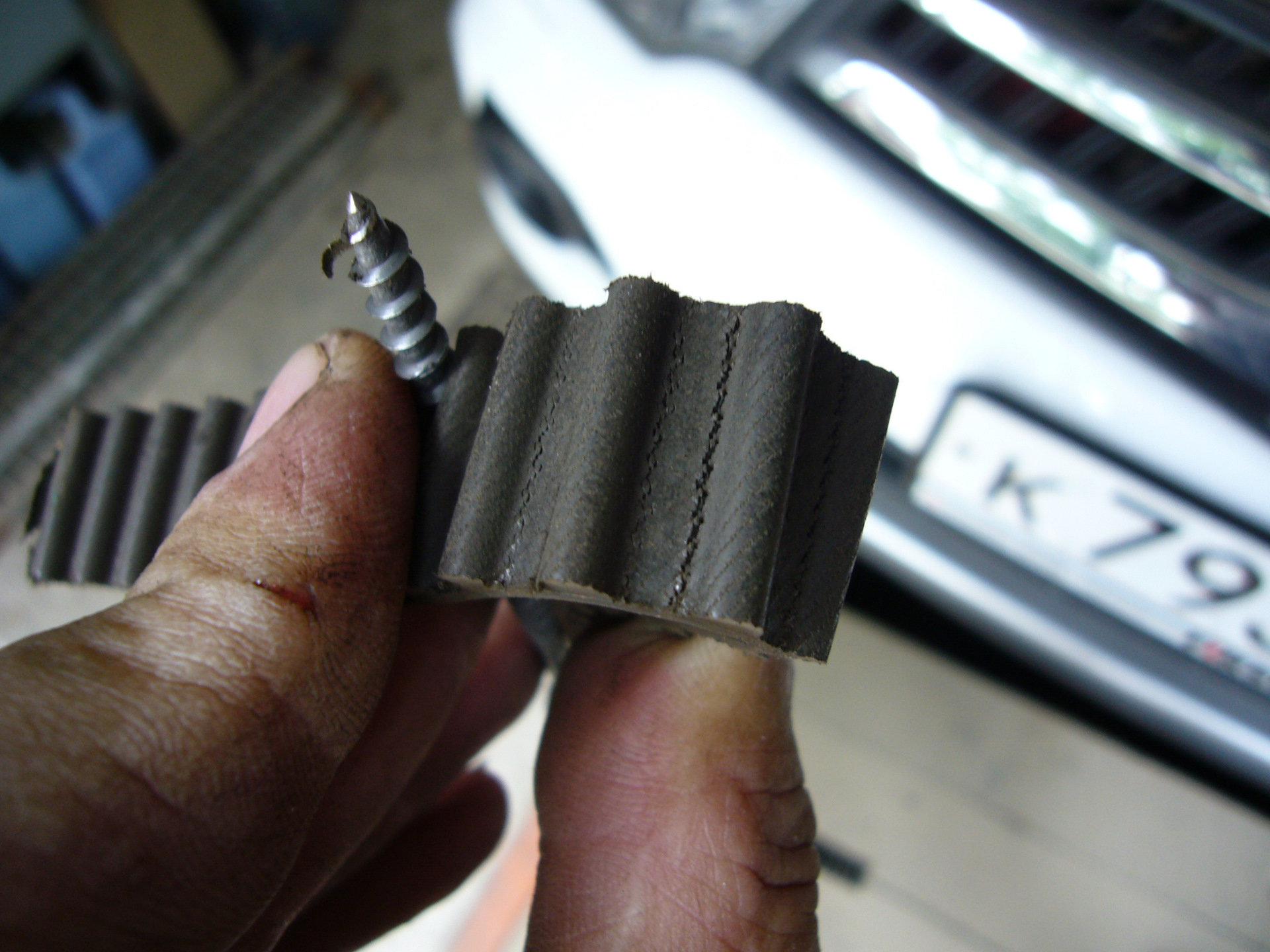

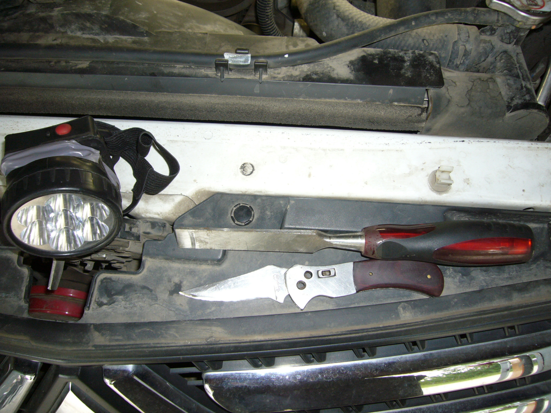

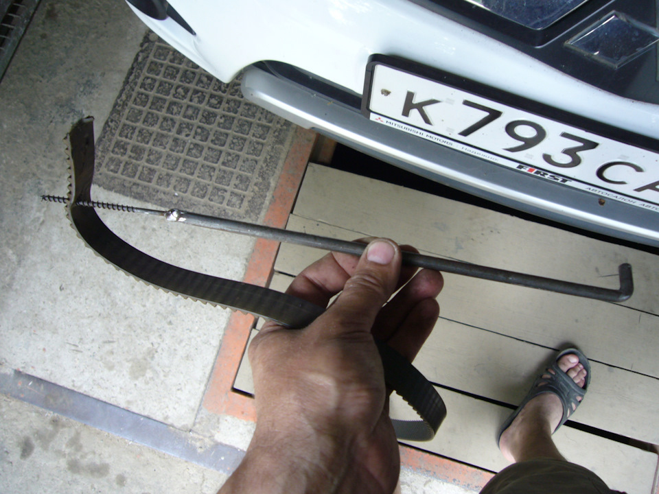

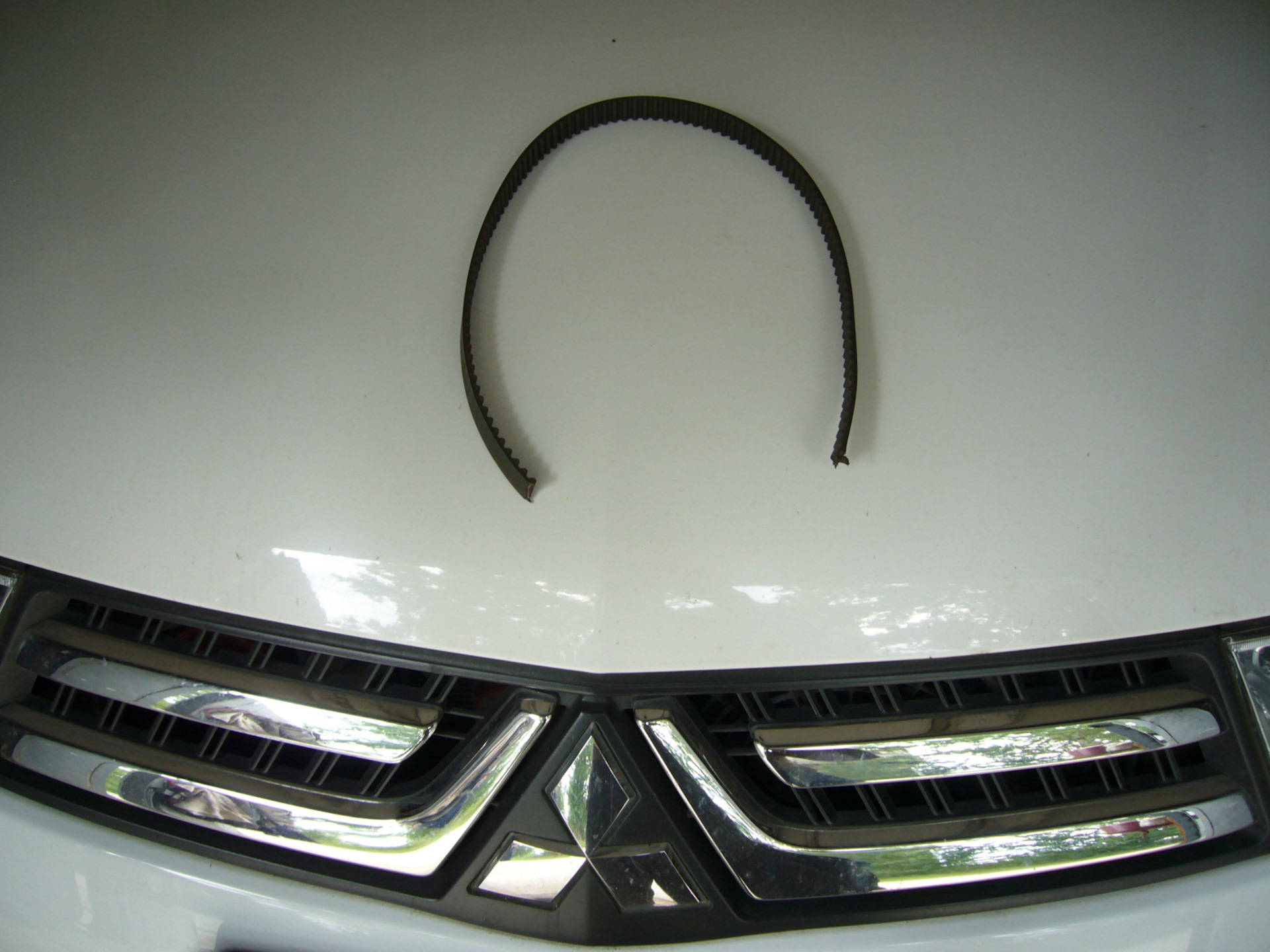

Незаметно подкрались 60 000 пробега, и четвёртый год эксплуатации Трактора.А ведь казалось совсем недавно купил. Мысль о РБ начала мучать ночами. Хоть и подтягивал два раза на 20 и 40 тыках.В общем решился. Снял верхний кожух поглядел и начал готовить ингредиенты.(т.е. инструменты)Способы описаны многими, так что особо нет смысла изголяться. Пилка по металлу заточенная с одного конца, нож, стамеска и саморез на 75 приваренный к прутку 8мм. Как говорится ловкость рук и никакого мошенничества. В общем всё решила стамеска. Осмотр показал что зубцы уже в трещинах и в одном месте начал отслаиваться внутренний корд.В общем вовремя срезал, конец был близок. После сборки перед заводкой ручки немного дрожали. Завёл. Вибрация конечно увеличилась немного. Но не критично, чуть посильней дрожать начал. Скоро менять ГРМ вот и думаю- А нужен ли мне этот РБ?
К вибрации уже привык и не обращаю внимания. Всем бобра и не рвущихся РБ!
