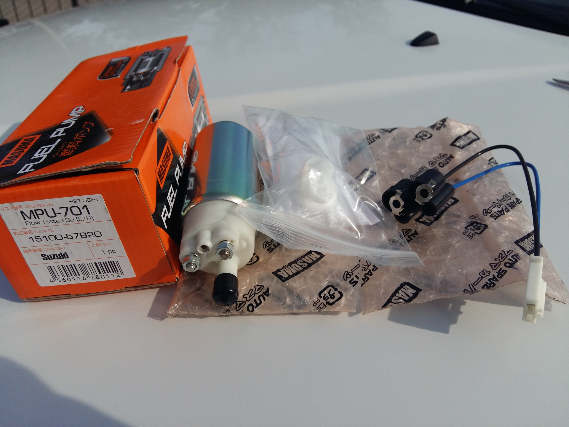

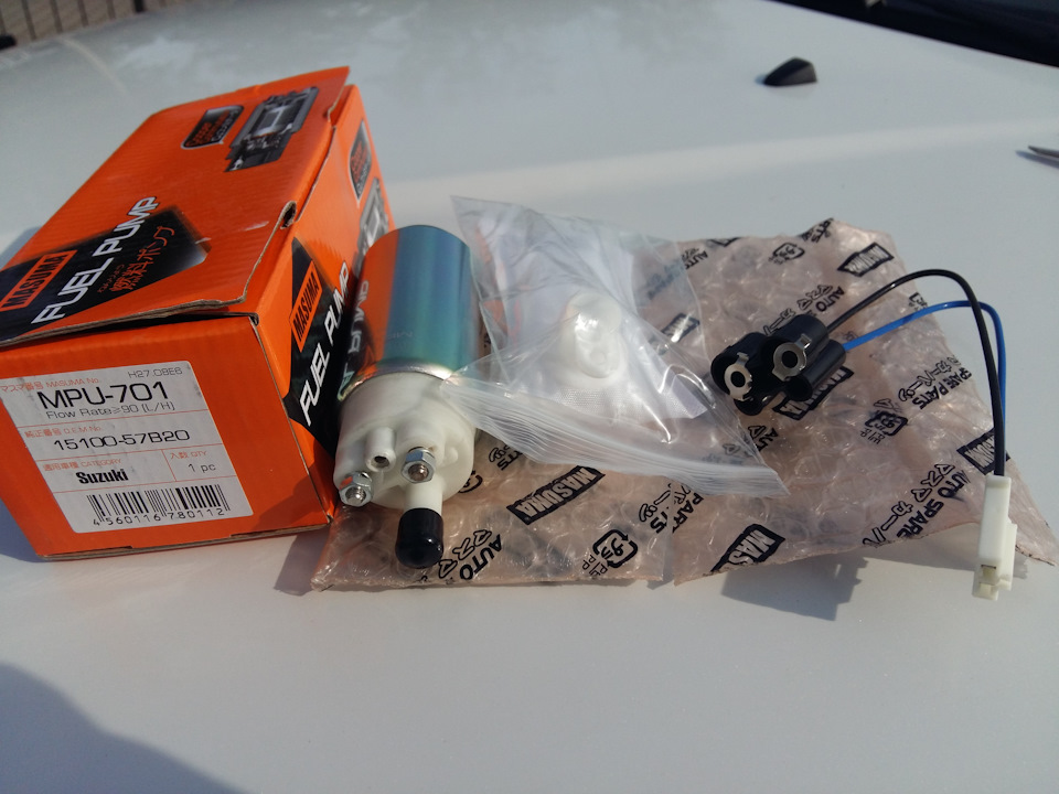

Бензонасос

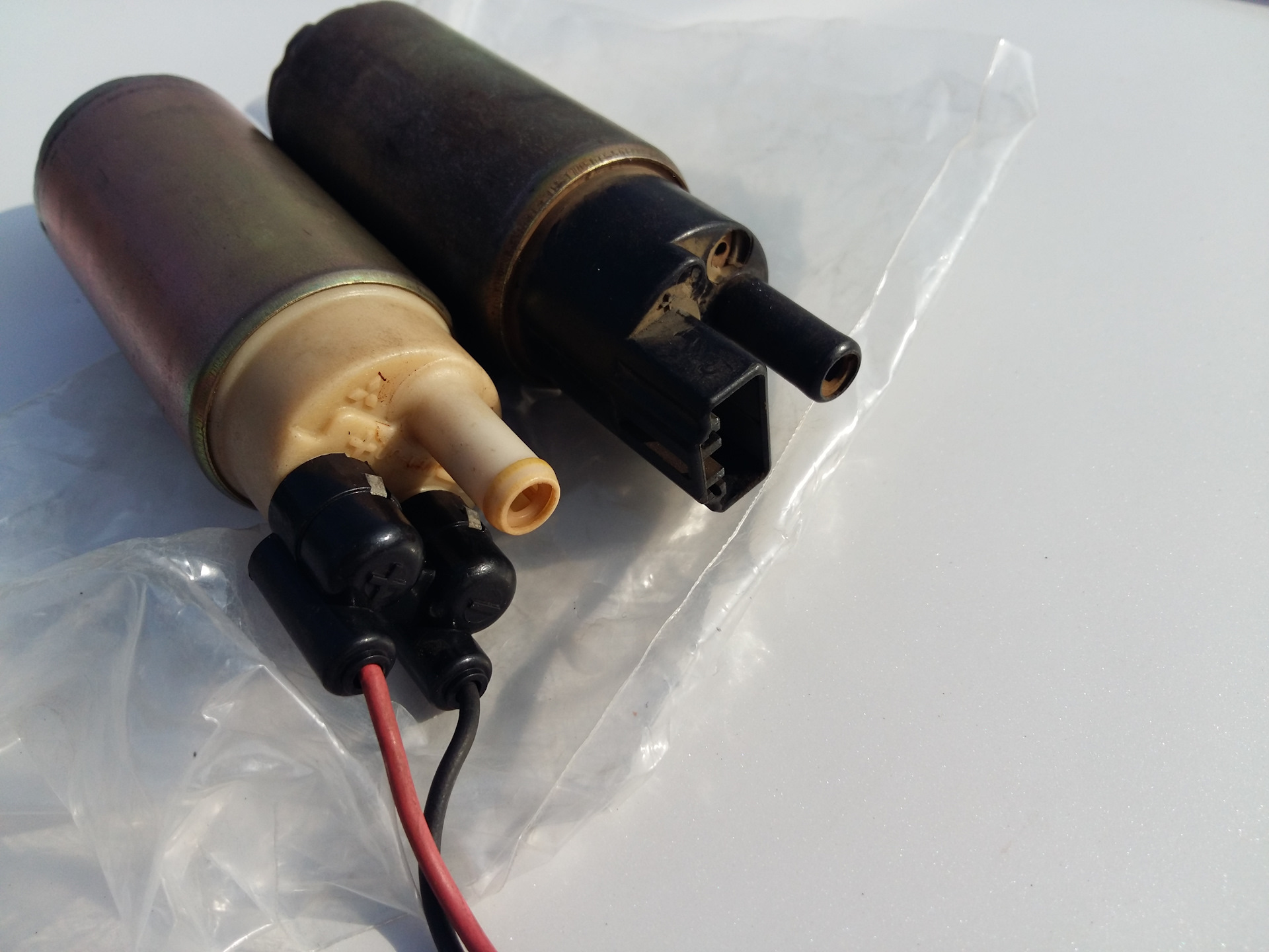

Топливный насос ставил неоригинальный
Решили попробовать другой насос
Он про запас лежал в сервисе, и мне любезно дали его погонять на время. Но это не спасло. Ничего не поменялось, двигатель по-прежнему заводился со второго раза.
Потом вспомнили про оригинальный бензонасос, к его работе до замены вопросов не было. Решили поставить его обратно. Только фишки пришлось перепаять, т.к. они немного отличаются

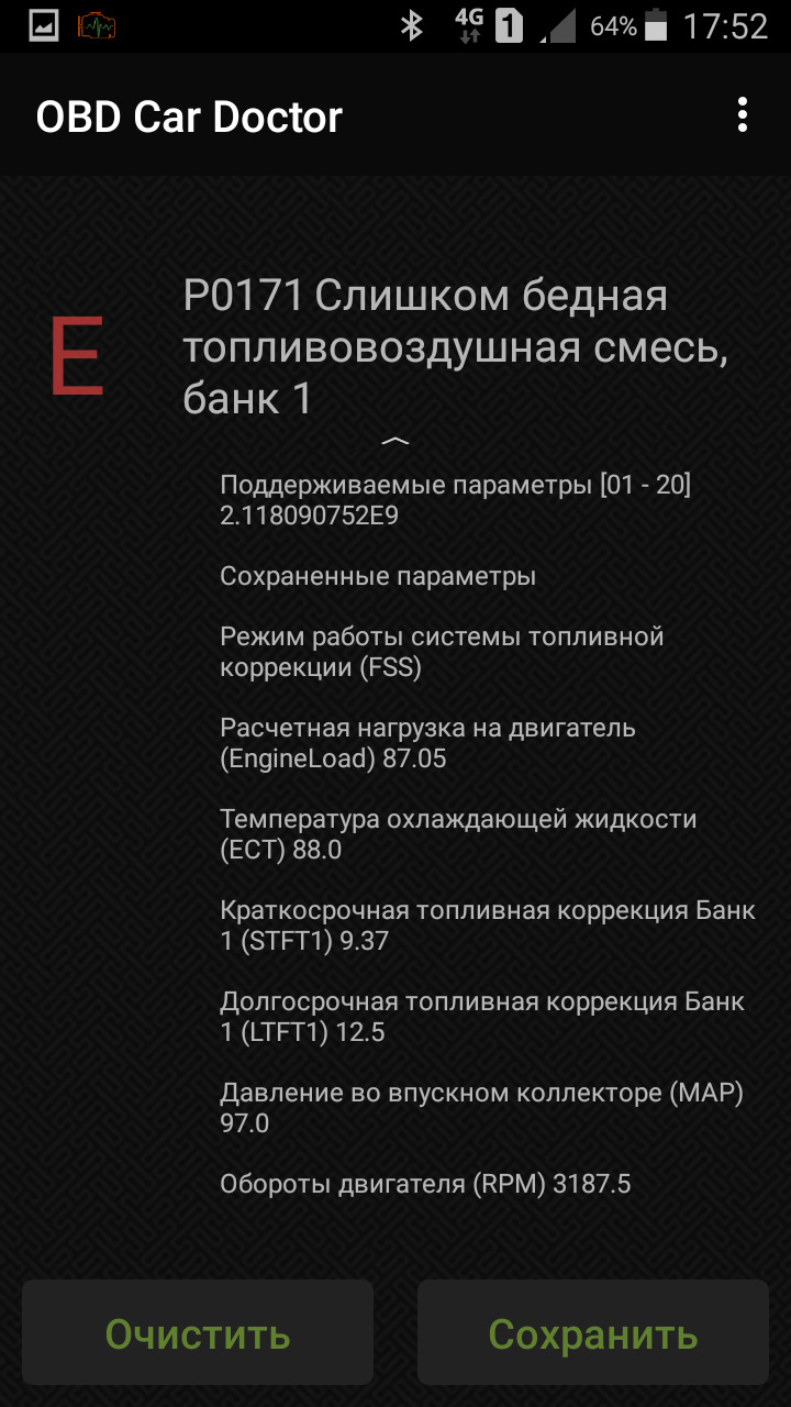

Через 2-3 дня загорелся check engine:
Тут 2 варианта: либо топливо не поступает, либо где-то воздух подсасывает. Сняли и почистили клапан ЕГР, вернули назад бензонасос Masuma. Ошибка пропала и больше не загоралась. Но двигатель всё ещё заводился не с первого раза.

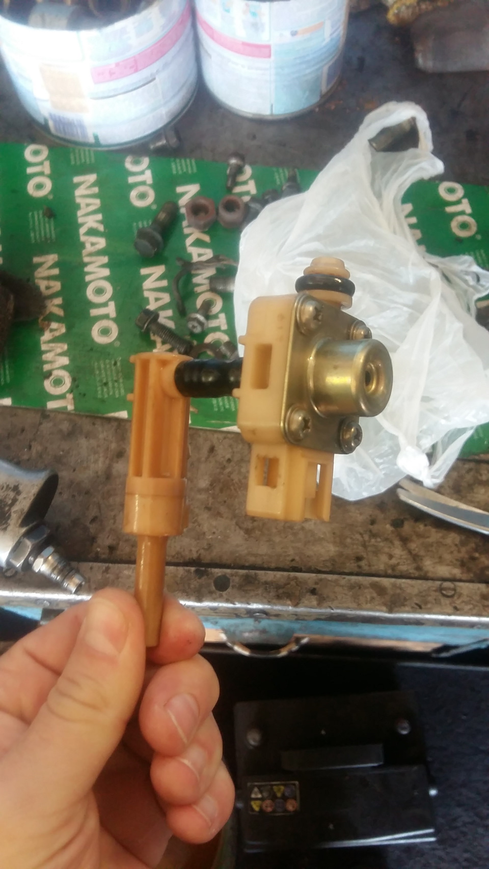

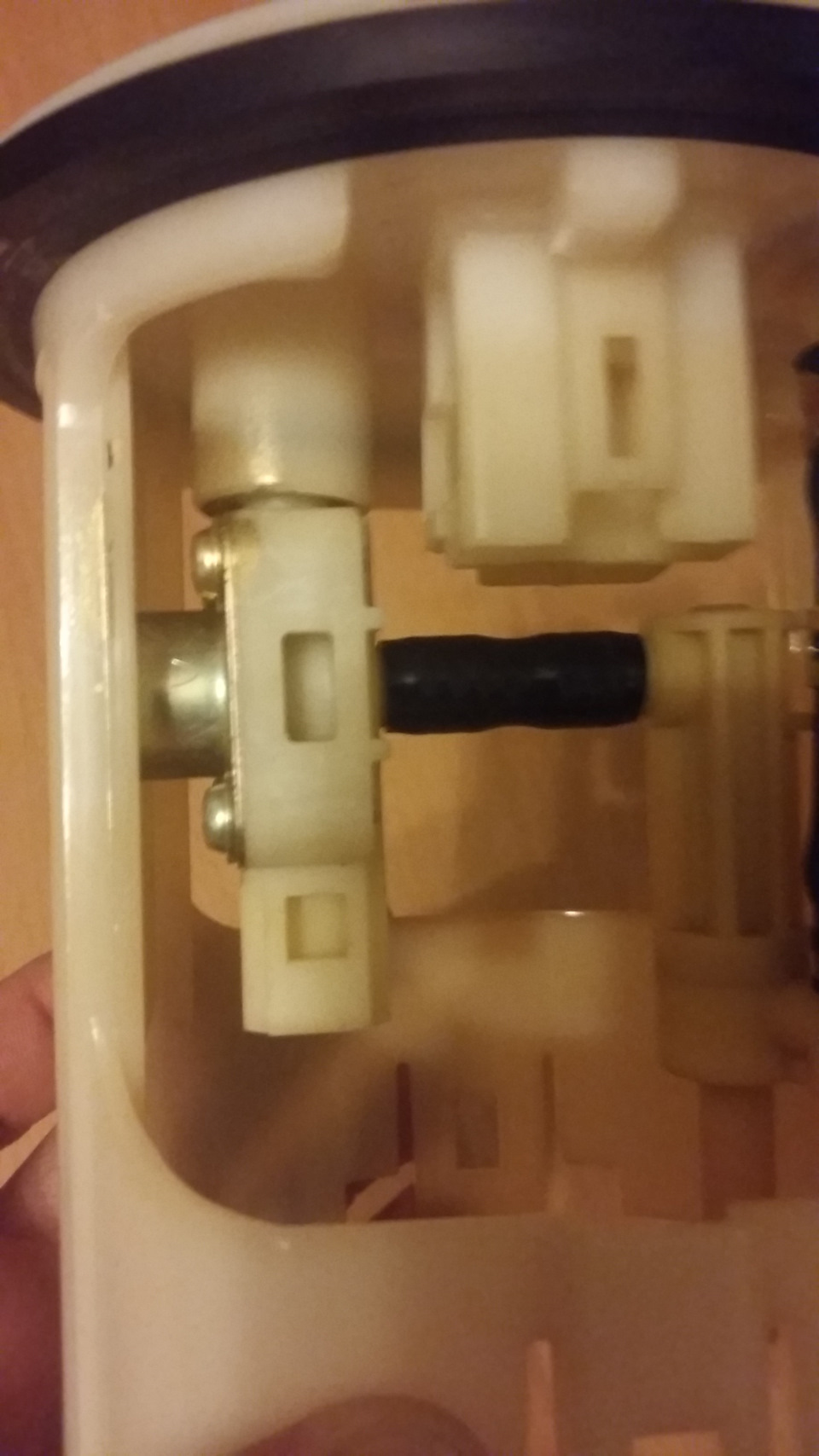

Регулятор давления топлива
Здесь прочитал о том, что дело может быть в неком регуляторе давления топлива номер MR514681, который на моторах 4G69 находится в баке, где бензонасос и топливный фильтр
Стоимость оригинального регулятора около 4500 руб. На разборке нашел за 2000 руб. (с возможностью вернуть обратно, даже, если он исправен и заплатить 20% от стоимости). К тому времени я уже настолько вошёл в азарт, что согласился на данный вариант. Поставили — НЕ РАБОТАЕТ! Минус 400 руб. !

На очередной диагностике манометр подключили непосредственно к модулю с бензонасосом, выяснилось, что в топливной системе после остановки двигателя не держится давление. Но вот из-за чего не сказали, зато посоветовали к кому обратиться. Такая диагностика обошлась 500 руб.
По рекомендации поехал к мастеру, у которого в гараже есть специальный стенд для проверки топливного оборудования. Проверка показала, что бензонасос Masuma MPU-701 без нагрузки даёт давление 6 bar. Под нагрузкой 3,2 bar. Регулятор давления по мануалу сбрасывает топливо при 3,25 bar. Производительность бензонасоса по характеристике 90 л/ч. Т.е. с этим всё в полном порядке. Стали думать, из-за чего давление не держится в системе. Что же всё таки пропускает? Регулятор давления топлива пробовали менять, не из-за него. На самом бензонасосе есть обратный клапан, его тоже проверили, не пропускает. Уплотнительные резинки новые и оригинальные. Не понятно…

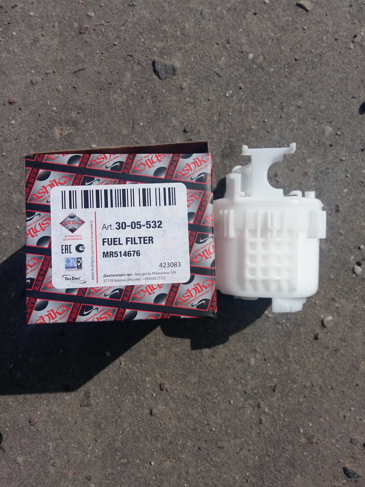

Топливный фильтр

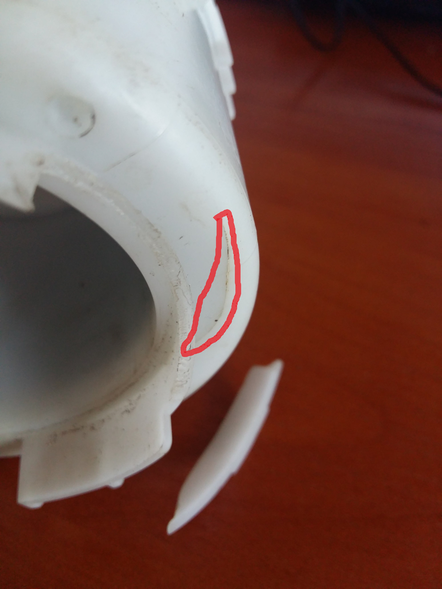

Причина оказалась банальной. Небольшая трещина в топливном фильтре
Через неё топливо уходило обратно в бак и давление в системе падало.
Не стал больше заморачиваться, купил новый топливный фильтр Ashika за 500 руб.
Поставили, давление в топливной системе после отключения питания стало держаться на уровне 2,1 bar. Провозились с проблемой несколько часов, за работу заплатил 2000 руб.

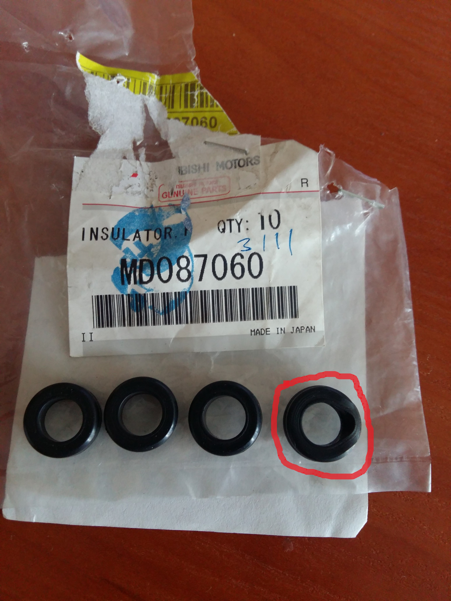

Топливные форсунки
Казалось бы победа, но НЕТ. После установки топливного модуля обратно в бак, двигатель наконец стал заводиться всегда с первого раза. Да вот опять незадача. На горячую при запуске начинал троить, и стартером приходилось крутить несколько дольше обычного. Непорядок!

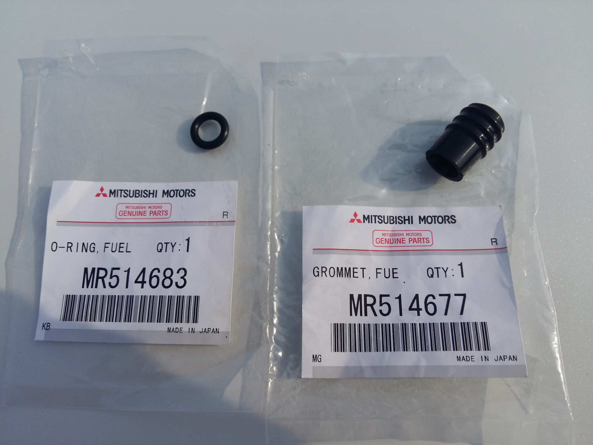

Устав от бесконечных поездок по сервисам, решил обратиться к официальному дилеру Mitsubishi в Калининграде. Опытные специалисты сервиса предложили проверить топливные форсунки на стенде. Как оказалось, во 2м и в 4м цилиндрах форсунки действительно подтекали, даже когда на них не подавалось питание. Все форсунки почистили ультразвуком, после чего течь была устранена. При установке форсунок заметили, что одно из нижних уплотнительных колец номер MD087060 было сильно деформировано
Решил заменить все 4. Стоимость одного оригинального кольца 180 руб. Стоимость работ 3000 руб.
