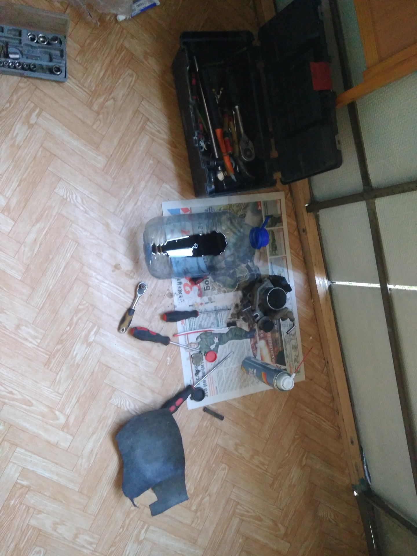

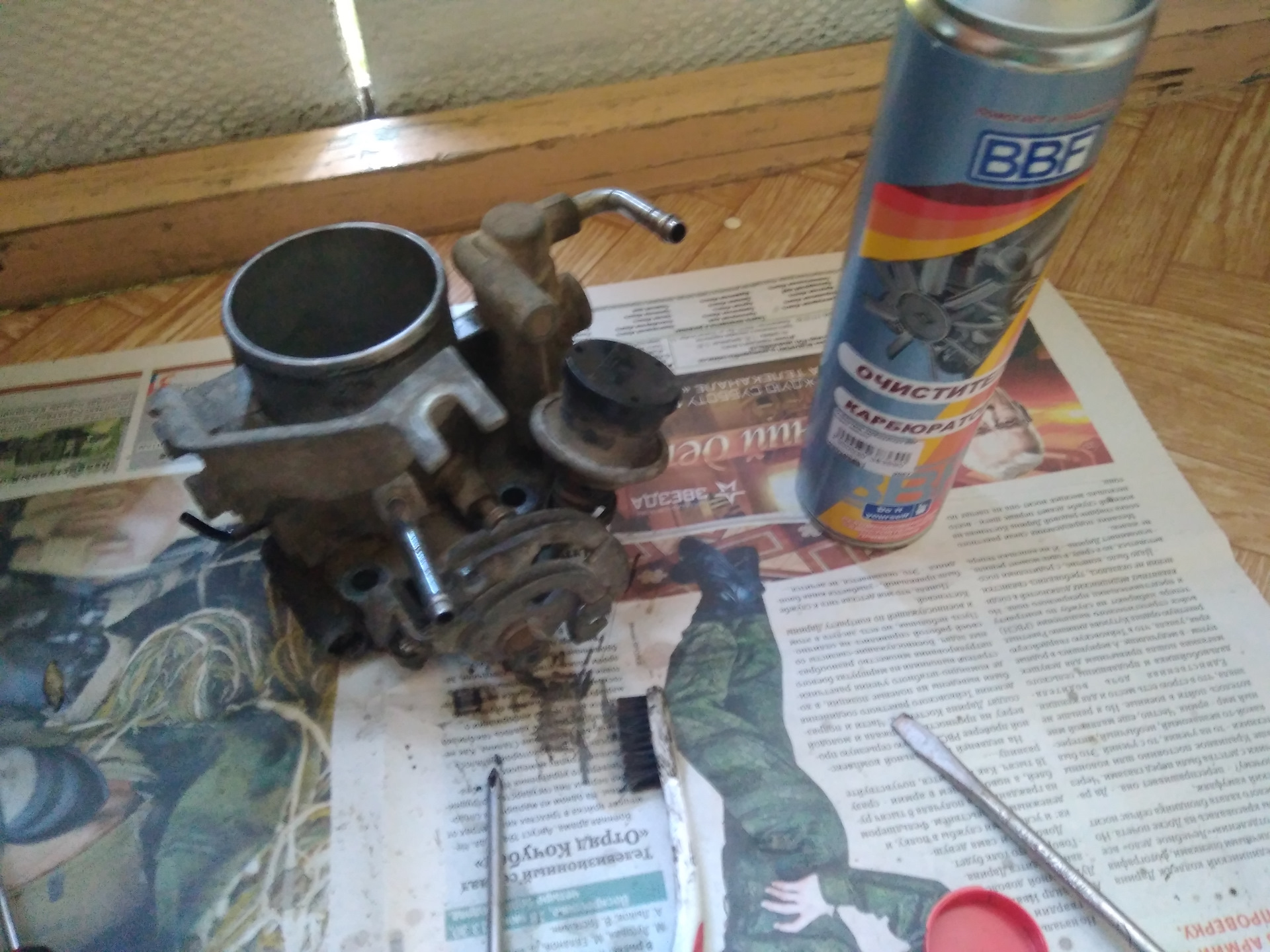

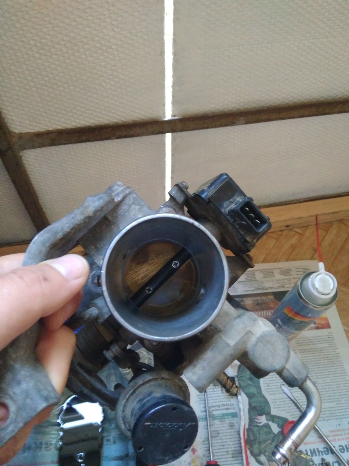

Ничего сложного. Купил спрей чистка карбюратора, щётку зубную. Снял БДЗ, каки там было ох ппц сколько. Почистил, поставил. На выходе стабильные ХХ.Да, как не печально, это подготовка к продаже(((Два Кариба — это перебор. В ЛС за подробностями.
Подскажи пожалуйста, у меня прогревочные 2000, и холостые то 1000-1500, куда копать?
эх, хорош кариб, но жаль не мой бюджет
А КХХ мыл?Сам собирался почистить БДЗ, но не смог открутить последний болт. Головка не лезет, сцуко. Забил до лучших времен :D
Все что на дросселе можно было помыть — помыл.
Термостат то не мыл ?
А надо?
Термостат в бдз обязательно иначе обороты неустойчивые, там тоже грязь собирается
Ааа, там то мыл, я подумал про движку
