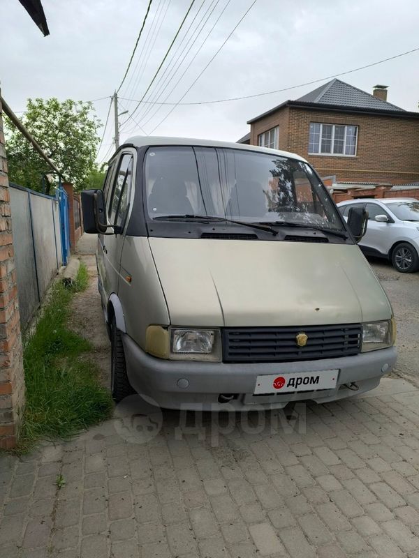

Может ли соболек ехать 120 км/ч без напряга?
У меня карб 406
При 2500об. — 85км/ч
При 3000об. — 95км/ч. Но это предел . двигатель ревет . жуть

Моя крейсерская 80-100 км в час.(100 км/ч — 3000 оборотов) И в вполне комфортно и тихо. Частичная шумка делает свое дело, была бы машина вся в шумке было б еще лучше. А так разгонял я свой сарайчик до 140 км/ч, набирает легко, больше не стал писец как страшно! Реально сыкотно))) Рёв, вибрации и т.п. Не создана эта машина для таких скоростей. Да и двигатель может каприз какой выкинуть. И вообще ребят не нужно торопится) Я на всех машинах езжу 90-110 в среднем и мне этого с головой хватает)

406 карб. Редуктор 9/41
Предел 143км/ч по gps
110-115км/ч достигает вполне стабильно.
100км/ч при 3040об-1
Поставь волговскую коробку. Пойдет бодрее и по расходу чуть приятнее.
Скорее всего глушак у тебя не заводской. Или карб задушен. Слишком бедная смесь. 110-крейсерская шумнее конечно чем в легковушке, но не критично. 130-140 уже почти предел.
А можно про глушак поподробней
Ну там особо то ничего сложного. Должно быть две банки. Одна малая( пламегаситель) Вторая большая(сам глушак) Плюс сифонить не должно нигде и желательно сделать пропил в верхней части штанов (дабы не было кастрюльного звука) . Каждое отклонение от вышесказанного увеличивает шум мотора особенно на трассе. А так на 3 тысячах да на пятой передаче 90-110 норма.

наверное все таки много ты от него хочешь, у меня на карбе максимальная комфортная скорость 80- 90 нууу уже шумновато а 100 очень шумно было хотя и на карбе он ездил быстрее . на инжекторе сейчас комфортно 90-110 а 120 уже шумно (на инжекторе 130-140 идет но очень шумно ) . все стандарт люк кпп не зашумлен (вот думаю надо зашумить) .
110-115км/ч достигает вполне стабильно. Далее медленее
По оборотам не засекал.
Меняй Пары, но начнет врать спидометр, можно еще КПП от Волги воткнуть.

если сейчас 5.125, то воткнуть хотя бы 4.55 или даже 4.3
Мост однако тихоходный)У меня 130 смело бежит)
И да, 3000 у меня 110…
