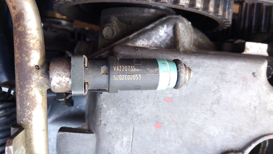

Запчасти на фото: VAZ20735

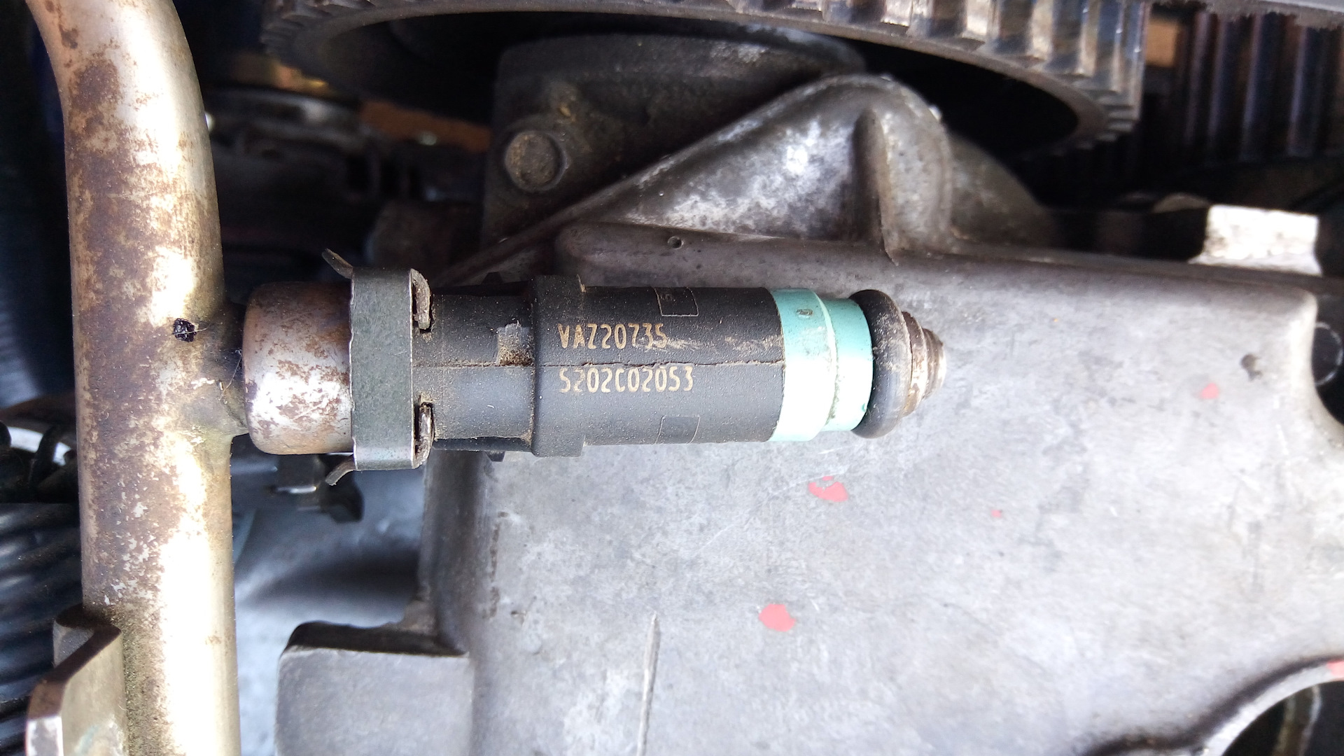

В истории про компрессию, мы искали пид…виновного в ошибке 0300 и 0303.
Пропуски зажигания.
И вот итог одна форсунка решила стать зассанкой.
По скольку в запасе били либо Bosch 502
либо 107 выбор пал все-таки на 107.
502 уже года 2 валялись, хз робят иль нет.

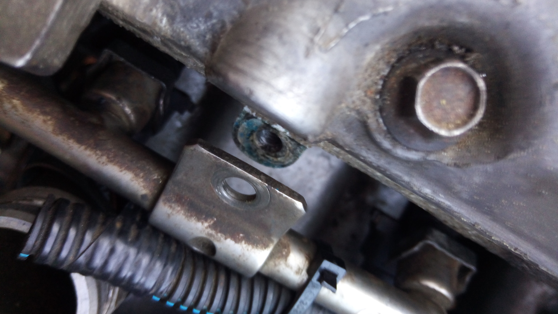

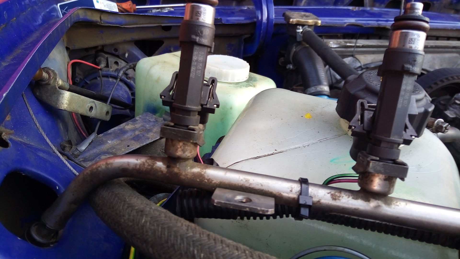

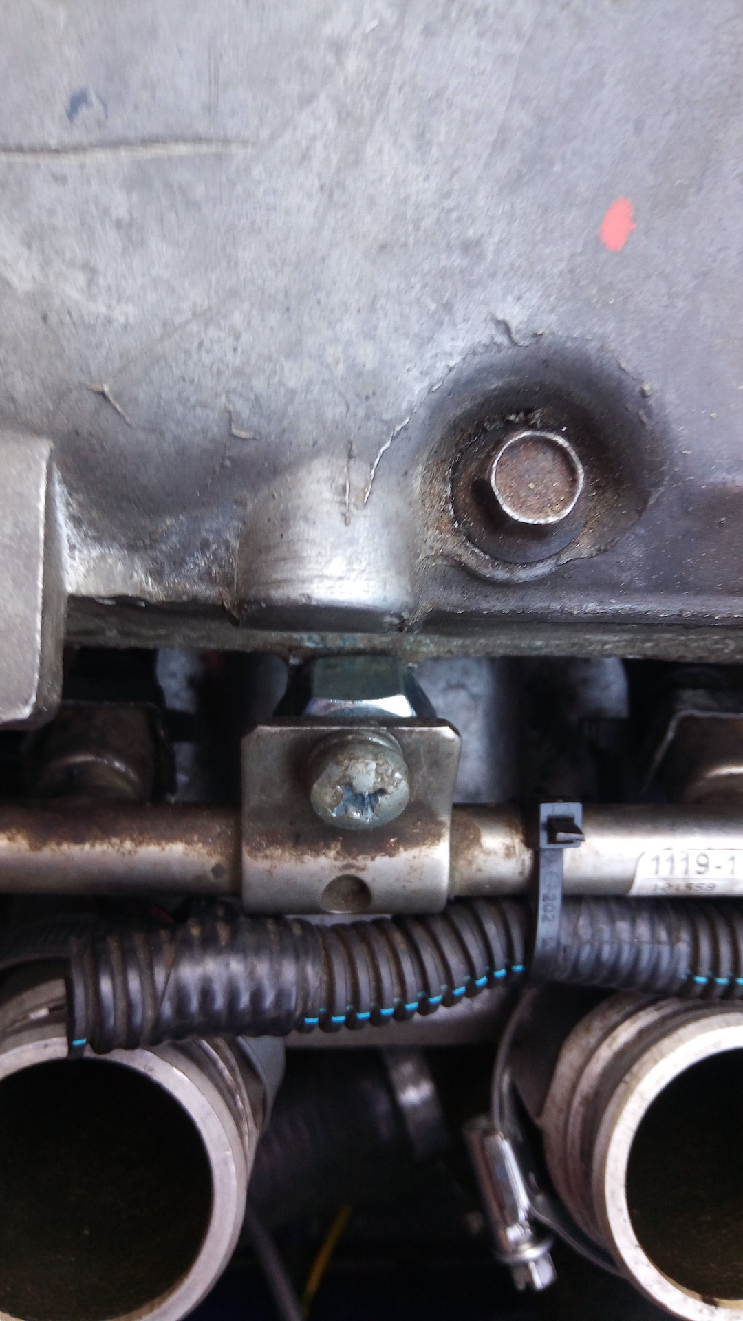

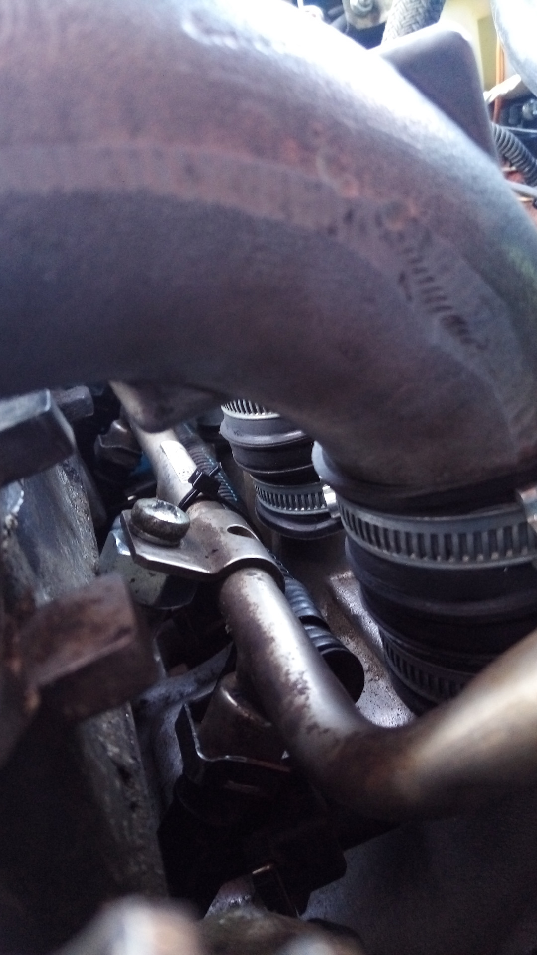

Но как извесно сименсы 20735 короче чем боши, и как говориться не обошлось без колхоза…:)
Винтики по длинней, гаечку пожирней…:)
Как видно на фото все прекрасно влазиет.

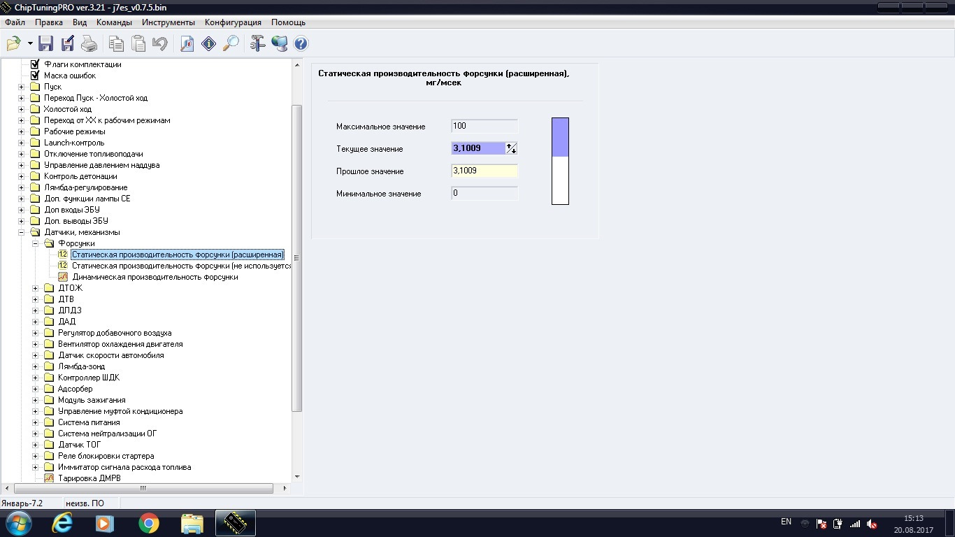

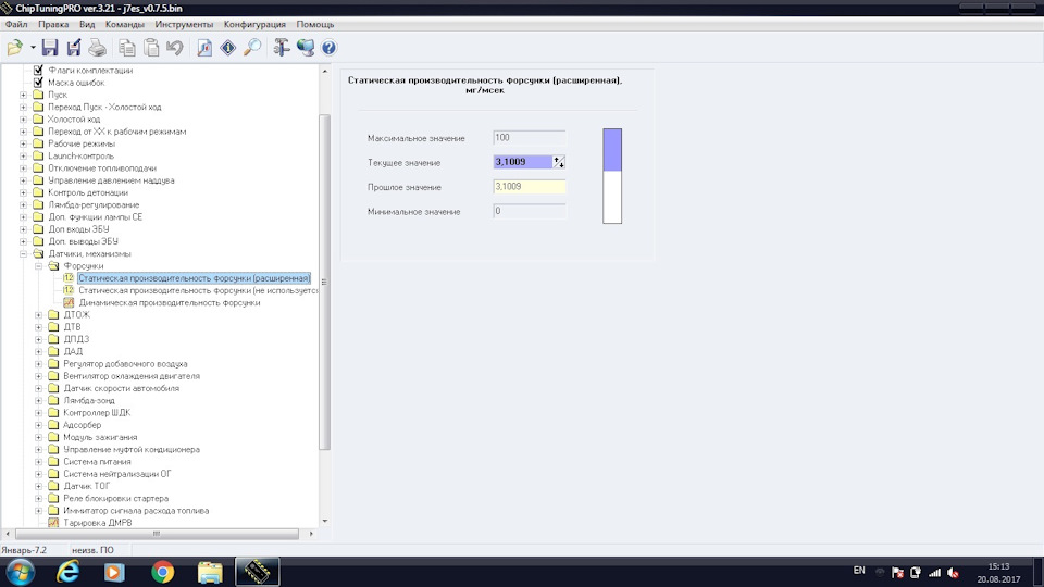

По механике на этом всё, переходим к электрике залазием в прошивку и меняем:
— статискика 3.1009 с рамой без обратки и давлением около 4bar

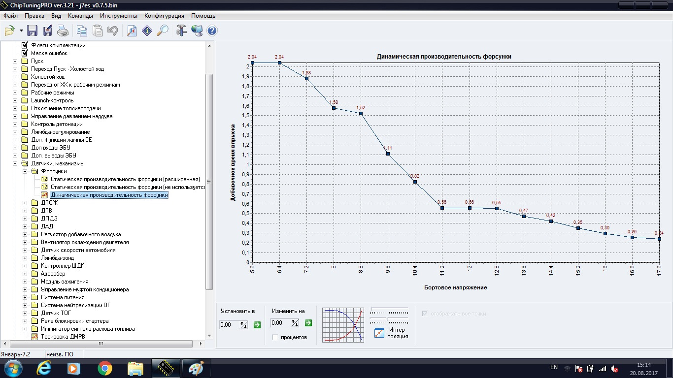

— динамика вот такая ка на фото.=)
И вот все огонь работает и наваливает.:)
