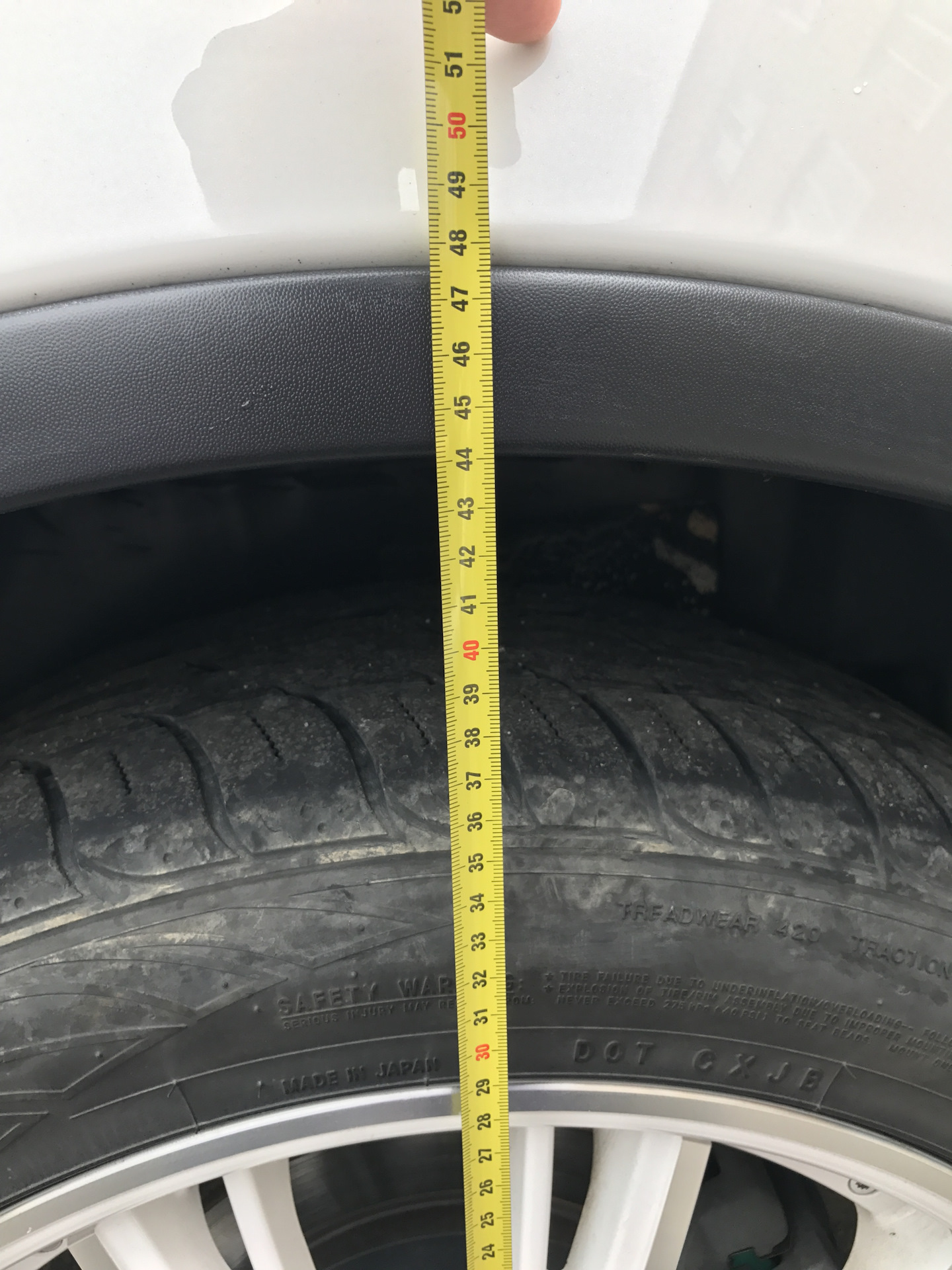

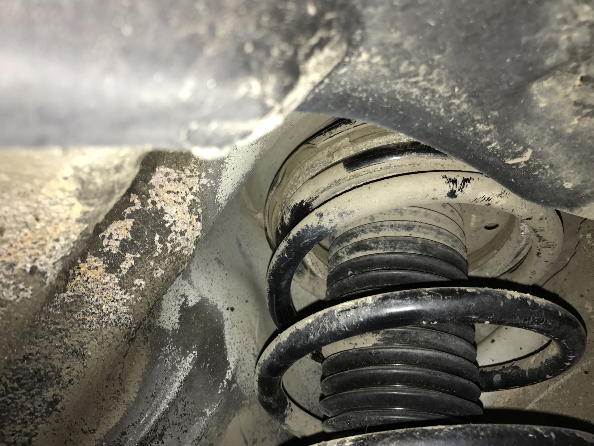

Стойки на трибеках практически неубиваемы, а вот пружины заметно проседают(((
Предыдущий хозяин решил этот вопрос установкой проставок под пружины.
Машина выглядела бодро, но стойкам 10 лет и я их поменял. Высота получилась почти как с проставками.
Выкидывать проставки не стал, дожидались своего часа))).
Прошло два года и настал их час…
Как говорится было (от центра заднего колеса до арки):

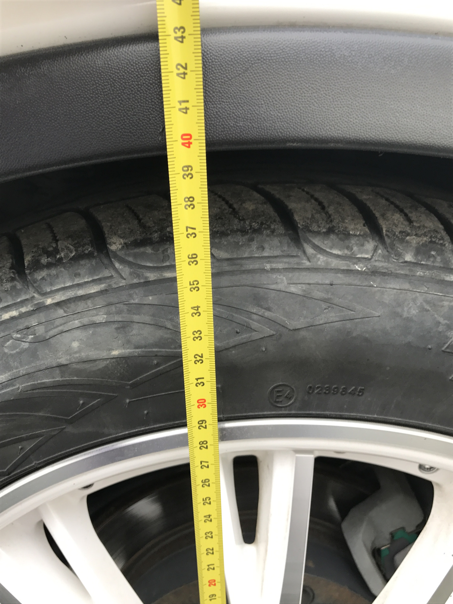

Стало:
До порога 25…
Выглядит бодрее)))

Ого. 44 см, круть! еще 5-6 сантиметров — и будет как у меня до порогов! ;)
А с поставками управляемость не меняется?
Развал-схождение сразу сделал. Все ок
