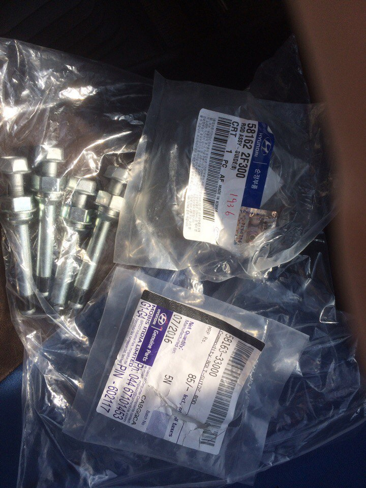

Купив последний раз в комби ремкомплект пальцев в волготормоза обнаружил, что по диаметру они меньше чем мои б/у. Ну ладно, подумал я, попробовал поставить и действительно — тормоза начали бить (со старыми тоже подбивали из-за приличного износа, но тут стали сильнее).
На волгофорумах нашел болт-он заменитель:
581622F300 (137рx4=548р) HYUNDAI/KIA, Палец тормозного суппорта верхний
5816333000 (51рx4=204р)HYUNDAI/KIA, Ремнабор суппорта тормозного, болт направляющей (болт здесь свой, потому тоже придется заказать)
Волгопыльники подходят. Поставил сегодня, биения пропали, доволен)

Советую посматривать за ними, 4 месяца назад по весне тоже такие поставил, смазку ликви моли использовал, пару недель назад услышал что левый суппорт греметь стал, полез смотреть — открутил колесо, пошатал за суппорт, да пальцы люфтят удивился, открутил суппорт и хотел пальцы вытащить, а они сидят там мертво, прокручиваются но чтобы их вытащить пришлось не хило так кувалдой постучать, и так обе стороны все 4 пальца, эти резиночки на пальцах разбухли до неимоверных размеров и встали в скобе мертво. Вот теперь гадаю резинки фуфло или смазка, кстати пыльники на пальцах отлично поживают не разбухли от этой смазки
Я долго-долго думал по поводу смазки для них, в итоге остановился на обычной высокотемпературной синей (большой тюбик за 400р+). Да, мб идея не самая лучшая (да и другого решил ничего не брать), но это решение тоже последовало после записей о разбухших резинках. Посмотрим что и как будет, буду следить, спасибо за отзыв).
А то с родными волгопальцами тормоза греметь стали сразу после установки…
у меня при торможении со 100-80 идет вибрация как будто абс куда капать? на разгон все норм! может тоже пальчики?
Вот у меня была проблема как-раз при торможении с этой-же скорости… Я рискнул поменять их. Помимо этого, на всякий случай, почистил металл тормозного диска, ступицы и площадок соприкосновения скобы и кулака щеткой на дрель. Но там все норм было, все-таки думаю, причина в пальцах, т.к. биения усилились после замены пальцев на ремкомплект из комби.
