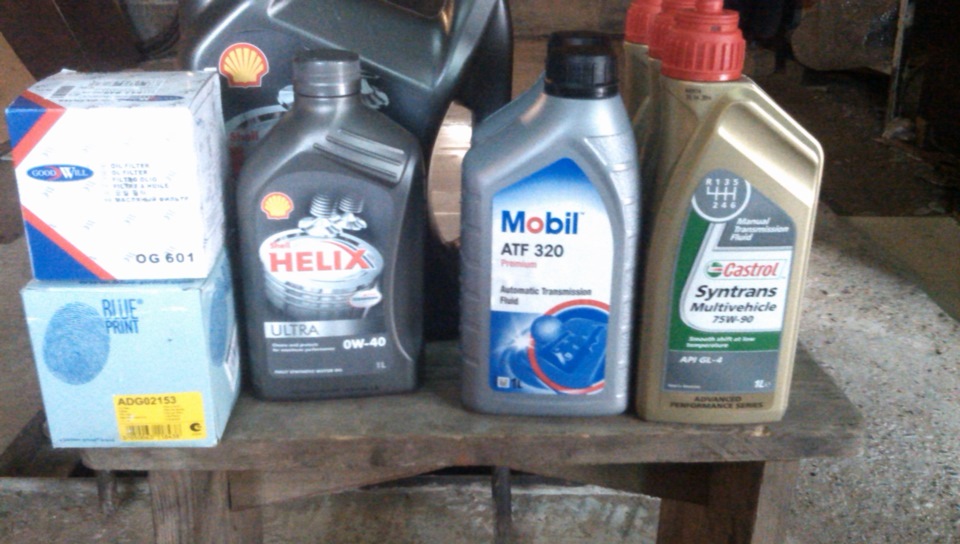

Вот и пришло время готовить "Grey Warden" к зиме, для этого заказал на exist-е все самое необходимое и сегодня съездил и забрал все, весь заказ собрали где то за три дня.
Заказывал следующие:
1.) Масло в двигатель Shell Helix Ultra 0w40 5л. в двигатель идет 4.5л (до этого всегда заливал 5W40, но с учетом прошлогодних морозов которые опускались пару раз даже ниже -35 и машина заводилась с трудом, спасал только авто запуск по таймеру решил попробовать 0w40).
ОТЗЫВ:
И так проехав на нем уже около 2000км могу сказать следующие — двигатель стал немного тише, заводиться в мороз легче, хотя температура еще ниже -16 пока не опускалась . Ждем морозов посильней))).
2.) Масляные фильтры "Blue Print ADG02153"( пишут что под этой маркой по крайней мере находиться качественный Китай) и проверенный Чериводами "Goodwill OG 601" ( Goodwill я скорее всего и поставлю так как у него уплотнительное кольцо плоское и широкое и вероятность течи масла в мороз ниже, хотя и Blue Print оказался вполне приличным на вид сам фильтр черного цвета с кучей обозначений и маркировок сбоку уплотнительное кольцо хотя и круглое, но довольно таки плотное, ровное без изломов и изгибов, на вид очень даже достойный, но его я решил оставить на лето на следующею замену масла) .
ОТЗЫВ:
После 2000км. масло не давит, хотя -16 это не о чем, повторюсь Ждемс)))
3.) Масло в коробас по совету одного из Форумчан проведшего свой тест трансмиссионных масел было решено попробовать "Castrol SYNTRANS MULTIVEHICLE 75W-90" 3л. нам заливается 2.2л. тем более по спецификации оно нам подходит. Ну что же попробуем как оно, потому что до этого попробовал залить "motyl motul gear 75w90" и проехав на нем где то тысячи три полностью в нем разочаровался, т.к передачи и на холодную и на горячею временами переключаются туговато, хотя до замены ни каких- либо проблем подобного рода не было и передачи переключались с пол пинка.
ОТЗЫВ:
После замены на кастрюльку стало все намного тише, передачи включаются легко без проблем.
4.) Масло в гур. Тут я не стал экспериментировать и взял то что мне лил оф. дилер, а именно Mobil ATF320 2л. нам идет 1л. я взял два, так как один уйдет на промывку.( жижу в гуре можно было и не менять, т.к. мне ее меняли на 20000км. пробега, но я решил ее заменить так как уж больно сильно она потемнела)
ОТЗЫВ:
Стало намного тише)))

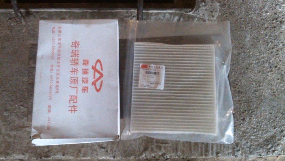

5.) фильтры воздушный и салонный полностью стандартные Черивские.( по салонному на лето стараюсь ставить всегда угольный TSN, а на зиму штатный тонкий Черивский).
