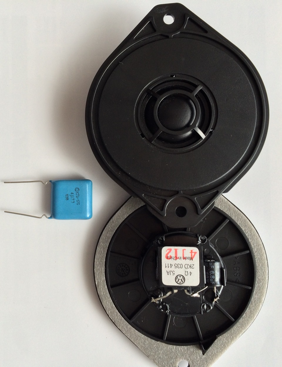

Лучше всего установить ширики 2" Best Balance A2W, пустив их через неполярные электролитические конденсаторы 100 мкФ 100 В — эти малыши отлично заменяют СЧ-ВЧ.
Штатные твитеры 2 KD 035 411 с тканевым куполом, 4 Ом.
Их собственная частота резонанса ~ 1,8 — 2 кГц.
Они работают на отражение от лобового стекла — отраженка душит самый верх, так как задирает середину — самого верха за верхней серединой не слышно. Первый порядок на 6 кГц не срежет резко всё ниже 6 кГц, а за счет пологого спада выровняет АЧХ, вернув детальность. Реальный стык получится ~ на 3 кГц.
Улучшить звук можно, заменив неполярные электролиты на пленочные конденсаторы. Как известно электролиты негативно влияют на звук.
Там стоят электролитические конденсаторы на 6,8 мкФ и на 4 Ом твитер — это ФВЧ 1-го порядка с частотой среза 5,8 кГц (по уровню -3 дБ). Это оптимально, но нужно пригасить уровень твитеров на -3 дБ относительно мидов в дверях для правильного тонального баланса.
Лучше всего для 4 Ом твитеров установить аудиофильские Audiocore S-Line 6,8 мкФ 400 В. То есть частоту среза ФВЧ / делать не выше 6 кГц — тогда звучание приятное, без цыканья.

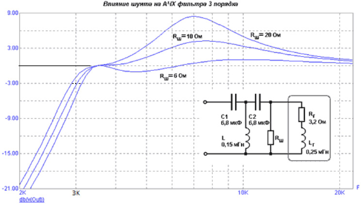

Фильтры первого порядка обеспечивают слишком малое затухание за пределами рабочей полосы, поэтому пригодны только при небольшой подводимой мощности или высокой частоте раздела (7-10 кГц).

На частоте механического резонанса динамика его сопротивление растет. При этом коэффициент деления делителя, создаваемого одиночным последовательным резистором и сопротивлением динамика падает. То есть на этой частоте одиночный последовательный резистор практически не ослабляет сигнал, а значит его амплитуда увеличивается (говоря по другому, добротность динамика растет). В случае применения L-pad, коэффициент деления делителя в меньшей степени зависит от импеданса динамика, и всплеск амплитуды на частоте механического резонанса динамика заметно меньше (как минимум в 2 раза (-3 дБ)!). Несмотря на снижение уровня высоких, звучание в целом становится приятнее. Притом, чем хуже твитер (плохая катушка), тем сильнее заметна разница от применения L-pad. L-Pad позволяет разгрузить динамик от негативного влияния частоты основного резонанса и уменьшить искажения.

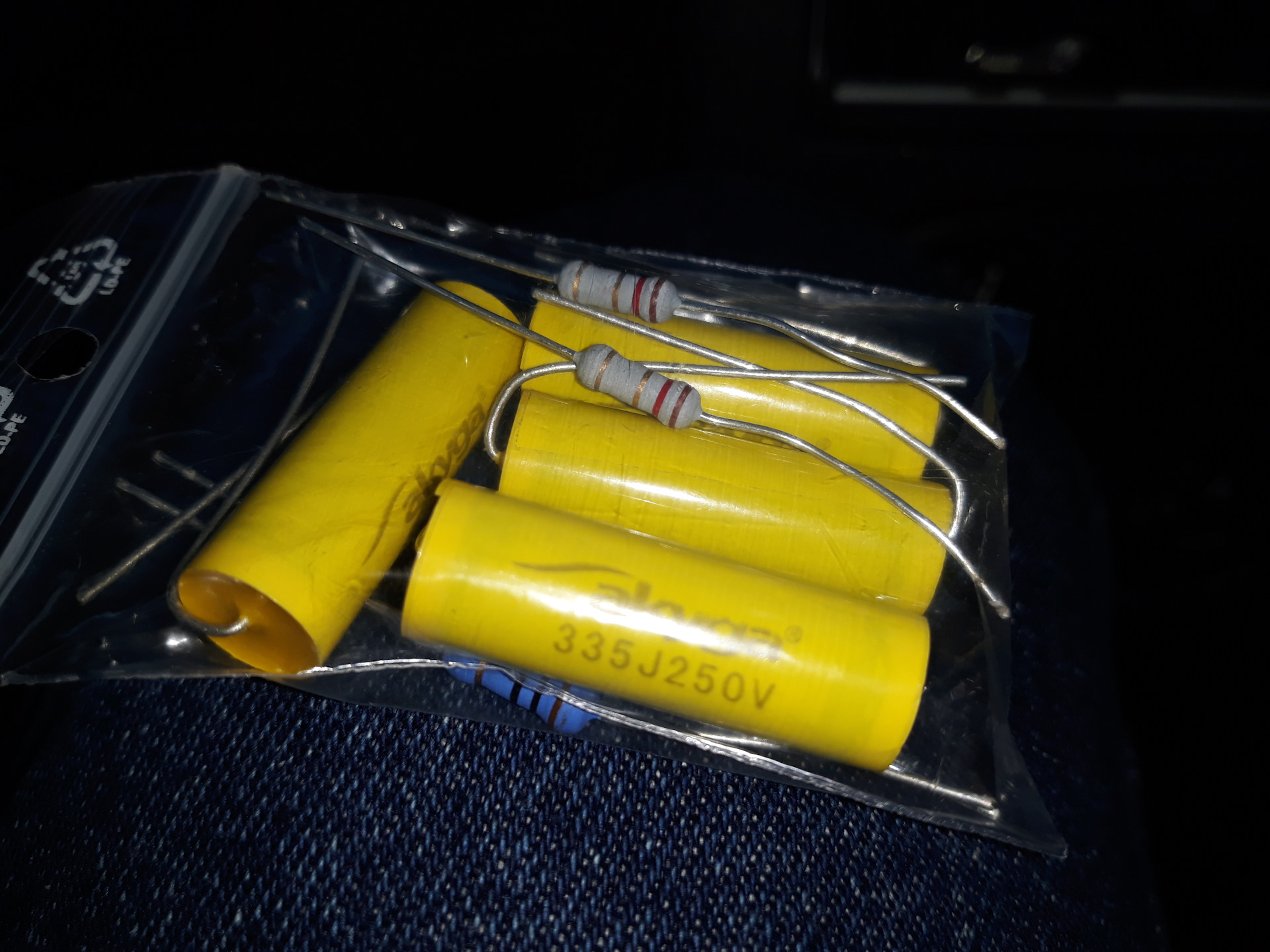

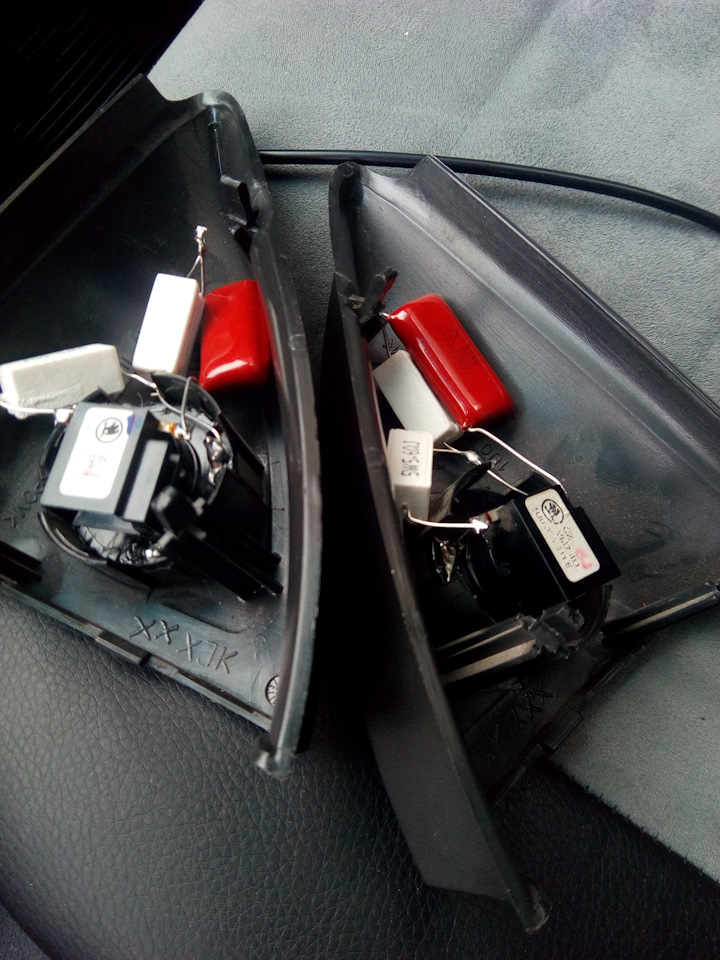

Заменил на пленочные конденсаторы К73-17 3,3 + 3,3 мкФ 63В и понизил уровень резистивным делителем L-Pad: поставил 2 Вт металлоксидные резисторы 1,2 Ом последовательно и 10 Ом параллельно на твитер — звук стал более чистый и стало лучше слышно голос.
-3 дБ для твитера 4 Ом: R1 = 1,2 Ом, R2 = 10 Ом (подавляет резонанс)
Суммарное сопротивление цепочки вместе с подключенным динамиком должно остаться равным сопротивлению твитера (4 Ом).
Для двух параллельных резисторов их общее сопротивление равно:
Rпар = R1 * R2 / R1 + R2 или 1 / Rпар = 1 / R1 + 1 / R2
R = 1,2 Ом (последовательно) + 1 / ( 1/4 (4 Ом динамик) + 1/10 (10 Ом параллель) )= 1,2 + 2,8 = 4 Ом
Последовательный резистор расширит полосу высоких частот вниз, а параллельный наоборот сузит (так как меняется сопротивление нагрузки ФВЧ).
Резисторы металлопленочные или металлооксидные мощностью 2 Вт, можно проволочные мощностью 5 Вт.

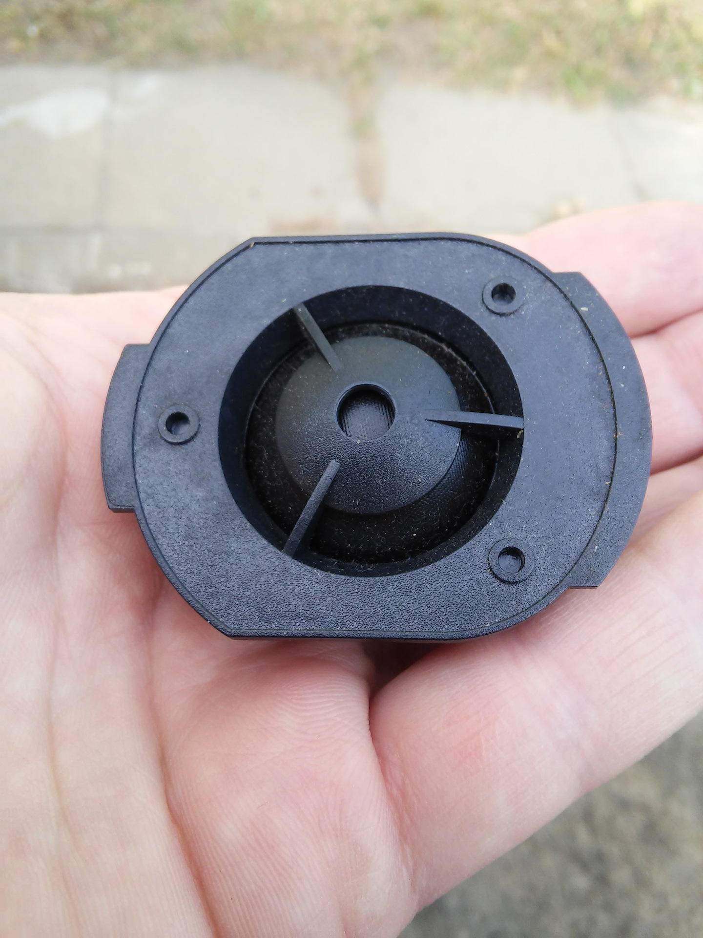

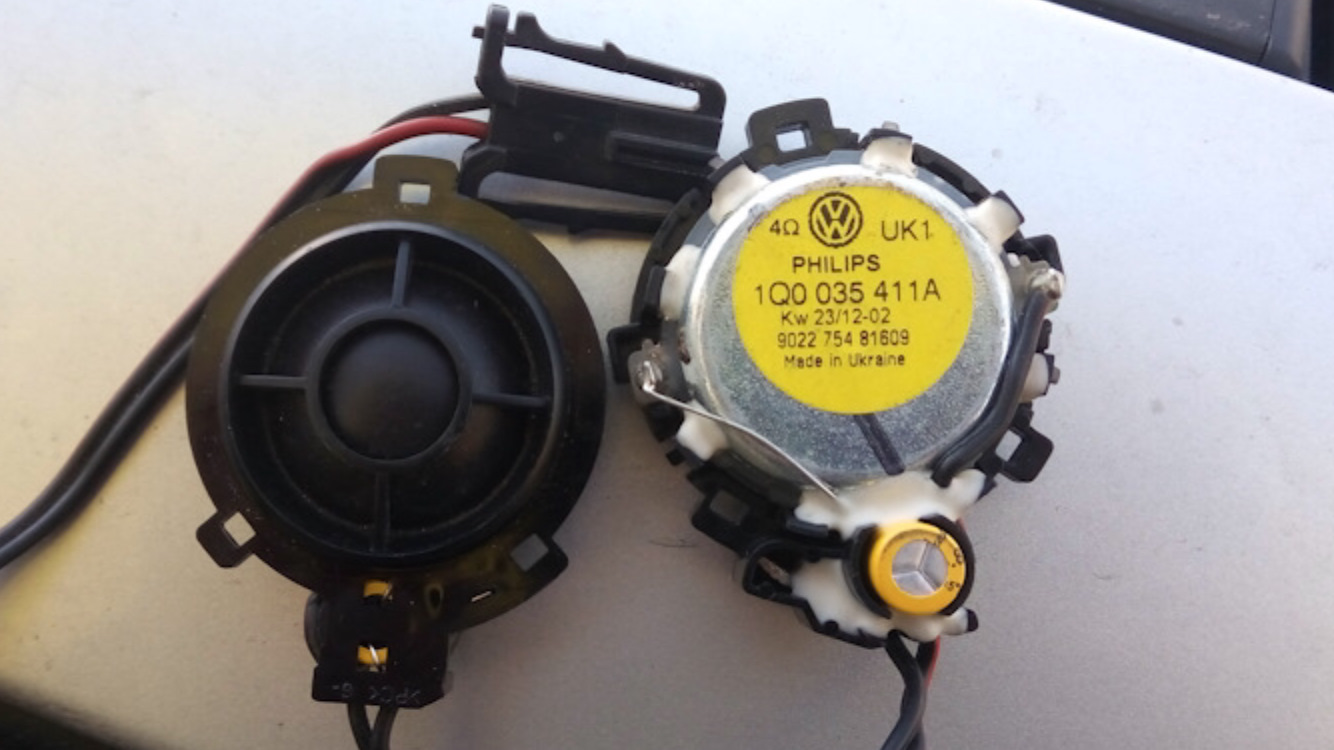

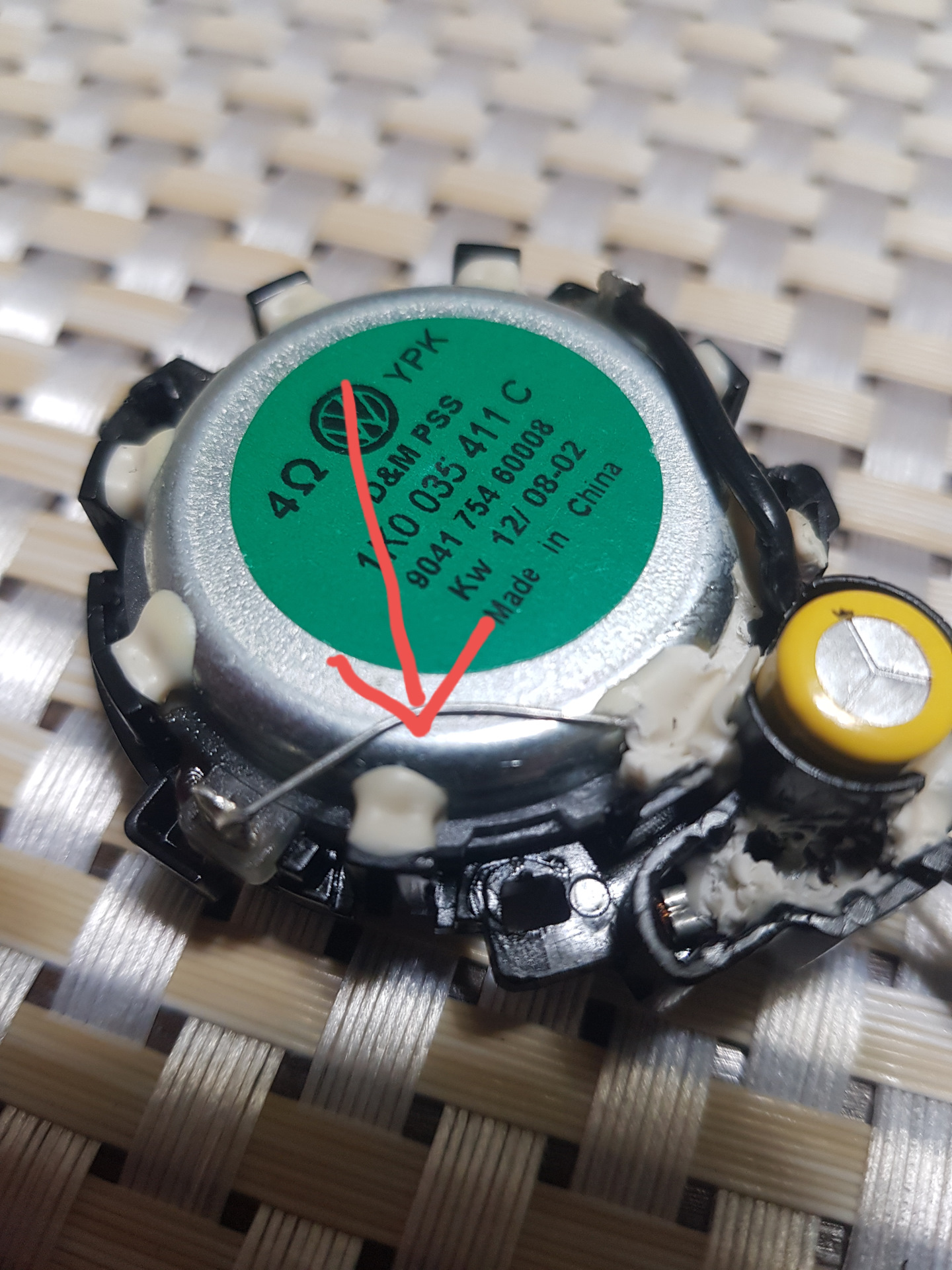

Проверить полярность штатных твитеров VW: 2 KD 035 411 можно при помощи пальчиковой батарейки — видно куда двигается купол, можно и от плоской 3В CR2032.
Обычно плюс (+) всегда там, где стоит разделительный конденсатор. Штекер для проверки взял от подсветки дверей, которую заказал через aliexpress. Если полярность поменять — может быть несогласованное звучание с динамиками в дверях и звук будет не тот. К тому же здесь ФВЧ 1-го порядка и полярность не нужно менять на обратную. Возможно специально полярность изменена, потому что так звучание получается лучше.

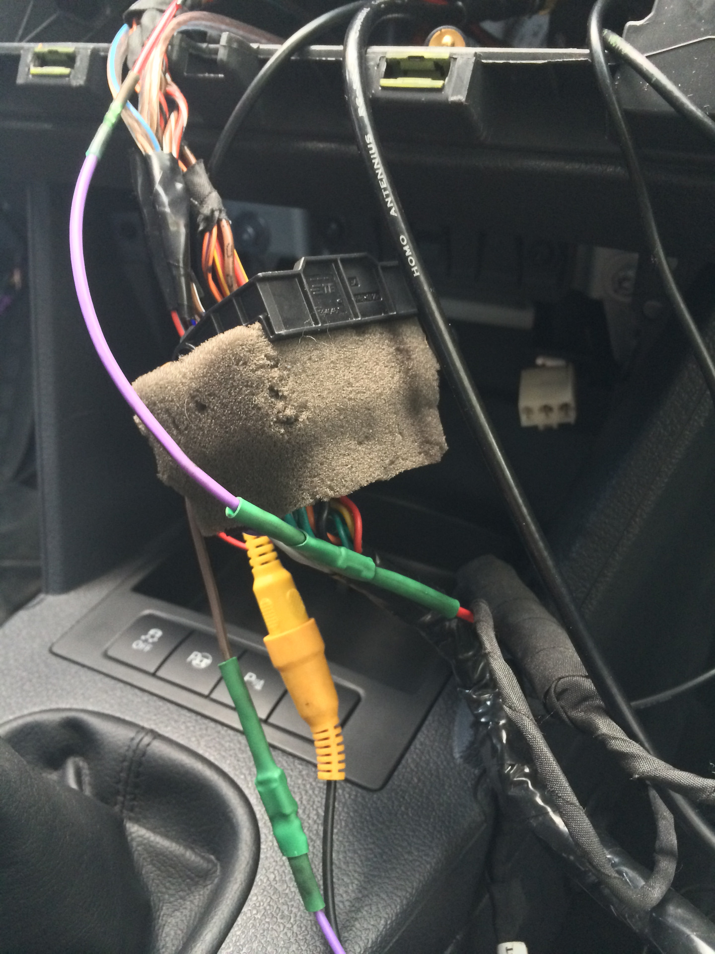

------- Пассивный биампинг из штатного ГУ для фронта -------
При правильном построении автозвука на тыл должен идти сигнал, подрезанный снизу на 150-200 Гц, а сверху с 6 кГц (чтобы не сильно оттягивать сцену на себя назад). Но обычно в штатных ГУ тыл подрезают только снизу на 120-150 Гц, а сверху так и оставляют в полную полосу, да еще и остается тонкомпенсация, то есть подъем ВЧ.
Поэтому есть хорошая возможность из штатного ГУ сделать для фронта пассивный биампинг:
миды в дверях подключаем к фронтальным выходам, а твитеры в панели подключаем к тыловым выходам ГУ через конденсаторы (потому пассивный). Тыловые динамики отключаем вообще.
При этом можно фейдером регулировать громкость твитеров относительно мидов в дверях: переводим фейдер вперед на фронт и громкость твитеров уменьшается — очень удобно!
При таком варианте построения звука нам не нужна максимальная мощность во всех 4 каналах, нам достаточно максимальной мощности на миды по 20 Вт и на твитеры – 10-12 Вт.
Пассивные кроссоверы (если нештатные динамики) для этого разъединяем и вешаем их отдельно на каждый динамик.

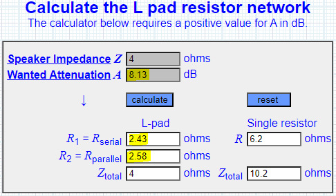

Для L-Pad -8,13 дБ на 4 Ом нужно последовательный резистор на 2,4 Ом, а параллельный на клеммы твитера на 2,7 Ом.

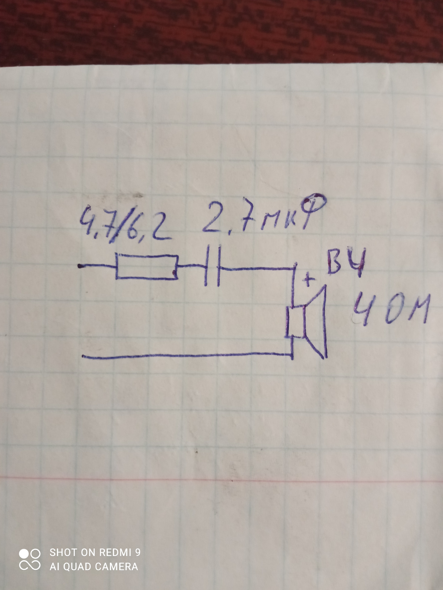

Спасибо, теперь понял как посчитать, нужно будет переделать кросс под Lpad и послушать что получилось.
Здравствуйте, подскажите, есть акустика hertz ck 165, без кроссоверов, подключено поканально, меня интересует на сколько делает затухание вч кроссовер из комплекта (если бы он был)? Фото прилагаю там вижу два резистора 1.5 и 1.8 ом, вот на сколько он гасит (по уровню) Твиттер? Меня как то не устраивает звук слишком много вч (и соотвецтвенно как то меньше басов) ездил долго на -3 дб, щас -6 вроде получше (незнаю соотвецтвует ли деления на магнитоле pioneer s 510 реальным значением дБ?) Как лучше бы звучало через кроссовер или без него через фильтра магнитолы? И я не сильно вник, но есть ещё зависимость частоты среза и уровня ?
Одиночный резистор последовательно с твитером 6 Ом дает затухание ~ 0,7 Ом/дБ, то есть каждые 0,7 Ом дают ослабление чувствительности головки на 1 дБ. Для 4 Ом твитеров затухание будет еще больше.
То есть для 4 Ом резистор 1,5 Ом ослаблял примерно на 2 дБ, а 1,8 Ом ~ на 3 дБ.
Вам просто можно добавить тембр НЧ, либо установить последовательный резистор на 2 Ом. А лучше всего будет просто заменить твитеры на 6 Ом.

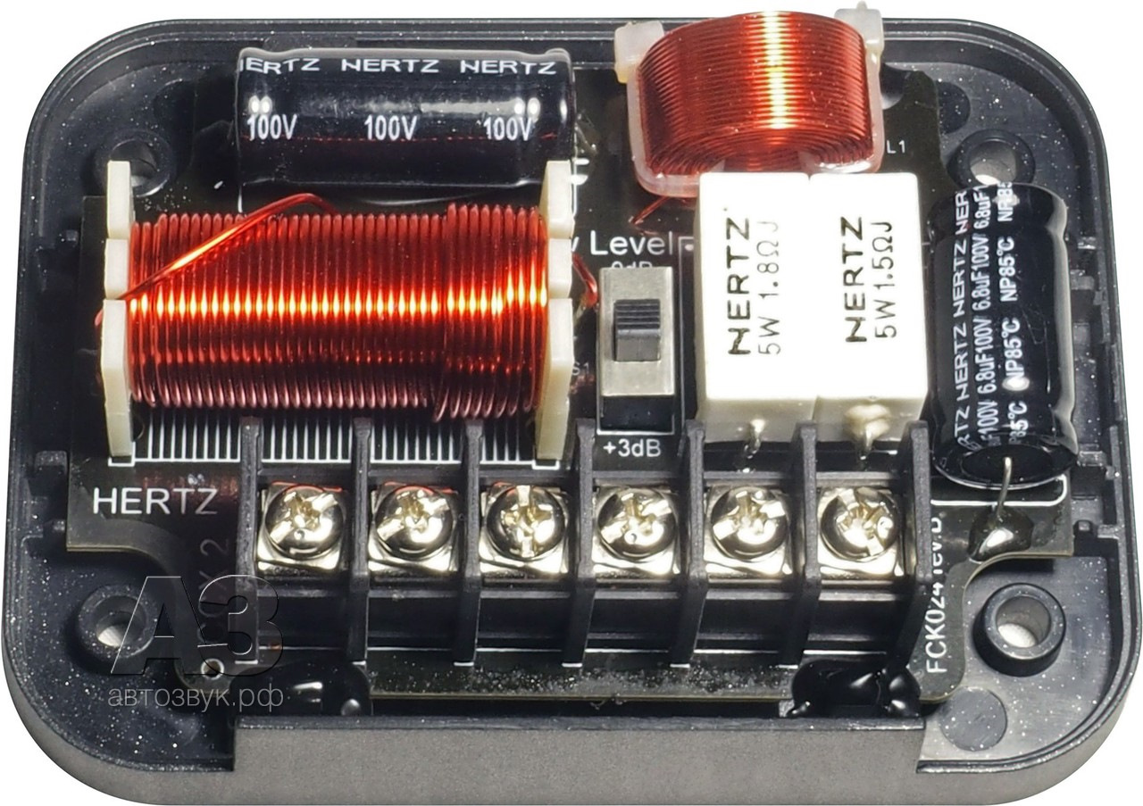

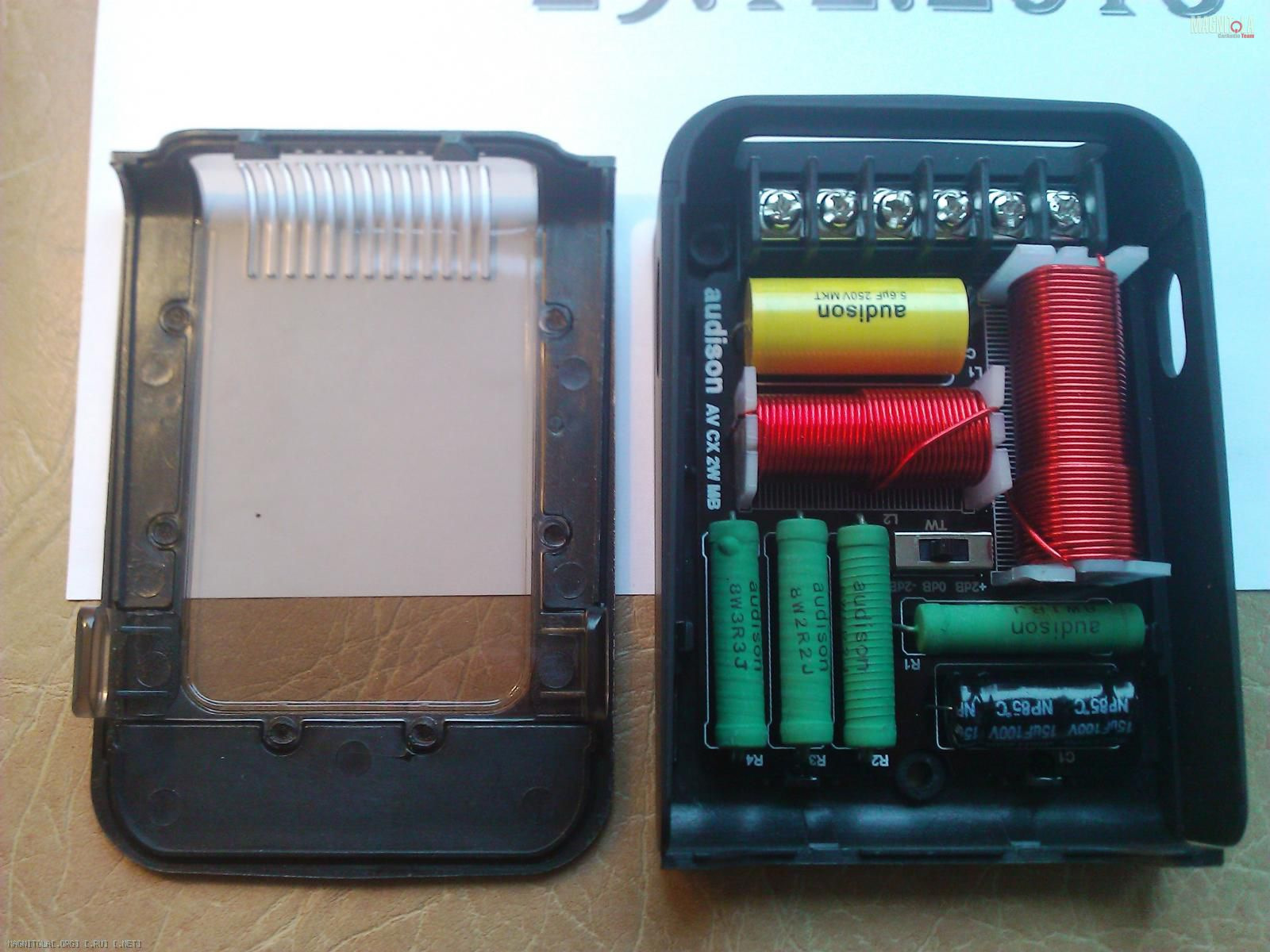

У комплектного кроссовера написано -3 дБ, но это по отношению к комплектному миду, у которого всегда ниже чувствительность чем у твитера. В реальности там видимо положение переключателя "0 дБ" соответствует гашению твитера на -2 дБ, а в положении "-3 дБ" соответствуег гашению на -5 дБ.
Другой вопрос, что твитер лучше заменить на менее чувствительный, чтобы он лучше согласовался с мидом — тогда и дэмпинг-фактор улучшится и чувствительность ниже и меньше требования к проводам.

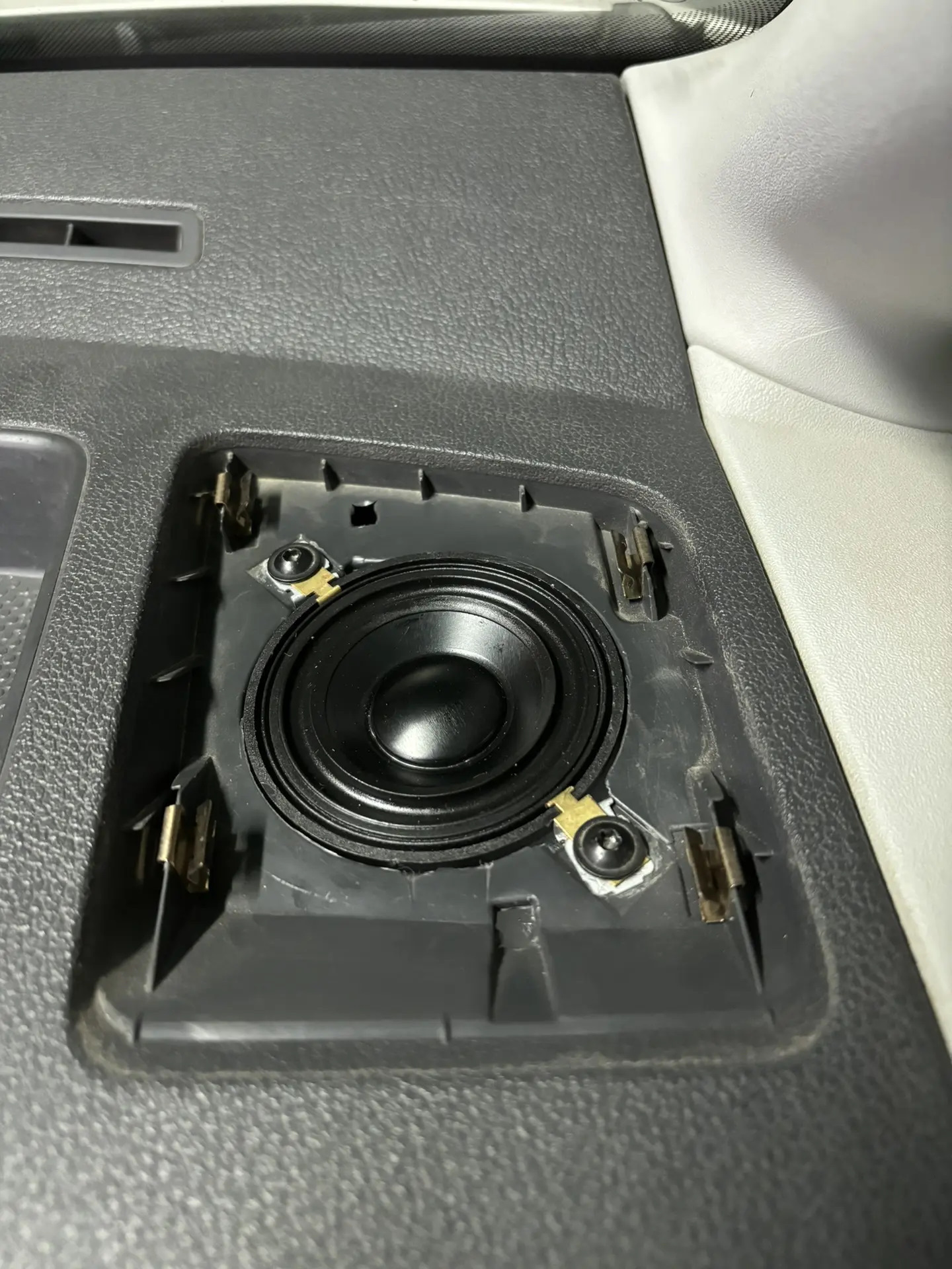

Благодарю за хорошую статью! Помогла:). Подрезал твитеры из комплекта "морел максимо 6" схемой L-pad. Правда таких же резисторов в магазине не было, взял ближайшие и остановился на "1.5 Ом 5Вт" + "10 Ом 5Вт". Пробовал так же варианты: "1 Ом+10 Ом" и "2.7Ом".

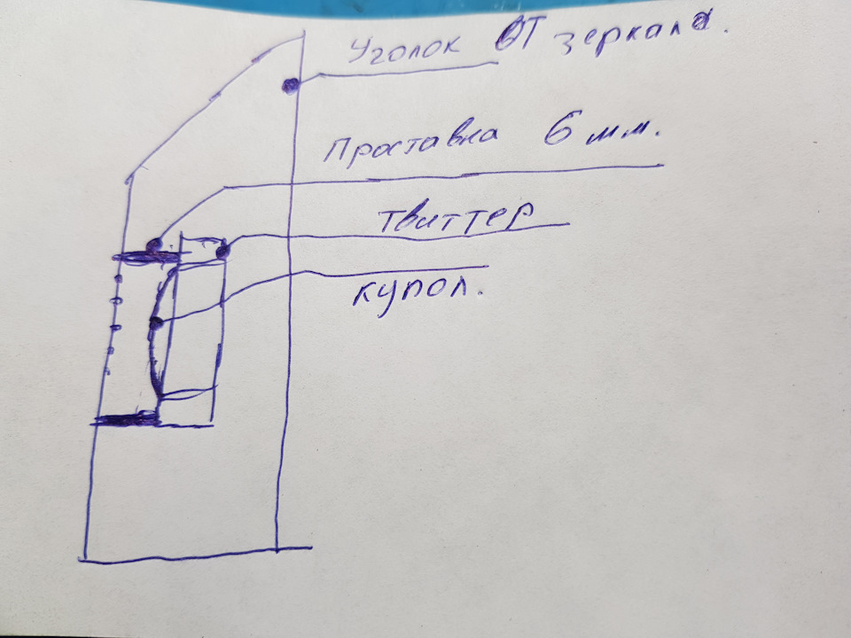

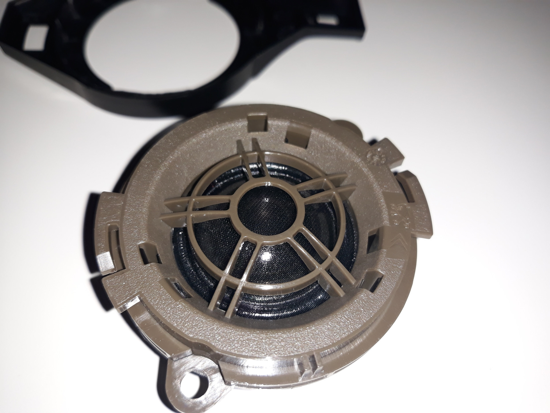

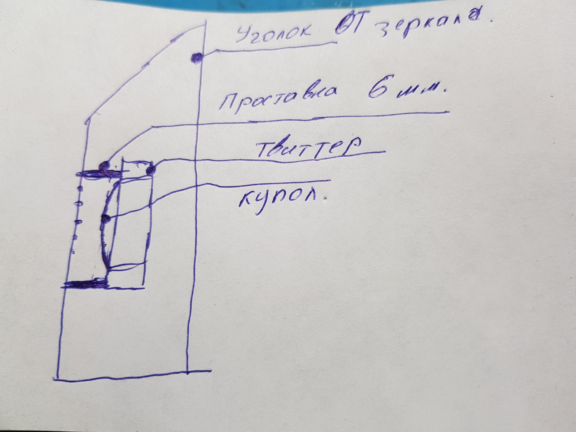

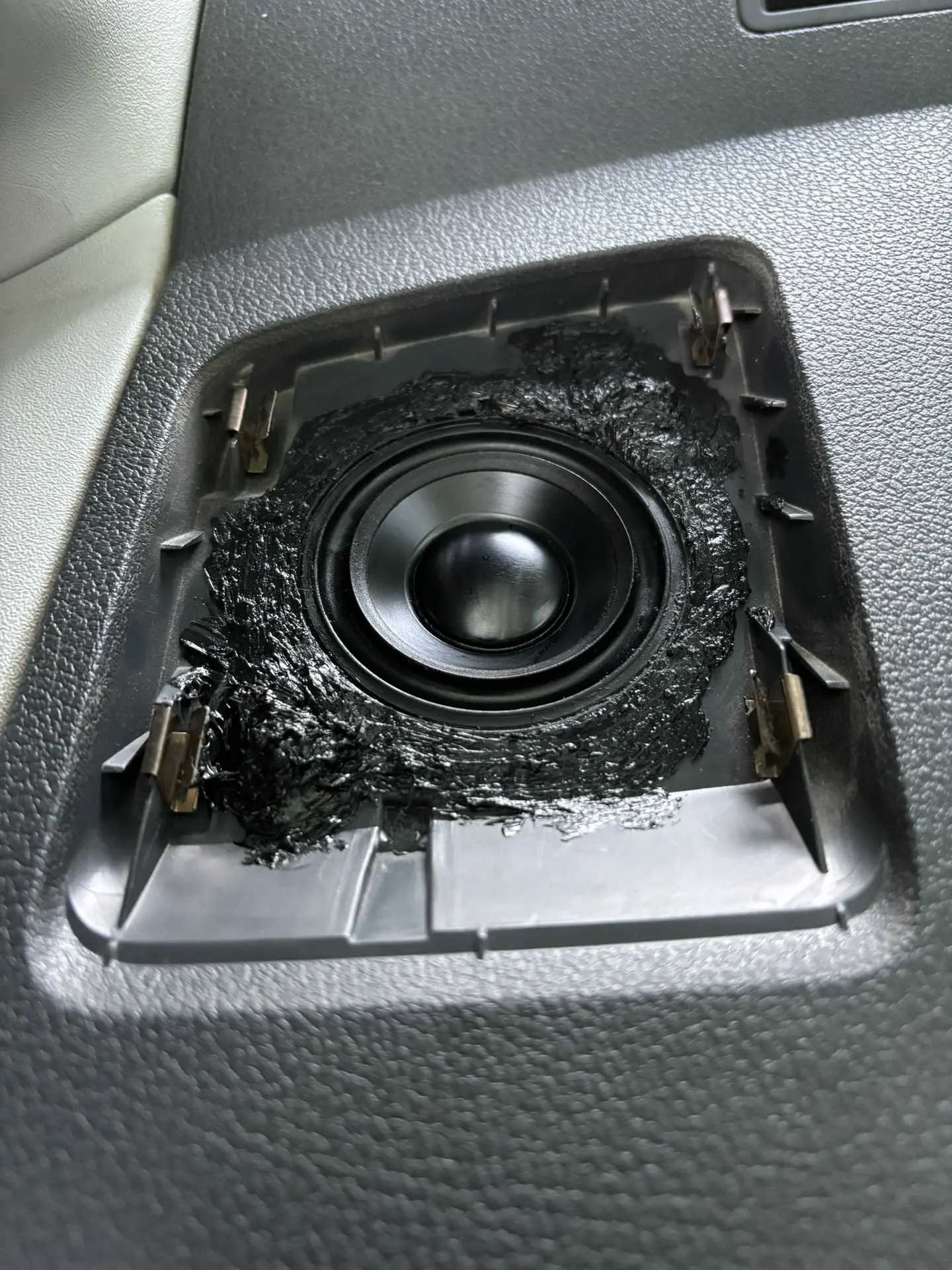

Подскажите плиз, решил заменить штатные твиттеры на мачетте т15 neo, снял сетку c самого ВЧ, примерял, а там купол чуть упирается в штаную решётку. Решил поставить проставки на 7мм. Повлияет ли такая глубина на на звук?
любой колодец влияет на звук — лучше чтобы диаметр был максимально возможным, то есть подальше от купола
Ещё вопрос, стоит ли уменьшать проставки до 1-2х мм. или не стоит переделывать? на соревнования ездить не собираюсь.
фото лучше приложить чтобы понимать.
Самое открытое звучание, когда нет никаких колец вокруг купола.
Нарисовал как смог😂😂😂
Получается этот, а то что + касается корпуса это нормально?
да пофиг, корпус не связан ни с чем, но лучше изолировать
Комментарий удалён
Плюс там где конденсатор

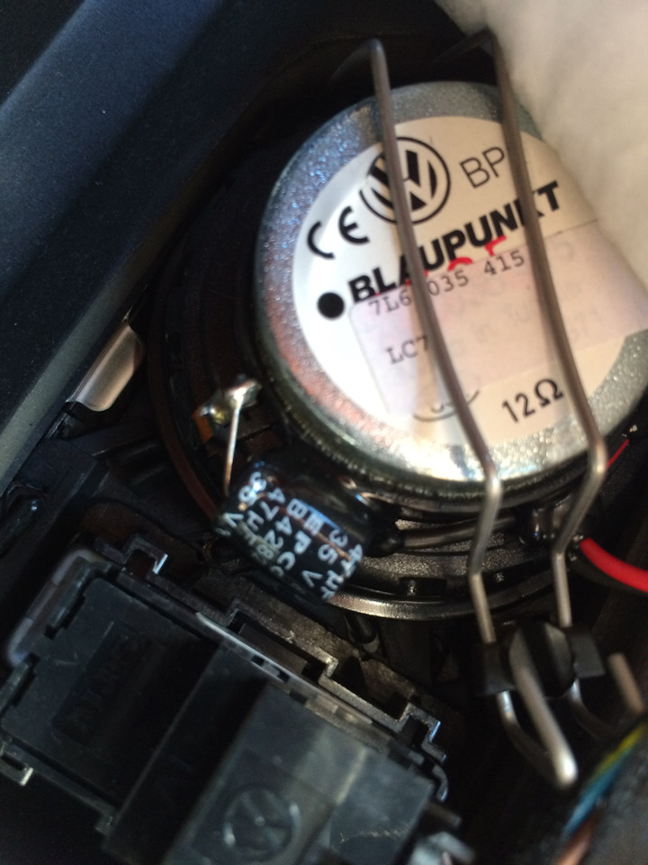

Здравствуйте! Подскажите, пожалуйста, где «+» и где «-» в этих «WAG-овских» твитерах. Довольно качественные «шёлковые пищалки».
Пробовал по Вашему совету «батарейкой», но там настолько малый «ход подвеса», что я ничего не смог увидеть.
К встроенному конденсатору (т.е. ФВЧ) сигнал подаётся «чёрным» проводом, после конденсатора — уже «оголённым» проводом к клемме самой «пищалки», а к другому контакту — напрямую «чёрно-красным» проводом.
Знаю, что такой конденсатор (ФВЧ) разные производители устанавливают, как на «+», так и на «-» провода. Имею несколько «комплектов/пар» таких твитеров, хочу их установить как «дополнительные», чтобы немного «поднять сцену». Фото прилагаю… Буду благодарен за ответ/совет.
попробовать батарейку от компьютера — таблетку на 3 вольта

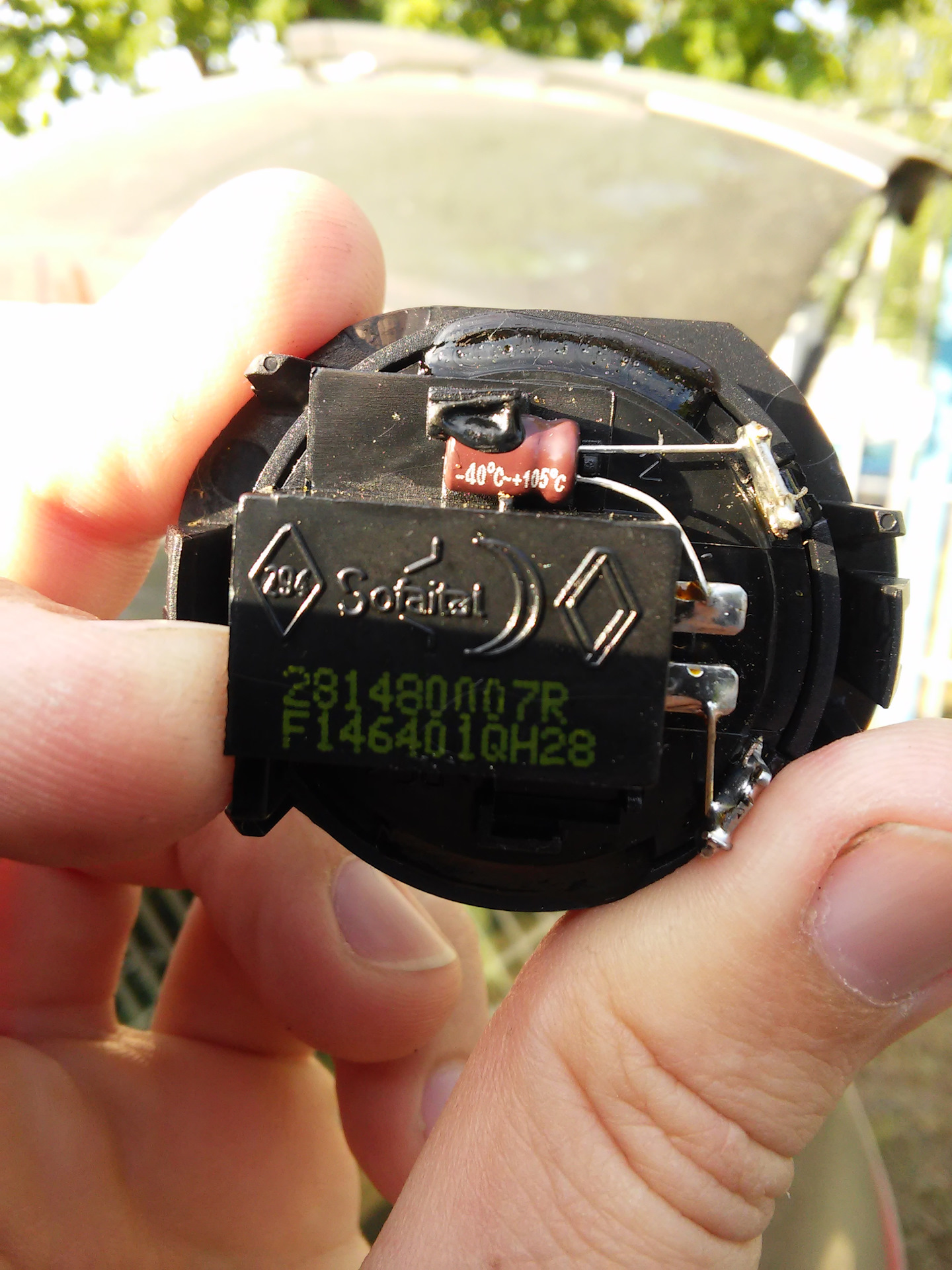

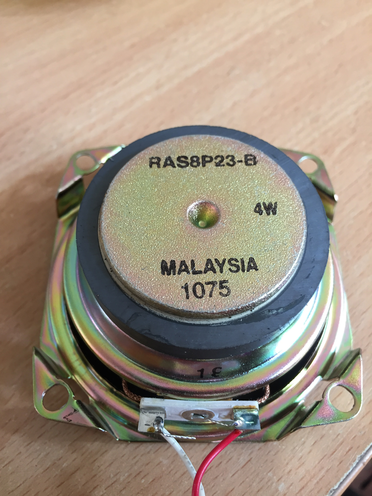

День добрый.Поставил в свой Renault Megane вместо твиттера вот такие динамики как на фото.Какой номинал конденсатора мне поставить и как его подключить?Или собрать схемку как Вы предлагаете из двух резисторов?Спасибо)))
Такие можно пускать через 10 мкФ смело
Спасибо)А вольтаж какой желательно конденсатора поставить и полярность подскажите…
Пленочный без полярности, от 63 В
Спасибо, попробую)

Купил такие на 3.3 мкф. Пойдут?
Да, а вот резисторы не менее 2 Вт нужно

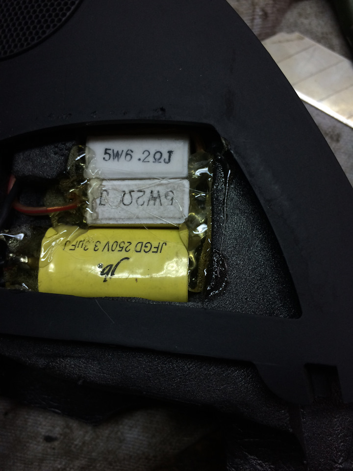

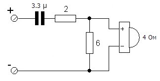

Сегодня сделал L-pad по этой схеме, практически без изменений, кардинально ничего не поменялось. Только уровень ВЧ упал и они стали мягче. Изначально стояли на твитерах электролиты на 3,3 мкФ, , сейчас пленка 4,7.
Надо вместо 6 Ом поставить 10.
Ну так стали мягче, так и есть
motoman126
Сделайте ФВЧ и L-Pad по этой схеме — будет лучше звучание

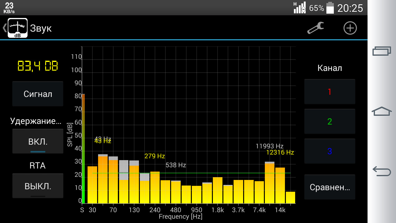

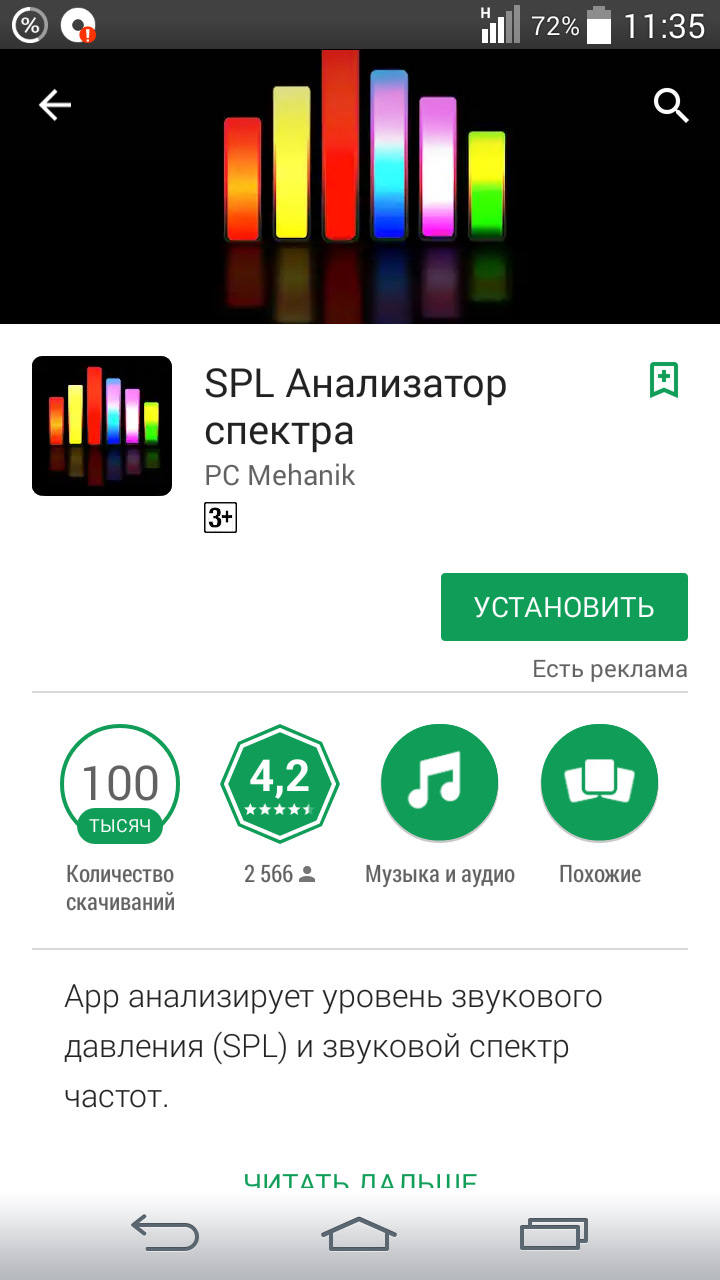

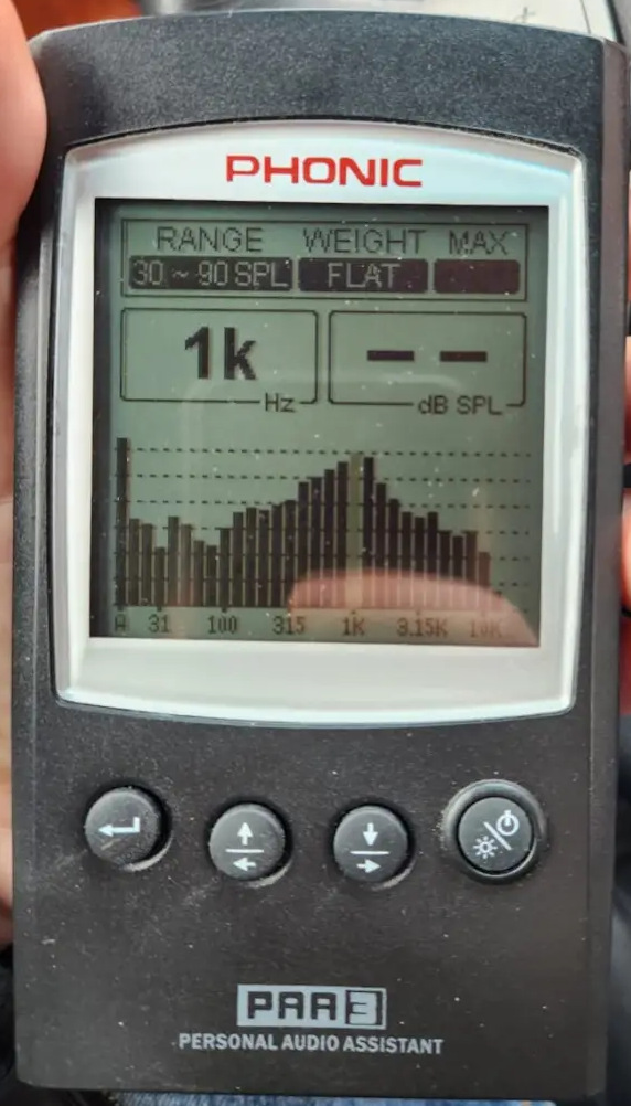

Тембры НЧ ВЧ +5 из 9. Без них совсем тоскливо звучит. Приложение для Андроид SPL Анализатор спектра — замерял телефоном, непрофессионально конечно, но уши примерно подтверждают.

А какой емкости конденсатор стоит сейчас на твитер?
Надо вскрыть твитеры и глянуть.

А есть ли смысл, если недостаток СЧ в 2-х полосной системе, увеличить емкость на твитер до 6.8 мкФ пленочный (с 3.3 или 4.7 мкФ электролит) и сделать L-pad?
Да, возможно увеличения емкости будет достаточно, так как СЧ заглушат ВЧ. Твитеры где стоят, не на отражение от лобового стекла?
Да, в машине, на стекло лобовое.

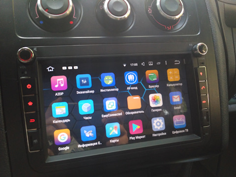

Вот моя АЧХ в авто. Замерял на белом шуме и свип-тоном.
А что за программа? Тембры по нулям?
Alexmtx
Кстати, уменьшил сегодня тембры нч и вч на пару пунктов — стало лучше! Появились СЧ и звук стал сбалансированнее
На 3,3 мкФ неполярный
А сами твитеры купольные тканевые или конусные пластиковые?
В максимальной комплектации обычно получше ставят тканевые — звучание лучше у них.
Купольные тканевые с акустической линзой. Звучат они очень неплохо, до 18-20 кГц, только есть избыток ВЧ, если с тембром перестараться.
Уже делал ).
Уровень ВЧ падает, приходится на максимум делать.
Сейчас из этой схемы резистор 10 Ом убрал и емкость 3.3 мкФ поставил и 2 Ом вместо 1.2 Ом.
Вообще думаю СЧ полосу добавить в авто.
Значит не так делал! Потому что последовательный резистор 2 Ом на нагрузке 4 Ом дает затухание -3,5 дБ, а у меня -3! К тому же резюк после кондера дает итоговое сопротивление = 6 Ом и частоту среза при 3,3 мкФ = 8 кГц вместо 12 кГц!
Это не уровень ВЧ падает, а середина из завала поднимается!

Вот здесь описал свой твик кроссовера 3-го порядка на твитер www.drive2.ru/b/477157536080855579/
Там и для 4 Ом твитера номиналы написал — попробуйте.
С этим кроссом микролабовские неплохие твитеры звучат очень хорошо.

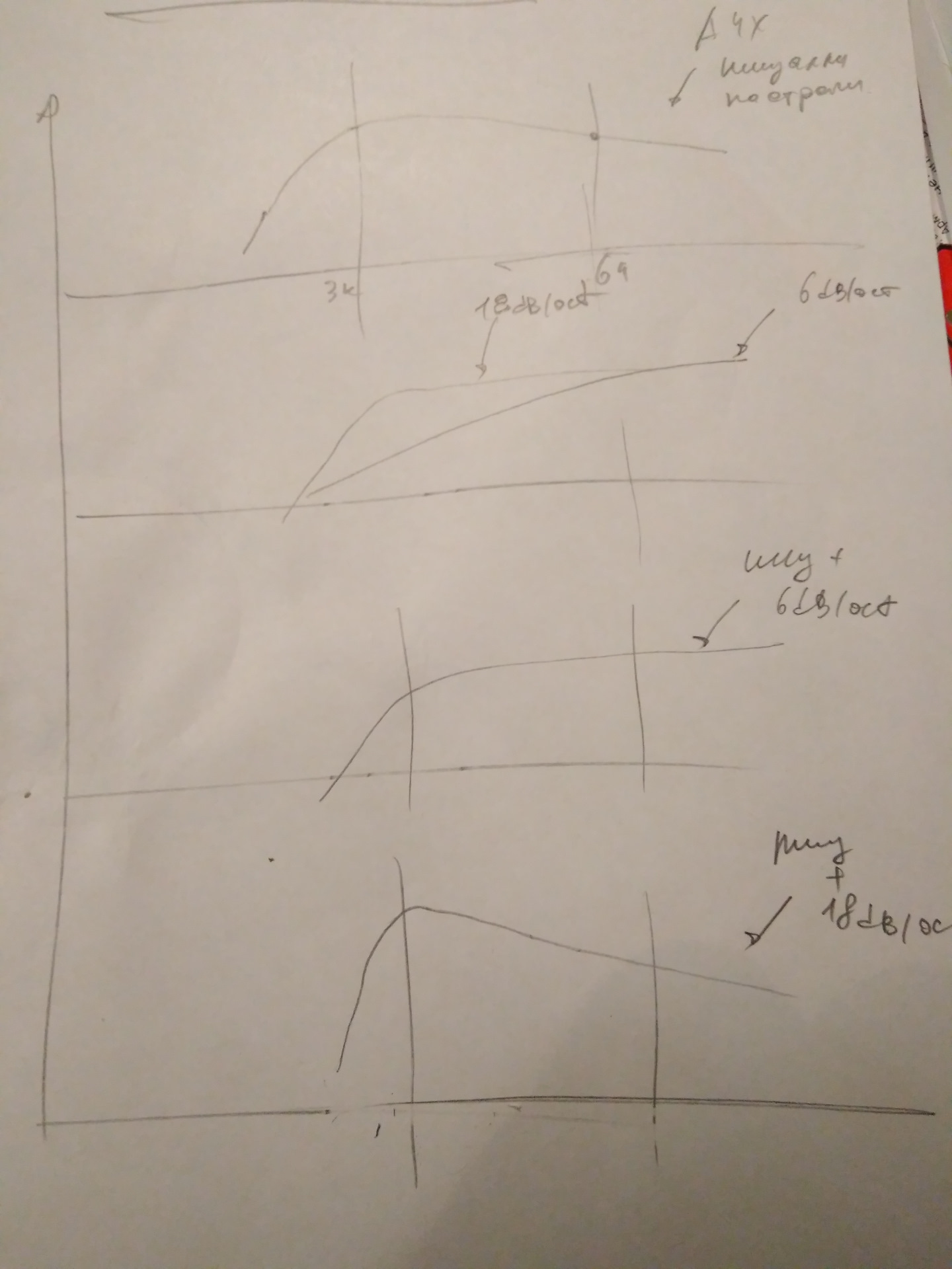

чистоту звука даст нормальный кроссовер 2 порядка (кондер и катушка). L-Pad может тоже помочь с первым порядком.

Попробуйте просто поставить последовательно на плюс пленочный конденсатор на 2,2 мкФ — это будет самое чистое звучание на ВЧ. Можно и на 3,3 мкФ, будет пониже звучать, но не так чисто.
Сегодня как раз этим занимался. 3.3 поставил плюс чуть даери зашумил. Стало лучше. Если задумаю что то дальше делать, то менять буду акустику

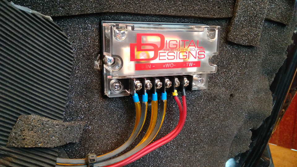

Привет, стоит акустика DD CS6.5, мидбас и твиттер подключен через кроссовер, но твиттер на небольшой громкости переигрывает мидбас и слышу в основном шипение вч. Если я после кроссовера в цепь твиттера поставлю l-pad, не будут ли сопротивления в кроссовере и мои противодействовать друг другу? Или как мне лучше снизить уровень ВЧ на -3db без негативных последствий?
Попробуй резистор на 2 Ом поставить перед кроссовером на твитер.
он же тогда повлияет и на мидбас
Еще раз — поставить перед кроссом именно на твитер: нужно разбирать кросс.
так сложно это сделать, т.к. там плата с дорожками…, а если поставить l-pad в цепь твиттера, должно получиться?
Да. 1 Ом последовательно перед твитером и 10 Ом параллельно твитеру.
спасибо, буду пробовать
Получилось? Есть эффект?
Да, все получилось
Скажи, припаял кондер неполярный пленочный (коричневый такой) на 4,7 мкФ, припаял в разрыв "+".

Поставить кондер на 3,3 мкФ и после него последовательно 2 Ом резистор и следом параллельно 6 Ом резистор.
Приветствую. Машина туарег. Твиттеры доработал. Разница ощутимая. Весьма доволен. Два вопроса: есть ли смысл устанавливать цепь Цобеля для НЧ динамика? В обшивке двери стоит динамик 12-ти омный, подключён через емкость 47 мкф (так понимаю среднечастотник) есть ли решения по улучшению звучания?
Конденсатор 47 мкФ на 12 Ом — это ФВЧ 1-го порядка с частотой среза по уровню -3 дБ = 282 Гц, чтобы не перегружать его НЧ-частотами и он тем самым чисто отрабатывал СЧ-диапазон.
Там скорее всего стоит электролитический неполярный конденсатор. Электролит плохо влияет на звук и дает завал, начиная с 5 кГц.
Улучшить можно, заменив этот конденсатор на пленочный, набрав емкость из нескольких конденсаторов.

По хорошему там должен стоять нормальный кроссовер как минимум после этого конденсатора должна стоять катушка последовательно, срезающая ВЧ составляющую и вот тогда цепь Цобеля нужна.
В данном случае я не говорю о низкочастотнике. Он есть, как положено внизу, целых 20 см в диаметре.
Цепь Цобеля вешать на него хотел, точнее интересовался необходимостью.
Я то больше про среднечастотник или его подобие, вот он:
Для кроссовера, состоящего из одного конденсатора цепь Цобеля обычно не нужна.
Я бы поставил цепь Цобеля, чтобы отрезать со среднечастотника ВЧ составляющую и послушал как станет звучать. Используем в данном случае как ФНЧ. Считаем здесь tel-spb.ru/rc.html
Сопротивление: 14-15 Ом и 4 мкФ примерно (ФНЧ 2.8 кГц).
Емкость конденсатора попробовать менять от 1мкФ до 8 мкФ.
Но тогда и завала на ВЧ не будет, что нехорошо для среднечастотника.
Можно вопрос — как последовательно включенный электролит может давать завал на СЧ и ВЧ?
Если так, то он бы не работал в качестве фильтра ВЧ на твитерах.
Он дает завал частот, которые ниже частоты, определяемой его емкостью и сопротивлением нагрузки — ФВЧ. Также дает небольшой завал выше, если это некачественный электролит — ФНЧ.

У тебя тоже такие же твитеры и стоят также на панели и смотрят вверх на стекло?
Блин… У меня выход шел на них… Только не могу вспомнить какой из них минус и какой плюс… Но точно помню, что полярность обратную сделал… А стоят так же, под стеклом на панели.
