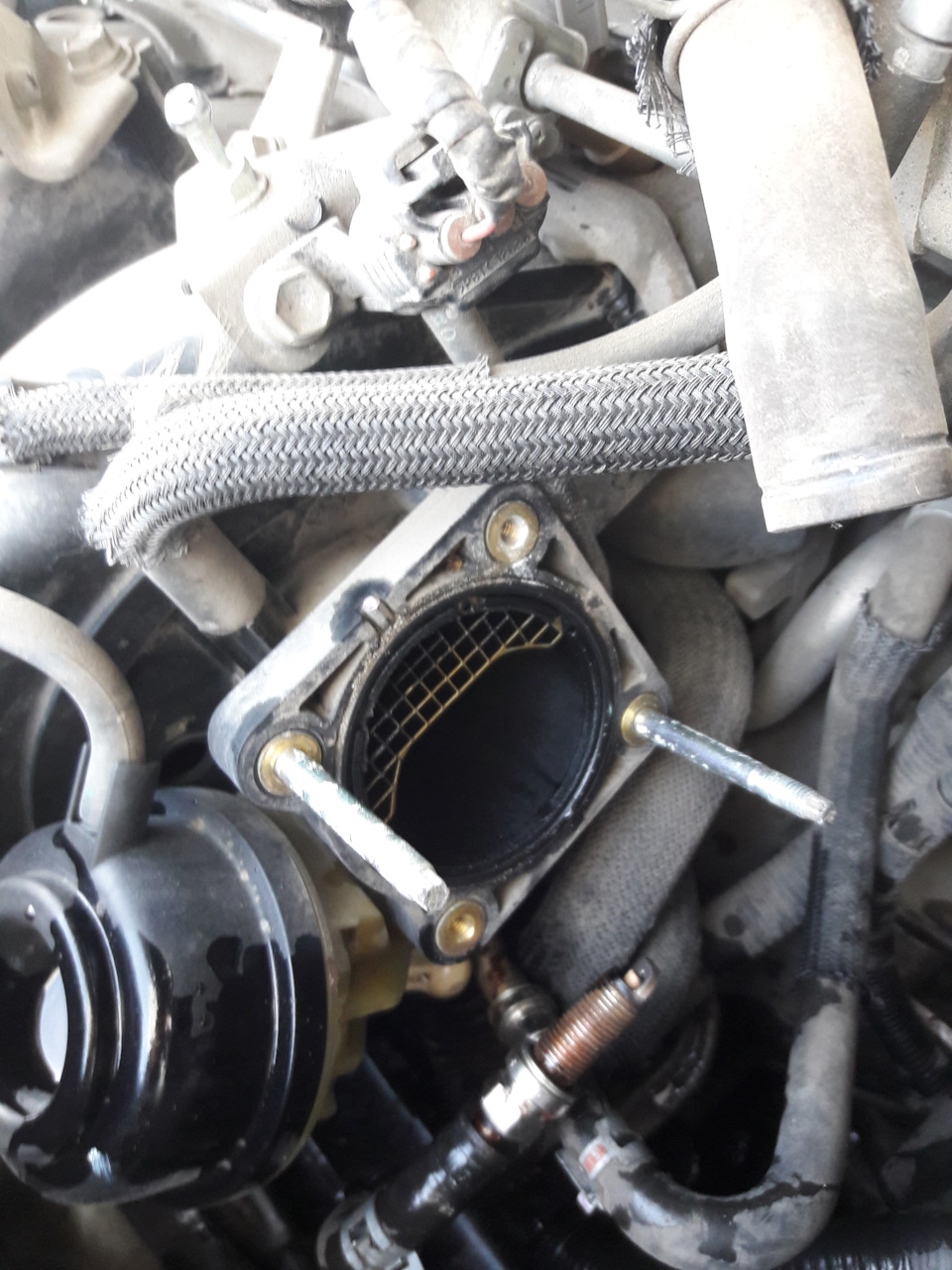

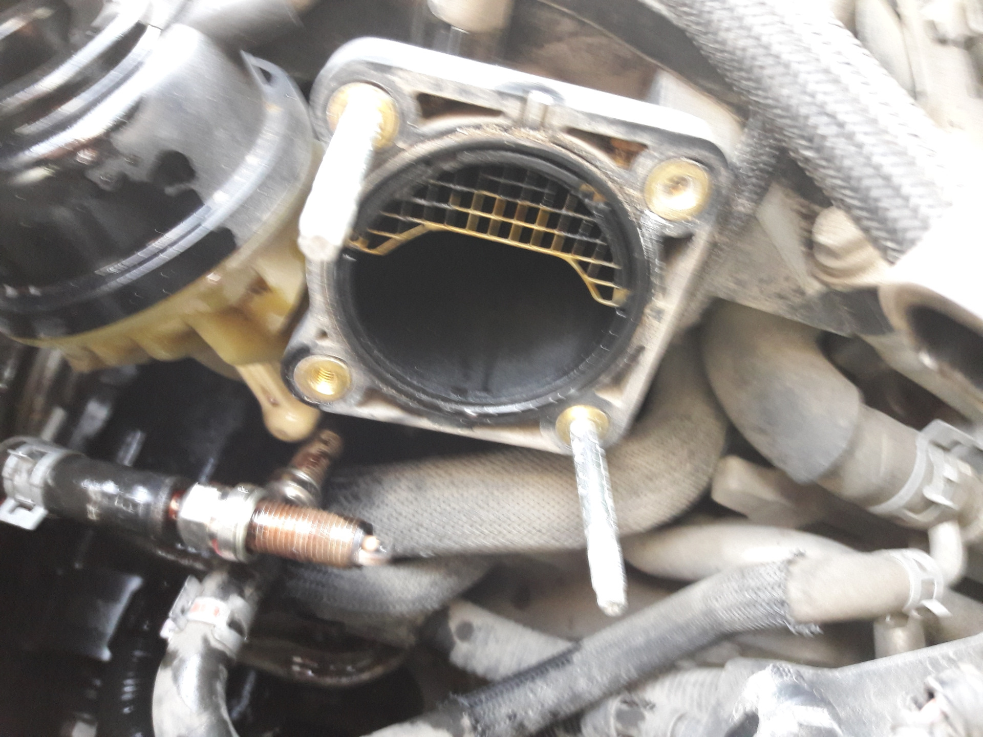

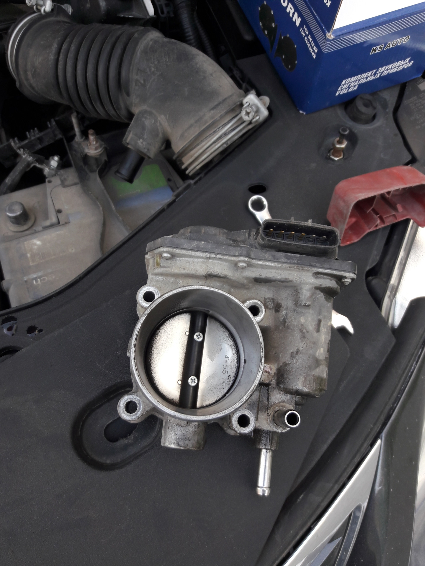

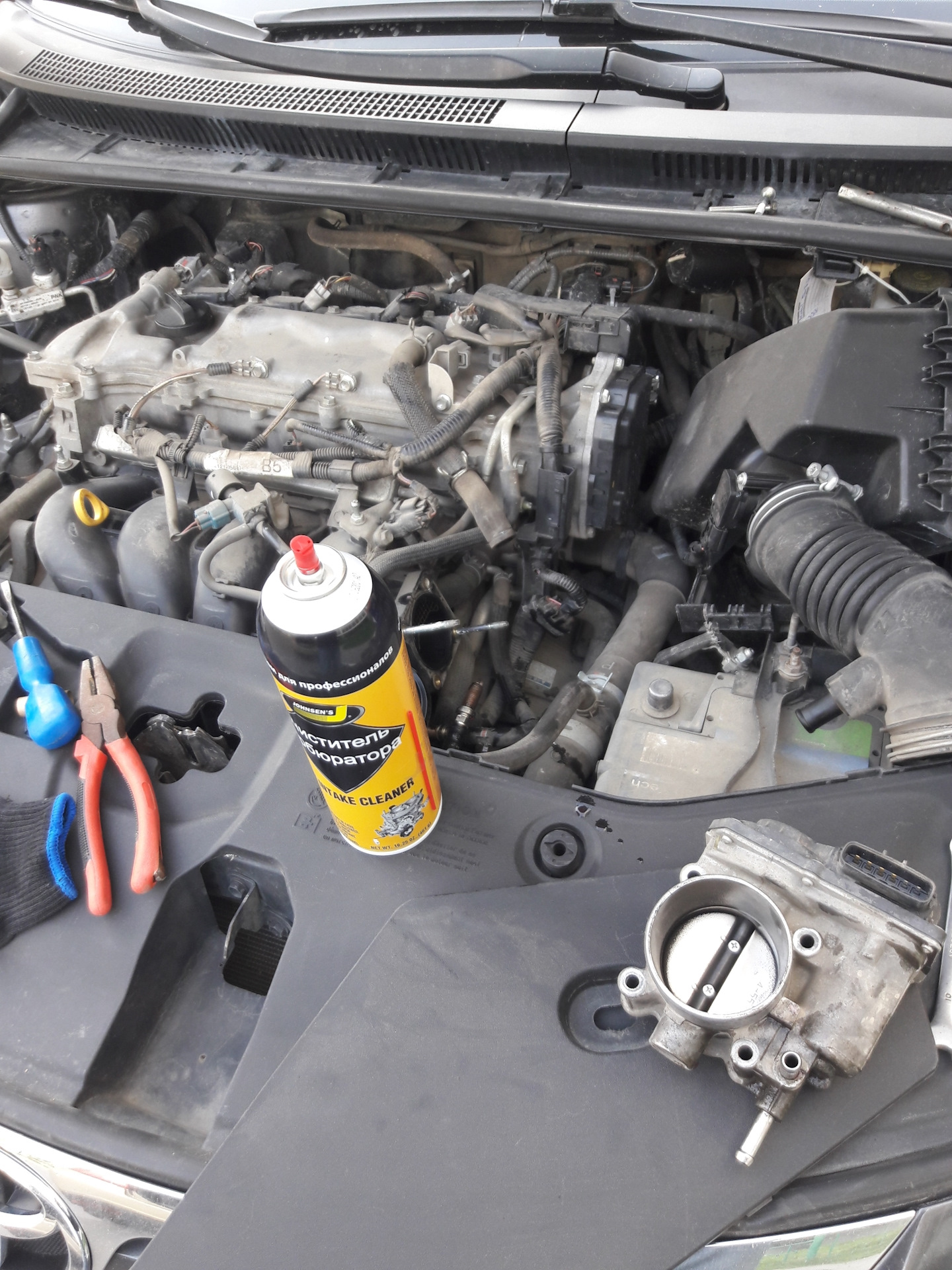

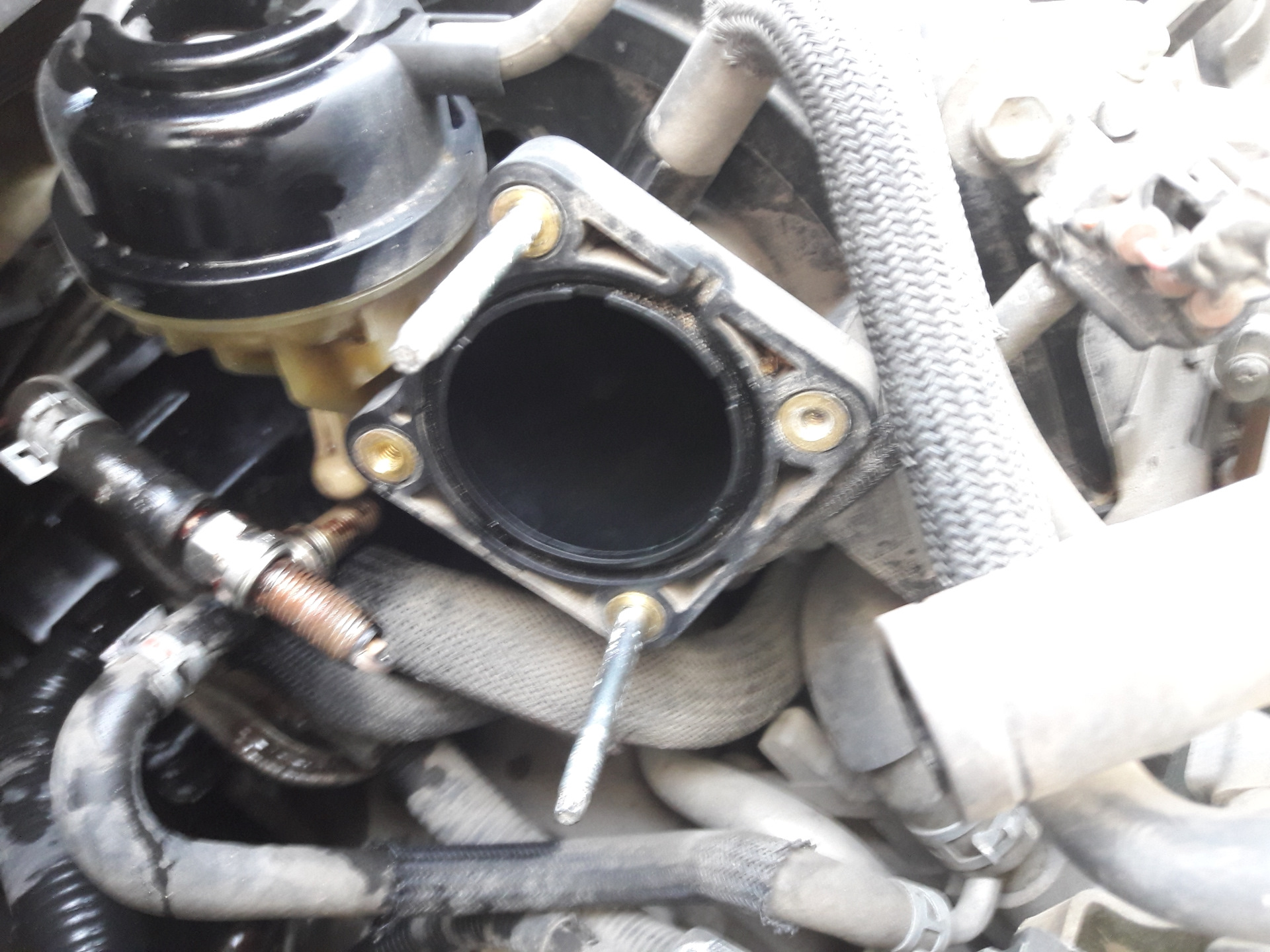

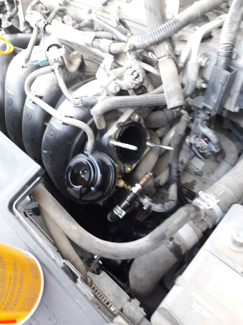

Собственно тема избита, о ней я 2 года назад уже подробно описал. Сегодня делал эту процедуру так же во дворе своего дома. Ничего сложного 35-40 мин свободного времени и все ок. Предпосылка была простая, вчера обороты холостого хода начали чутка плавать. Не долго думая, заехал купил карбоклинер.

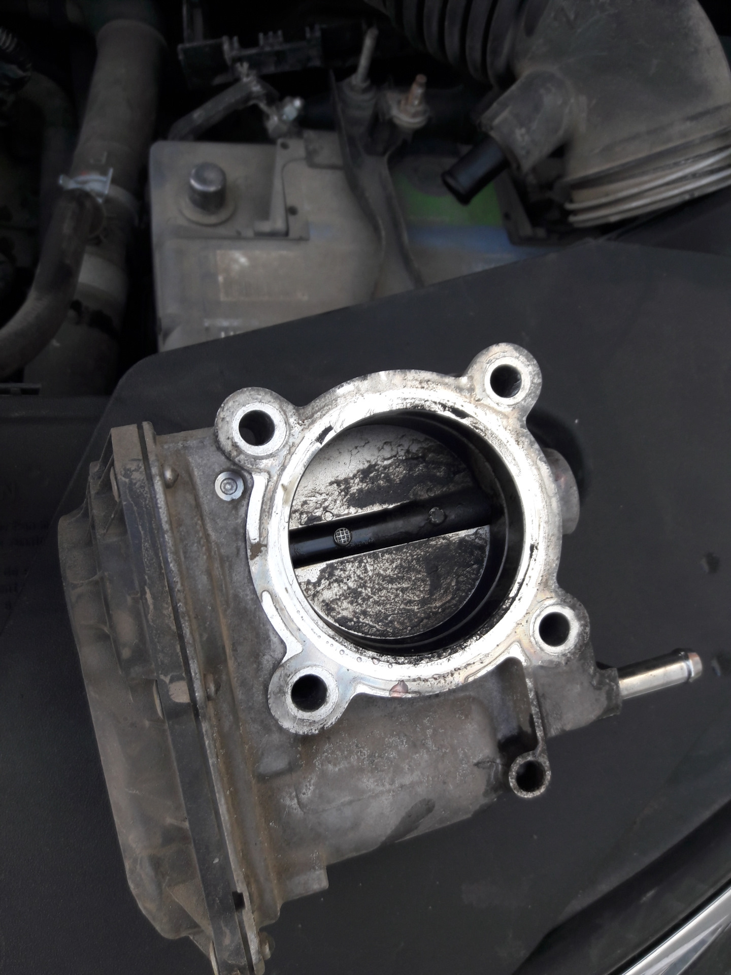

Интересное наблюдение, за 2 года считаю не так сильно дросель загрязнился.
Всем ровных дорог, спасибо что заглянули))

Чистил без снятия клем и охлаждения всё ок
"Обучение" проводил?Клеммы снимал?
Да клемы снимал, обучение само происходит, 10-15 мин.
А клеммы обязательно снимать?Каким образом "обучение" само происходит?Просто авто на Х.Х. работает 10-15 мин. и всё?
Клему снимать обязательно, чтоб ничего с дз не случилось. Обучается дз сама, как всю процедуру по чистке провели, завели машину и обороты встанут на свои места ч/з 10-15 мин
Спасибо!)))
Приветствую!Почистил ДЗ, клеммы-не снимал, дабы не нарушить настройки магнитолы и не «париться» опосля с их настройками!Все хорошо, но…обороты ХХ после чистки стали завышенны и не «падают», т.е. «самообучение»-не произошло!Может мало проехал(хотя пол дня ездил)?Не подскажешь, что делать?Снятие клеммы с АКБ-решит проблему?
Добрый день! Не знаю, у меня обороты встали на место после 10 минут холостой работы двигателя. Снимите клему на 5 минут и поставьте, через 10-15 мин посмотрите как будет.
ОК!Попобую!))

На всякий случай: процедуру надо делать при остывшем двигателе, а то был печальный опыт… (((
Ожег?Спасибочки!Учту!)))
как бензин роснефти с забором воздуха связан?
Блин, наверное каким-нибудь ветром то связано)) нагар на дроселе смолянистый и жирный, что это может быть?
Результат работы системы EGR полагаю.
Korsar70
Спасибо, скорректировал запись)))
