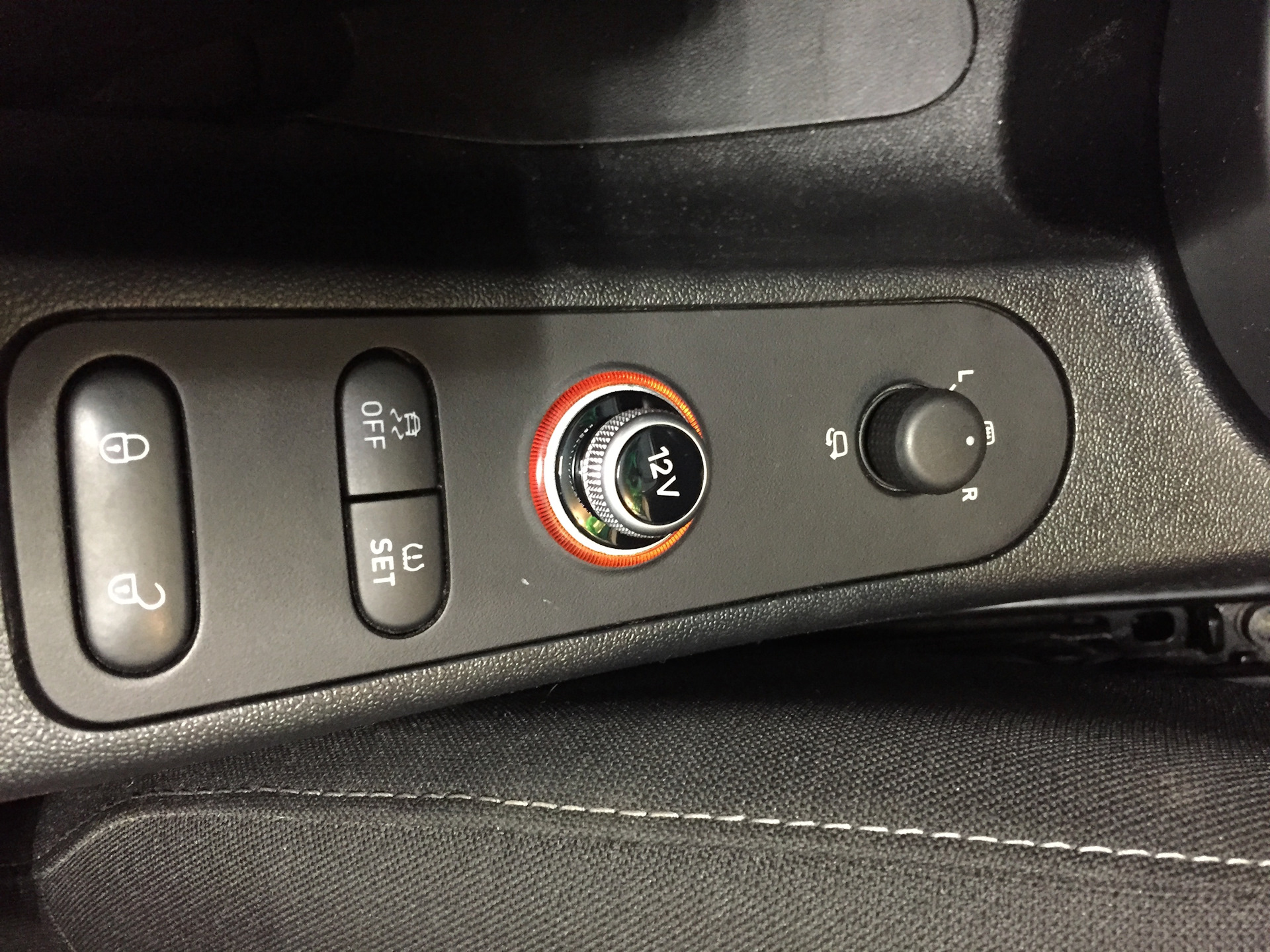

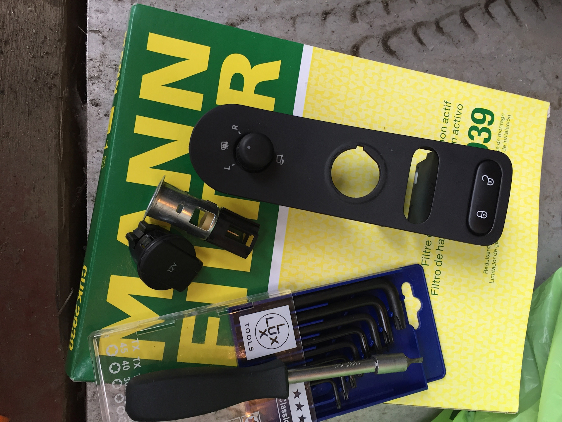

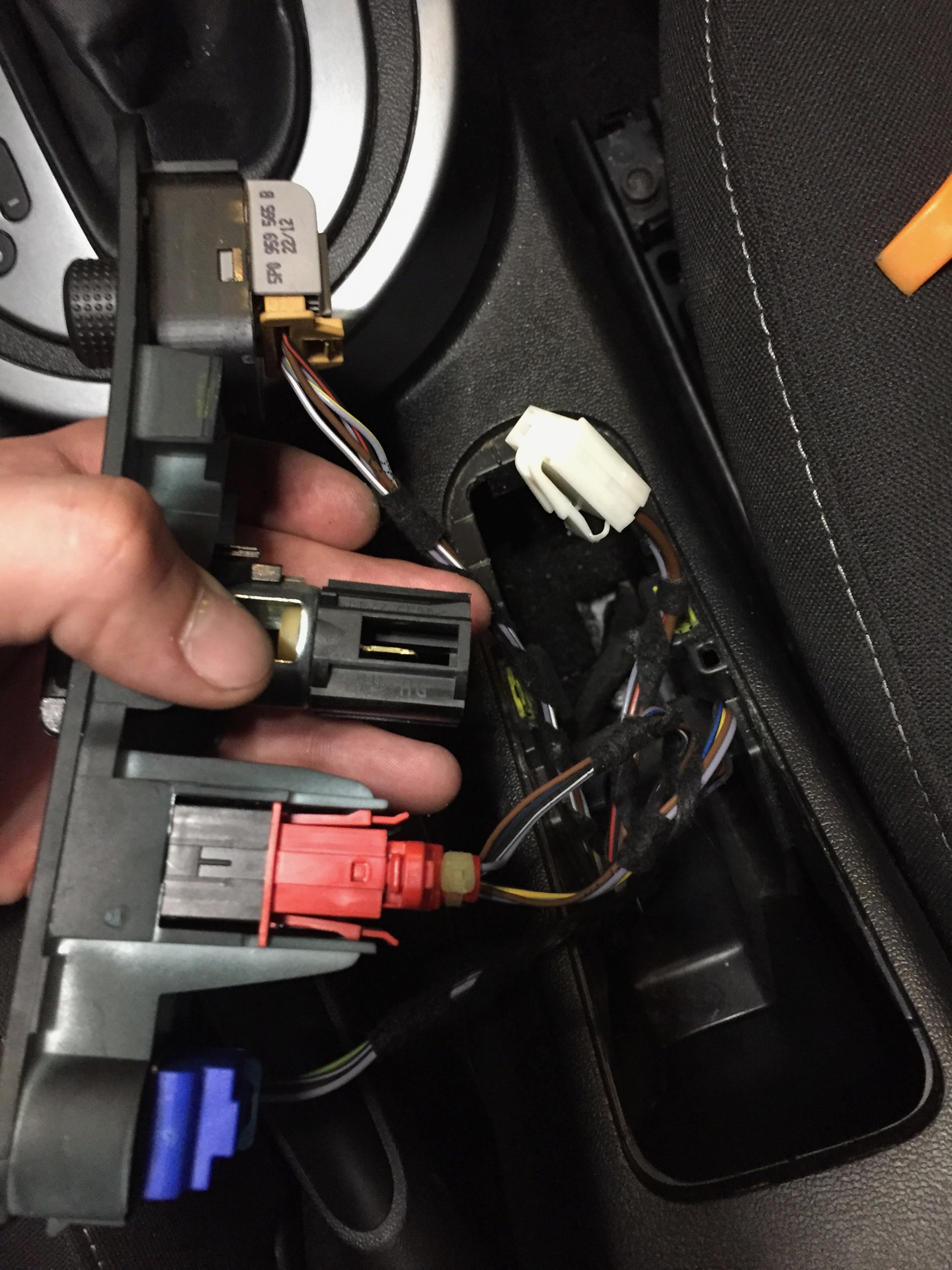

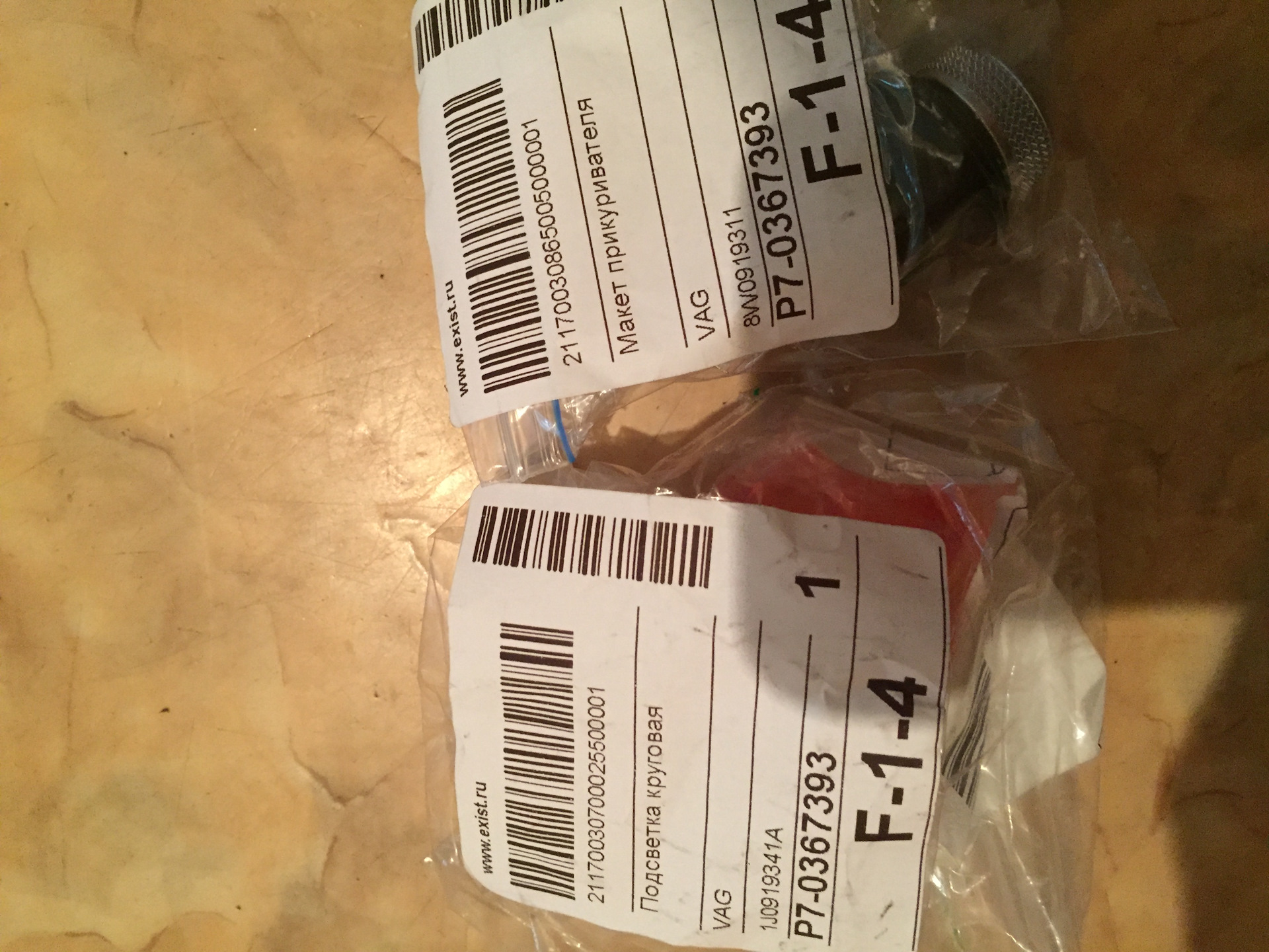

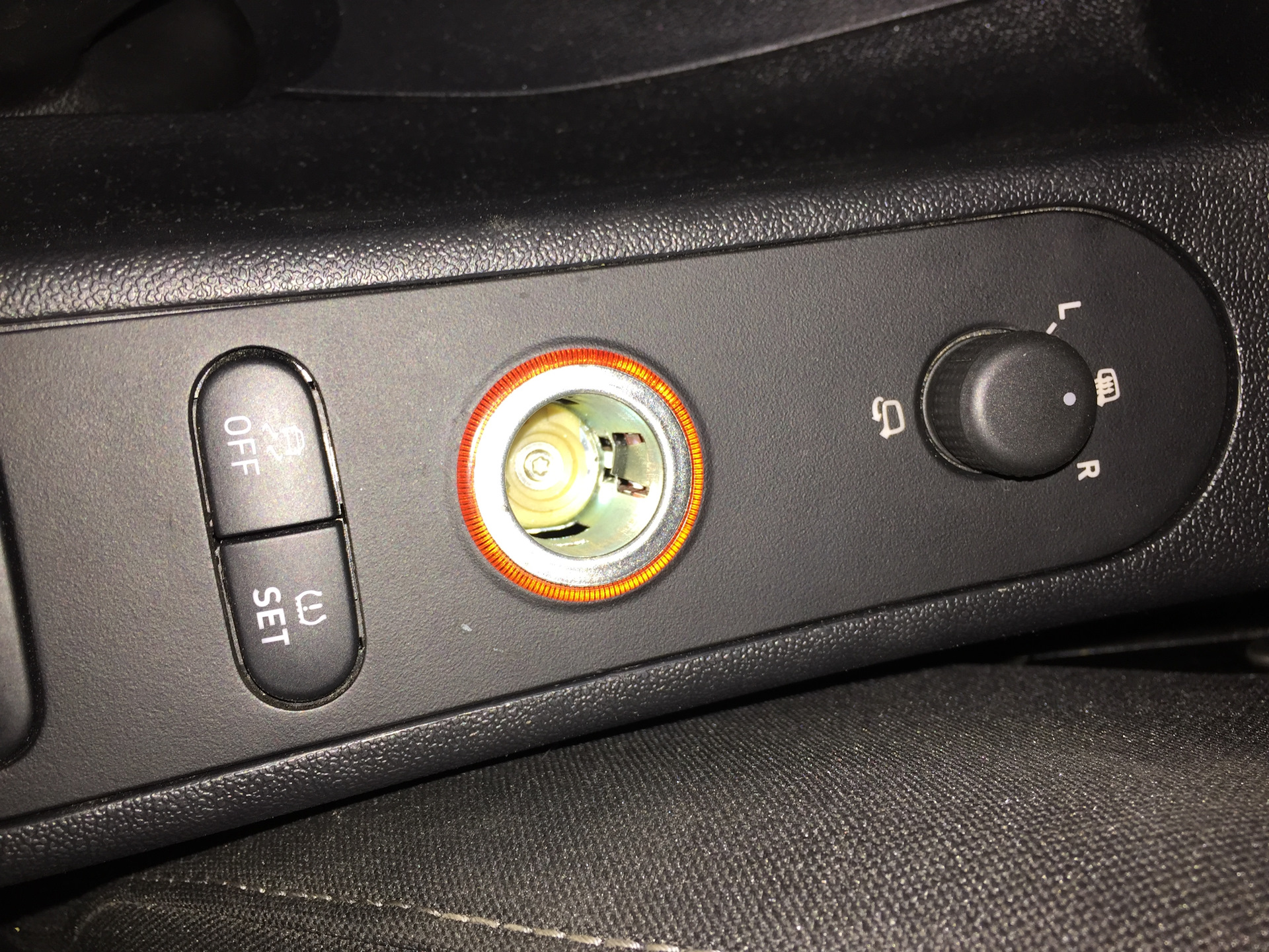

Выдались свободные пару дней, решил доставить еще запчастей во фрит. Первым делом сделал подсветку центрального прикуривателя. Снимается все просто, кроме самой гильзы. Ее тяжело отгибать. Отгибать ее надо сразу в двух местах.

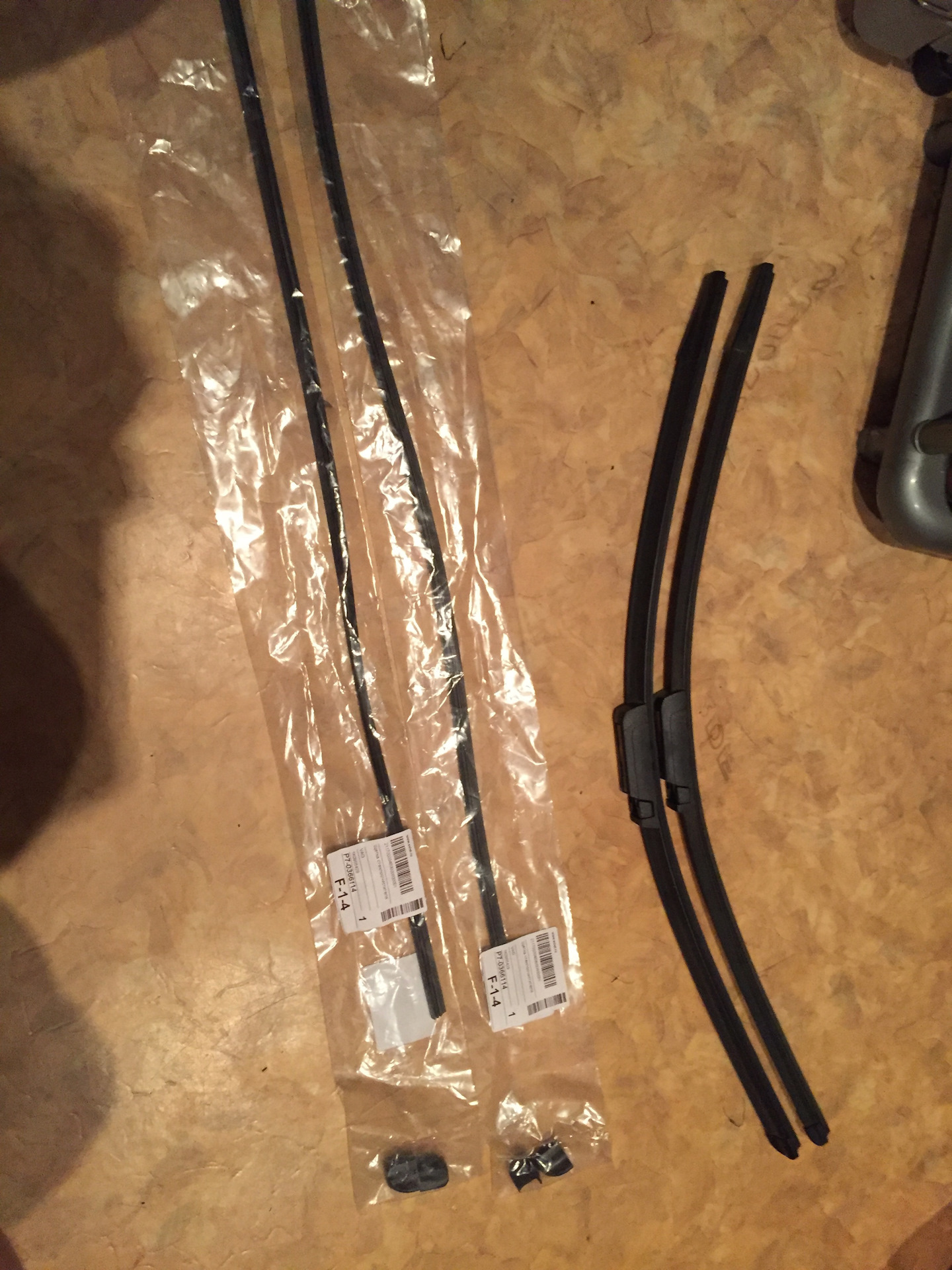

Так же в этот раз решил просто поменять резинки на дворниках. Там все тоже просто, чуть отогнуть крепление, старую вытащить, новую поставить. Экономия по сравнению с дворниками приличная.

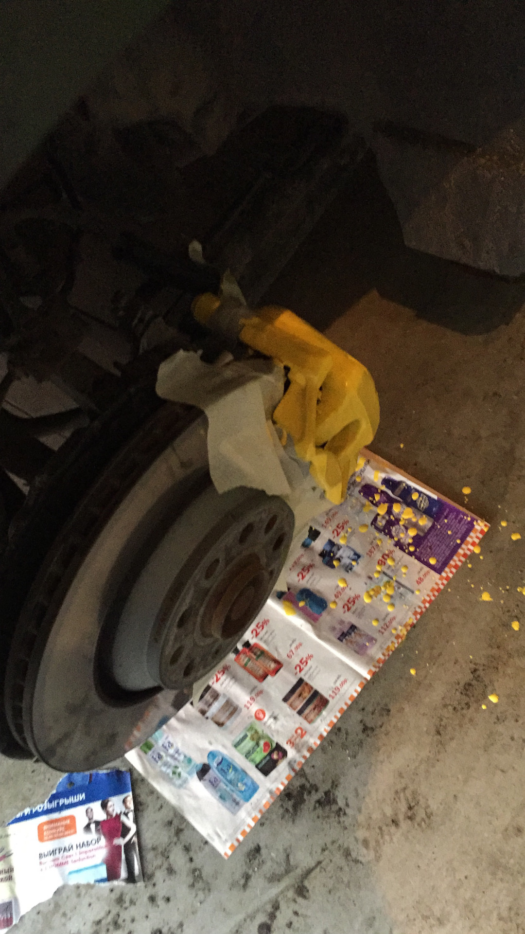

Ну и обновил цвет задних суппортов по традиции в желтый.

как прикуриватель вынул из пластмаски? я так и не смог боялся сломать
Там слева и справа 2 прорези. Туда надо что нить вставить только желательно в 2 одновременно. И толкать его снизу. Я мучался, потом подцепил его аккуратно отвёрткой между железом и пластиком где крышка, и аккуратно вверх тянул с разных мест. И он вышел.
