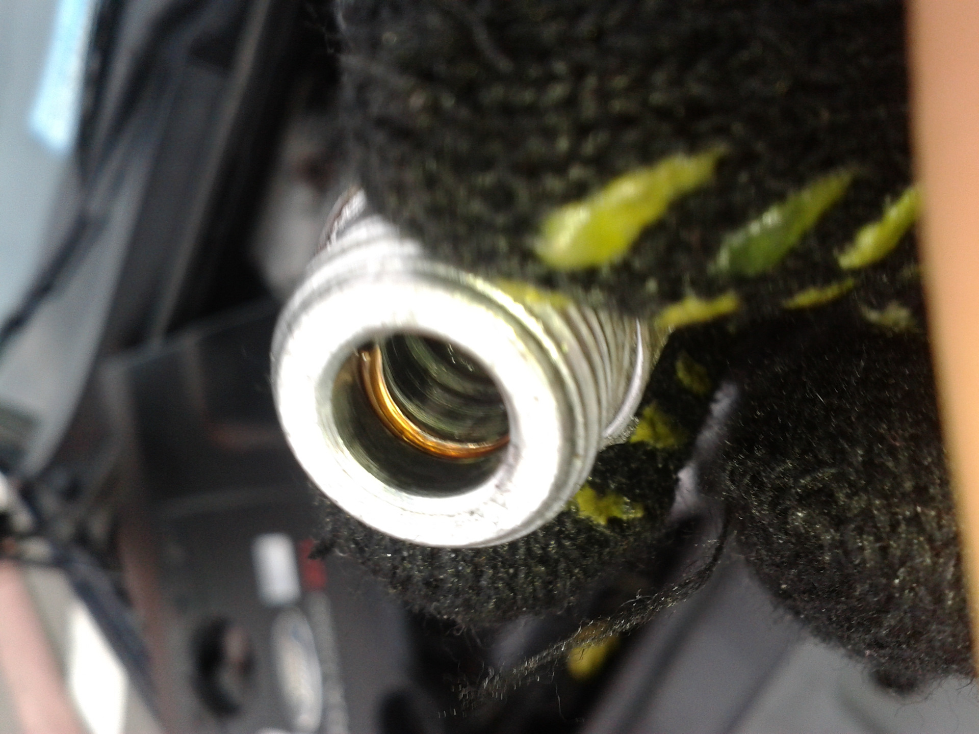

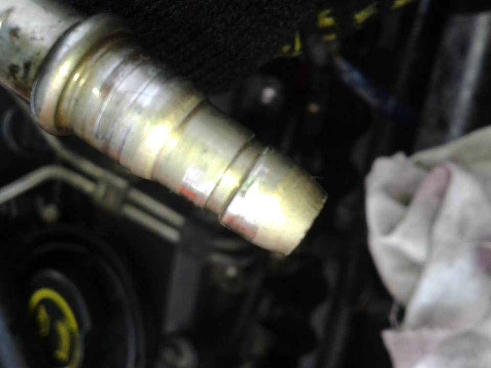

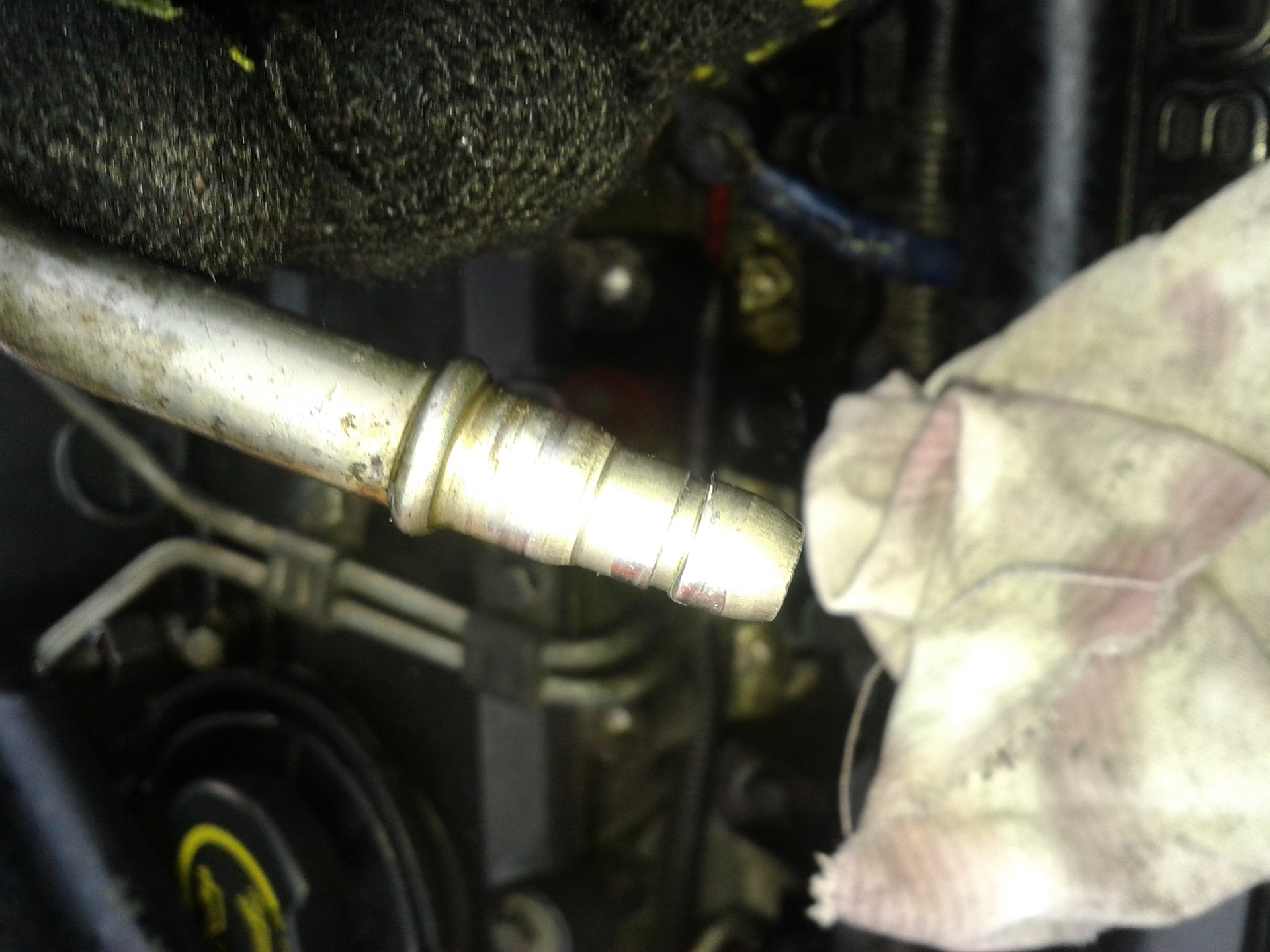

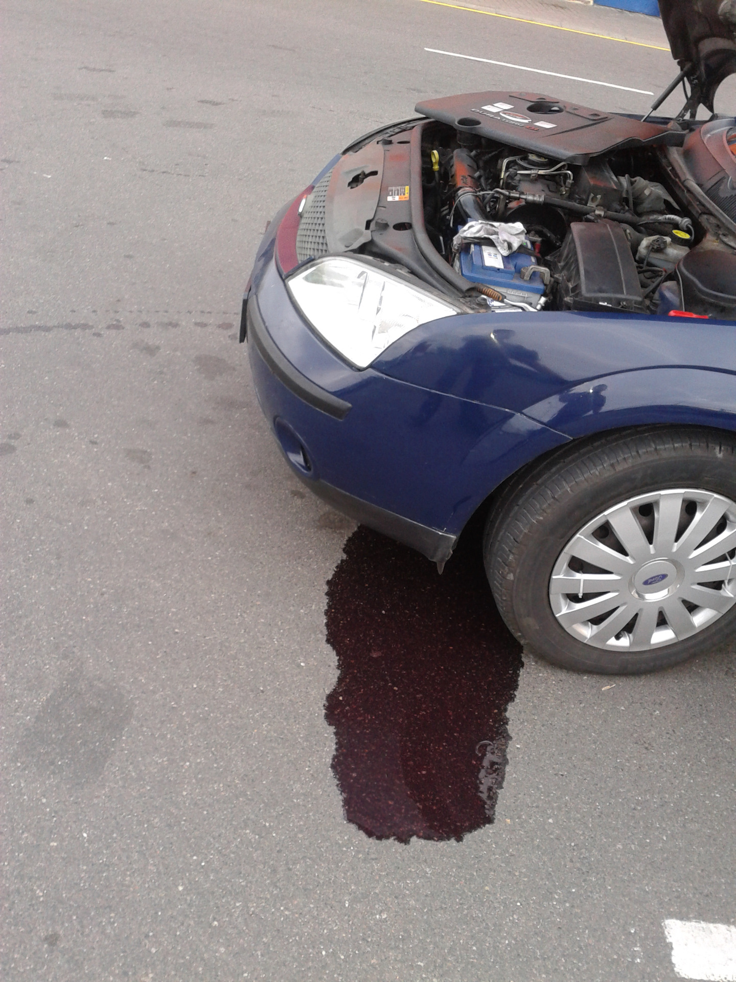

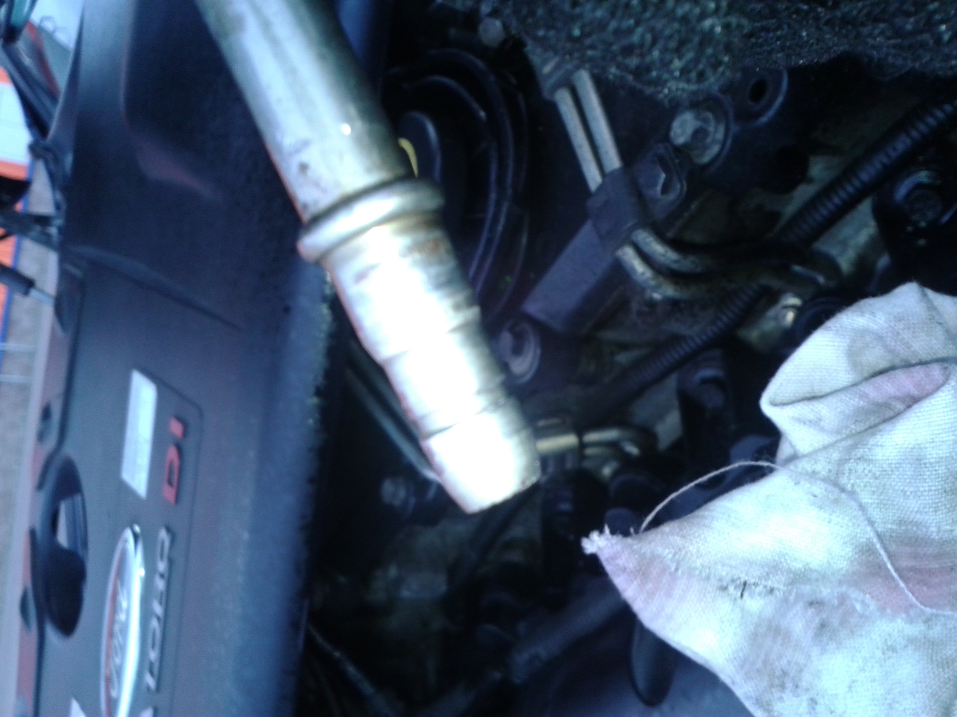

После целого дня разъездов по городу и к деду паркуюсь тихо у Короны в родных Барановичах и тут резко дубеет руль. Понял сразу, заглушил. Под машиной лужа красного цвета, пробный пуск показал струйку из штуцера, трубку до конца достал от руки.

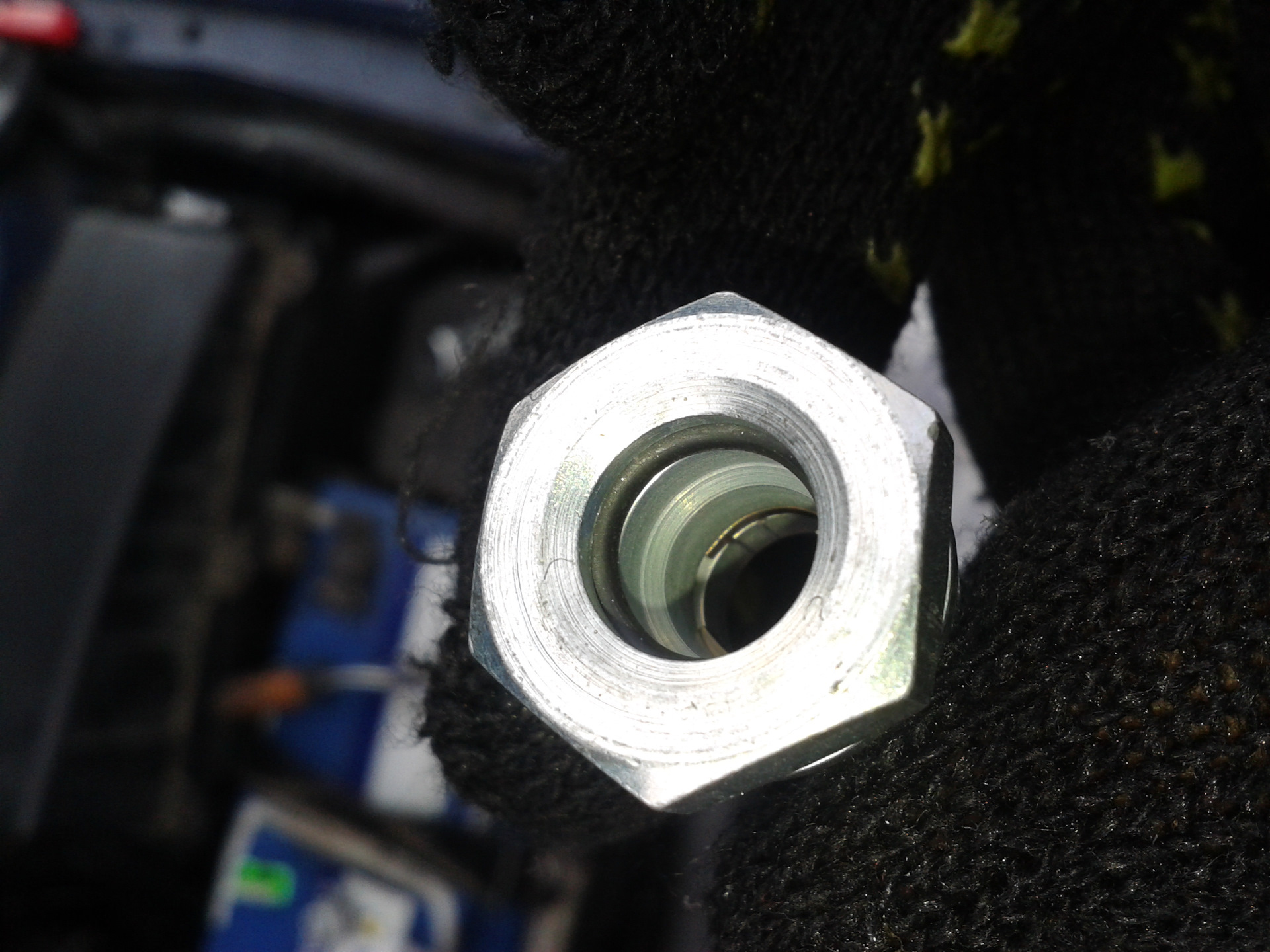

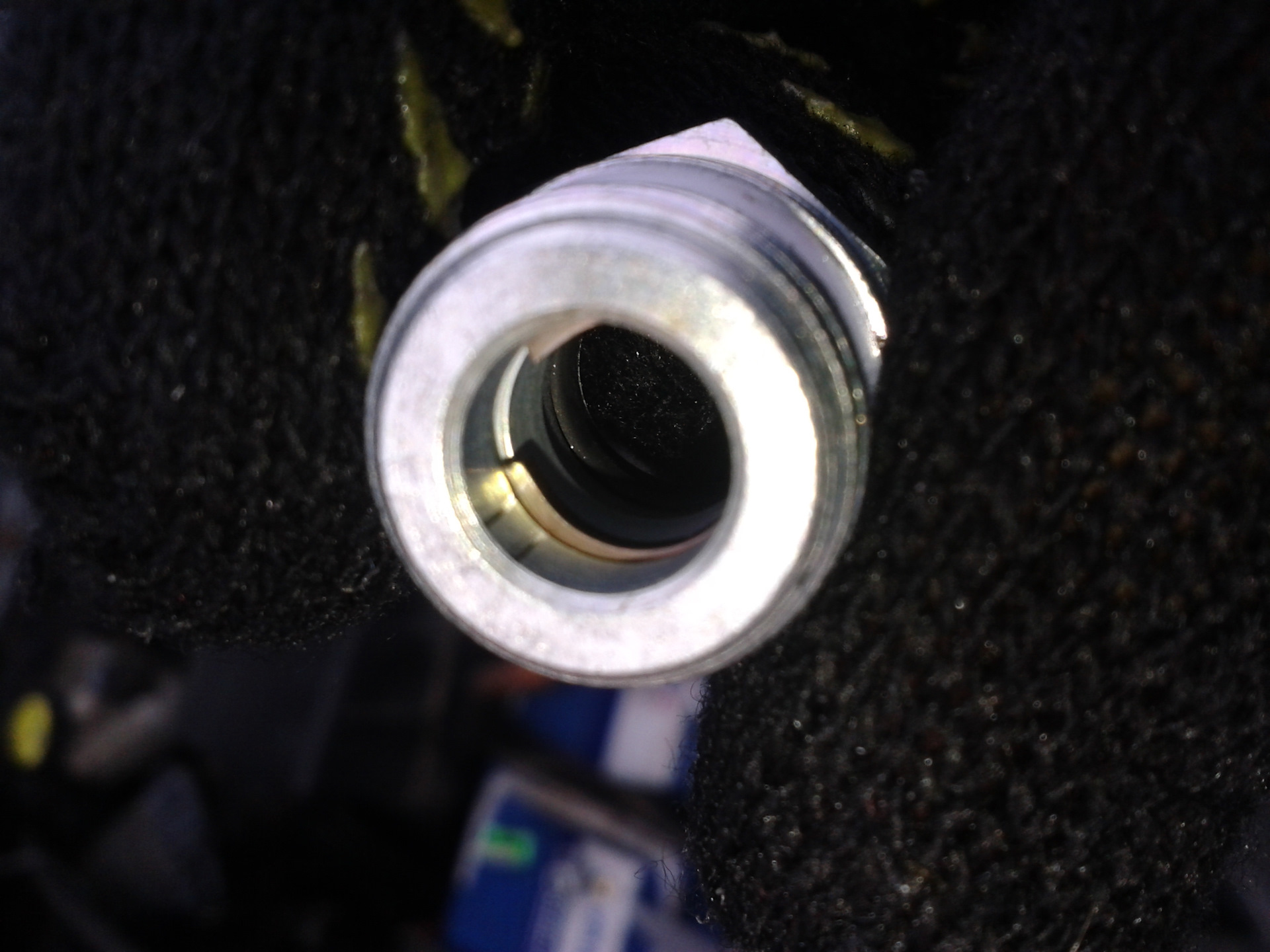

Пробило на истеричный смех, т.к. начитавшись страшилок про этот штуцер совсем недавно купил про запас запасной штуцерок всего за 8,5 BYN (4,3$). Покупал под долгий заказ в Барановичах на "Главной дороге". Поменял быстро, влил около 700гр масла (припас литруху в багажнике), прокачали систему, проверили, вроде ОК. Заодно сказал охранникам Короны, чтобы прислали дворника убрать масло на парковке. От полного вылета трубки спасла хорошая заводская фиксация всей этой магистрали.

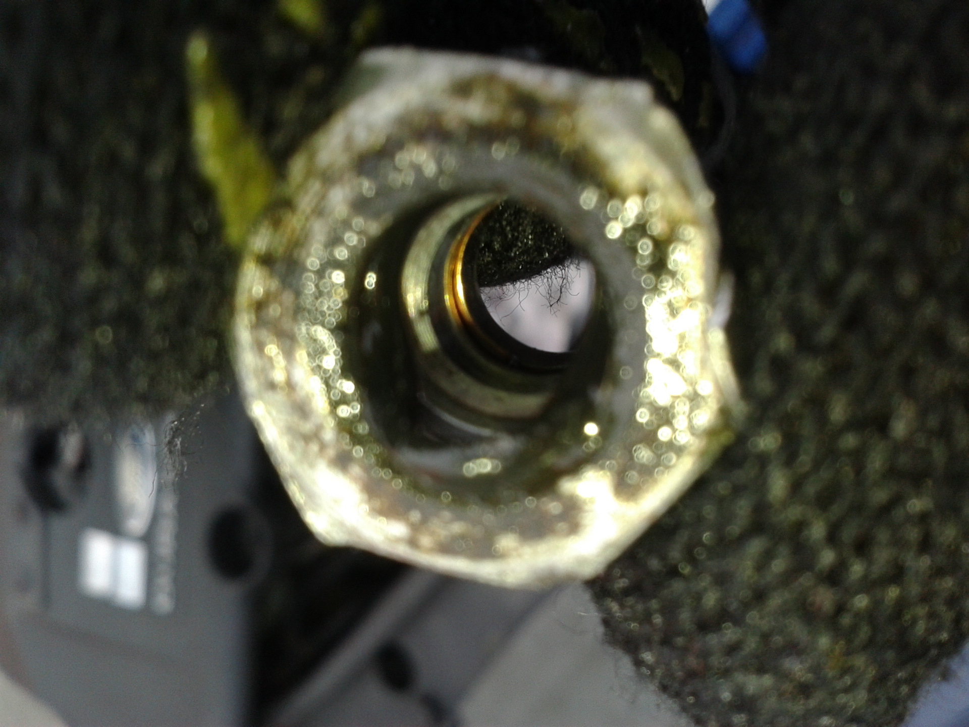

Единственное, что смутило, это частично слизанная ступенька (около трети длины всей окружности) в прорези под стопорное кольцо штуцера. Успокоило правда перекрученное и частично слизанное стопорное кольцо старого штуцера. Надеюсь походит. Заказал ещё один. Но при втором подобном залете установлю новый и бегом переделывать систему на простую. Скорее всего на Белпромимпексе.

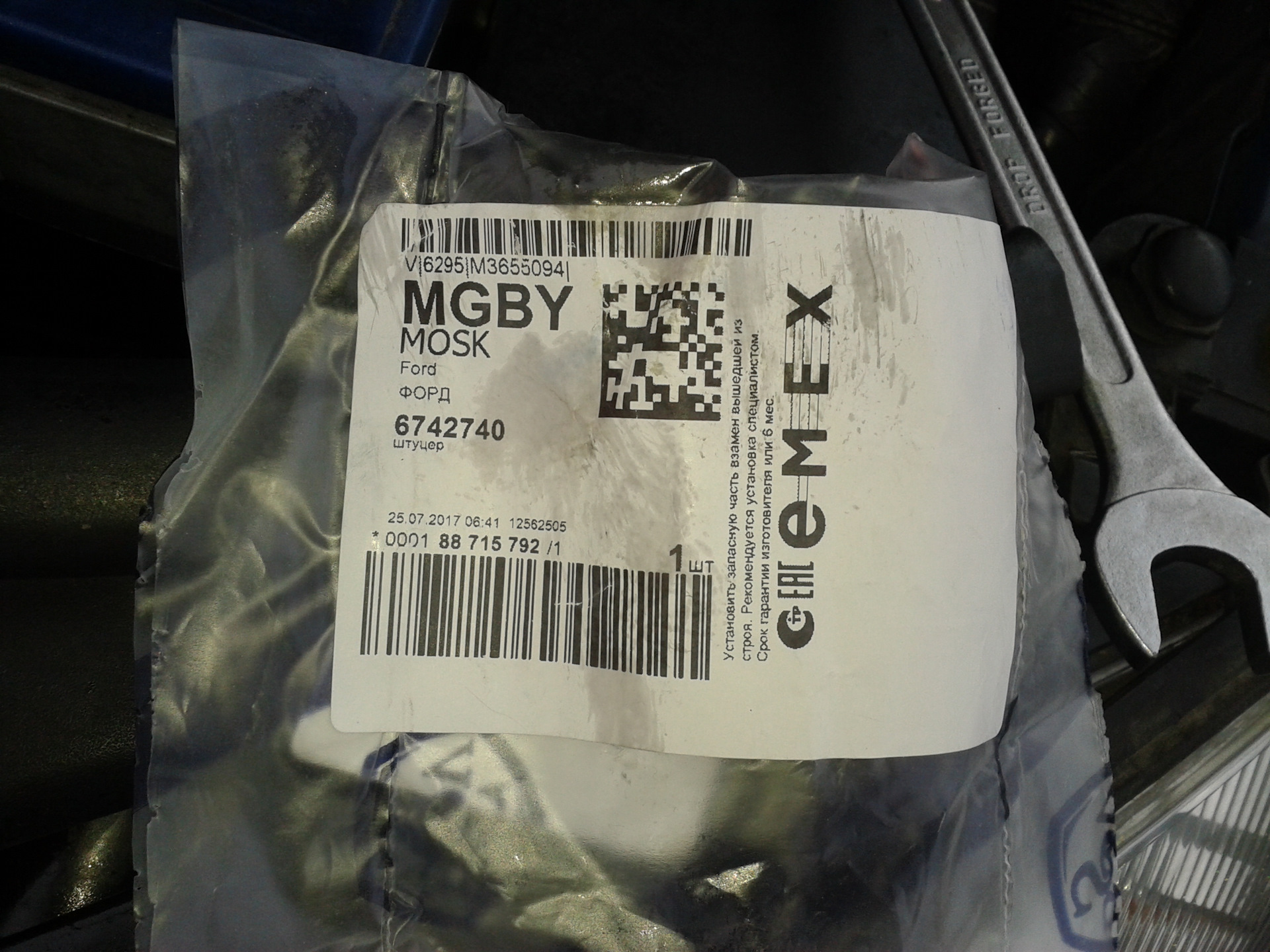

Номерок штуцера есть?
на фото глянь
