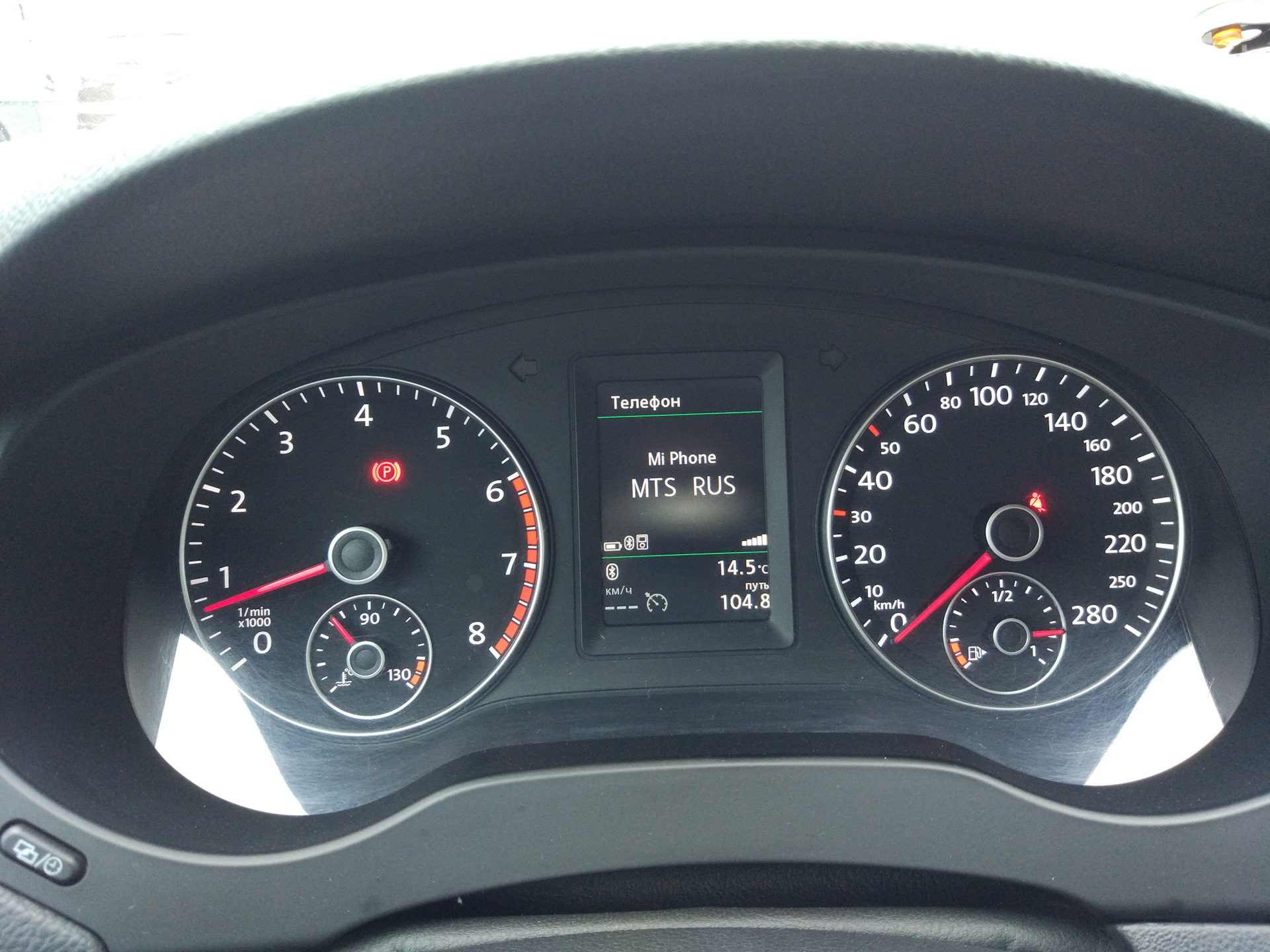

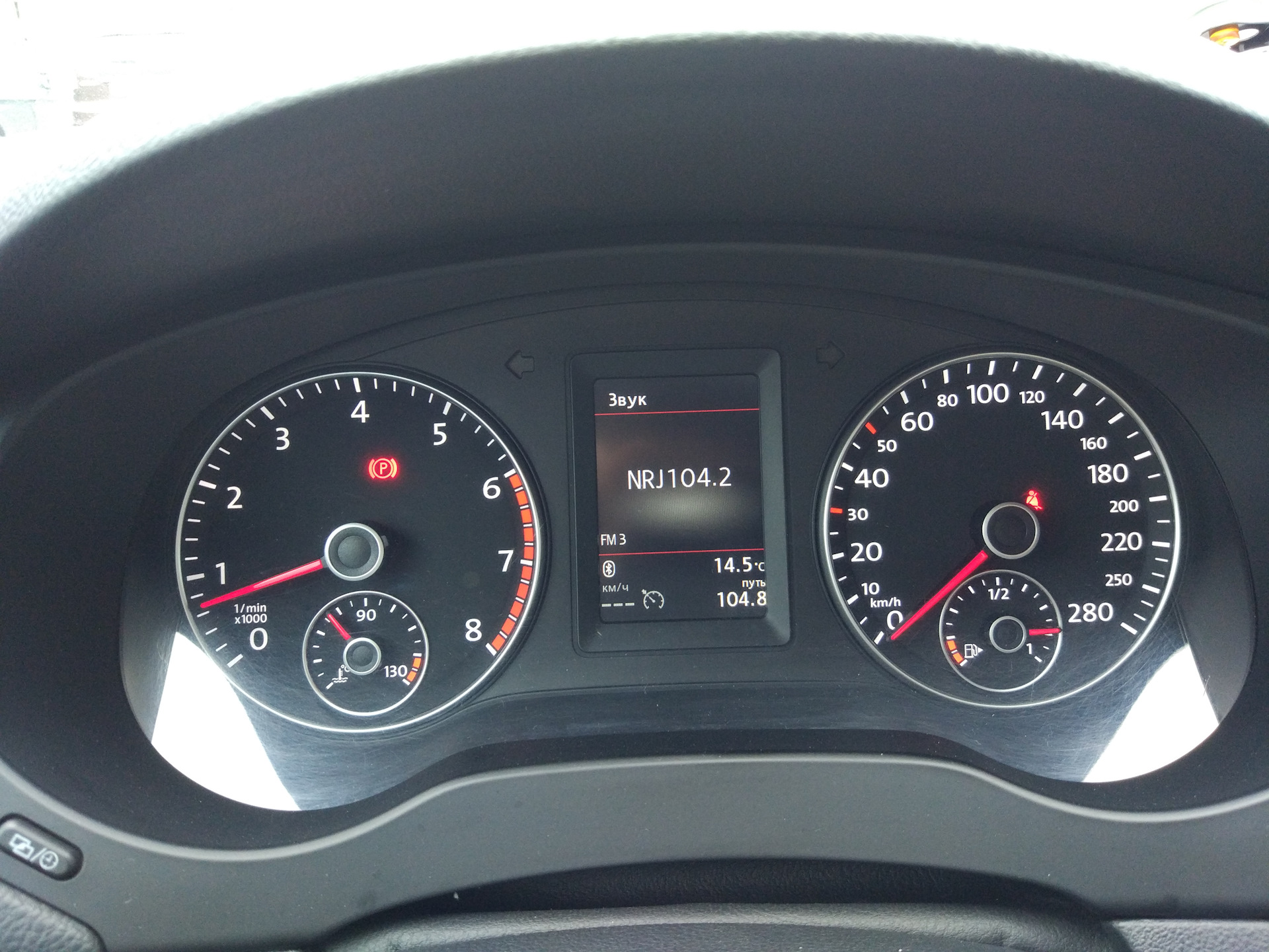

Вот и настал тот день, когда я решился на замену приборной панели с MFA+ на Premium 3D.
С завода на машине стояла панель 5C6 920 871 SW0617.
На замену была использована панель от Тигуана 5N0 920 883 D SW 0705, которая у меня уже давно пылилась на полке и ждала своего часа. Так же был приобретен корпус приборной панели со шкалами от Джетты. Для установки всего этого добра, я обратился за помощью к Andrey-NA. Немного пообщавшись с Андреем о планах на будущее с машиной, было принято решение обновить софт новой панели до максимально возможного, так сказать с заделом на будущее. В итоге был установлен софт 1008. Шкалы было решено ставить джеттовские (мне они чисто внешне больше нравятся), соответственно и дамп в приборку подготавливался с учетом этих пожеланий.

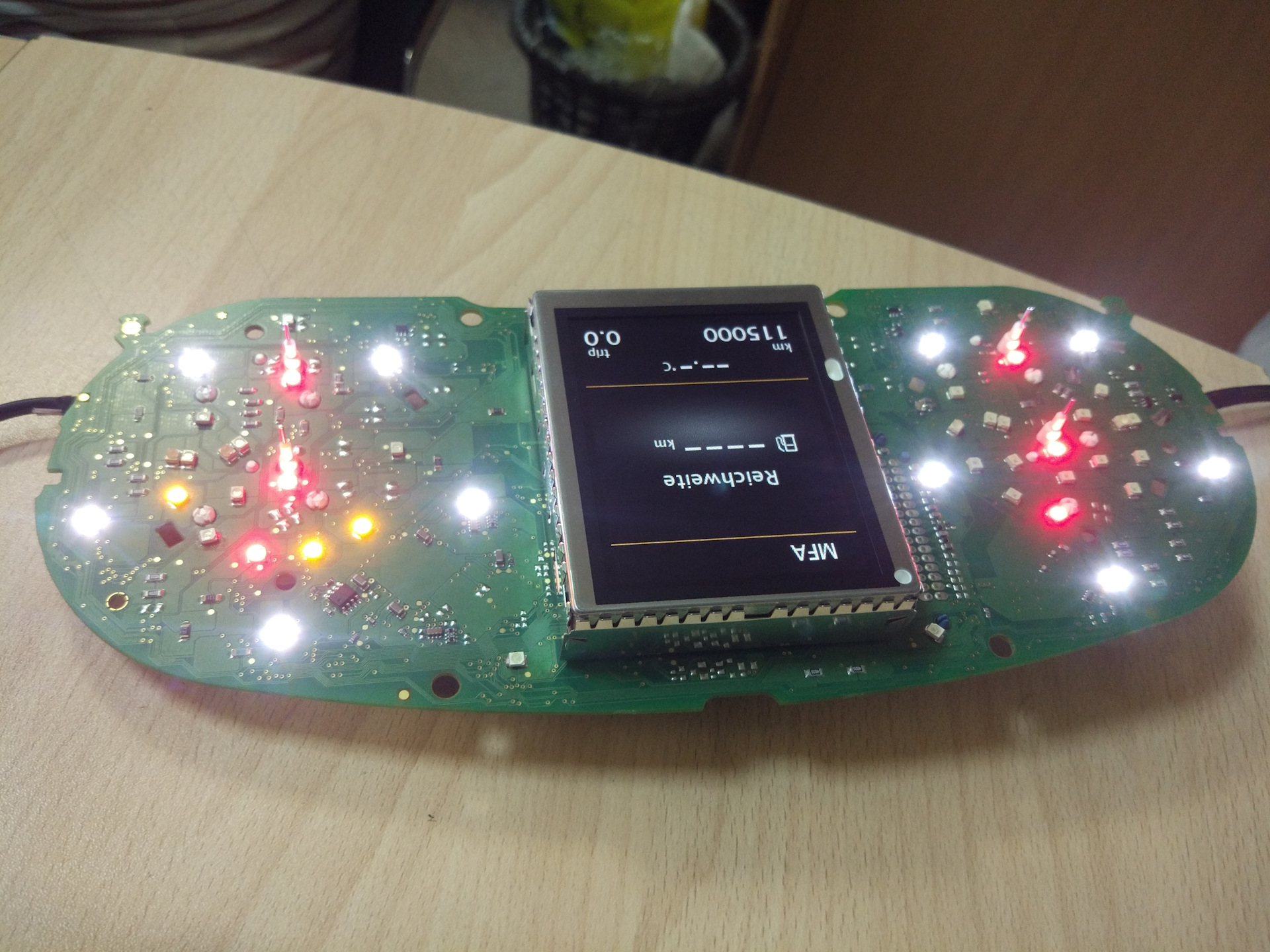

Сама замена состояла из следующих этапов:
1. Вычитывание дампа EEPROM из старой панели и вычитывание данных иммобилайзера.
2. Разбор салона, снятие декора панели приборов, снятие комбинации приборов.
3. Подготовка новой приборной панели к обновлению программного обеспечения.
4. Перенос данных иммобилайзера.
5. Обновление софта приборной панели.
6. Финальная доводка дампа памяти.
7. Установка приборной панели в авто и проверка работы.
8. Сборка элементов декора панели приборов.
При проверке возникли некоторые нюансы, так как на машине установлен безключевой доступ KESSY. Но упорство Андрея победило трудности и мотор запустился.

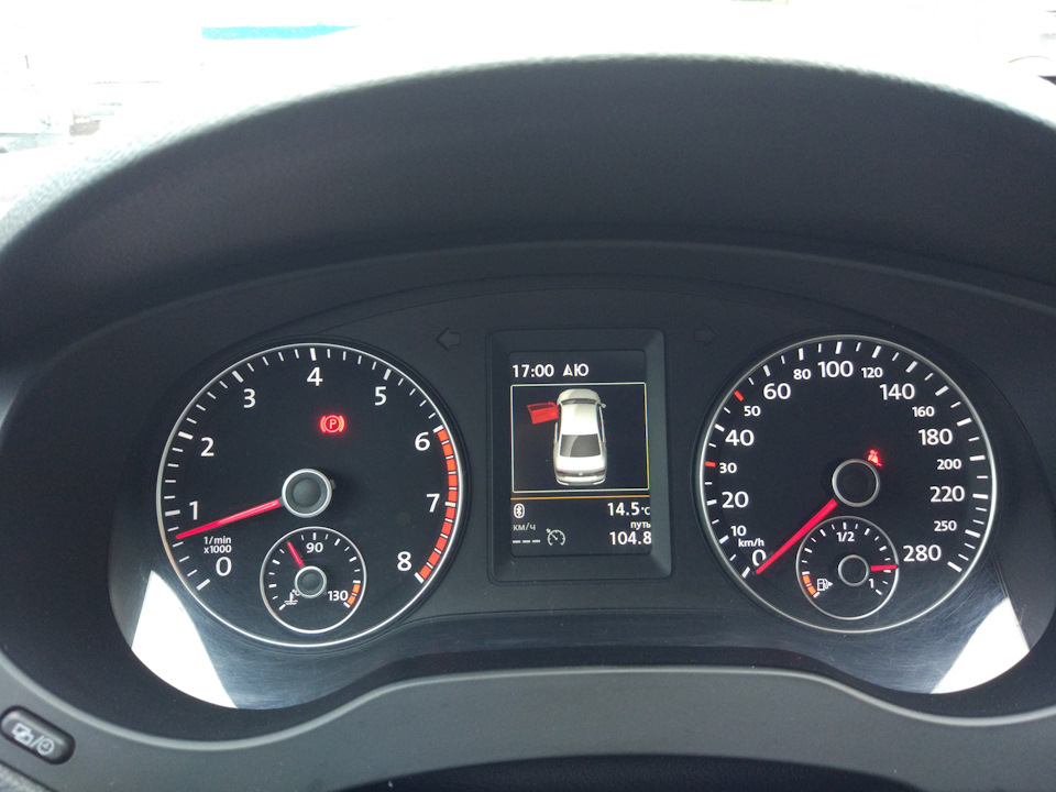

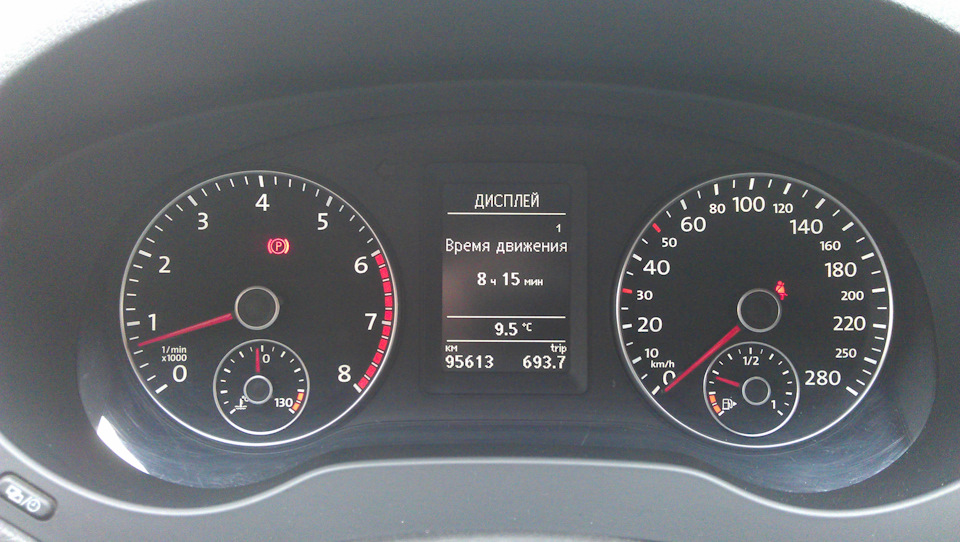

Из визуальных отличий можно выделить следующее:
— пока горит экран мфа, стрелки подсвечиваются
— в режиме габаритов подсветка шкал остается динамическая
— изменился звук звуковой сигнализации при некоторых предупреждениях
— при моргании дальним светом включается подсветка шкал
— перерисованы некоторые значки и объемный шрифт
— анимация смены цифр суточного пробега как на барабанном счетном механизме.
А теперь маленькая ложка дегтя в бочку меда:

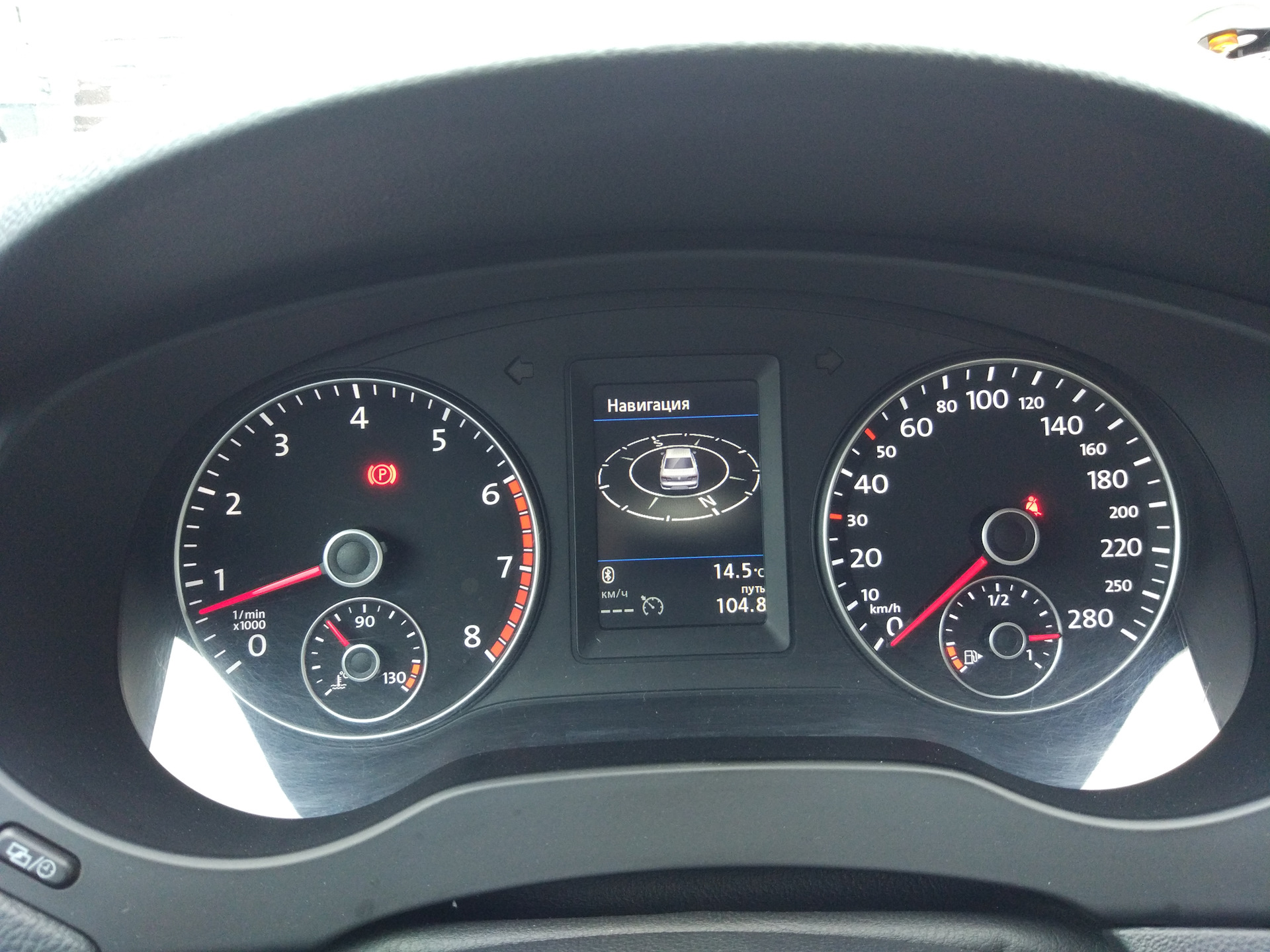

Цветной дисплей немного больше по размеру чем монохромный и с правого края корпус немного скрывает изображение. На фото это можно увидеть. Я думаю в последствии это исправлю небольшой механической доработкой корпуса панели приборов.Перестал работать индикатор ДХО. Тут наверное надо ждать вестей из лаборатории. Может Андрей со временем сумеет решить и эту задачу. Так что пока ждем…
Но все равно прибокой я очень доволен!
Всем удачного драйва!
Ну и в конце немного фото.

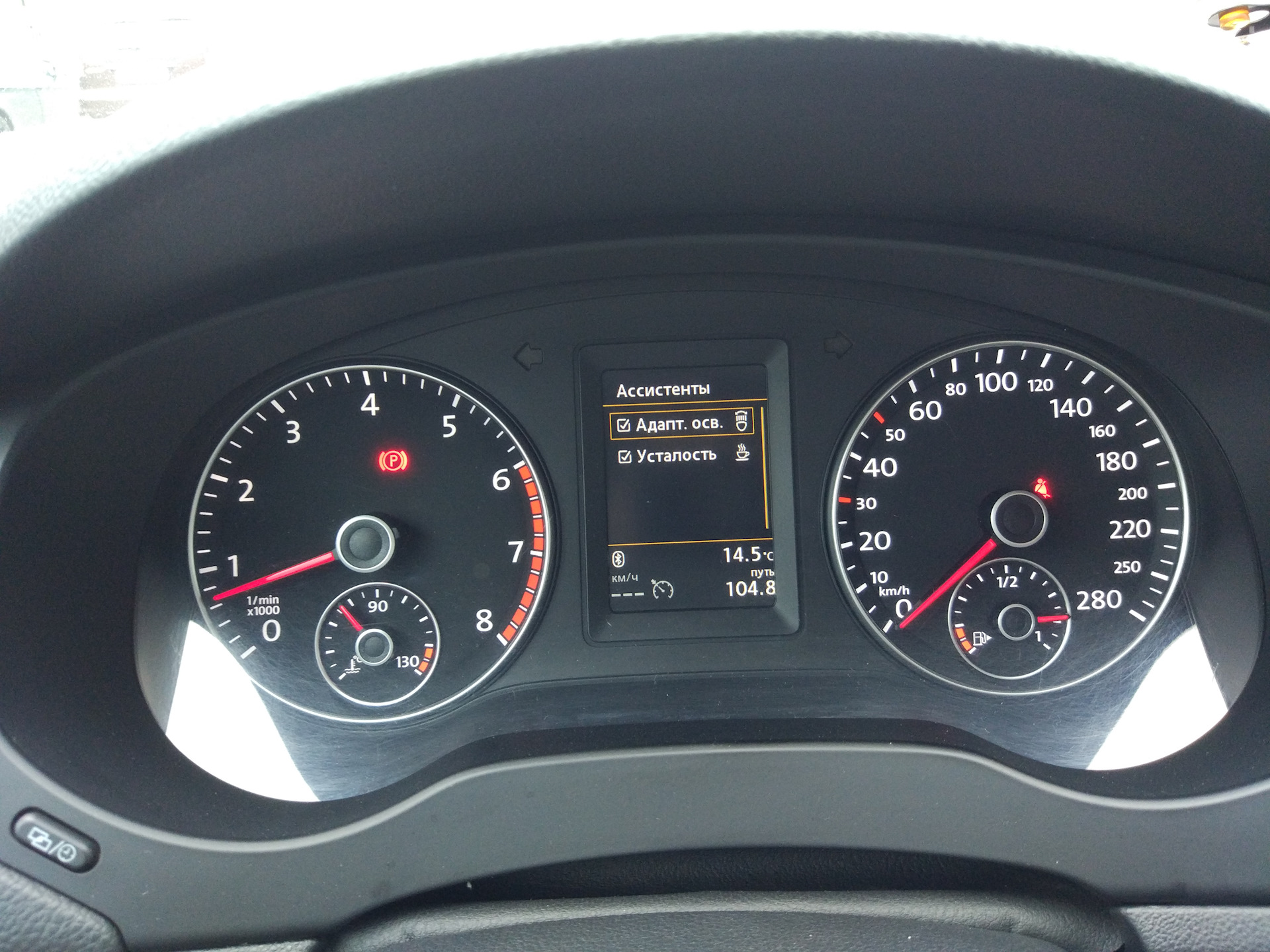

I have the same tiguan dashboard and i successfully retrofitted into my jetta mk6. Did you upgrade it to 1008? i want to do it because i want to adapt side assist, ETA, ACC etc. In the public domain there are to options FL_5N0920883F__1008_S and FL_5N0920883G__1008_S which one is the correct one?
Yes, I updated it to SW 1008. If the engine is gasoline, then the firmware is FL_5N0920883F__1008_S, if the diesel is then FL_5N0920883G__1008_S. Also, a correct EEPROM dump from version 1008 will be required for the update, so that everything will work after the update.

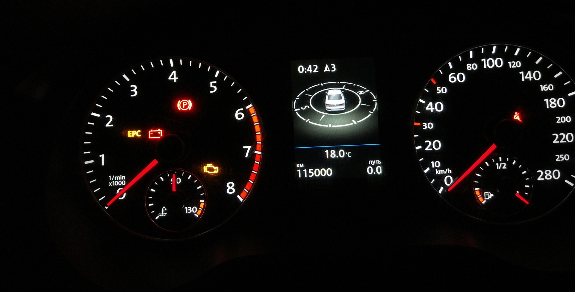

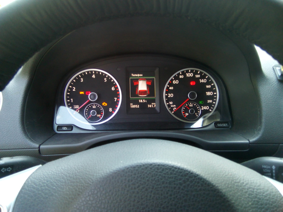

Привет. У тебя на фото приборки в левом нижнем углу горит значек типа круиза на стоящей машине. Что за функция, похожа на АСС?!
Привет! Это обычный круиз контроль. Индикация данного значка означает что функция активирована и находится в режиме готовности.
Я себе поменял с МФА+ на 3d цветную и у меня такой хрени не выскакивает, только лампочка на панелей! И на МФА+ тоже не было!
У меня на панели в шкале спидометра индикатор круиза загорается зелёным, только когда движение происходит на круизе. А на графическом дисплее рядом со значком круиза отображается скорость на которую настроен круиз контроль.
Как это можно активировать?
Dimkon83
Как то так!

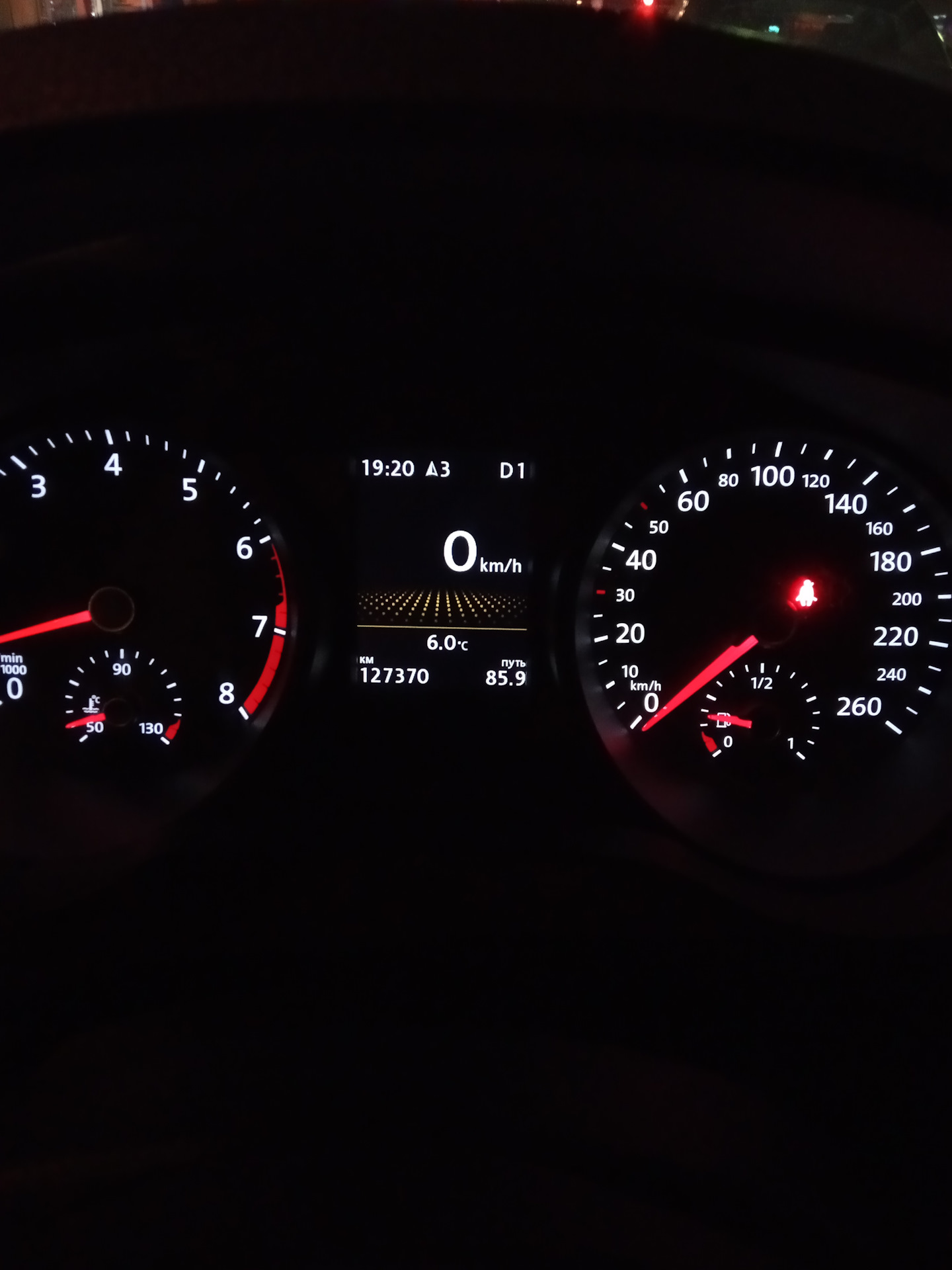

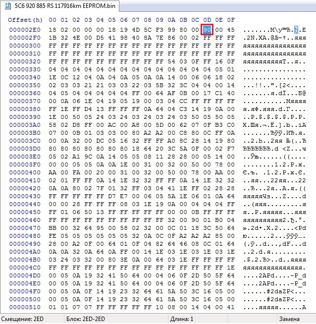

Дим, у меня такая же проблема с отображением индикатора ДХО.
Андрей делал приборку на мою Фабию, месяц назад (видимо наши приборки рядом лежали)), когда он её тестировал на Октавии А5 у него не загорался индикатор ДХО, а должен был.
Сейчас, читая твой пост, понимаю, что он где-то что-то неправильно сделал, так как TinyQ сообщил о рабочем индикаторе.
Меня сразу Андрей предупредил, что возможно индикатор ДХО работать не будет. У меня в дампе по адресу 0x02ED записано 90, что в двоичной системе счисления 10010000. За активацию индикатора ДХО отвечает 5 бит, для активации он должен быть равен 0. Это условие выполняется. Я так понимаю, что бит активации индикатора ДХО находится теперь по другому адресу. Андрей TinyQ говорил что у него он работает. Может получится у него получить дамп и найти необходимый адрес. Есть еще вариант, обратиться к кому-нибудь у кого есть VDOeditor от Антона Skodapilot. Узнать поддерживается ли програмой данная версия софта приборной панели, и если поддерживается, то попробовать активировать индикатор через неё.

открою один секрет — корпус ресталинга чуть больше и все помещается нормально
а в чем косяк с воланчиком до сих пор не понимаю(
Привет, Саш! Я кстати на твои фотки смотрел, где круиз на руле, и мне тоже показалось что просится рамка чуть побольше, изображение идёт прям по самому краю границы рамки.
на ресталинге рамка однозначно больше и проблем нет

Индикатор дхо включая eeprom.
К сожалению не все так просто. В приборку залит последний софт 1008, а его дамп eeprom кардинально отличается от уже изученного 0705. Соответственно, либо включение индикатора находится по новому, пока не известному адресу, либо есть какие либо особенности прошивки.
у меня работает на 1008
и при моргании дальним светом не включается подсветка шкал
Привет! А можешь поделиться секретом как воланчик включил? Можно в личку.
так же как и в старый, в 0x02ED
Спасибо! Надо будет посмотреть при случае.
TinyQ
Андрей, привет! Проверил у себя значение по адресу 0x02ED, там записано 90. 5 бит равен 0, а индикатор не работает. Может поделишься дампом от своей приборки, я попробую поискать необходимый адрес?
