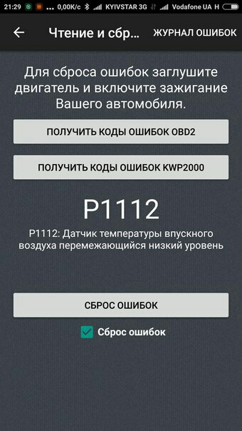

Потом опять загорелся чек, ошибка P1112 . "P1112 "Отказ в цепи датчика атмосферного давления".

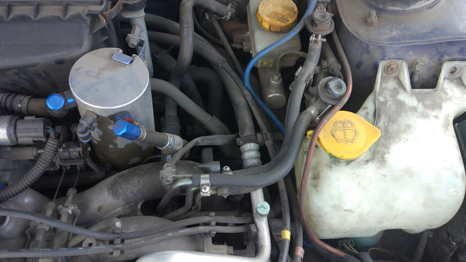

Пытались его найти в машине, не вышло. Нет на штатном месте и так же в "мозгах"
Смотрели в сервис книге где должен находится

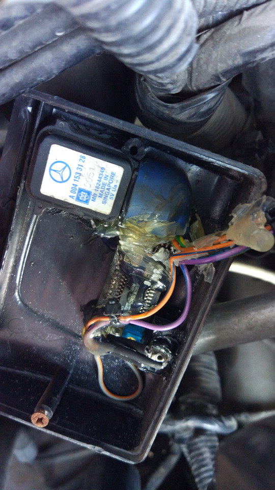

UPD . Проблема решена.
Бывший хозяин установил Датчик атмосферного давления с Мерседеса :(((
О ужас, заменил на оригинал с разборки, и о чудо ошибка пропала.
Цена вопроса 800 грн.

А где сканер покупал?
Чип PIC18F25K80 супер мини ELM327 V1.5 Bluetooth Мощность переключатель OBD 16Pin 12 В читатель кода автомобиля ELM 327 инструмент диагностики ELM327
s.aliexpress.com/zeqMVby2
(from AliExpress Android)

www.drive2.ru/l/1624112 вот тут хорошо видно где он стоит
Добавил свои фото.
так вот же он на последнем фото прямо под катушкой

Ну вот же он у тебя справа от катушки, под проводами свечными.вставлен во впускной коллектор.попробуй почистить клинером, может на какое-то время помочь
а разьве это не датчик температуры? просто у меня "датчик атмосферного давления" . на СТО говорили что не от этого что на фото ошибка.

Вообще это датчик абсолютного давления, или датчик температуры и давления воздухе во впуске, в разных источниках по разному, но это точно он

ты его выкрути, и убедишся что он совпадает с датчиком на твоём фото. Очень часто его закидывает маслом из сапуна
если это из за него, то ошибка горит "P1112 "Отказ в цепи датчика атмосферного давления". и может быть большой расход?
да, на оба вопроса)))) он участвует в смесеобразовании. своего рода ДМРВ

справа под катушкой зажигания точно нет? просто по фото плохо видно то место
В процессе поиска датчика, нашел не известную фигню от предыдущего хозяина…
Согласен с Lex-15, у меня он тоже стоит там где цифра 2. у меня 2,5 объём и стоит от черри, уже как 2 года, полёт нормальный.
Под цифрой 2 он.у меня двушка атмоовощь 125 сил, я себе от чери поставил.город 10-12 расход.у кого помощнее и пообъемистее двиг-говорят не катит Китай на замену
