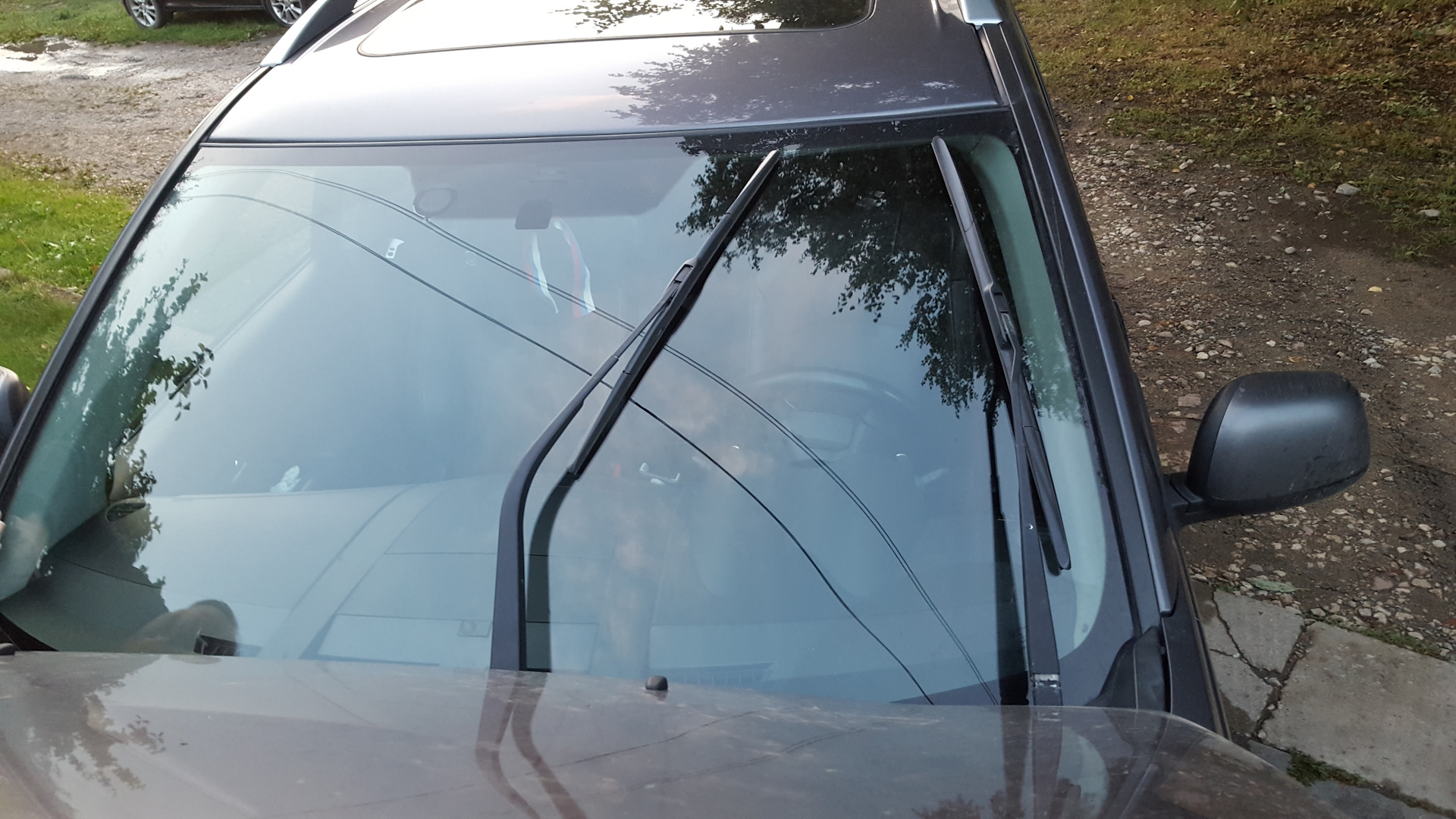

Не ждал не гадал как сегодня произошла неприяность. Сломался механизм стеклоочистителей. Хорошо хоть дождь как раз в этот момент закончился. Дворники последний раз взмахнули вверх и остановились в вертикальном положении.

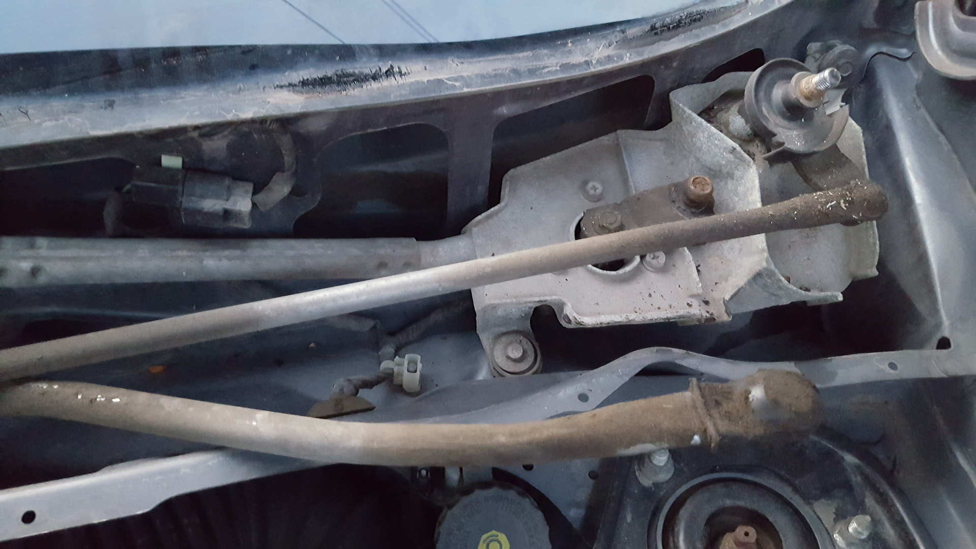

Этим же вечером решил разобрать и посмотреть что случилось. По звуку мотор работал, движения нет.

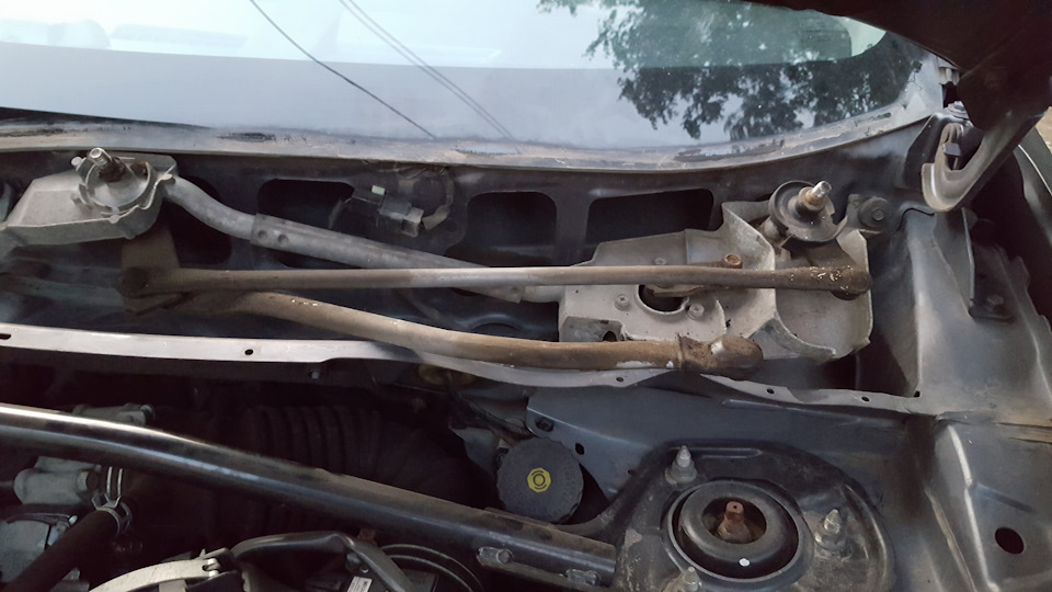

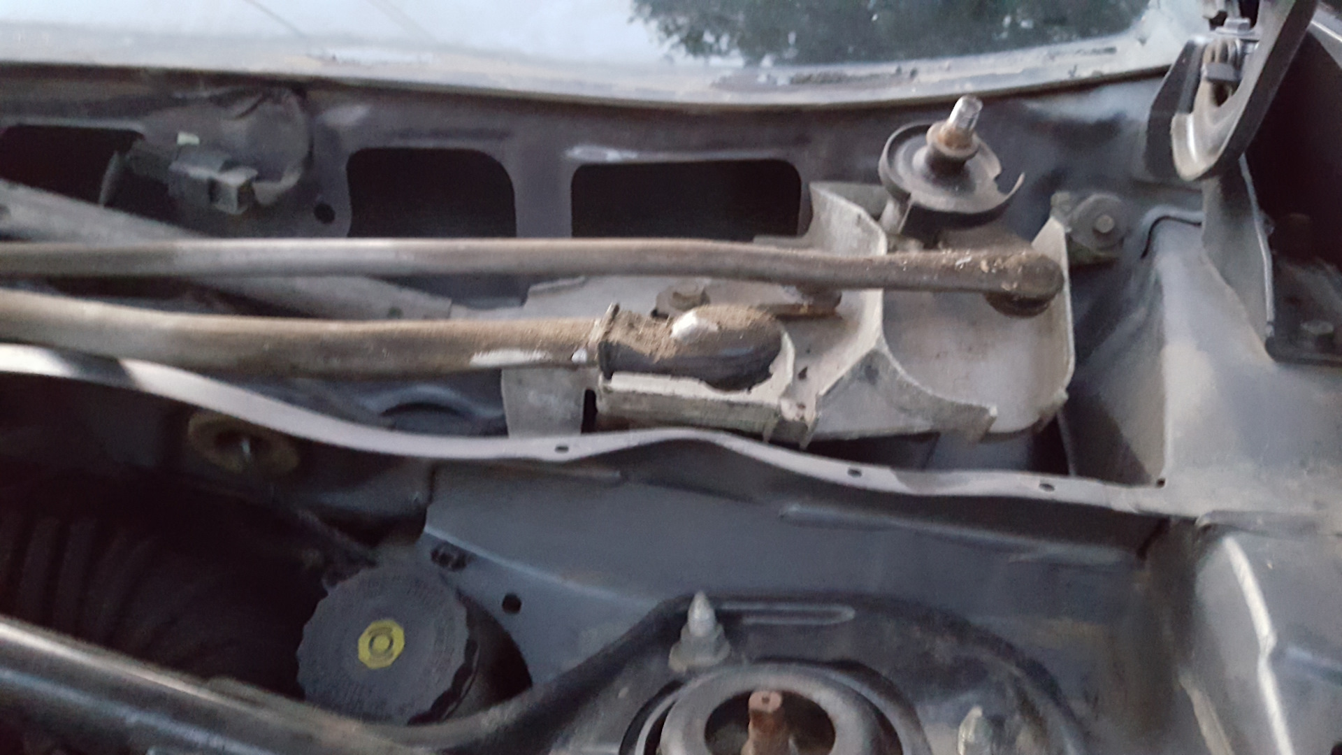

Скинув защитный кожух увидел, что трапеция слетела с привода мотора. Оказалось что на наконечнике который цепляется на привод от мотора выработка и он свободно одевается и снимается. Сама трапеция в порядке. Никаких других дефектов нет. Только вот незадача не нашел артикула на замену этой вот насадки. Не сделал фото без пыльника…там белая пластиковая вставка. Так вот экзист и автодок по каталогам не предусматривают ремонт, только замену трапеции — 5500 приблизительно. Кто сталкивался с такой проблемой? Возможен ремонт или однозначно замена трапеции? Так как я в гостях в Туле официалы местные сказали запчасть на заказ и ждать неделю. Завтра поеду в Чехов впервые ориентируясь на погоду.
P.S.:
Спасибо всем кто откликнулся за помощь. Установил ремкомплект трапеции ваз 2110. Стоимость вместе с графитовой смазкой 163 рубли. Работы пол часа. И вуаля! Все работает четко и без проблем. Всем хорошей дороги!

себе менял месяц назад втулки от ваз 2110 — ремкомплект!
Сразу смажь шток дворников что бы 2 раза туда не лазить, у меня он стал плохо работать, заржавел малость)))

Они подходят только на одну палку трапеции. Только что все втулки снял, а вставить могу только 2. Что делать со второй?
Ставь втулуи от 2110, сейчас на них пишут на семейство 2110 и иномарки, подходят 100% и главное бюджетного, покупал в магазине АВТОРУСЬ

Ремкомплект вазовской трапеции встает как родной
