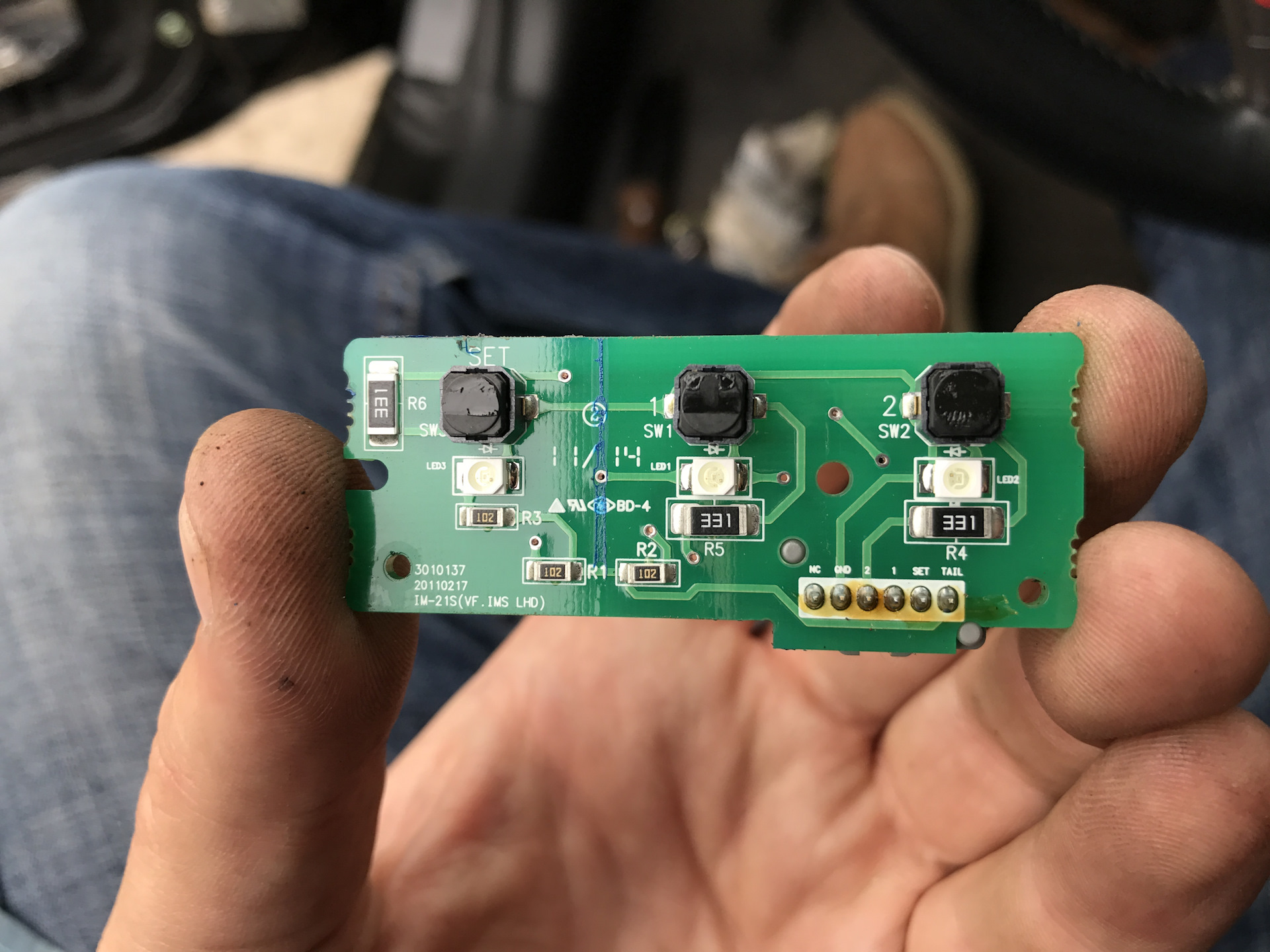

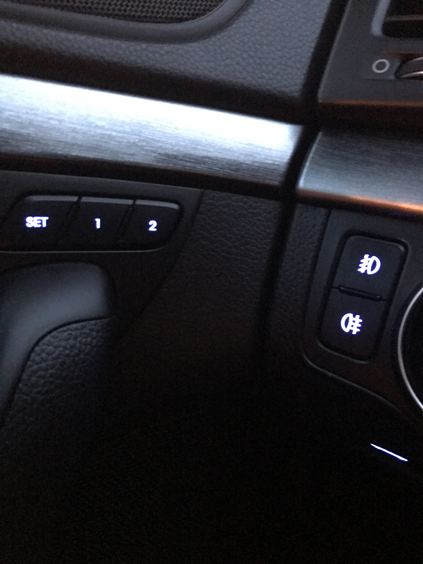

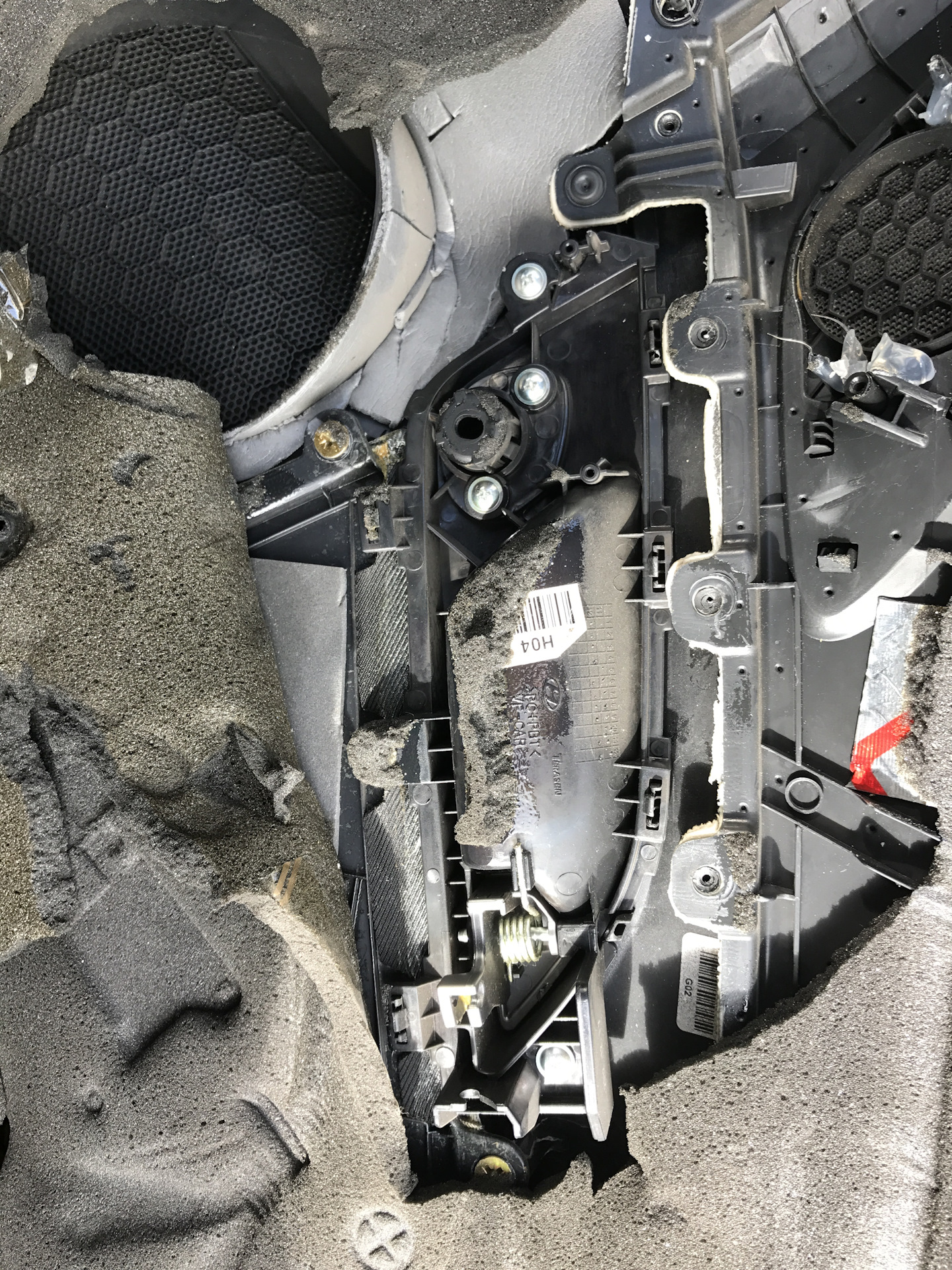

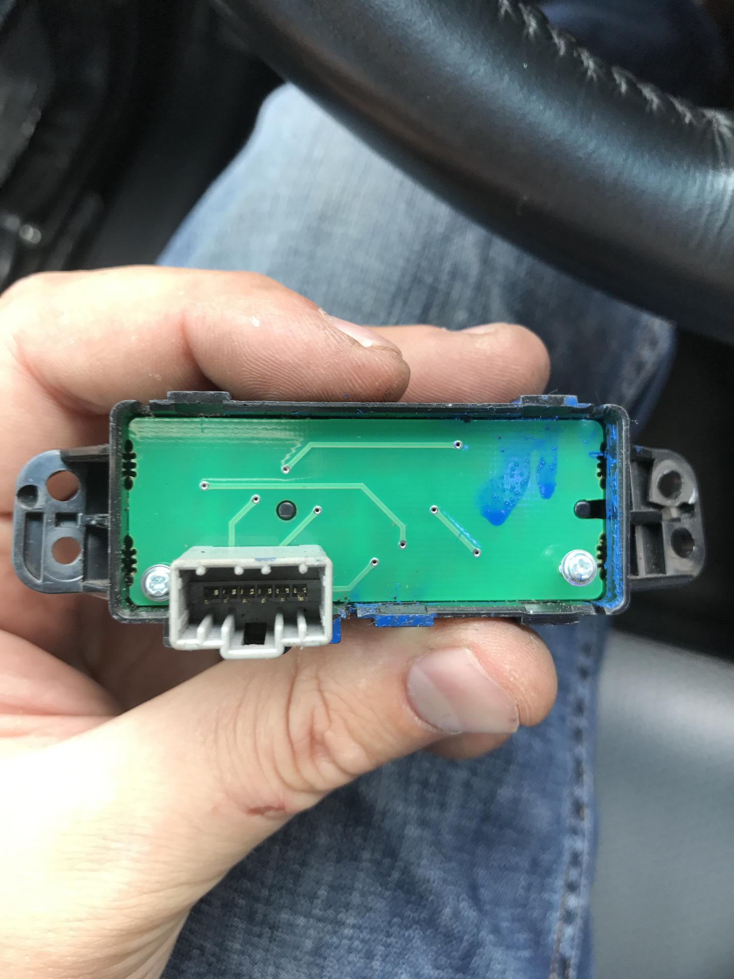

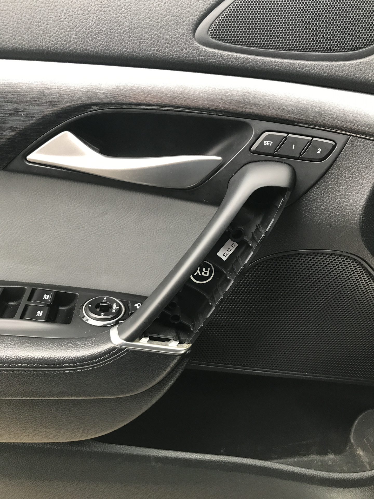

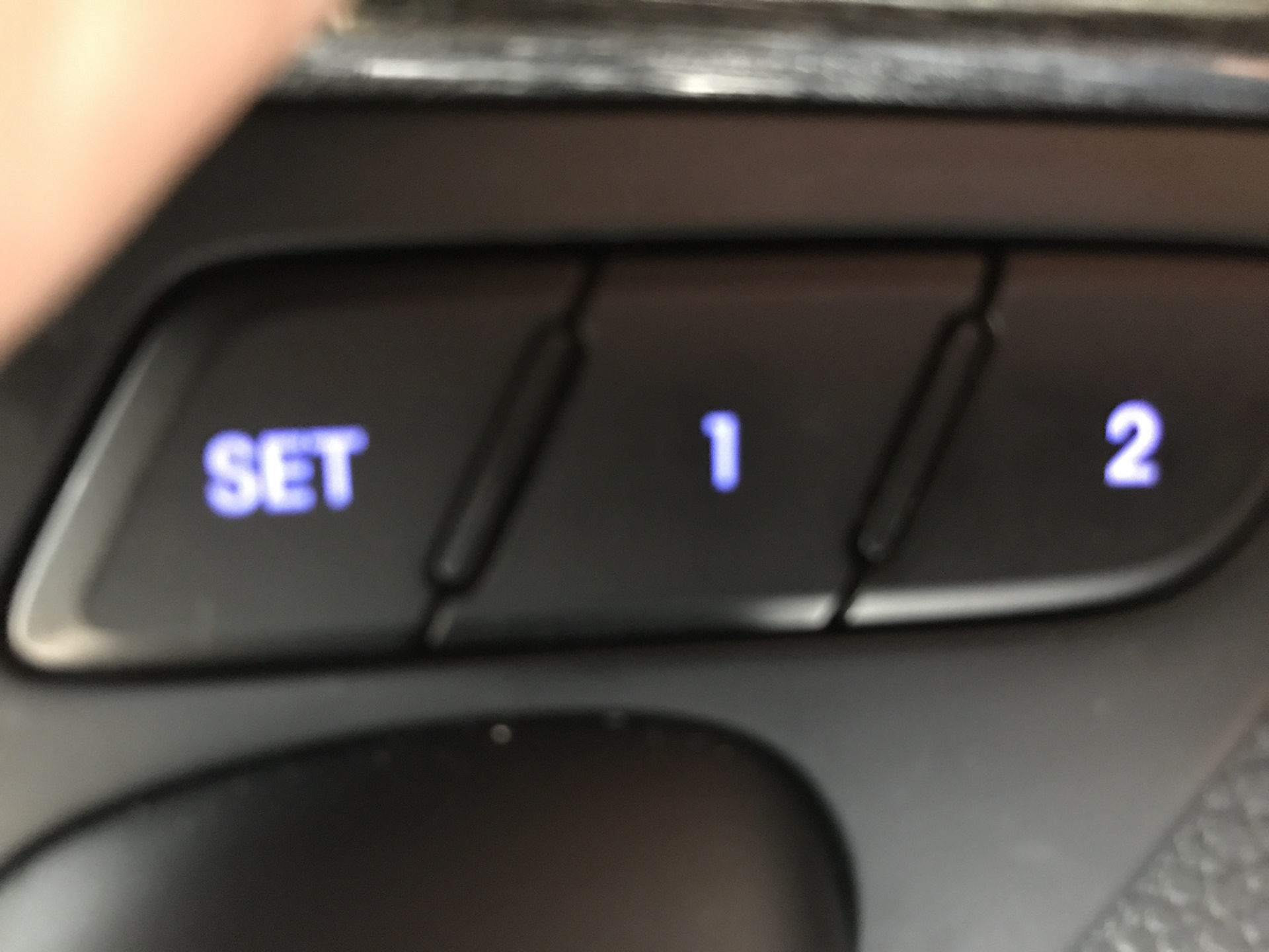

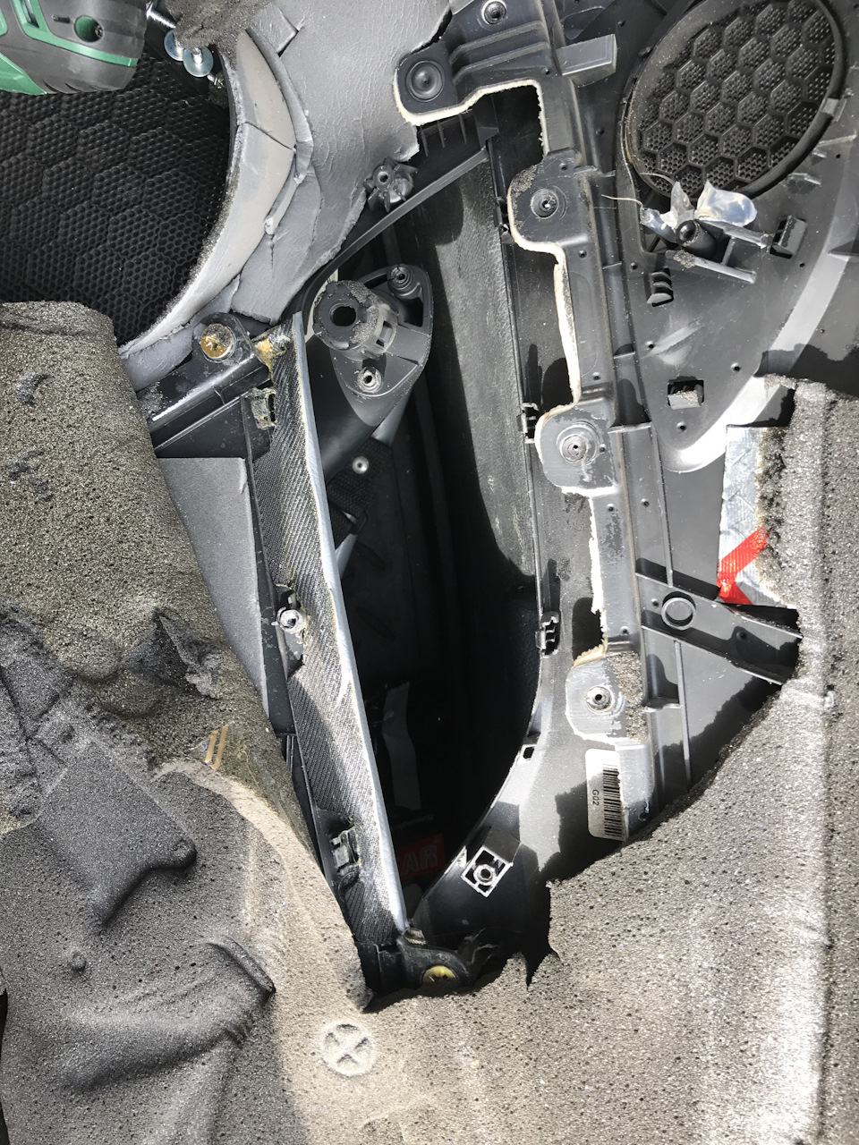

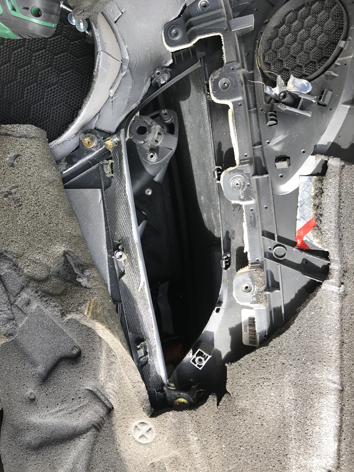

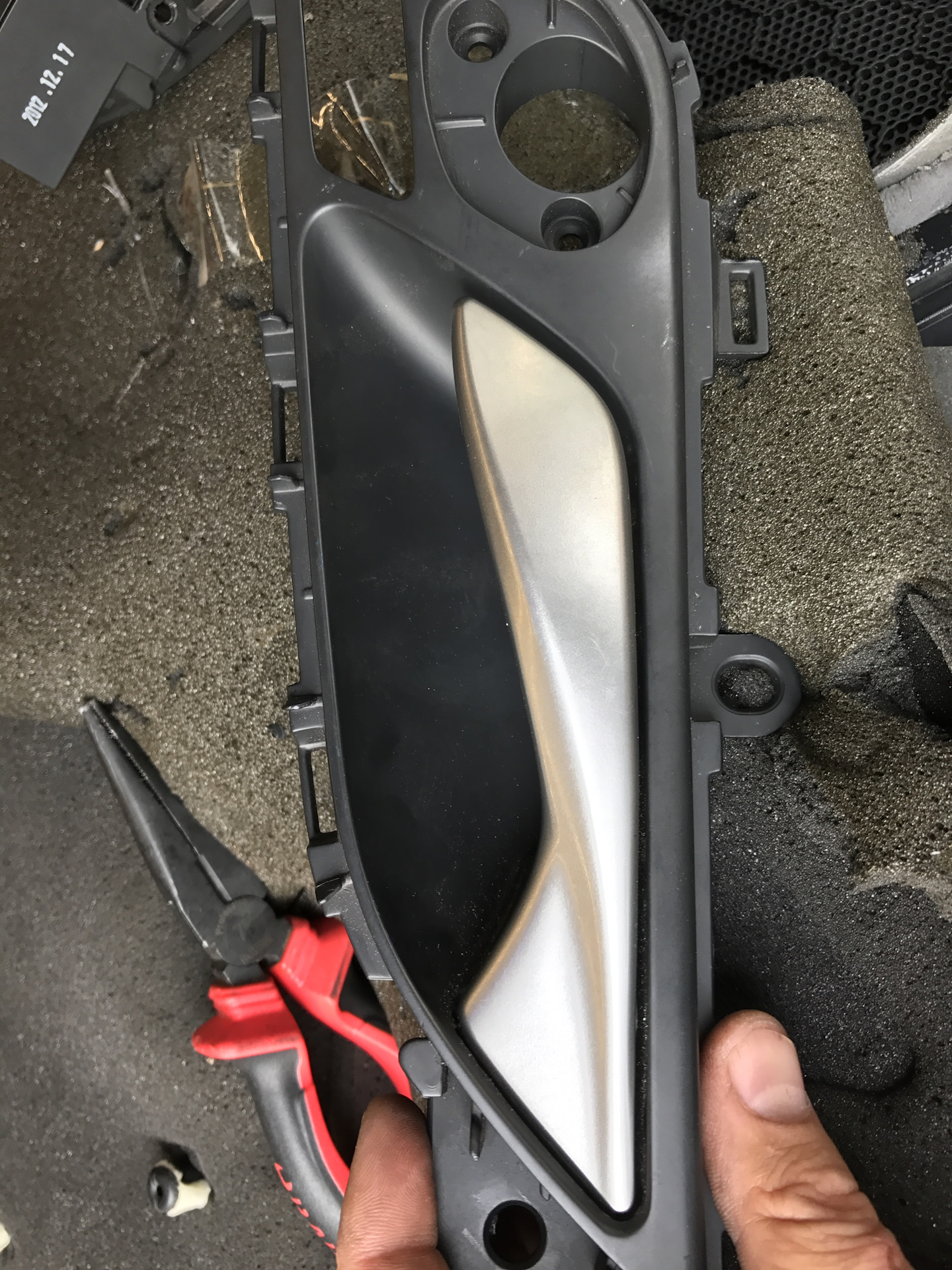

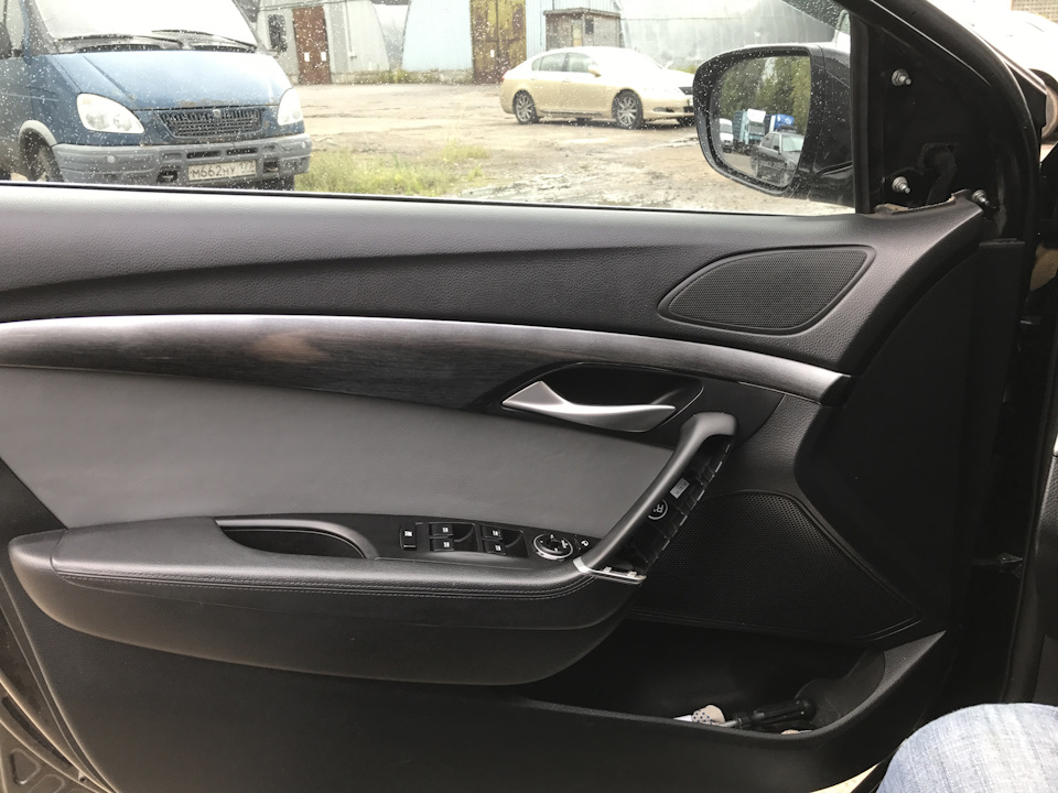

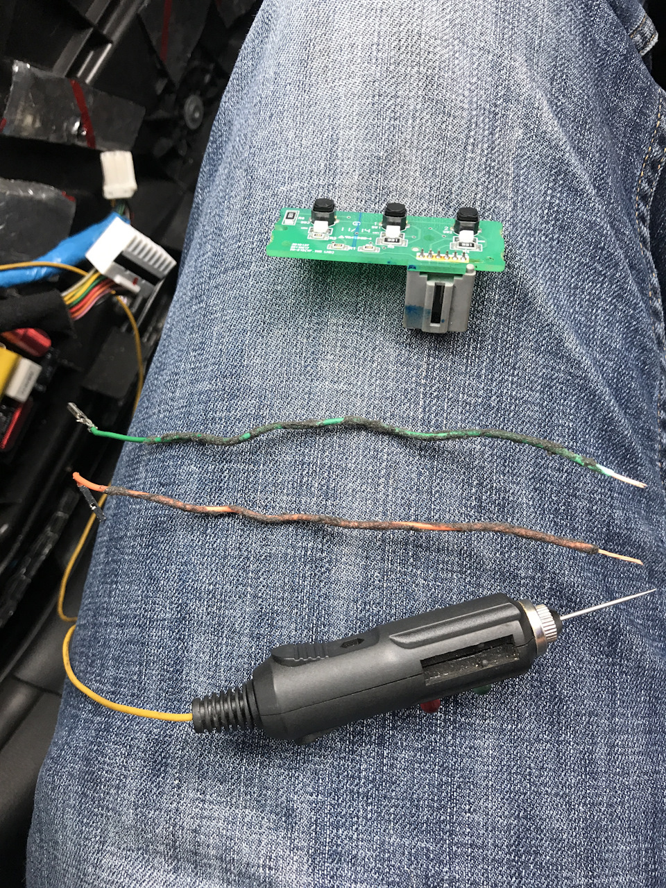

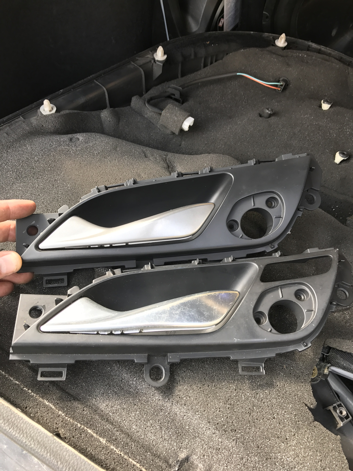

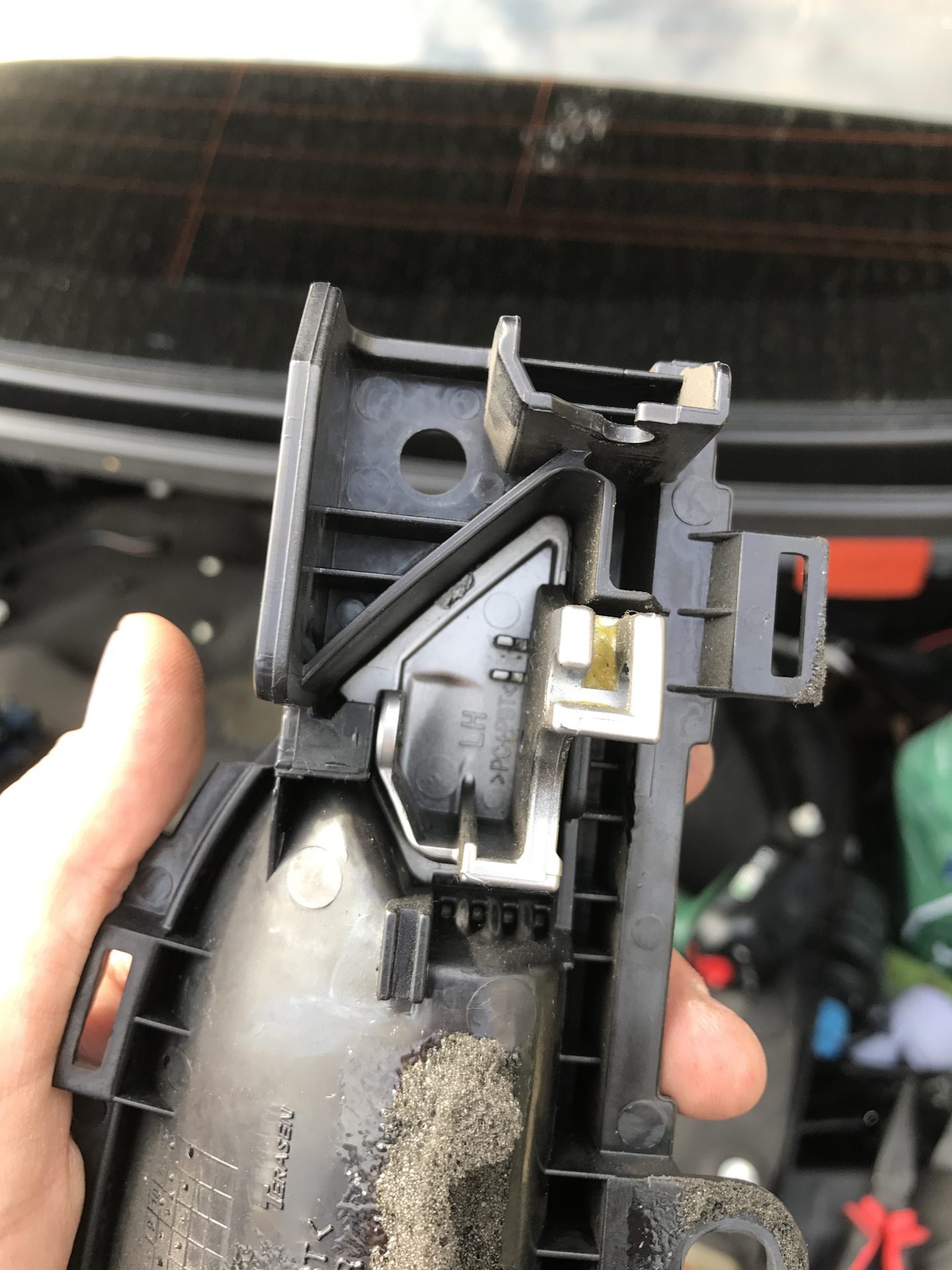

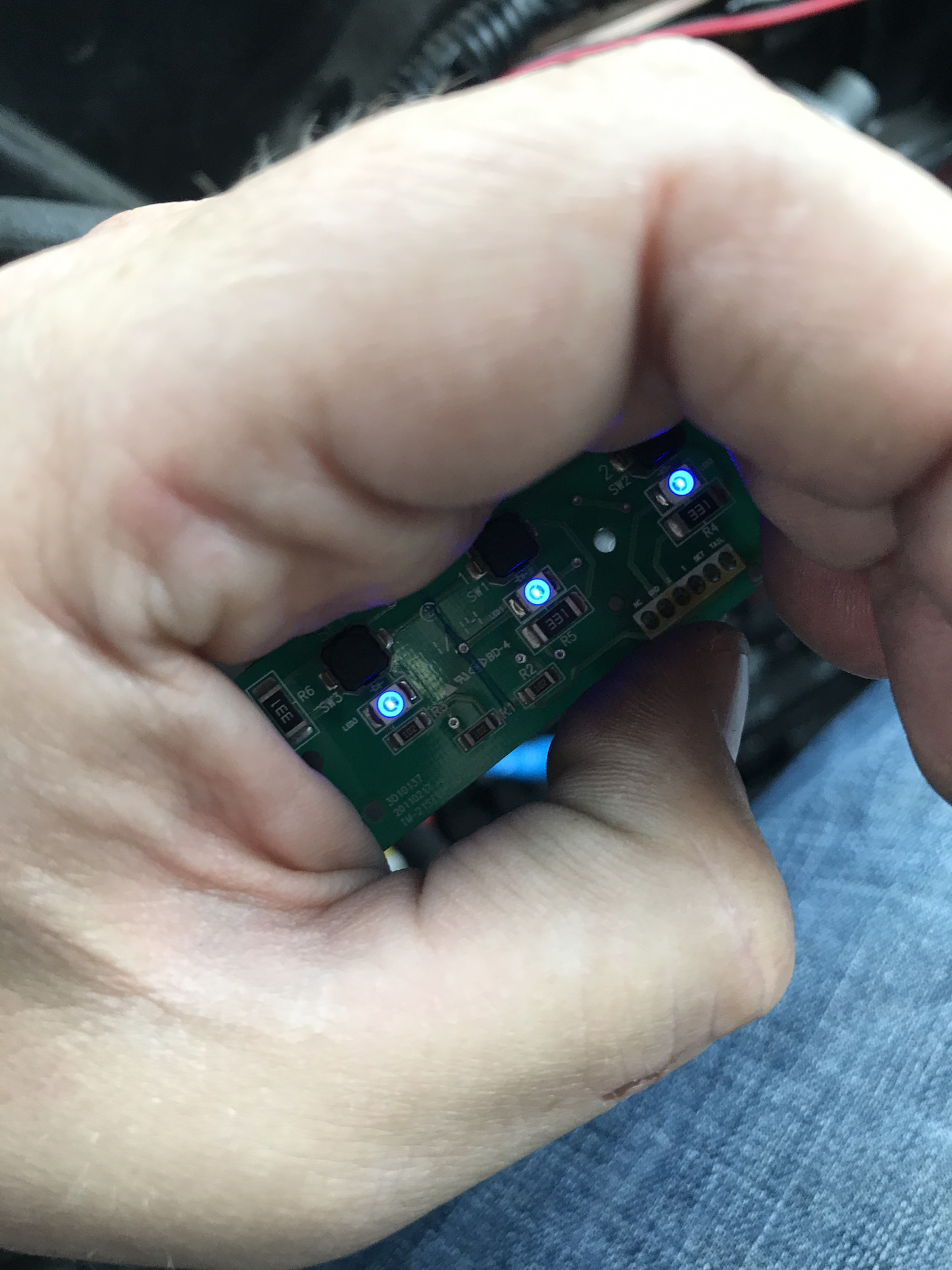

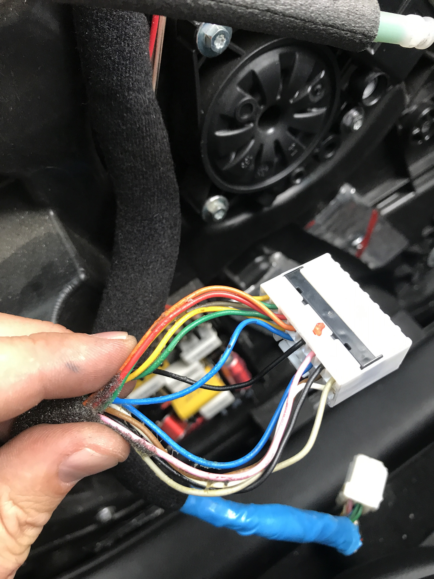

Начал собирать пины так как проводку не нашёл .завтра буду разбирать максималку и смотреть дальнейшие пины пока работает только подсветка остальные 4 провода будут уходить в дверной разъём

Граждане, согласитесь, делать электрорегулировку сидения и не ставить кнопку памяти на заводе это просто глупо! )))
Я один за рулем, лично мне она триста лет! Хотя?!
Мне б тоже это сделать. А то жена садится и каждый раз все по новой)))

Так тебе проводка водительской двери еще нужна?
Да
Нужна? Тогда могу у того чувака спросить где приборку брал! Спрасить?
pufikz
Да
Проводка есть у него на двери, а вот про память я не узнал, но он говорил что максималка и мотор был 178
проводка в двери особую роль не с играет, т.к. ее, тогда придется меня частично(да и смысла нет ему теперь нужно с этого переключателя завести 3 провода в блок IMS под сидение), потому что музыка и все остальное на полной проводки по другому идет, играет роль блок IMS, который для сидения с памятью идет другой, вот если
в его найти и добавить 2 провода с него на приборную панель(I/P-D и I/P-A находятся две эти фишки в месте, где капот открывается(но с таким условием если там лапки есть, если нету, то придется напрямую вести в приборку), 2 провода CAN-шины(можно взять откуда удобнее), 5 проводов завести в соединитель JS01(под сидением находится)В принципе не сложно, я ШГУ с премиум ставил на свою лайф-стайл, с штатным усилителем и заменой климатом, вот там гемора больше было, много проводов перепииновывал и добавлял, если возникнут сложности пиши, буду рад помочь, да и самому интересно))))
Так музыка тут причем! Там все одно и тоже тока динамики другие!
разные распиновки даже на музыка с полной проводкой, т.к. у него нет штатного усилка, а в полной проводки питание динамиков идет по другому и в дверную проводку нет смысла менять от туда нужно вывести 3 провода, и проводку пола тоже нет смысла менять т.к. все управление по разному будет завязано проще купить не достающие разъемы и там будет этих пинов валов, я так делал купил недостающий разъем для усилителя штатного а он весь забит пинами, хотя штатно не должен
И где же ты этот разъем купил? У меня знакомы комплектацию комфорт переделыва
у меня есть каталог разъемов всех, во тот туда взял номер и заказал на популярном сайте экз

Я знаю, у меня до рестаил, а я взял ШГУ и камеру с рестайла и она (ШГУ) полключается этим разъёмом! Он мне и нужен

Не знаю! Ты мне лучше скажи что с разъёмом? Помочь можешь?
