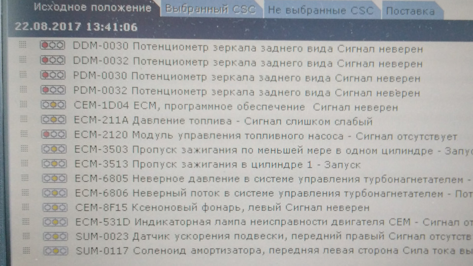

Народ, подскажите! Поменял б/насос, датчик давления, форсунки все это конечно сделало авто бодрее, но эта падла как пиналась так и пинается при разгоне. Куда копать? Мож клапан vvt глючит, хоть по vida ошибок нет. Все это именно на прогретой машине, она работает с какими-то попукиваниями, вроде бы стабильно по тахометру, но на слух у выхлопной трубы все не очень. Вобщем депрессия((

Подключайте виду и катайтесь, смотрите параметры по мотору на ходу.
Возможно катушка, возможно блок управления насосом, может свечи, может проводка, может датчик какой…
Тут спрашивать, это вилами по воде)))
у меня когда одна катушка померала-было такое. после замены вроде не наблюдается больше.
Ну когда катушка померла, она и на холостом ходу подтраивала или ток при разгоне?
сначала только при разгоне, потом и на холостых тоже
Присоединяюсь к вопросу . На холодную фырит отлично, прогревается начинает пердеть . До этого такого небыло
Ищи хорошего диагноста, который знает какие параметры должны быть, а не только фиксировать ошибки.
А в катушках уверен? Видой читали машину находу? Из-за клапана обычно просто плохо едет и ошибка.
Мож действительно катушки, а так может быть, что она на низах работает а при тапке в пол нет?

Я отключил все vvt, машина даже чек не выдала, как тупила, так и тупит. Мож действительно в нем проблем

Прошивка родная?
Нет, чипованная
Откатывай на сток и ищи, тебе могли почистить таблицы ошибок
Ну я же год катаюсь без проблем, в последние недели только проблема появилась
Ты отключил муфты VVT, а ошибок не было. Что еще надо?
Такое было и до чиповки, не вылезал чек
Может до тебя лазили? У меня когда провод отвалился сразу ошибку выдала.
Хз, мож действительно там проблема
Уточни у дилера при сервисе 2.0 сможет он тебе родную прошивку вернуть.
Это как… При сервисе 2.0? Так называется сервис?
При обновлении программного обеспечения. Только старую прошивку слей себе.
Программное обеспечение — сигнал неверен
У тебя неправильная контрольная сумма твоей прошивки, и нет связи с блоком управления топливным насосом от него и начни. передувы ловишь периодически
Эти ошибки повылезали из-за дергания, когда еле доехал до гаража, это все подтерто и не появляется вновь, но ошибка по неправильной контрольной группе постоянная, возможно из-за программно отключенной 2-й лямды
Нет связи с блоком управления насосом? От дерганий наврятли скорее лерганья из-за нее
Его заменил, все норм) он жаловался периодически, поменял — проблема решилась
прошивка чья стоит?
Vs performance, попробую откатить у них
Но желательно, чтобы дилер тебе залил, то что родное у них на сервере лежит. Сервис 2.0 это сервис обновления программного обеспечения.
Т. Е. у диллера есть сервис 2.0. Понял
Заодно можешь и продиагностировать авто
В какой диллер лучше ехать?
Не знаю, почитай отзывы. Только свою прошивку слей, не забудь.
А как мне ее слить, у тех кто заливал?
Можно и у них. Позвони объясни ситуацию, спроси есть ли у них твоя прошивка, если есть спроси сколько ее будет залить. Тогда и ехать 2 раза не надо.
