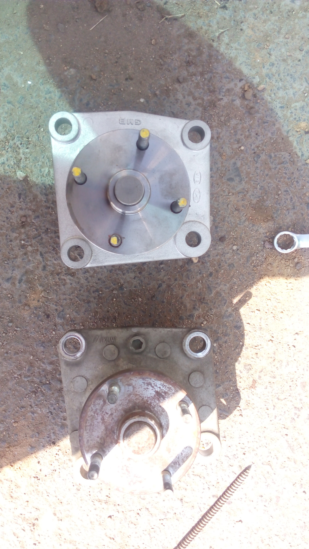

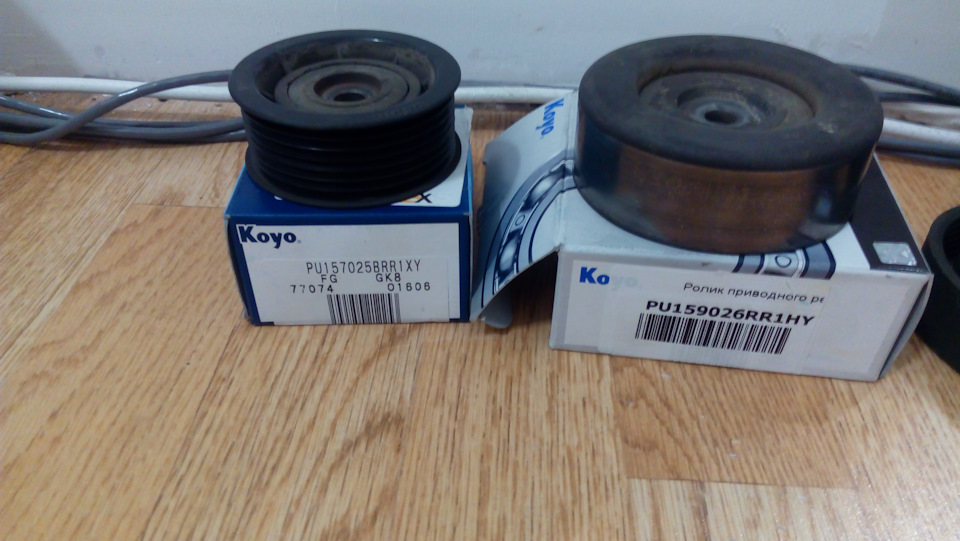

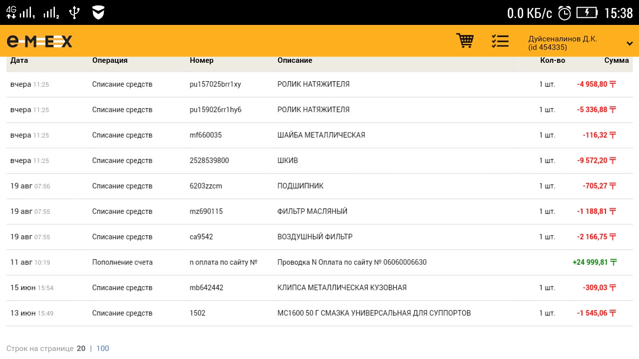

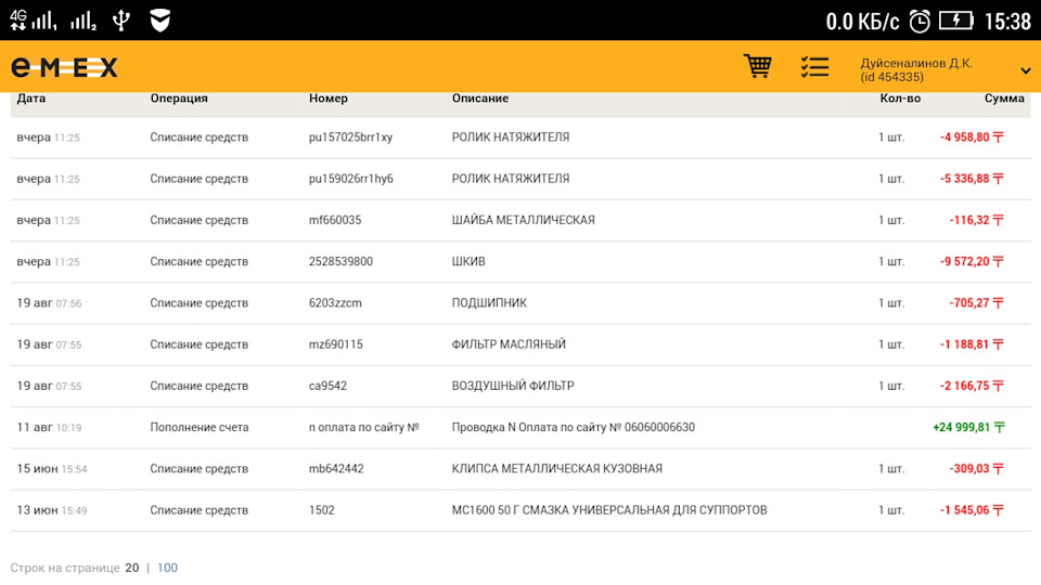

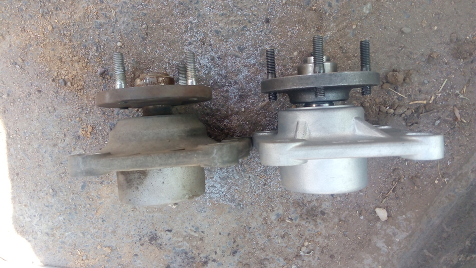

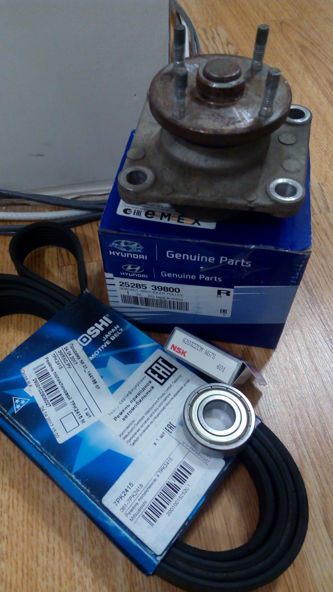

При замене ГРМ была рекомендация заменить ролики, так как они шелестели а на некоторых был люфт, теперь дело сделано, собственно фото с ценами и запчастями.
Комментарии 5
пару вопросов

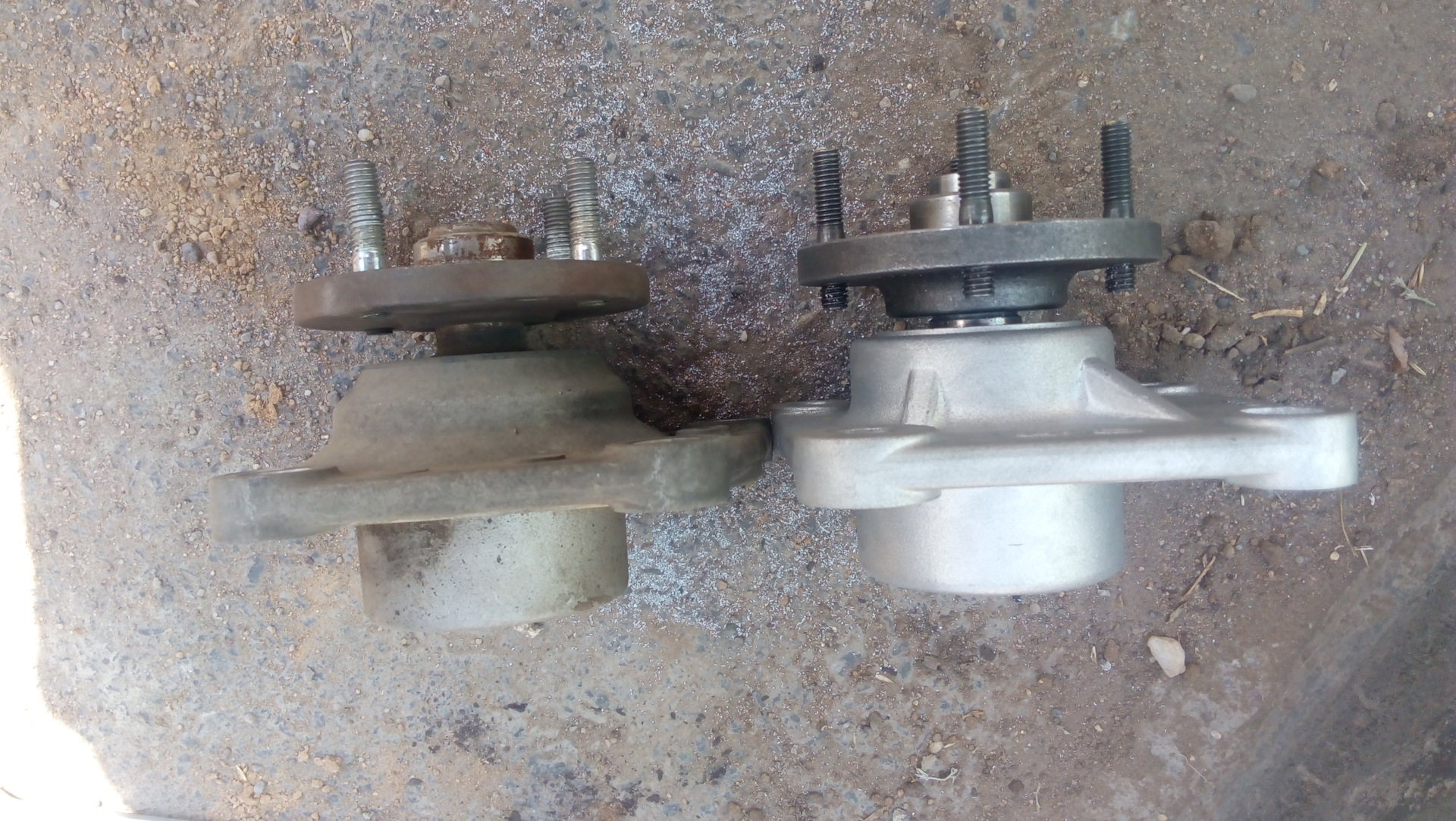

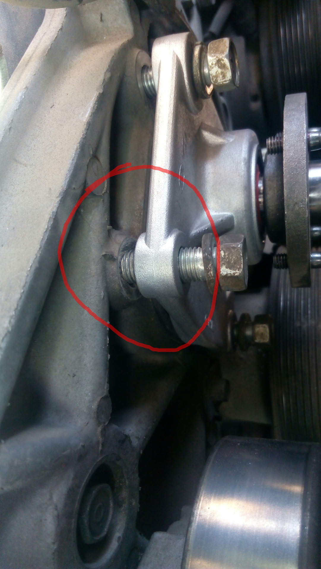

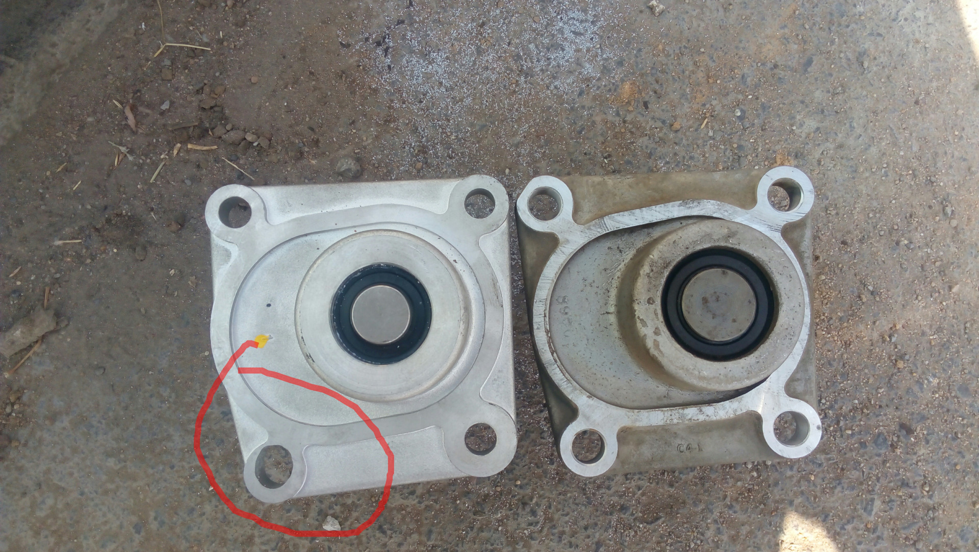

1)что побудило вас заменить эти ролики?
2)что за подшипник NSK для натяжителя что на фото отметил красным?
1)Они простой высохли от старости, начили шелестеть а на пластмассовом и на шкиве гидромуфты был ощутимый люфт.
2) да вы совершенно правы его не обязательно покупать оригинал или как многие ставят от Субару, его можно просто перепресовать, очень бюджетный вариант)
Митсубоши ремни зачетные, из личного опыта скажу!
Такой же шкив ставил он вроде идет хендай/киа…
Слегка напильником доработал.
30тыс проехал все гуд)
Да на нем написано хундай, кия
