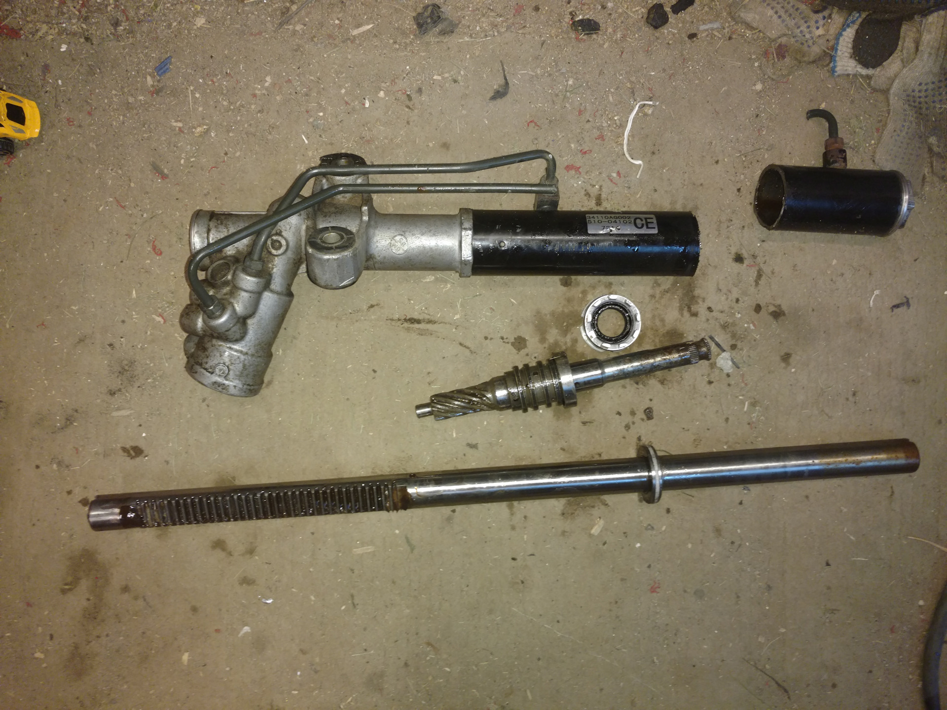

Добрый человек выслал мне рейку и блок абс от легася 2006 года!
И дождалась она своего часа!
Т.к. опыт ремонта реек уже есть, разборка прошла очень быстро), прям аж больно быстро 10 минут)
Спец инструмент для разборки рейки — тески, кувалда, отвертка ударная, ключ на 14 или 17 и главный инструмент Болгарка)
Цель опыта — понять что может подойти на левый руль:

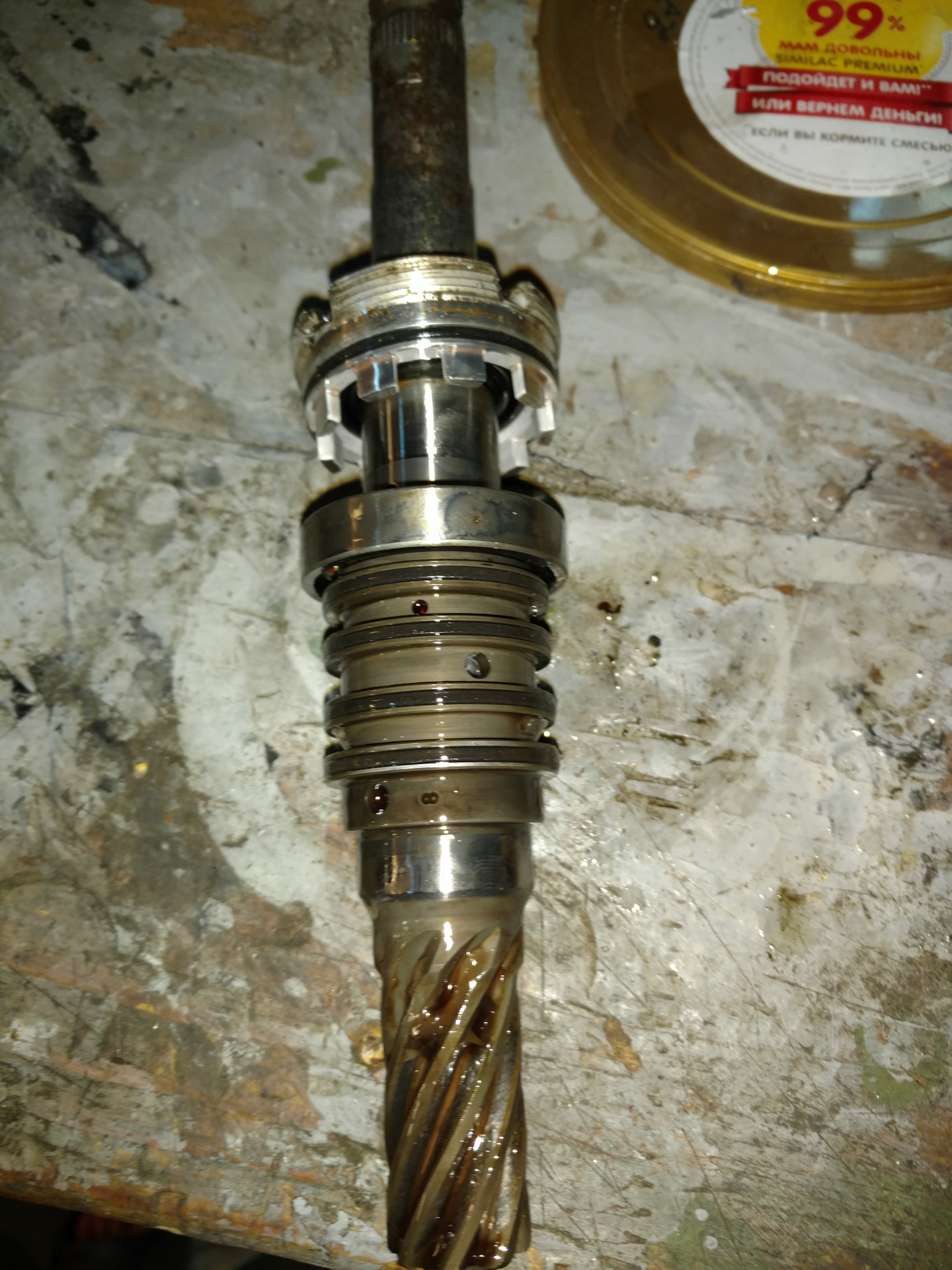

К сожалению Золотниковый механизм тут крепиться гайкой сверху и совсем сделан по другому — от него ничего не подойдет (а это очень жаль, если бы подходил он и вал, то легко можно было бы собрать короткую рейку)
А вот вал, может подойти. К сожалению, т.к. в гараже полный писец, не смог найти свой старый вал для проведения сравнения и сверки размеров (вал является главным умыслом, т.к. рейки с правого руля можно взять в идеальном состоянии за 3тр, а вал я с горем пополам за месяц привез из ОАЭ за 9тр)
П.с. гайка не откручивалась боковая, решил по быстрому болгаркой разобрать о_О

Ну и что в итоге то с валами? По каталогу на левый и правый руль номера разные, а по факту?
По итогу вал все ещё от левого руля не нашел. Где то в гараже лежит

а поподробнее про номерки? я сравнивал на сайте экзиста в каталогах для аутбэка 07 года
у леворуля вал 34116-AG060
у праворуля вал 34116-AG000

А вот какие ниппельные механизмы встанут, как родные. кто нибудь знает?
Не знаю)
на легаси с 204 и 253 (дальше не смотрел) мотором и в правду номер вала как у нашего аута значит вал подойдет, но рейка останется такой же по характеристикам. Но зато можно по холяве достать живой вал
Весь смысл достать вал по дешману живой, т.к. вал стартует от 9 до 13 тр, а рейки по 2-4 тр от правого руля стоят в идеале. Да как второй вариант рассматривал засунуть в рейку другой ниппельный механизм, но ведать не судьба или сам механизм новый покупать от левого руля.
интересная тема! Я правильно понял: имеем две рейки одна от леворукого 2.5 аута и от праворукой легаси (короткоходка) и есть возможность перекинуть только валы? . Но рейка останется такой же длинноходной.
