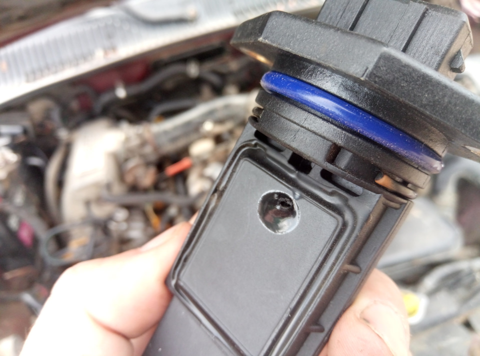

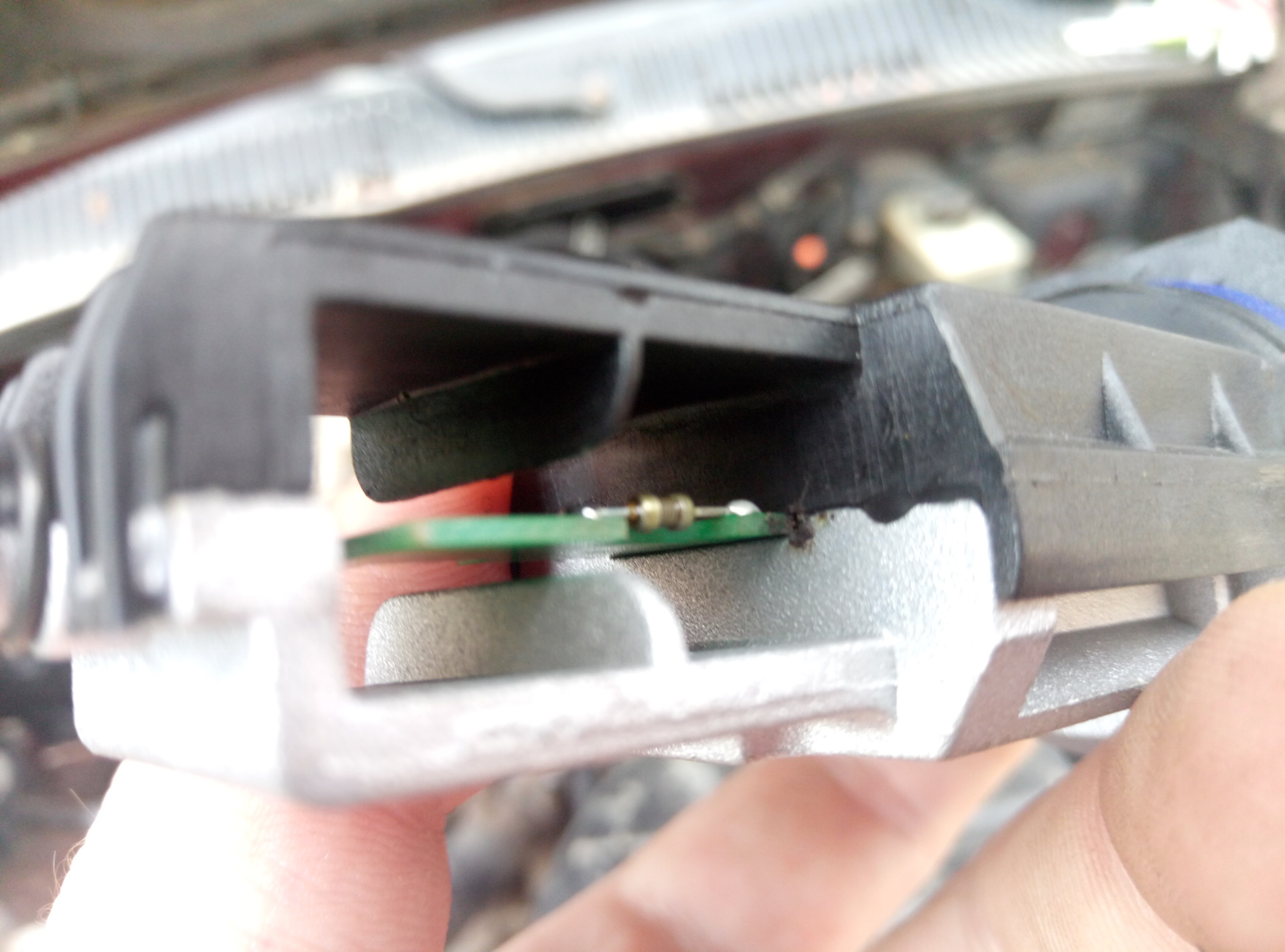

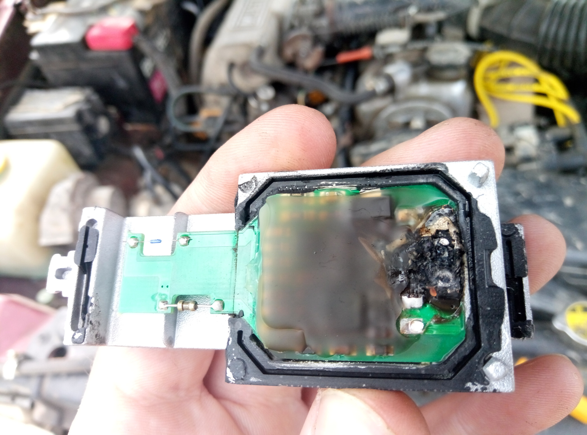

На холодном глохнет при нажатии на педаль газа. Когда прогреется до рабочей температуры становится получше, но небольшой провал все равно остается. Дпдз, дпкв, дтож менял. Сейчас обнаружил, что дмрв паленым пахнет.
К счастью у меня 2 шт. В запасе есть, но один тоже вроде не хороший, поставил другой, а от него тоже паленым запахло.
Upd: пробовал оба других все равно также работает. Прозванивал проводку от разъема дмрв, до разъема эбу, замыкания и обрыва нету.
Upd2: замерял показания у обоих целых дмрв — показания отличаются значительно, какие правильные — не понятно.
Пост будет исправляться и дополняться.

Только родной дмрв надо или кефико.
а не китайские ли часом? у меня китайский с алиэкспресс сгорел так же
Да хз уже, не знаю какой, у меня 2 штуки оплевских, один patron, другой не знаю, и какой именно этот был не скажу
bumbon4ik2
У меня китай с али уже больше года ходит и в полном порядке
