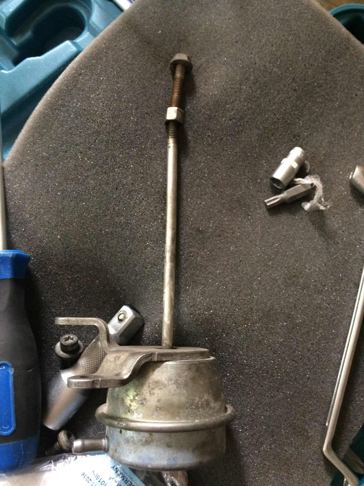

Это звенит клапан вестгейта. Получается он из-за износа элементов в соединении рычага калитки (клапана) и привода (актуатора).
Это уже мое видео
Звон-это пол-беды: клапан вестгейта не прижимается плотно к своему седлу, недодув, потеря мощности.
Народ, на тигуан-клабе, снимают выпускной с турбиной, рассверливая, убирают овальность в рычажке клапана и вытачивают из нержавейки новую "шпильку" и, таким образом, решают проблему.
P.S. Заветная скоба, за полтора рубля, проблему с люфтом не решает.

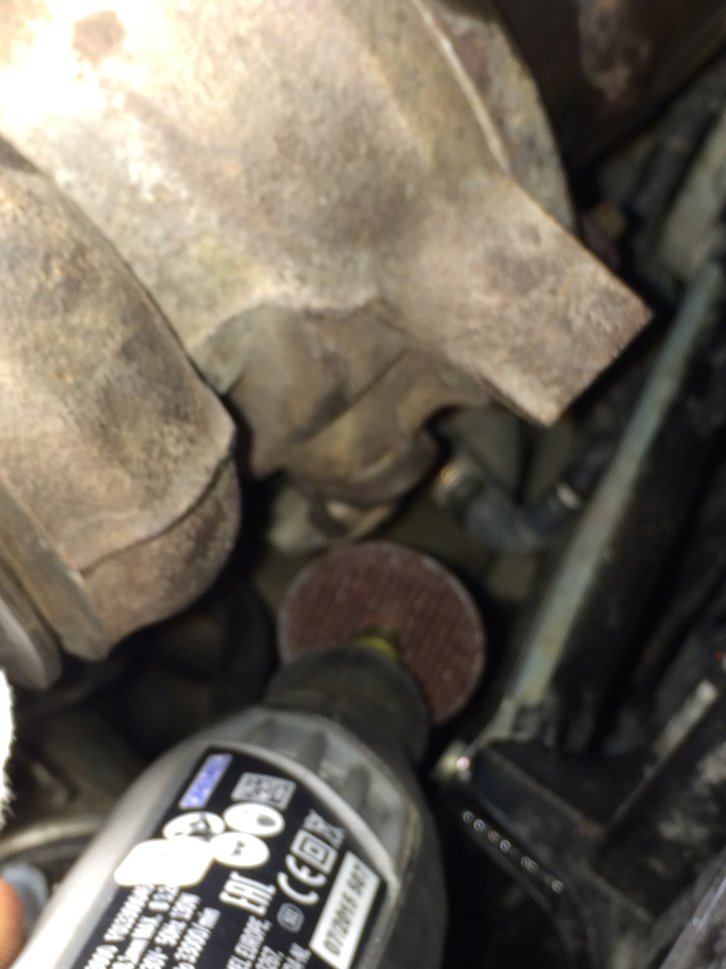

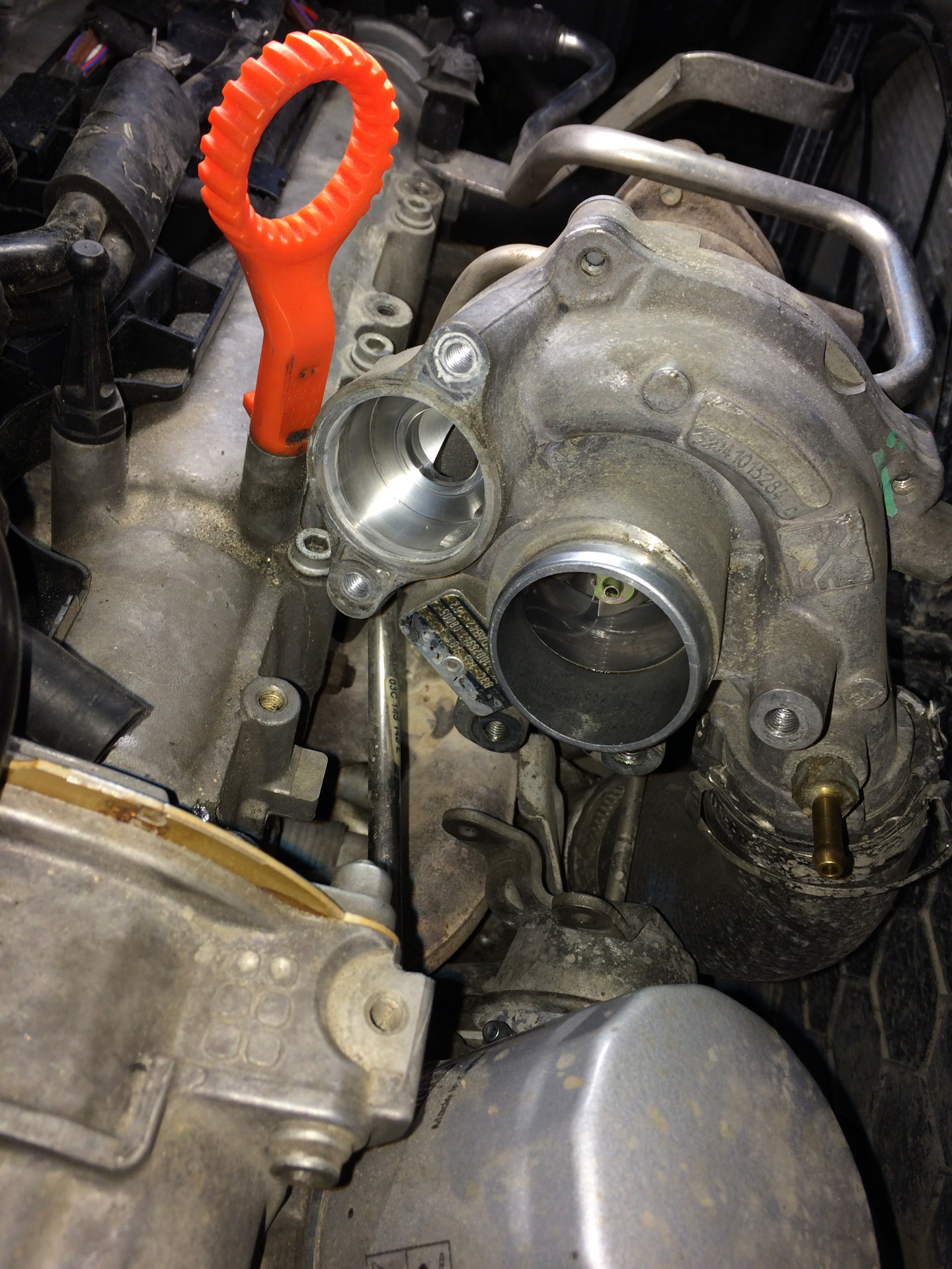

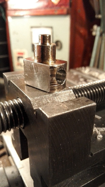

Я, меняя картридж, сейчас пытаюсь устранить сие явление малой кровью, не снимая коллектор. Сейчас заказал токарю "штырек" из нержавейки, а овал в рычажке решил оставить. Посмотрим что получится.

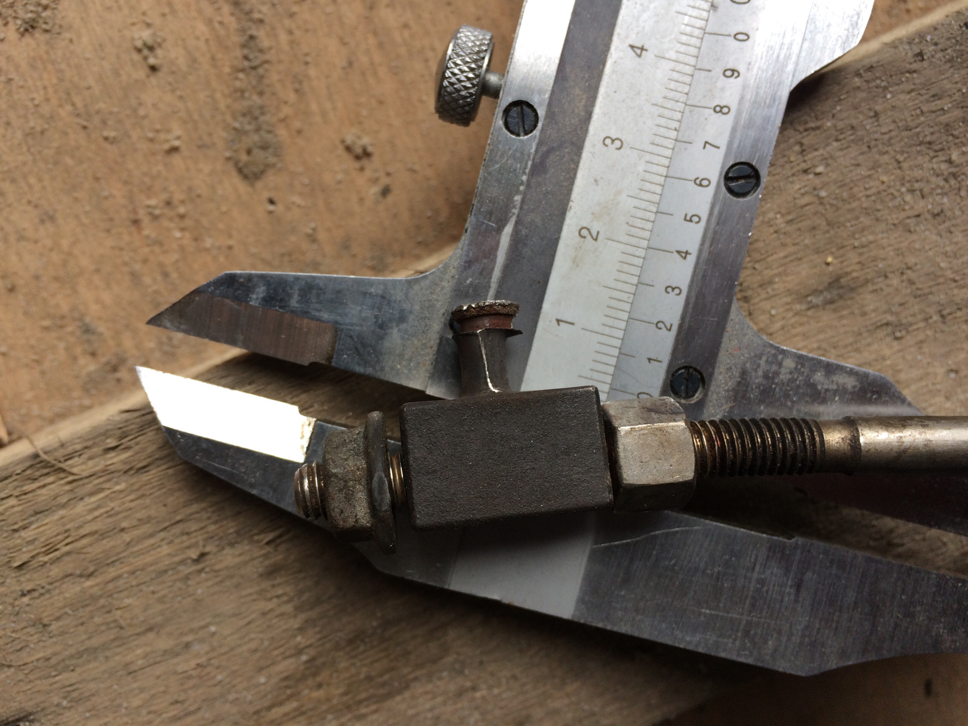

Да, действительно "штырек" сделан из говна, будто специально! Его диаметр 7 мм, а сточился он до 4х!
На СТО (обычно) исправляют такой звон с помощью монтажки. Гнут шток актуатора, как в моем случае, хотя есть регулировочные гайки. Но это делает преднатяг и опять же, не устраняют люфт.

А не проще выточить новую деталь и забыть про звон на сотню-полторы тысяч без всякого шаманства с дурацкими пластинками, раз уж всё снято?))
Я заказал токарю именно такой вариант, но чтобы на него одеть еще и скобу (делать этого не буду) его нужно будеть еще к этой скобе "подготовить"
Никакой там скобы не надо. Из чего делать заказал? Материал, в смысле?
На моторах двушках всё сделано из нержавейки А5, на 1,4 из обычной сталюги! Совсем копроэкономика мозги проела авто производителям((((
Нержавейка, естественно! Как на на форуме и рекомендовали )) только буду делать под шплинт. Завальцевать возмошности нет.
Не рекомендую. Добавишь ещё одну степень свободы для болтанки. На 1, 4 турбина снимается в разы легче, чем на двушке. Снял бы да сделал как положено.)
Если снимать и расклёпывать не хочется совсем никак, то пусть токарь выточит "хвостик" подлинее под резьбу М4. 2 гайки навстречу друг другу законтрят всё это дело.
можно сделать и на резьбе с двумя гайками. Посмотрю что мне наточат сначала. Всегда можно переделать )
