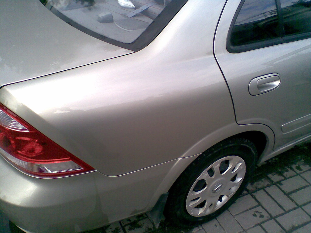

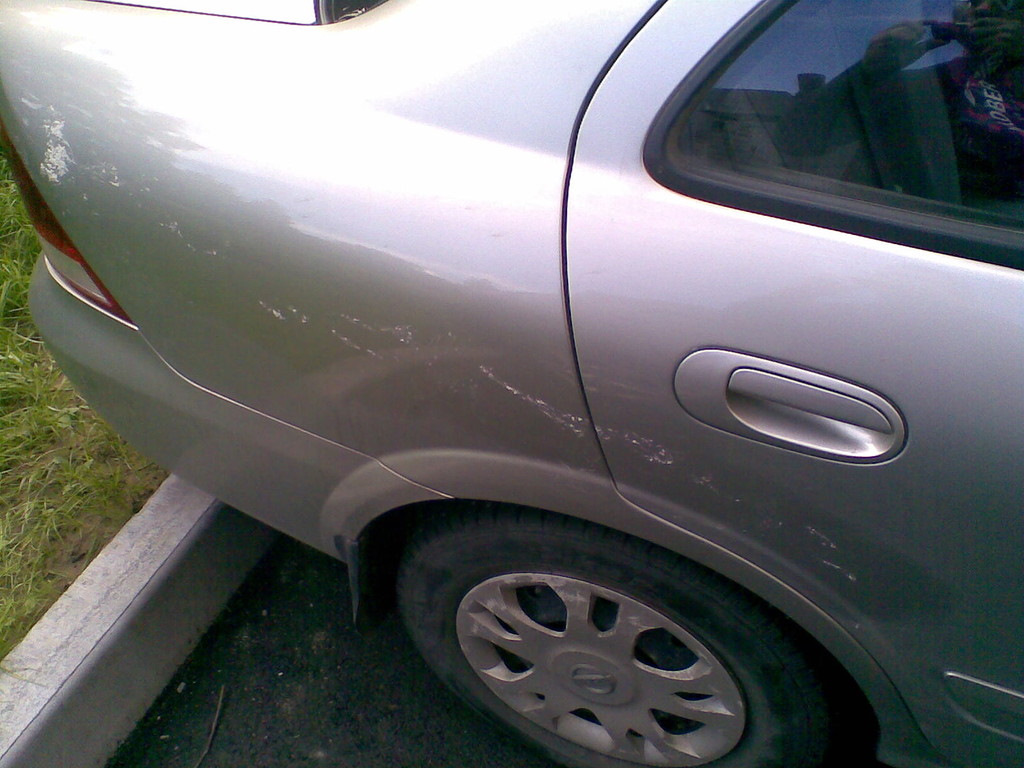

Вчера вечером обнаружил на своём авто строй пену .
Попытался удалить " Ran way " для очистки кузова с добавкой керосина — не помогло .
Оставил эту затею и придя домой начал искать в нете чем можно убрать пену не испортив ЛКП .

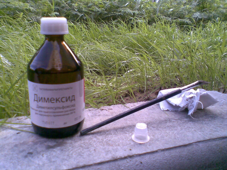

Нашёл в нете что можно очистить с помощью Димексида ( диметилсульфоксид ) концентрат для приготовления раствора для наружного применения 99% .
Утром в аптеке взял пару пузырей этого препарата, стоит он 50 р с копейками за 1 шт .

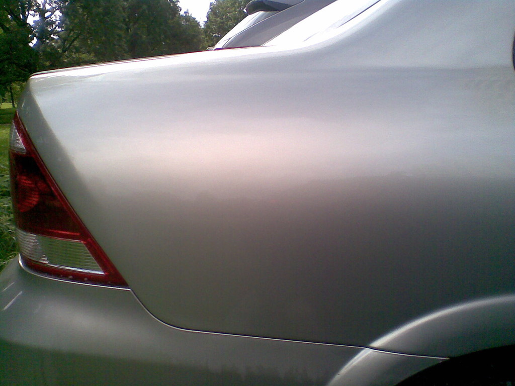

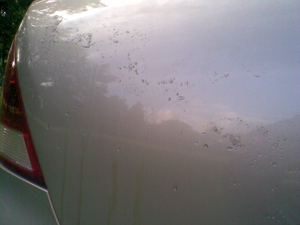

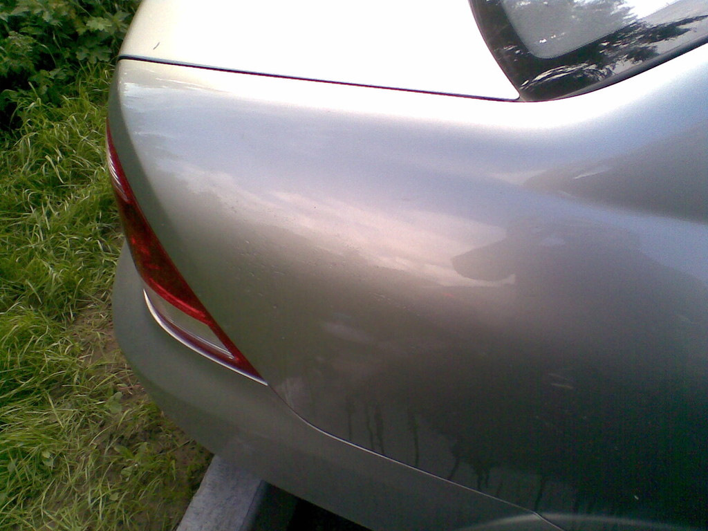

Нанёс на пену кисточкой, обождал минут 15, и постепенно тряпкой оттёр эту дрянь . Повторял раза три нанесение и очистил …, затем смыл мыльной водой . После поехал на автомойку самообслуживания и помыл авто .
ЛКП живо и здорово )

Спустя какое-то время увидел следы. И вот теперь гадкю — то ли от димексида, то ли слишком усердно тёр. Склоняюсь к усердию. Смывал водой и слабым раствором стеклоочищающей жидкости.

с димексидом поосторожнее. пластик он тоже разъедает
Пластик не буду трогать ) спасибо за совет .
Димексид даже суперклей отмывает, но очень долго. В ютубе ролики были.
