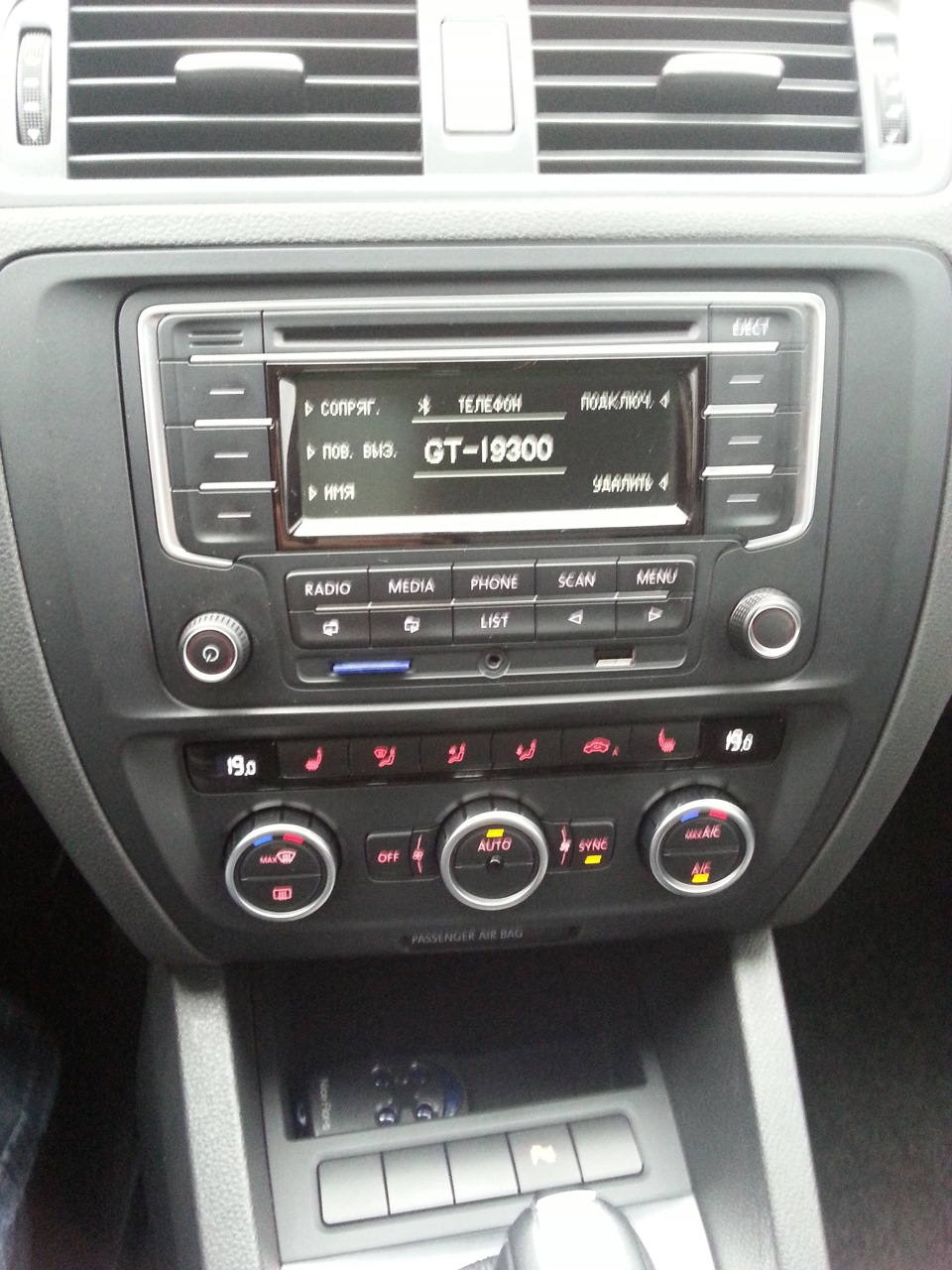

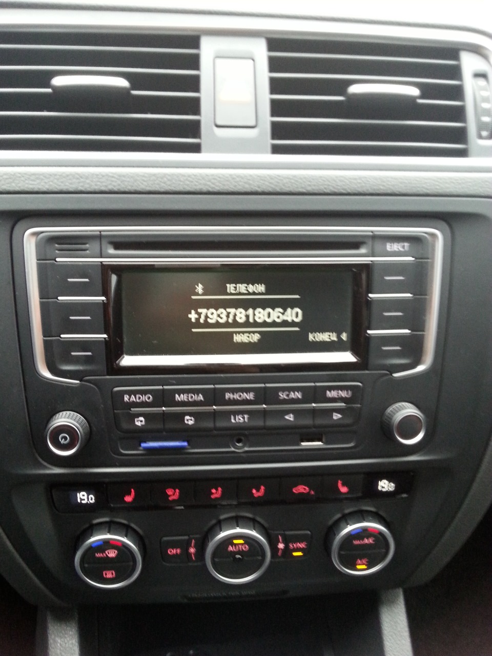

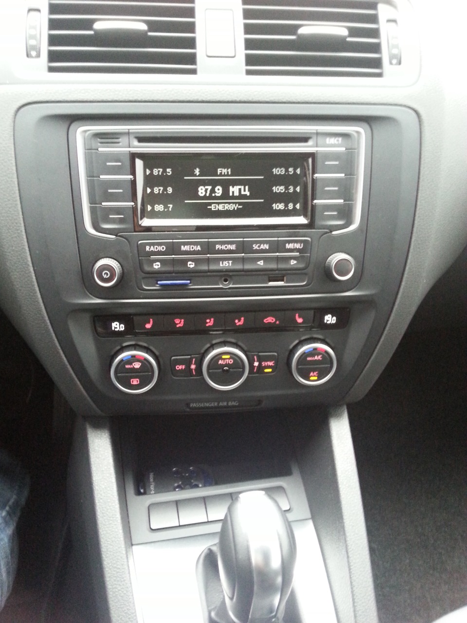

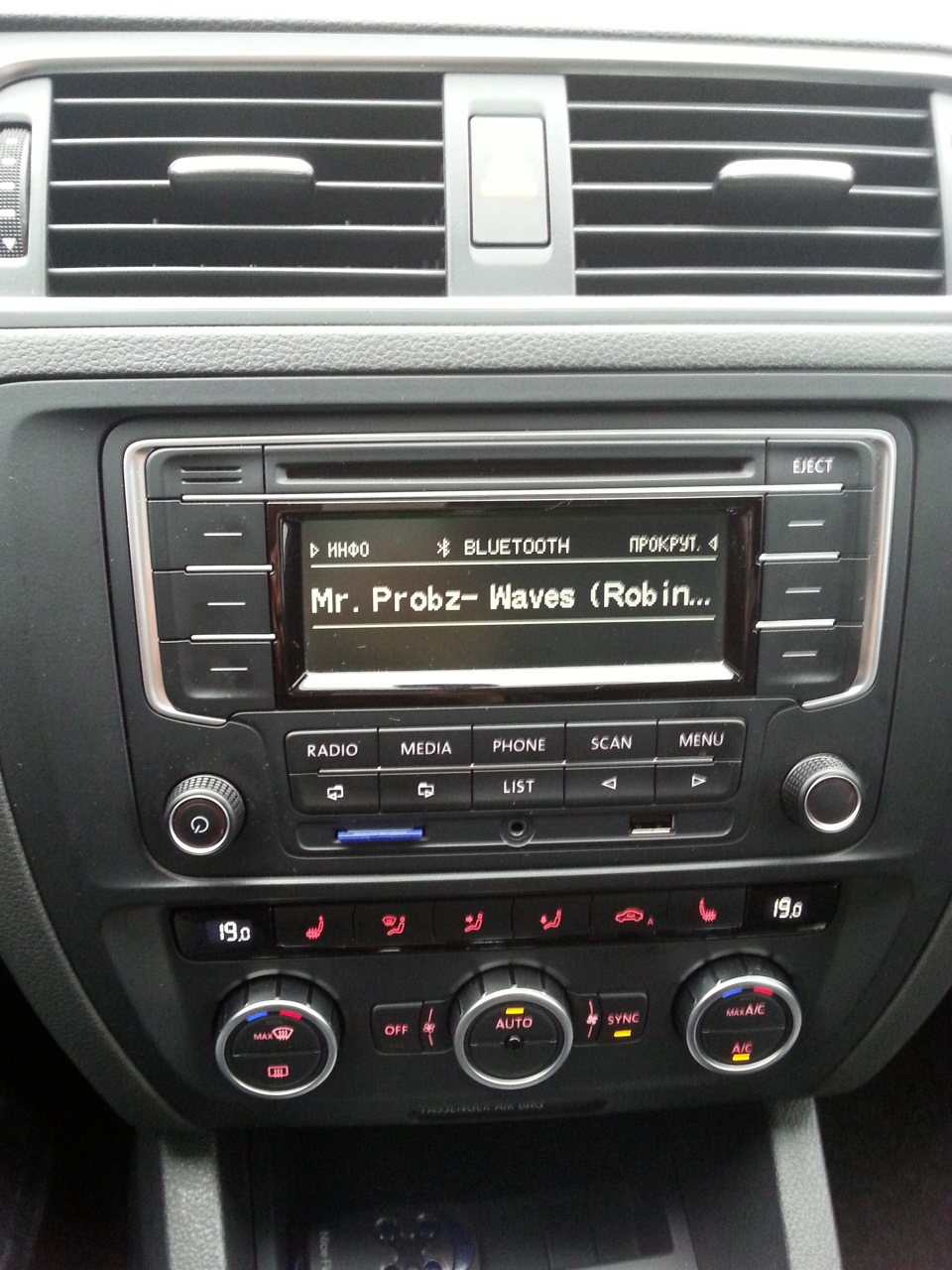

Вся проблема была в кан шине. Моя родная магнитола работала от кан-комфорт, а этой понадобился кан-привод. 20 минут на подключение и мы блютузом. И с телефона музыка играет чище через блютуз.
Осталось решить 2 проблемы:
1 — как ее законтачить к мультирулю(кнопки на руле не работают)
2 — посветка кнопок магнитолы тусклая и горит постоянно.
Кто знает что делать подкажите.
