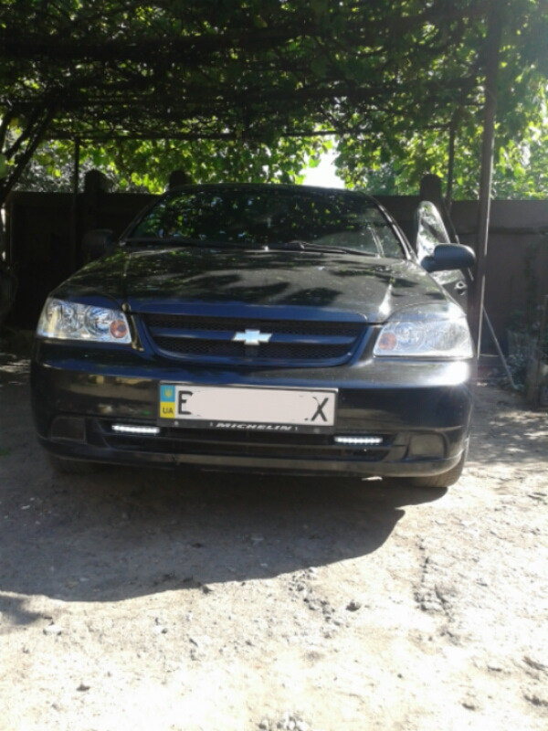

Давно лежали без дела купленные очень дешёвые ДХО светодиодные. Чистый китай). Но корпус ничего так, подорвано нормально. Для надёжности стык стекла и корпуса, а также место выхода провода загерметизировал герметиком. Прикрутил в бампер. Загораются только когда заводишь двигатель.
Пусть светят, сколько проработают ), может долго может нет.

Тоже на днях поставил за 270грн подключил под габариты
Ну твои в 10 раз дороже). Я не от габаритов питал. Выше написал
Как подключил?
Минус на массу, а плюс с фишки пустой, которая около левого крыла. На ней плюс появляется только когда бензонасос работает.
Они без блока? То есть всегда работают?
Только когда работает двигатель
Нет я понял, просто я подключил без блока, + взял из фишки абс, а — взял от + габаритов. И теперь работают только когда свет не включен.
Как это минус от плюса габаритов? ) какой вообще блок, не пойму.
Ну типа блок для управления ДХО, может у вас там не так, но у нас ДХО не должно гореть с габаритами и ближним, оно должно тухнуть при переключении. А — от плюса так это же светодиоды, когда на них поступают два + то они тухнут, а когда — от плюса то горят, ведь пока на габариты не подадут напряжение то там минус, а как только подали то +.
Ясно. Всегда горят.
