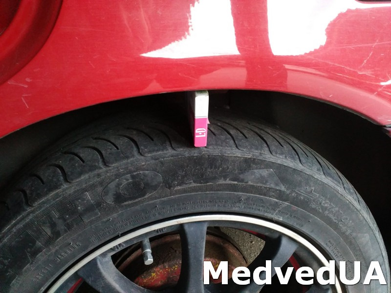

Большинство Карина Е клуба знает о задних стойках с высокой и низкой чашкой и если случайно владея японкой с короткими японскими пружинами прикупить по незнанию стойки с низкой чашкой то получаем вот такую картину — клиренс -4 см.

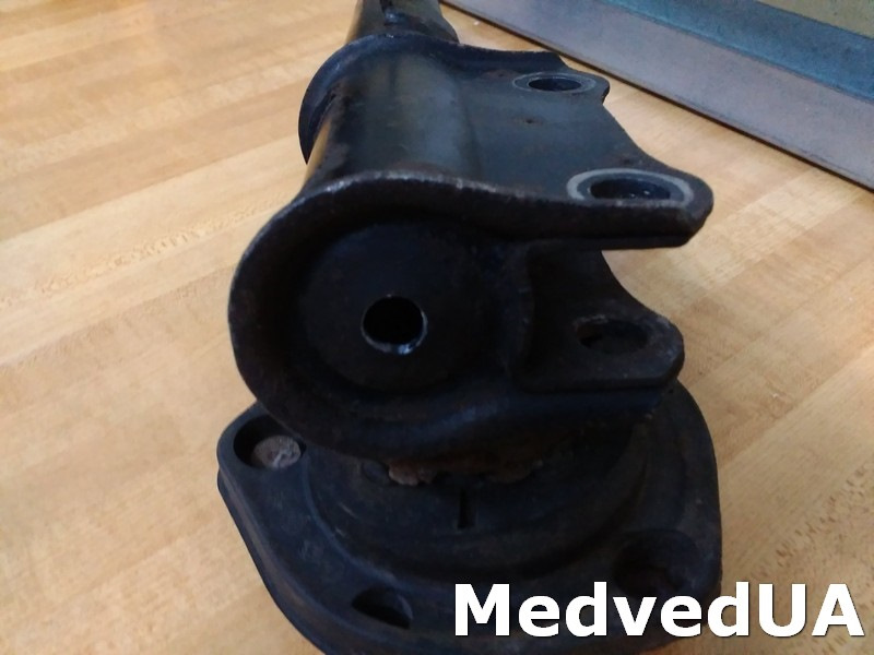

Нашел убитые стойки, спилил им горло и чашки.
Срезал сварку.
Прикупил картриджи Е3440 с подходящим размером рабочего хода и резьбой.
Примерил внутрь. Входит но только до точек приварки кронштейнов. Пошел по более простому пути — со шлифовал нижнюю часть картриджа и он провалился в стойку.

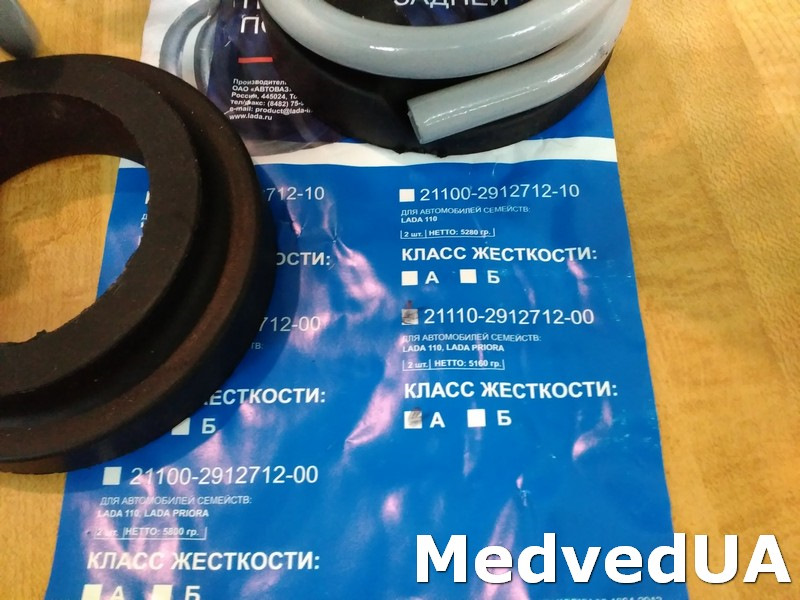

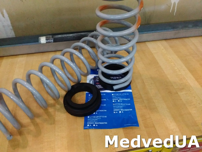

Взял на пробу подходящую к верхней опоре пару пружин от 2110 с резиновыми опорами.
Примерка на задние опоры.
