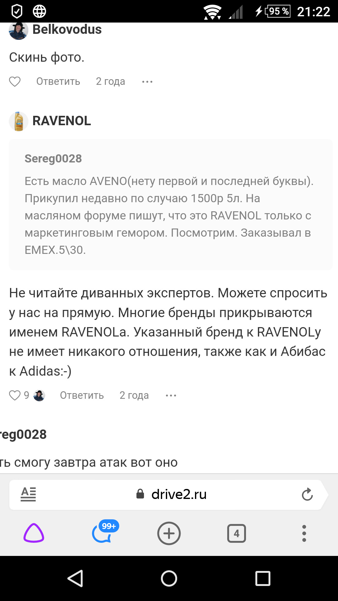

Интересно, Равенол признают что Авено это их добро)?
Фиг их знает ) я на ойл клубе или oil choice видел тему. По характерам масла 1 в 1 совпадают с Равенолом )
А с каким именно равенолом?
www.oil-club.ru/forum/topic/12513-masla-aveno/
А вот тут говорится, что марку выкупили www.oilchoice.ru/viewtopic.php?t=611
В общем я не думаю что данный экземпляр Aveno 0w40 полный аналог SSL. Скорее всего более простой пакет присадок.
Пишут, что нет
